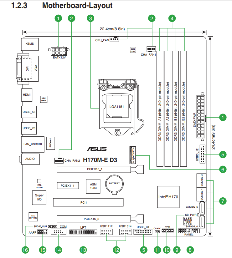

ich habe jetzt schon ein paar Threads gelesen und bin mir immer noch nicht sicher wie ich richtig die Pumpe und die Fans anstecke.
Ich habe 1*CPU FAN & 2*CHASSI FAN Slot. Die Pumpe von ARCTIC Liquid Freezer 240 nutzt einen 3-Pin Stecker. Die Fans jeweils 4*einen 4-Pin Stecker.
Soweit wie ich gelesen habe stecke ich die Pumpe auf den 4-Pin CPU FAN (da das wohl auch so funktioniert) und die restlicher Lüfter mit Y-Kabel auf einen der beiden 4-PIN CHASSI FAN.
Dadurch wird dann die Pumpe vom BIOS (?) gesteuert je nach Leistung die gerade anliegt und die Lüfter werden durchgehend leistungsunabhängig betrieben.
Stimmt das so?
