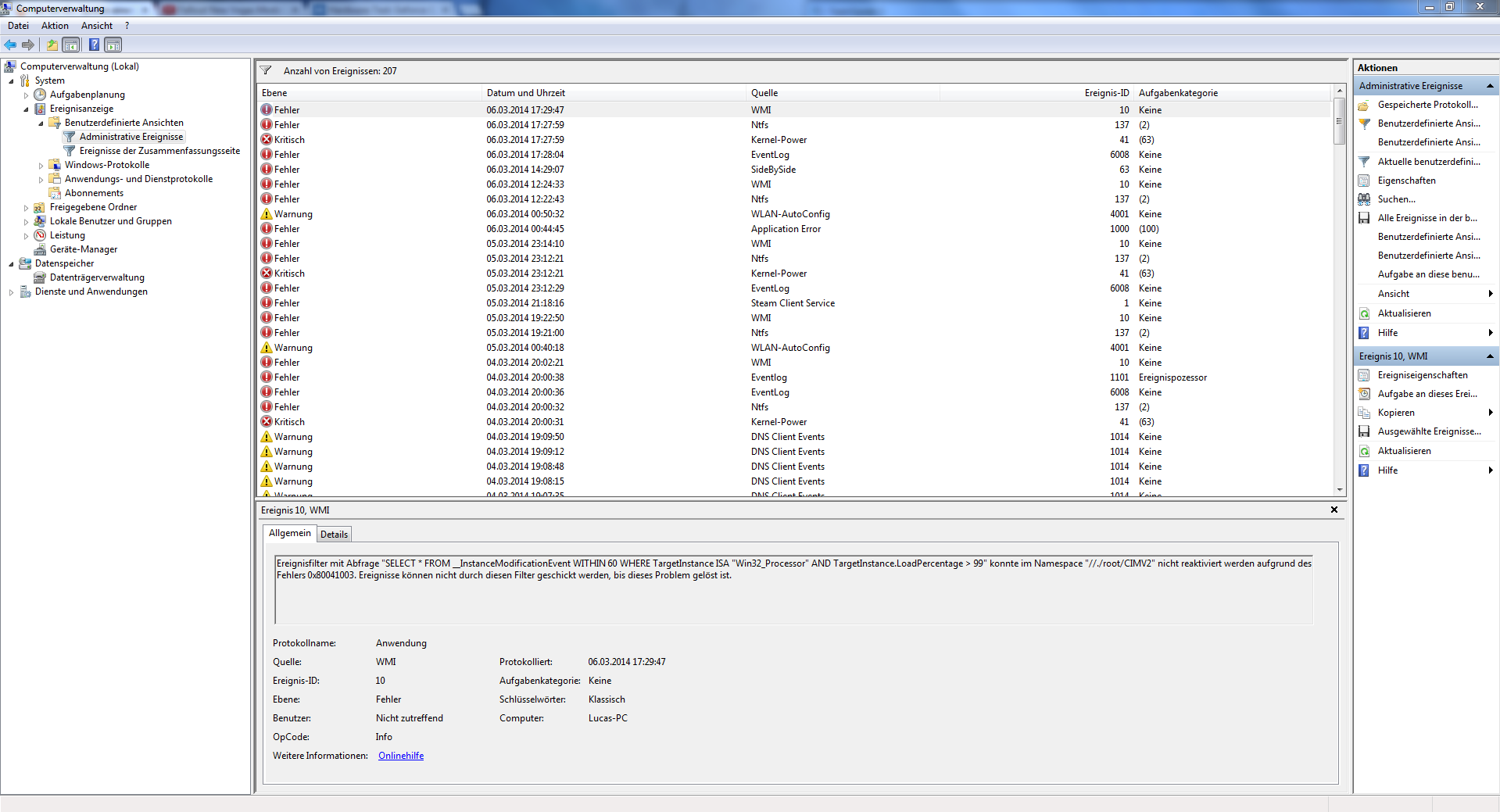

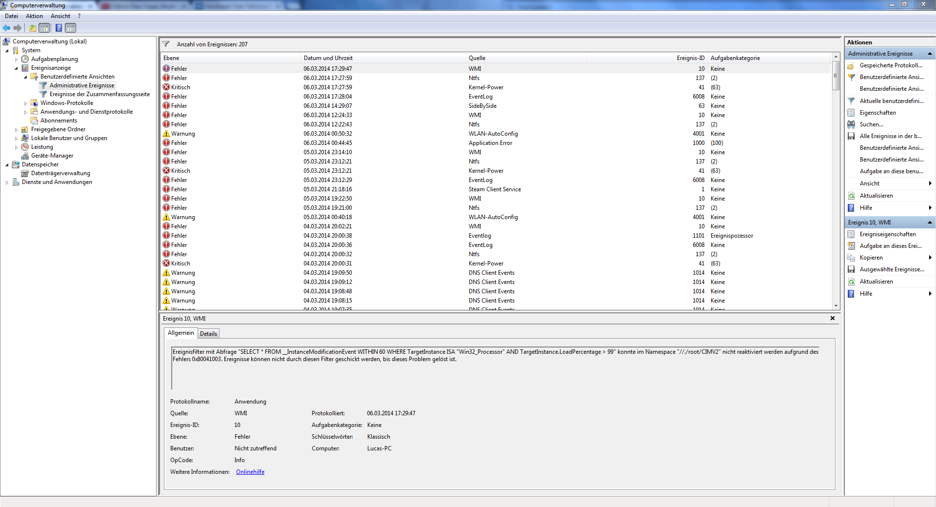

Start -> Computer [rechtsklick] -> Verwalten -> Ereignisanzeige -> Windows Protokolle -> Suche nach Fehlereinträgen.
lg
fire
Quelle WMI und dann so ein text: Ereignisfilter mit Abfrage "SELECT * FROM __InstanceModificationEvent WITHIN 60 WHERE TargetInstance ISA "Win32_Processor" AND TargetInstance.LoadPercentage > 99" konnte im Namespace "//./root/CIMV2" nicht reaktiviert werden aufgrund des Fehlers 0x80041003. Ereignisse können nicht durch diesen Filter geschickt werden, bis dieses Problem gelöst ist.

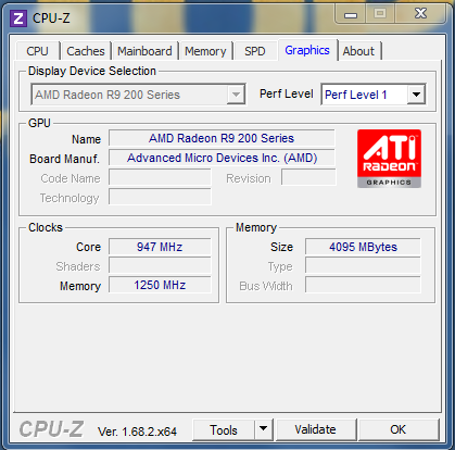

Hier is der Screenshot
Ooookay Hier sind die Bilder...

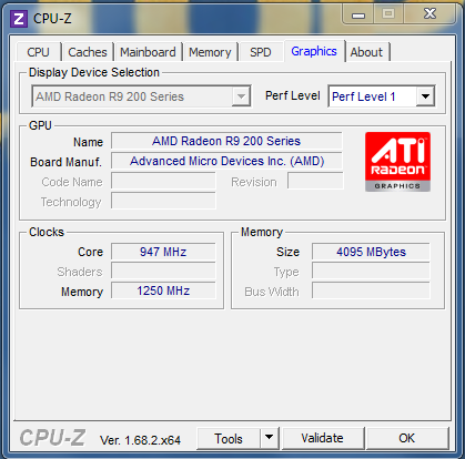

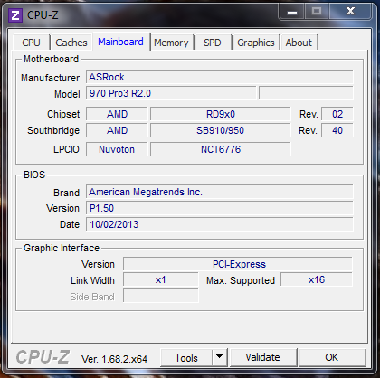

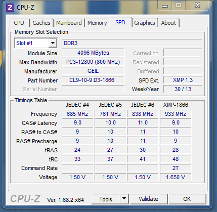

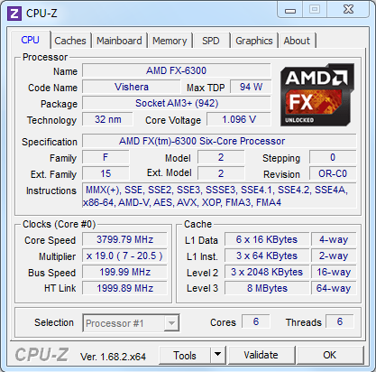

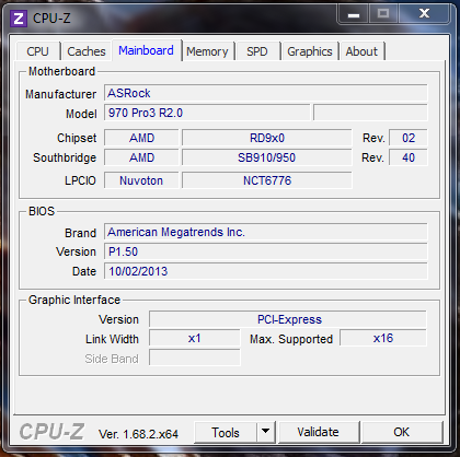

Ziehe mal den Netzstecker und drücke die Grafikkarte nochmal in den Slot ordentlich rein, denn im Augenblick läuft die nur auf einem Lane (x1) normal wären 16 Lanes (x16).
Kann allerdings auch sein, dass die IDLE läuft, und dann nur 1 Lane nutzt, so modern sind meine Grakas noch nicht . ^^

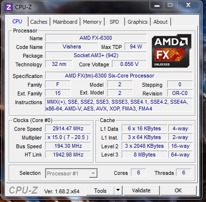

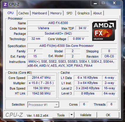

Du hast einen ziemlich krummen Base-Clock.

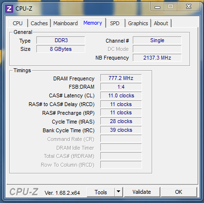

Starte den PC mal neu und halte "ENTF" gedrückt, dann suchst du beim 2. Reiter oben nach "CPU Base Clock" und stellst diese auf Manuell bzw. stellst genau 200MHz ein. Dann drückst du F10, bestätigst mit "JA" und dann machst du noch mal ein Bild von CPU-Z (Reiter CPU und Memory).
Sicher das es "ENTF" ist ?
Hier

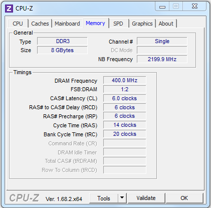

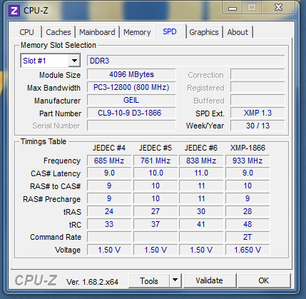

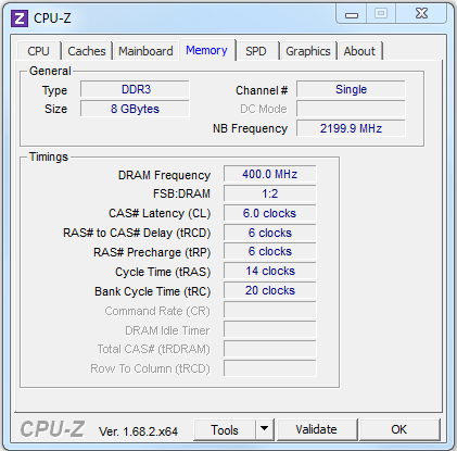

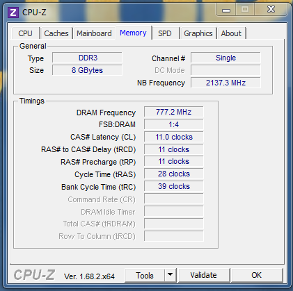

jetzt ist der RAM zu 50% untertaktet . Nicht gut , aber vllt stabil :lol:
Chinesisch:
Du mußt den Speicherteiler richtig setzen im BIOS.
Ins BIOS mit ENTF gehen, dann dort wo du die CPU Base Clock eingestellt hast, steht auch irgendwo "Memory Frequency", die stellst du auf 800MHz. (oder 1600MHz, wenn dir das angezeigt wird). Dann gibt es noch darunter irgendwo "Timing Configuration", da stellst du manuell die ersten 5 Werte auf 11-11-11-30. Dann wieder F10, neustarten und die Bilder noch mal machen.
