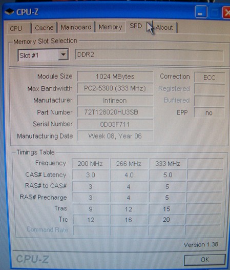

Ich habe vor kurzen das Programm CPU-Z installiert um bei meinem computer die daten besser auslesen zu können !
Und bin auf einen Fehler gestoßen!
Ich habe laut den Programm nur 333 Mhz ram!!!! unglücklich
Obwohl ich in wirklichkeit DDR2 pc2-5300 ECC 667 Mhz von Infineon gekauft habe?
Ich habe
Intel core2 duo E 600 mit 2400Mhz
Mainboard Gigabyte Ga965-Ds3
saphire 1900xt 256mbram
Wo liegt da der fehler???
Bitte um eure meinung!

Ich würde eher den Werten glauben die im Bios stehen. Hast du denn schon mal ein anderes Programm ausprobiert? Vielleicht wird dann was anderes angezeigt.
das ist kein auslesefehler. das ist normal so. Bei PC800 hast du auch keine 800, sondern "nur" 400MHz
