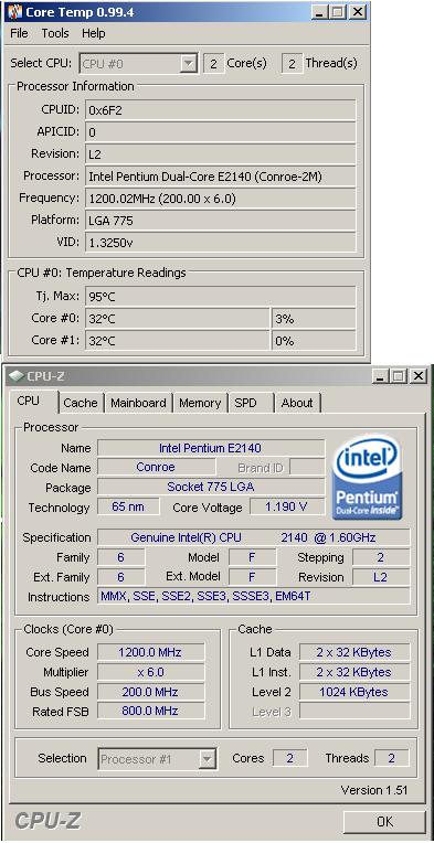

Habe hier noch screns von temperatur usw
da habe ich schon reingeguckt weis auch wie das mit dem übetakten klappt mit meinem alten mainboard ( asus p5n-e) hat das perfekt geklappt bei demm stell sich der ram mhz automatisch wenn ich die FSB vom cpu änder kann nur denn teiler ändern und da habe ich 2:1
Dann stell mal den Teiler 1:1 im Bios ein. Deiner Beschreibung nach hört sich das auch so an,dass der Speicher nicht mehr mit macht.
ok werde ich ma versuchen mal ne frage was würdest du schätzen was ich maximal mit dem cpu erreichen würde?
vllt 2.2GHz
