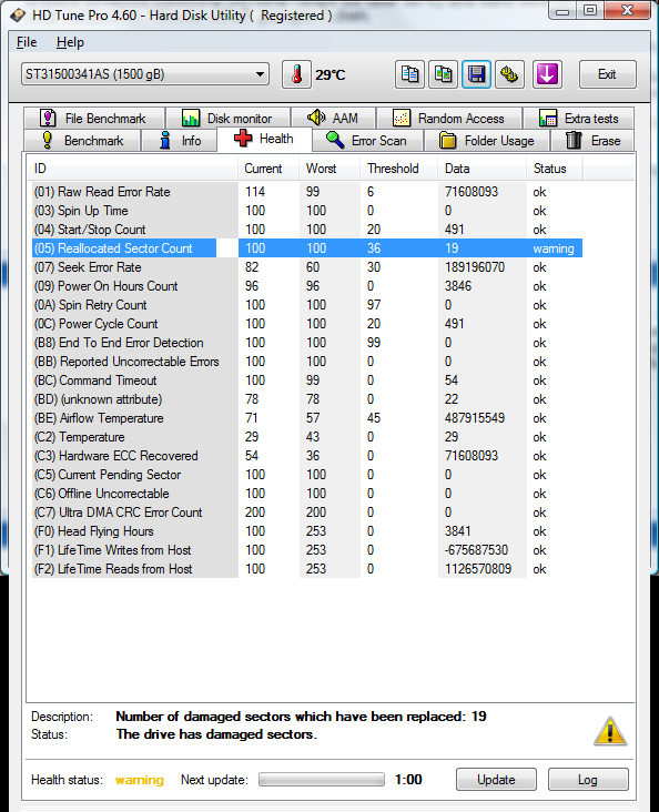

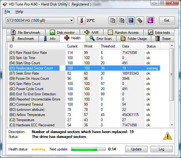

Hält die noch 3 Monate ?
Rollstuhlschubs
Okt. 2008
593
Will mit dem-next 3tb kaufen, allerdings müssen die preise noch etwas purzeln ...
Lässt sich die Platte noch ne Weile "sicher" gebrauchen (sehr viele Dateien enthalten)
Mit reallocated sector count ist keines Falls zu spaßen. Als ich das zum ersten mal bei meiner alten WD Platte gesehen habe, war sie wenige Monate später hin. Wenn du dort viele Daten hast, unbedingt sichern!
Das kann dir wohl nur das Festplattenorakel sagen, wie lange die Platte noch hält.
Wenn da wichtige Daten drauf sind, solltest du ja eh ein Backup davon haben.
Wiki sagt dazu übrigens Folgendes:
Ist dieser Zähler ungleich Null, ist die Ausfall-Wahrscheinlichkeit verfünffacht. Ein solcher folgt dem ersten Reallocation Event meist binnen eines halben Jahres.
Allerdings ist es eine Seagate-HDD - das gehört bei Seagate schon dazu und die SeaTools melden meist gar keinen Garantiefall mehr bei wiederzugewiesenen Sektoren. Seagate scheint hier extreme Probleme (oder mal wieder einen Firmware-Bug zu haben), denn halbwegs aktuelle Seagate-HDDs ohne wiederzugewiesene Sektoren gibt es eigentlich nicht.
