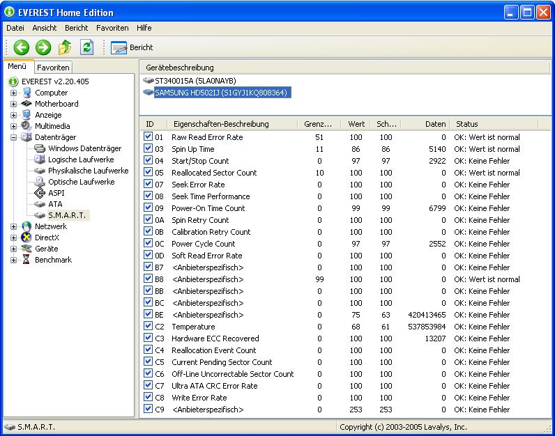

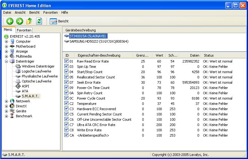

Habe mal den RAW-Wert angeschaut.
Bei meiner Seagate ST340015A 40 GB-Backup-Platte LW E:\ (schon älter) ist:
Grenzwert: 25, Wert: 59, Schlechtester: 54, Daten: 50614085, Wert ist normal
Bei der Samsung HD502IJ 500 GB LW C:\
Grenzwert: 51, Wert: 100, Schlechtester: 100, Daten: 0, Wert ist normal
Was mich wundert sind die über 50 Mio Daten. Hat das was zu sagen oder sammelt sich das so an?
Bei der C-Platte ist 0 und sie ist auch schon ca. 3 Jahre alt.

Hier mal die Screenshots:
PS: jetzt ist bei Daten ein ganz anderer Wert!?

Die Raw Read Error und Seek Error Rate bei Seagate Platten ist eigentlich immer jenseits von Gut oder Böse, das ist ein Seagate Spezifikum und besagt bei denen nichts.
Bei der Samsung fallen nur die Werte für die Fehlerkorrektur auf, möglicherweise ein Grund für die Verzögerung beim Boot.
Ich werde mal nach dem Ausschluß-Verfahren die Seagate abhängen und beobachten!
