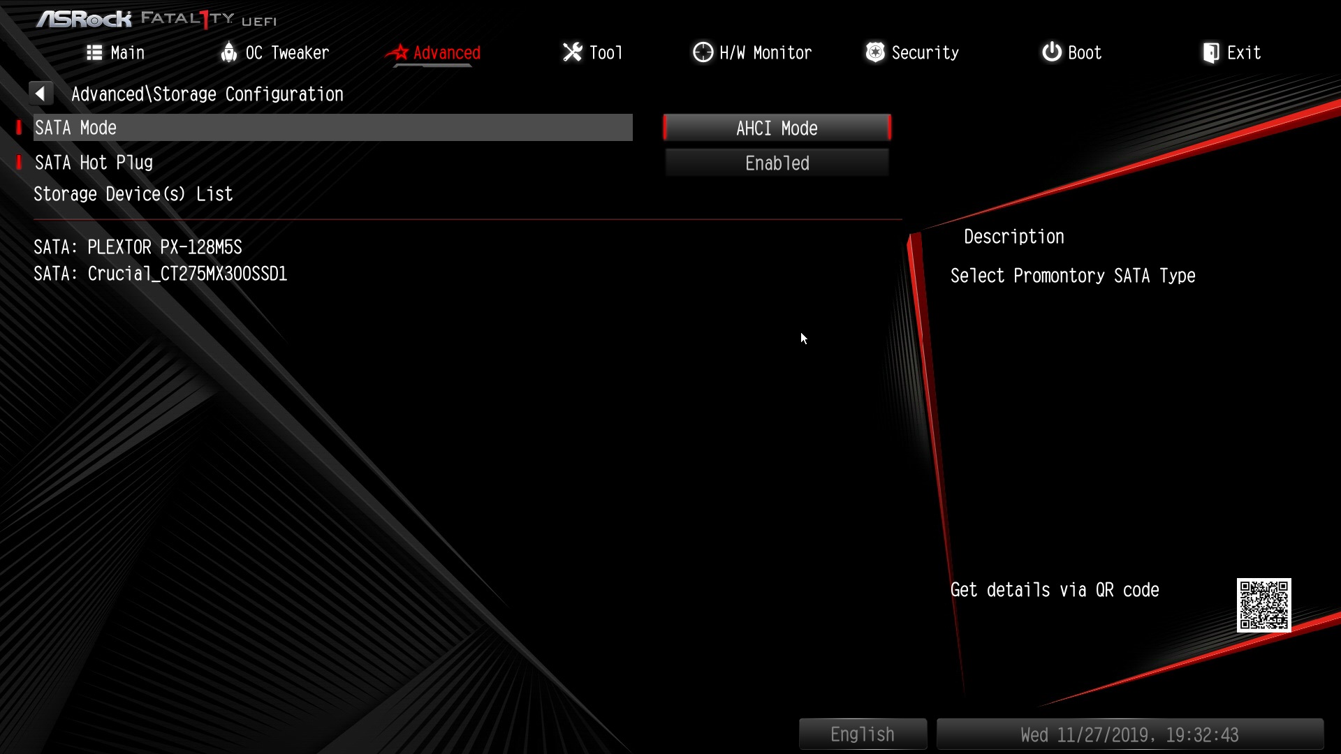

Schau mal bei dir im Bios da sollte es so aussehen
So siehts bei mir aus im bios

Also ahci modus ist an, das ist schon mal gut

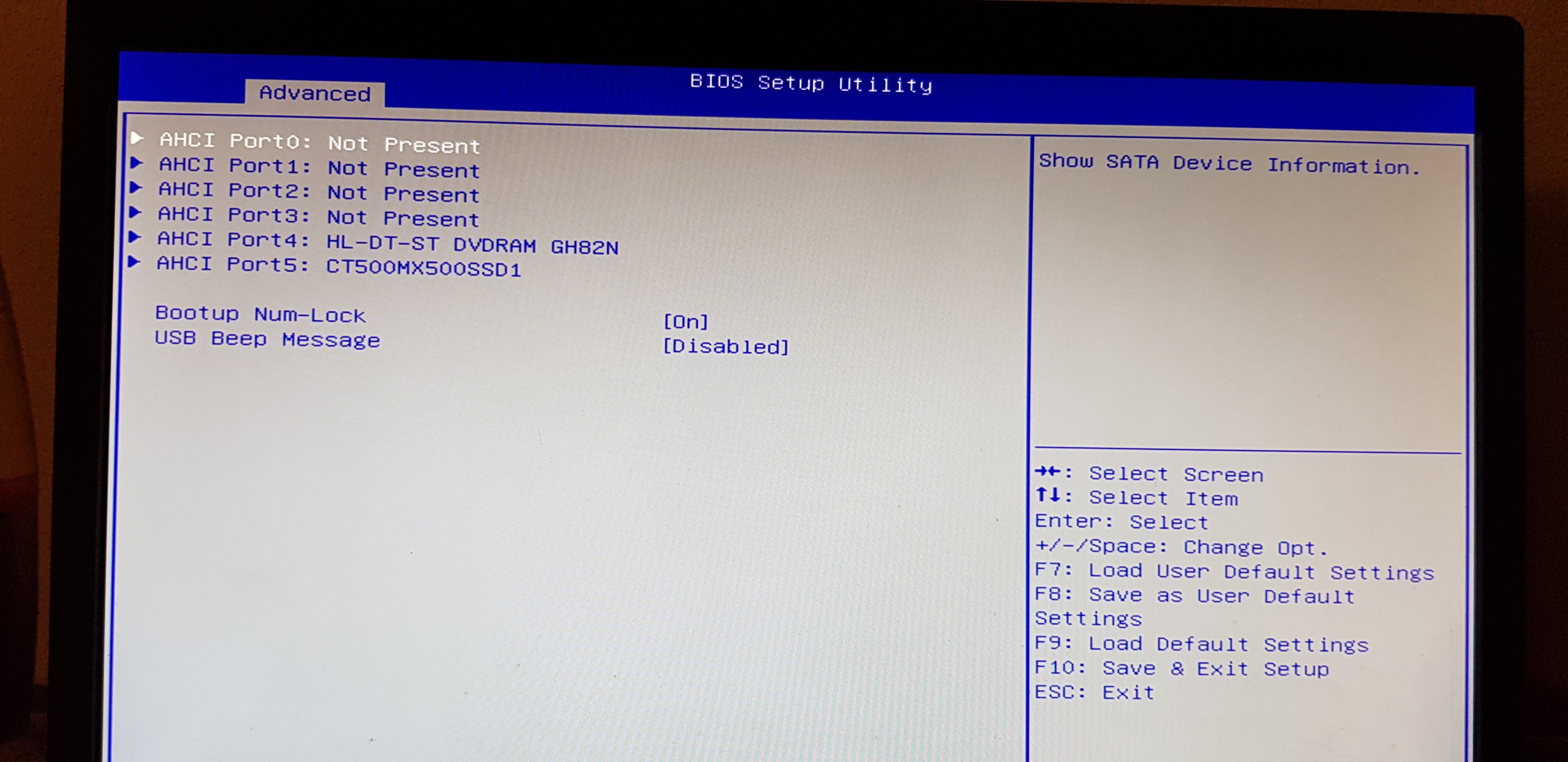

Warum steckt die an Port#5?
Da du so eine alte Plattform hast wird dieser Port nur mit SATA 2 angebunden sein, steck die SSD auf Port#0 dann sollte sie mit SATA 3 angebunden sein.
