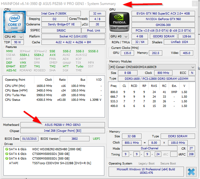

Nimm Dir mal ein Programm mit dem Namen HWINFO und finde den Namen Deines Motherboards heraus. Diesen dann (in einer Suchmaschine) benutzen, den Hersteller finden und dort nachlesen was an RAM und wieviel Du einbauen kannst.

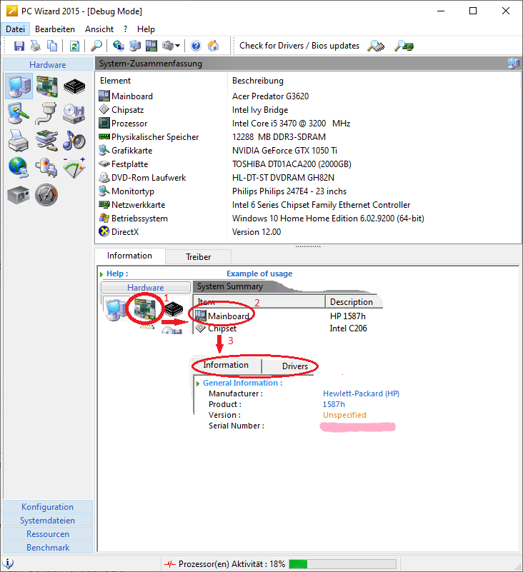

Hilft euch das weiter? Sorry ich kenn mich leider nicht wirklich aus.
Siehe hier: HP 1587h
Ist wohl doch nicht das richtige Mainboard, sollte wohl das hier sein: IPIMB-AR.
Aber auch hier sehe ich 16GB als Maximum.
