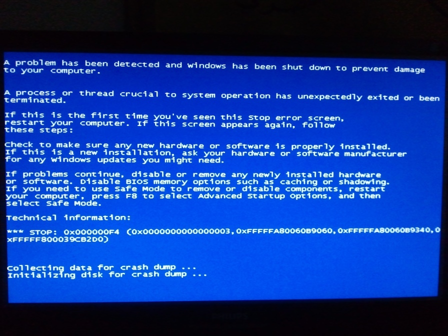

Und zwar schmiert dieser ab und an mal mit einem Bluescreen(z.B. Bild 1, gibt versch. BSODs) ab, hängt sich auf und startet manchmal nicht.
Die ersten zwei Probleme zeigen sich zuerst mit starken Rucklen und Verzerren des Sounds und dann entweder einem Freez oder BSOD.

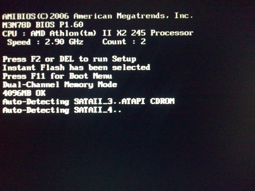

Beim erneuten Hochfahren startet der PC dann nicht, entweder er hängt beim ASRock Logo oder er hängt beim Auto-detect der SataII Controller/Schnittstellen.(Bild 2)

Jetzt bleibt er wieder bei Auto-Detecting SATAII_4 hängen.
Ist vllt. doch das Board defekt?

Standard ist
A process or thread crucial to system operation has unexpectedly exited or been terminated.
0x000000F4
Kann jemand was mit dem Dump anfangen?

Laut deinem Standardfehler sieht es so aus als wenn der RAM nicht so richtig mag ;)
Es könnte aber laut deinem bild im 1. Anhang wo die Platte nich richtig Anland kommt auch eine Mischung sein aus RAMproblem sowie so langsam mal am Ende angekommender Festplatte.
