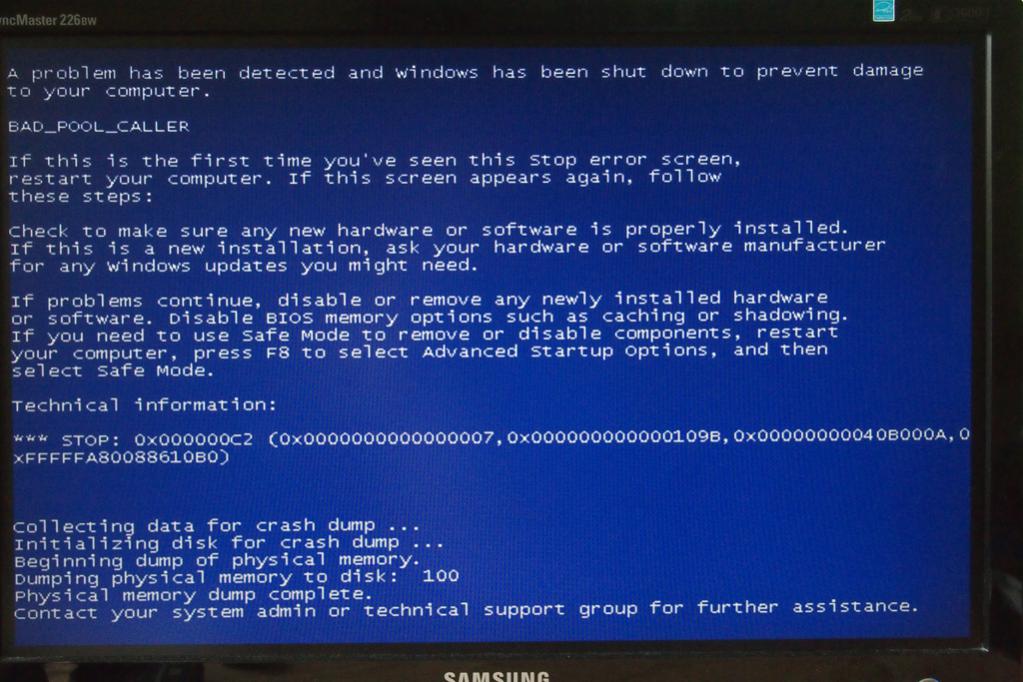

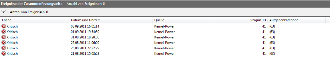

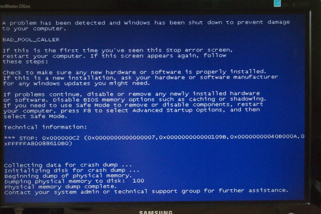

Seit meinem Systemupgrade habe ich häufig Bluescreens (in drei Wochen 6x). Aufgerüstet habe ich die CPU (Phenom X4 955), Mainboard (Asus M5A99X EVO), Ram (Corsair XMS3 2x4GB) und OS Windows 7 64-bit. Mit dem alten System hatte ich in 4 Jahren genau zwei Bluescreens :)
Kann man mit der Minidump was anfangen? Ich häng die mal unten an, außerdem ein Screen des letzten Absturzes von heute.

2) 08.09.: Bug Check 0xC2: BAD_POOL_CALLER
Arg1: 0000000000000007, Attempt to free pool which was already freed
PROCESS_NAME: dvbviewer.exe
IMAGE_NAME: ks.sys
Fazit: in beiden Fällen sollen Systemtreiber beteiligt sein (ntfs.sys, ks.sys), das ist unwahrscheinlich, um das auszuschließen führe sfc /scannow aus:

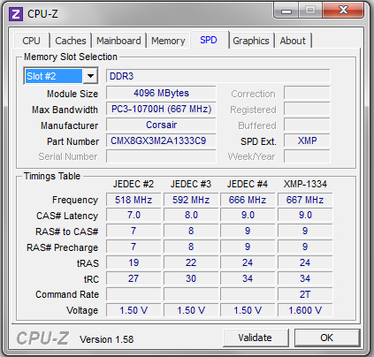

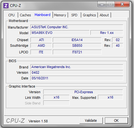

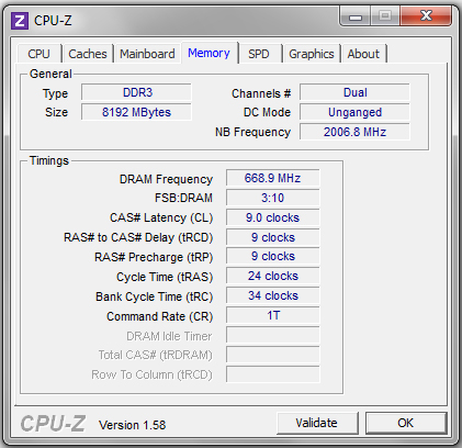

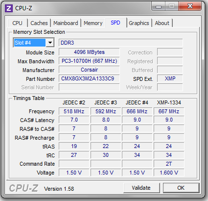

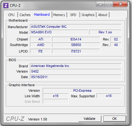

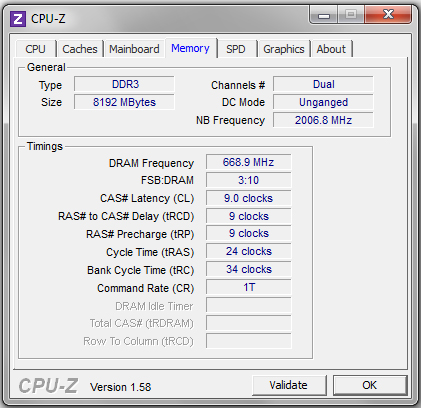

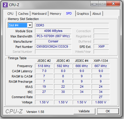

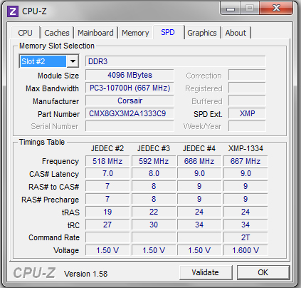

Möglicherweise hast du Probleme mit den Timings oder der Spannung des RAM, das muß aber ein RAM Spezialist hier feststellen. Um das zu ermöglichen mache bitte Screenshots von CPU-Z mit den Reitern Mainboard, Memory und SPD (hier von jedem RAM-Modul extra) und poste sie hier als Anhang.
Tja, als Hardwarenoob kann ich da nicht viel dazu sagen, unter SPD wird das XMP Profil angezeigt mit 2T, unter Memory aber ein Jedec mit 1T.
Treten die Fehler erst nach der Änderung der CPU Spannung auf? Dann testweise wieder auf vorherigen Wert setzen.
Immer noch Probleme? Hast du die von Inzersdorfer vorgeschlagene RAM Einstellung (Command Rate: 2T) schon getestet? Hilft das nicht, zusätzlich die RAM Spannung schrittweise bis max. 1,65V erhöhen.

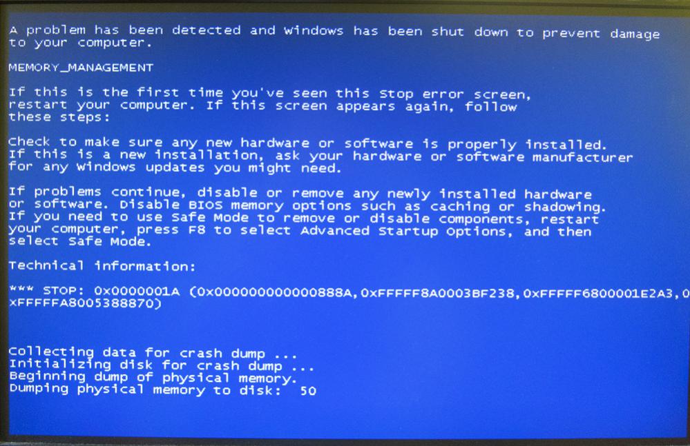

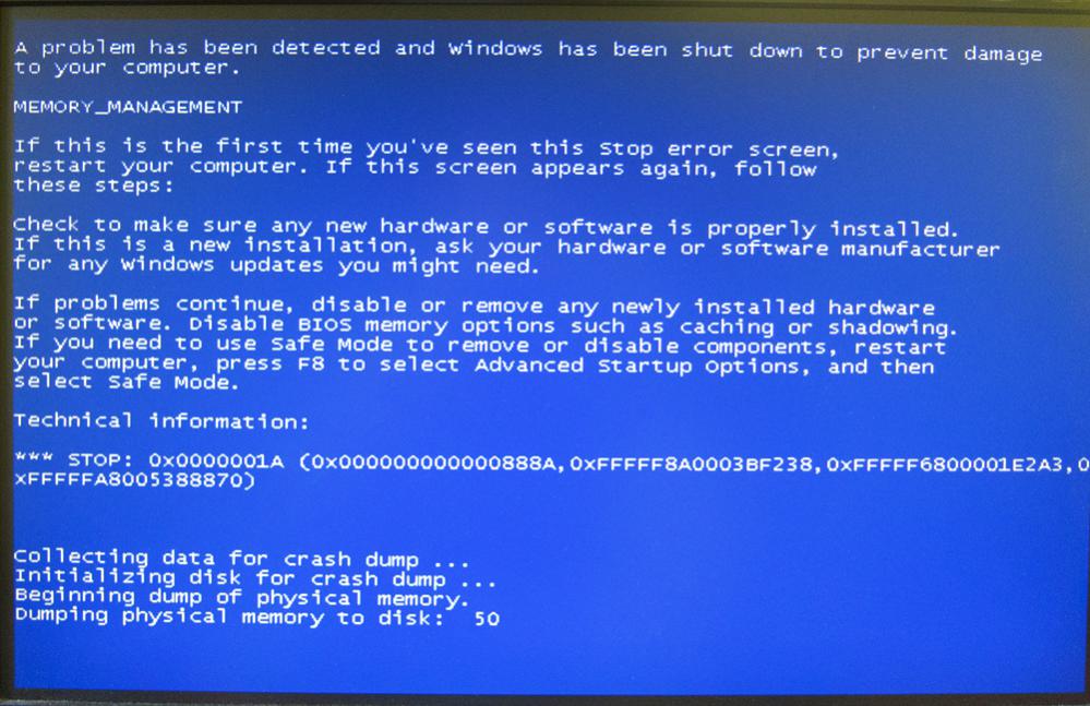

Ich hatte gerade wieder einen Bluescreen, diesmal steht "Memory-Management" dabei.
Gibt die Minidump noch was her?
Nicht wirklich:
Arg1: 0x000000000000888a, Internal memory management structures are corrupt.
Zitat:"usually means a bad stick of Ram. Test with Memtest. Try raising your Ram voltage."
