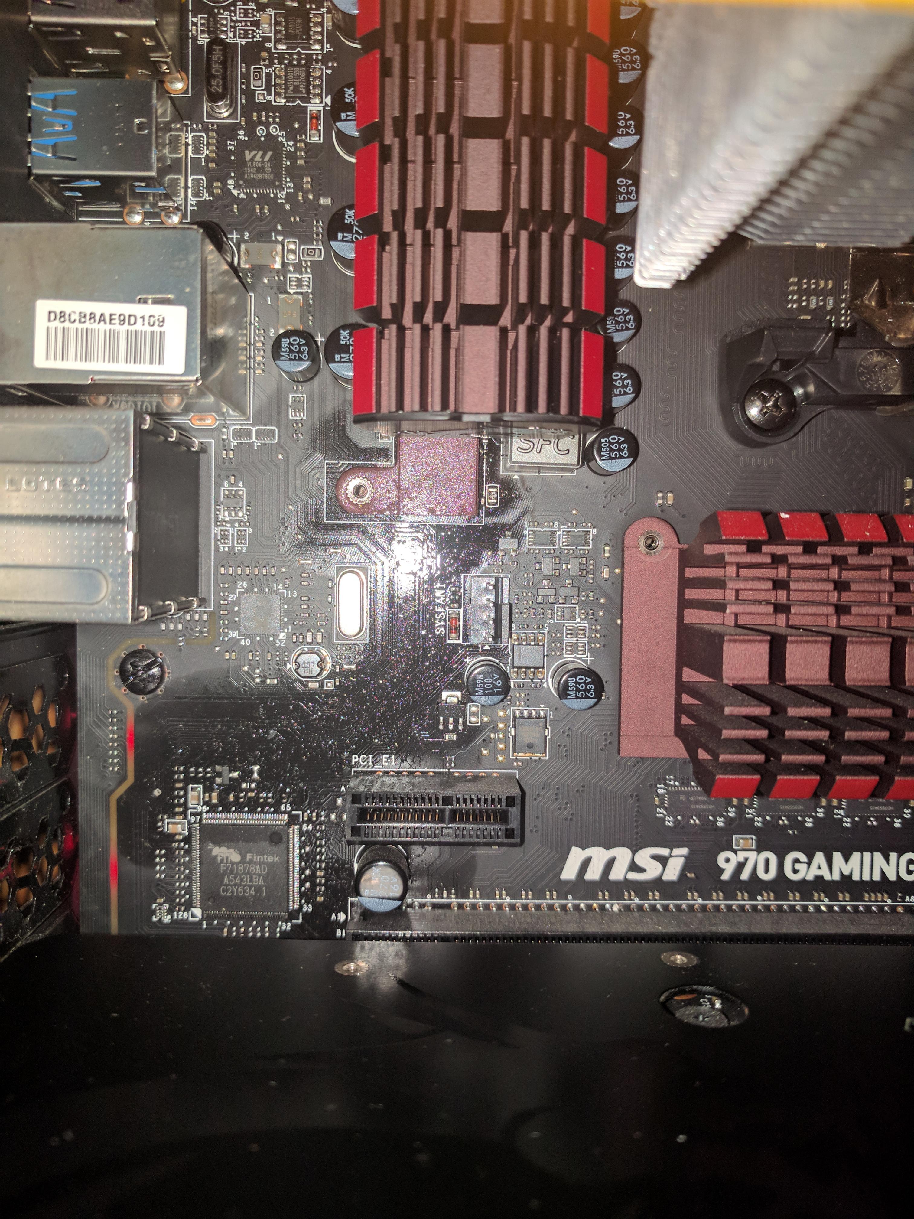

Das zweite nun wäre aber dann noch, ich mal das Gehäuse aufgemacht,
was ich eigentlich jeden Monat mache um es zu entstauben,
aber dann fiel mir etwas auf, etwas komisches, ich hänge mal ein Bild dran, vielleicht wisst ihr was es sein könnte?

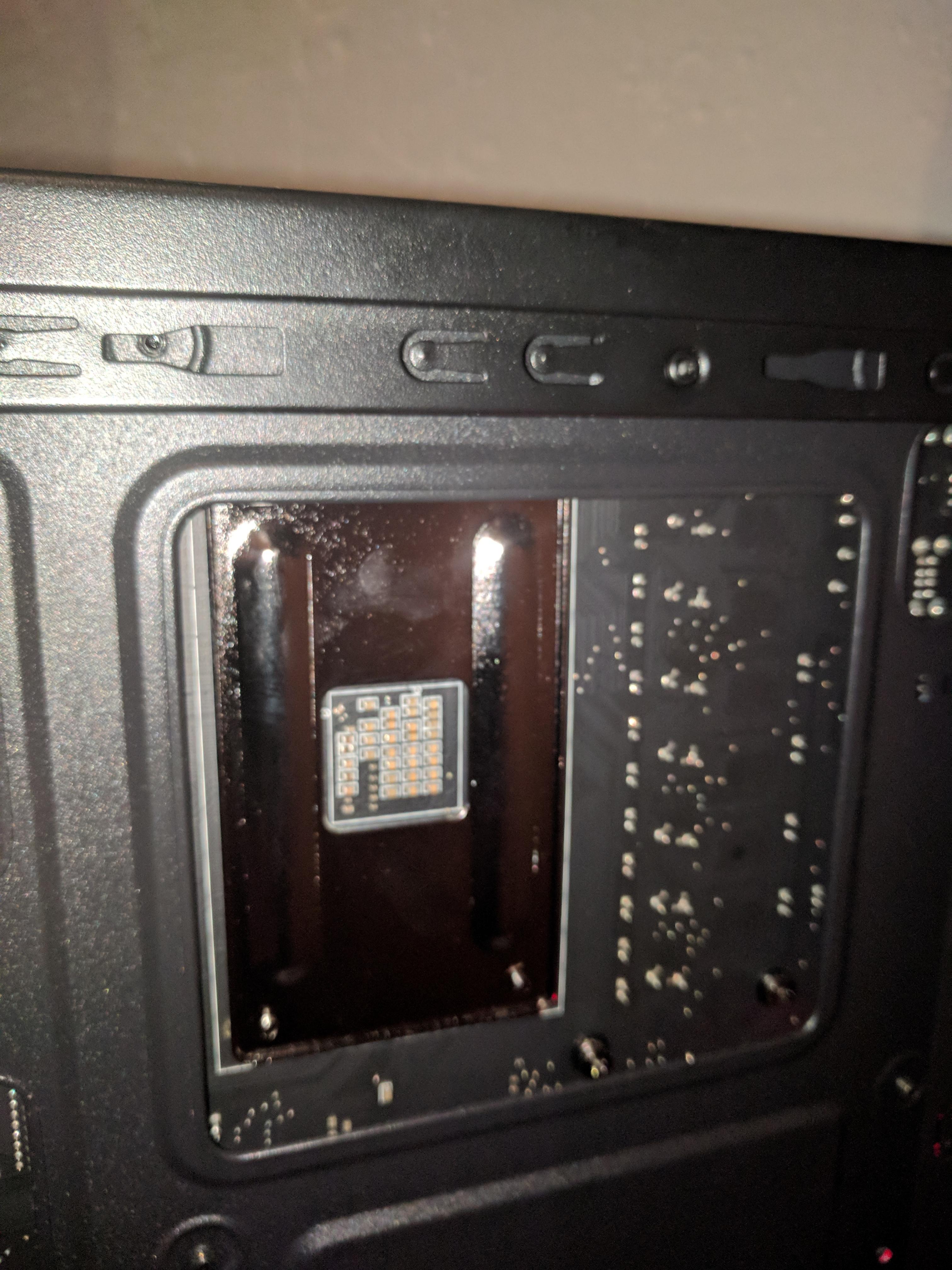

Bild von der Seite wo man die Kabel managed tut.
Bild von der aktuellen Seite des Motherboards.

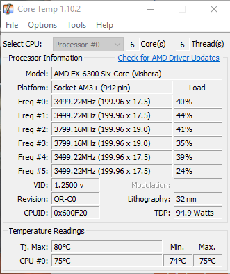

Ich habe es mal mit CoreTemp getan und hier ist ein Bild davon.
Die CPU Temperatur ist zu hoch - der CPU Kühler sitzt evtl. nicht (mehr) richtig auf - ist nicht korrekt montiert -

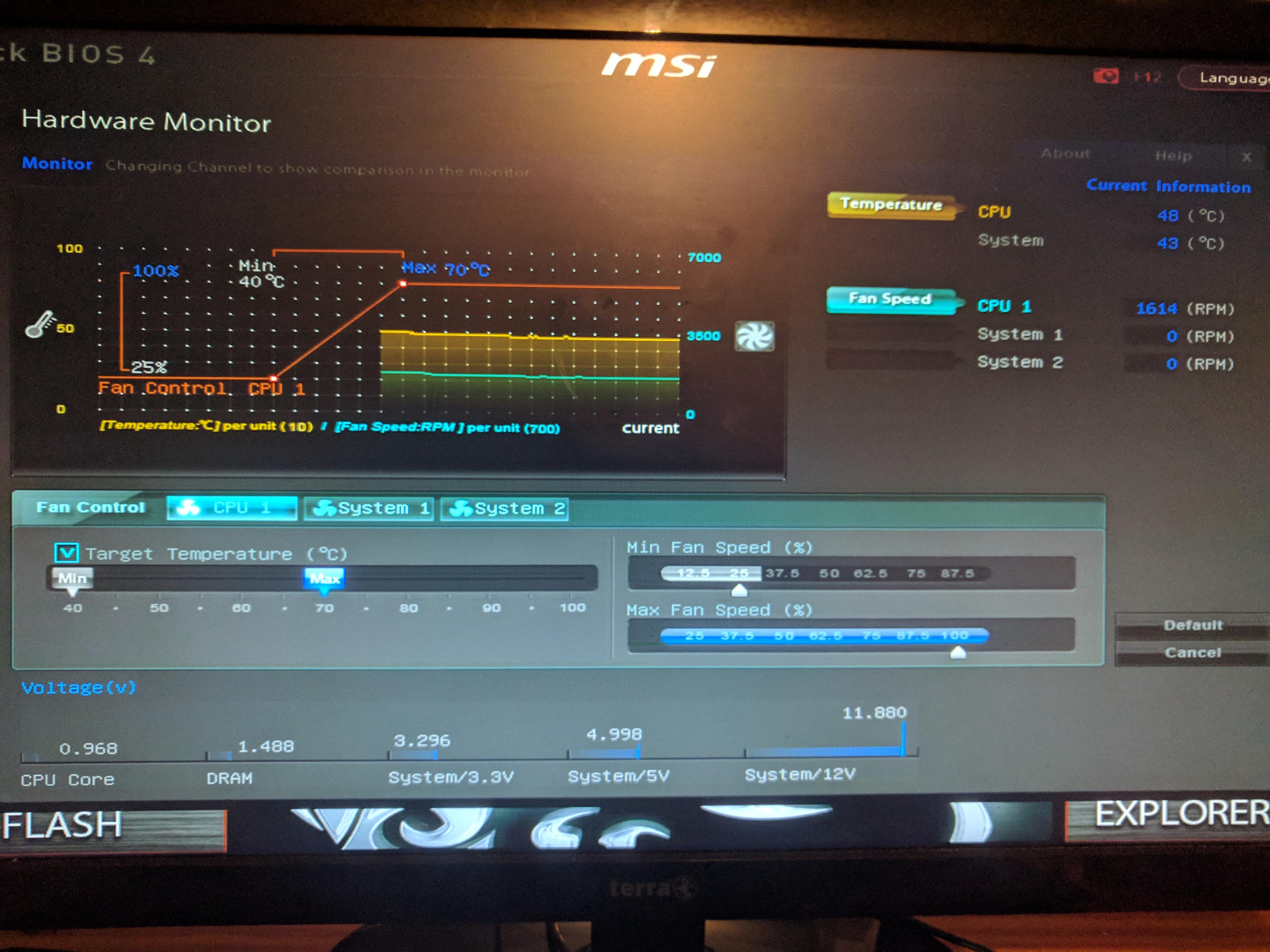

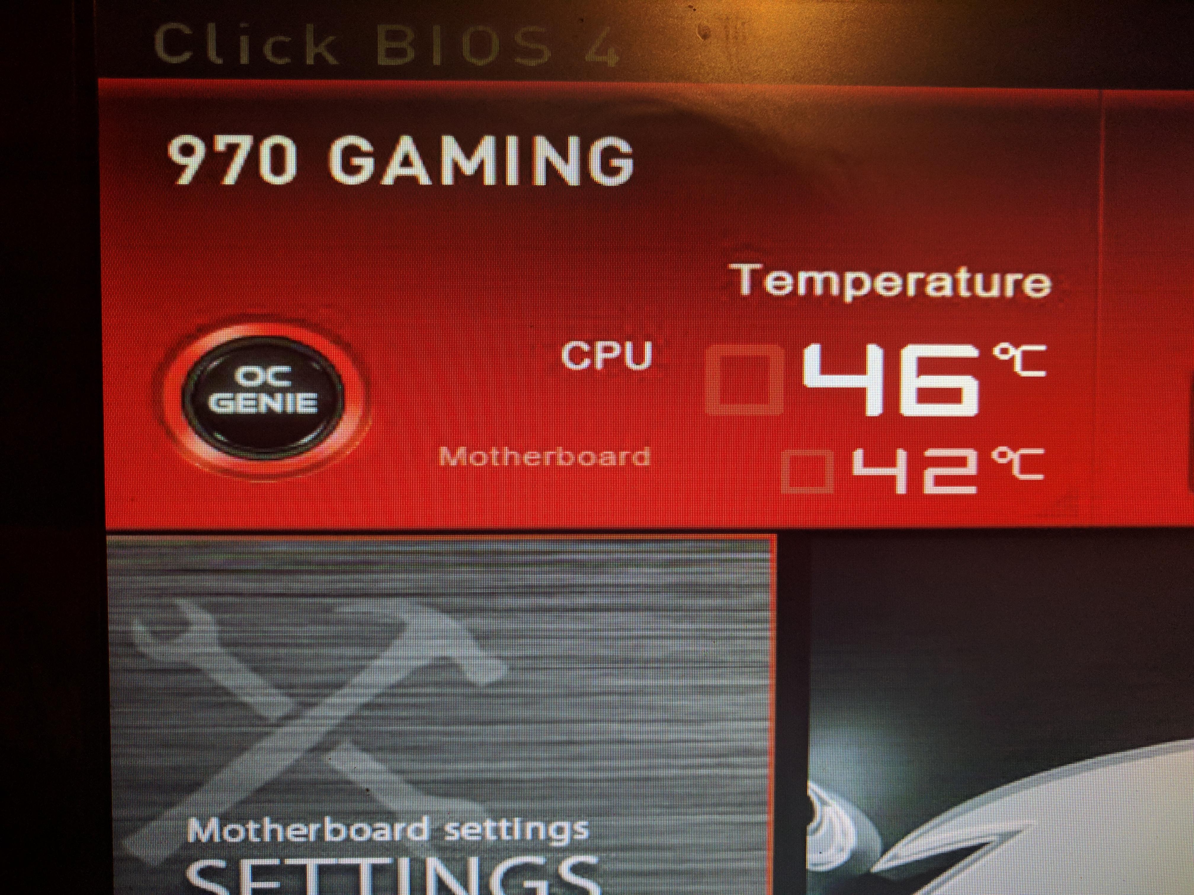

Also das habe ich jetzt auf dem BIOS

das auf dem bild, ist das eine ölige flüssigkeit? evtl ist ein kondensator ausgelaufen. lässt sich irgendwie feststellen, wo das herkommt?
Richtig, es ist etwas öliges. Ich kann nicht genau sagen woher es kommt kommt, man kann nur sehen das es unterhalb von diesem Brocken anfängt, aber ob es obendrauf noch ölig ist, kann ich nicht sagen. Ich sollte noch Garantie auf den Rechner haben.

dann nimm den rechner und stell denen das teil auf den tisch mit verdacht auf ausgelaufenem elko, die sollen mal den mosfet kühler runternehmen und die elkos genau anschauen. die flüssigkeit, die aus einem defekten elko austritt, ist sehr schädlich für platinen und verlötete komponenten. wenn das tastächlich ausgetretenes elektrolyt ist und das nicht behandelt wird, sind gelegentliche abstürze das geringstes problem.
Les sieht tatsächlich aus wie ein Bild , das ich hier im Forum mal gesehen habe wo jemandem die spawas oder so kaputt gegangen sind. Die Flüssigkeit sah genauso aus. Ich weiß das noch gut weil ich danach erst mal ewig gegrübelt habe ob die spawas beim 970 gaming gut gekühlt sind (habe das Board mit dem 8350)
