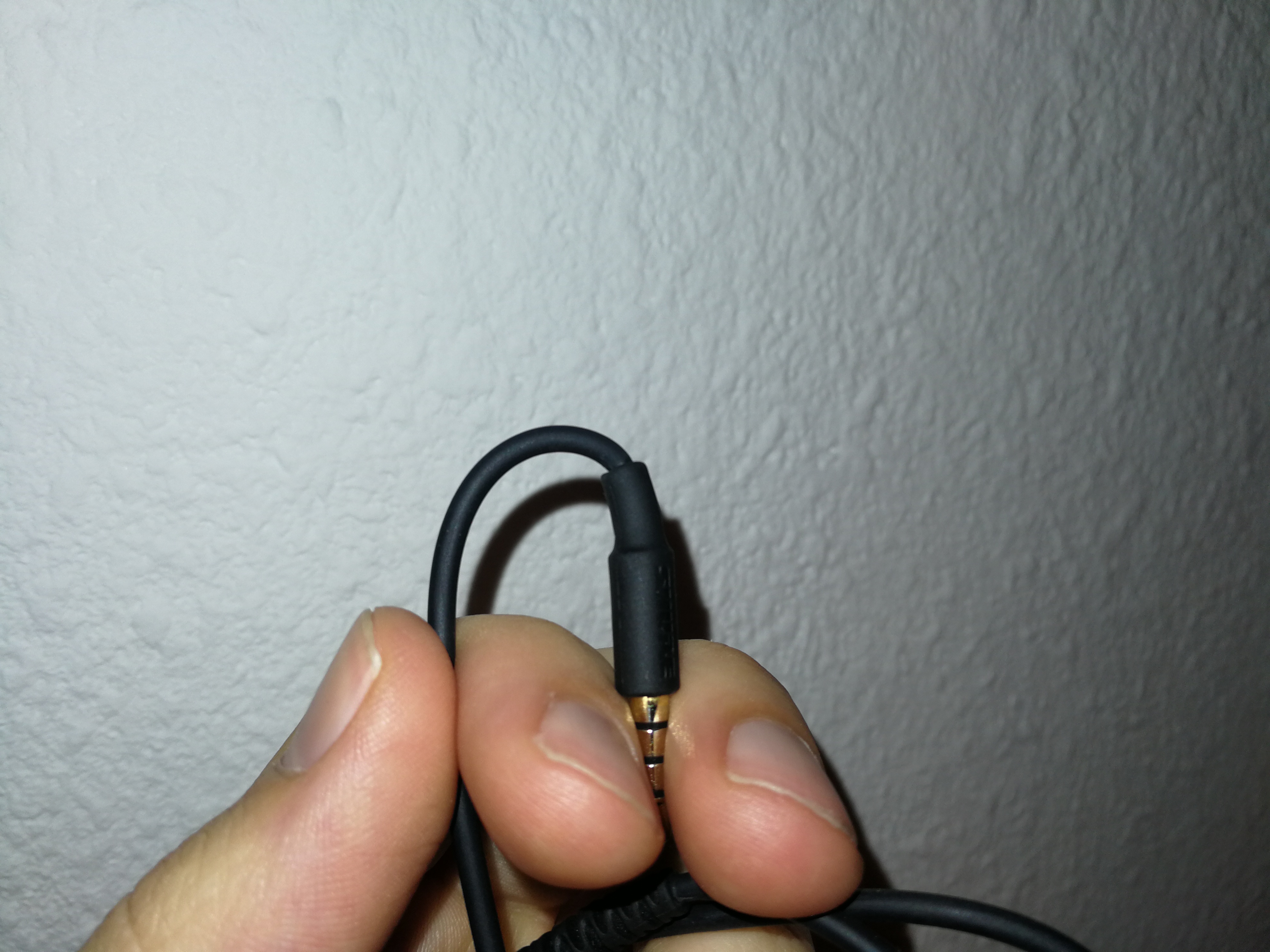

Guten Abend,
ich habe ein ständiges Problem mit den Kabeln diverser In-Ear-Kopfhörern*
Direkt über der Klinke entsteht nach ca. sechsmonatiger Nutzung ein Wackelkontakt, so, dass oftmals die rechte Seite ausfällt.
Ich kann mir das nicht erklären, da ich sehr sorgsam mit meinen Kopfhörern umgehe und für meine Shure SE215M+ immer das Hard-Case für den Transport nutze. Das Kabel wird auch nicht übermäßig stark strapaziert oder wirklich abgeklemmt bei der Benutzung mit dem Smartphone (Huawei Mate 9) in der Hosentasche.
Wie bereits erwähnt hat nun auch das Kabel meiner Shure einen Defekt.
Ich habe zwei Möglichkeiten:
1. Ich nutze mein Recht auf Gewährleistung (möchte die Shure nämlich noch weiternutzen. Für mich waren sie relativ teuer und ich mag sie sehr)
2. Ich kaufe mir ein neues (besseres?) Kabel, wo sowas nicht mehr vorkommen sollte. Aber welche?
3. oder habt ihr eine Alternative?
Könnt ihr mir Tipps geben und sagen, woran es liegen könnte?
Wäre sehr dankbar.
Gruß Thakis
Das kenne ich von meinem Luetten. Voellig egal ob teuer oder billig. Nach ein paar Monaten einfach kaputt.
Meiner Meinug nach, ist der Schutz vor zu kleinem Biegeradius an der Klinke durch das Verschweissen des Kabels mit dem Rest der Klinke heutzutage einfach nicht mehr gegeben. Dann noch die "Verloetung" der 5 (mehr ist das wirklich nicht mehr) Draehte per "Ader" an den Kontakten ohne Zugentlastung. Die Dinger muessen einfach nach kurzer Zeit nicht mehr funktionieren.

Probier mal Ohrhoerer mit 90 Grad abgewinkelter Klinke. Ok, sieh nicht so gut aus, haelt aber bedeutend laenger.

Oder einfach nen hochwertigen stecker mit ner knickschutzfeder ans kabel löten ;-) Selbst ist der mann!

Oder alternativ das gute, alte Klebeband/Gaffer Tape in einem schmalen Streifen um die potentielle Bruchstelle. Da das Klebeband nicht komplett Start ist wird das Problem zumindest teilweise gemindert.

Das Kabel sieht eigentlich noch gut aus und es lässt sich auch nicht wirklich knicken, so dass ein Bruch entstehen könnte.

Einfachste Lösung für die Zukunft: Billige Verlängerung kaufen (ruhig ein paar auf Reserve)! klick
Wenn was ausleiert, dann ist es die Verlängerung, aber nicht das Originalkabel. Spart jede Menge Zeit und Nerven... ;)
Musst halt nur sehen, ob Du 3- oder 4-Pin brauchst, also ggf. nur 2 Ringe.
