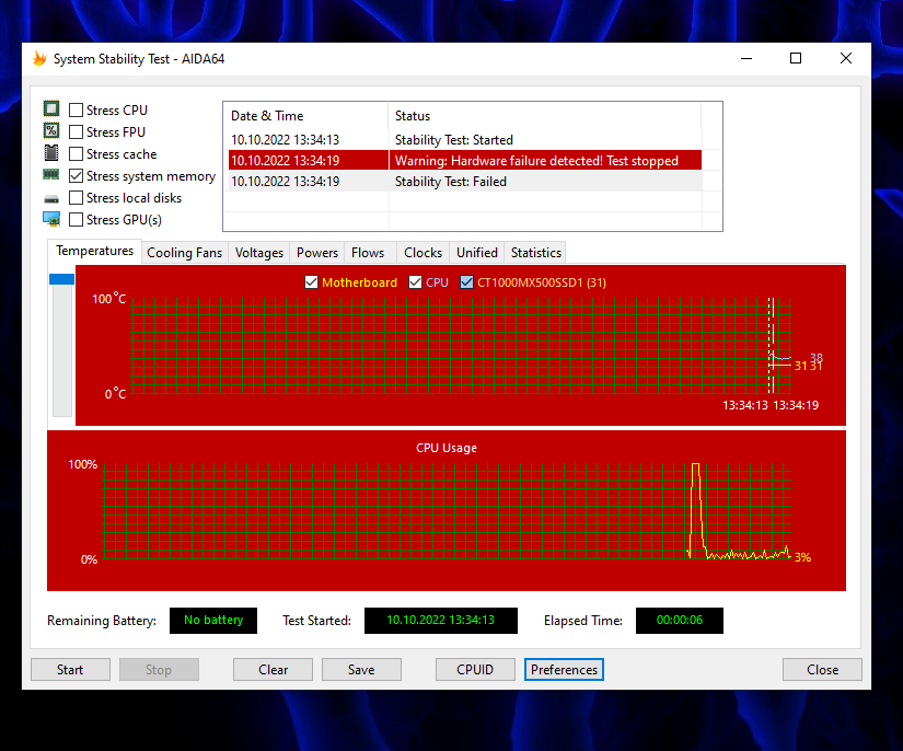

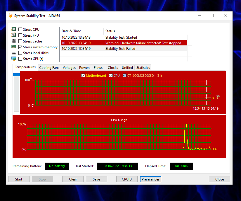

Wenn ich nun bei Aida64 den Memory Test mache kommt sofort Hardware Fehler. Ram läuft auf 3600 Mhz im XMP Modus 18-22-22-42 CR1.

Im Zweifel über die Nacht laufen lassen, hast du den Fehler bei Aida64 auch ohne XMP?

Teste gleich mal

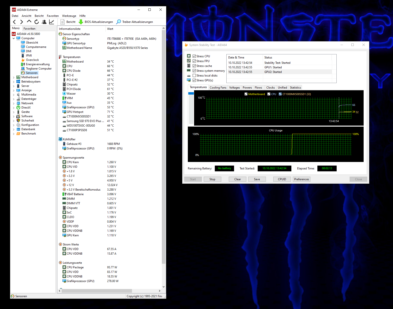

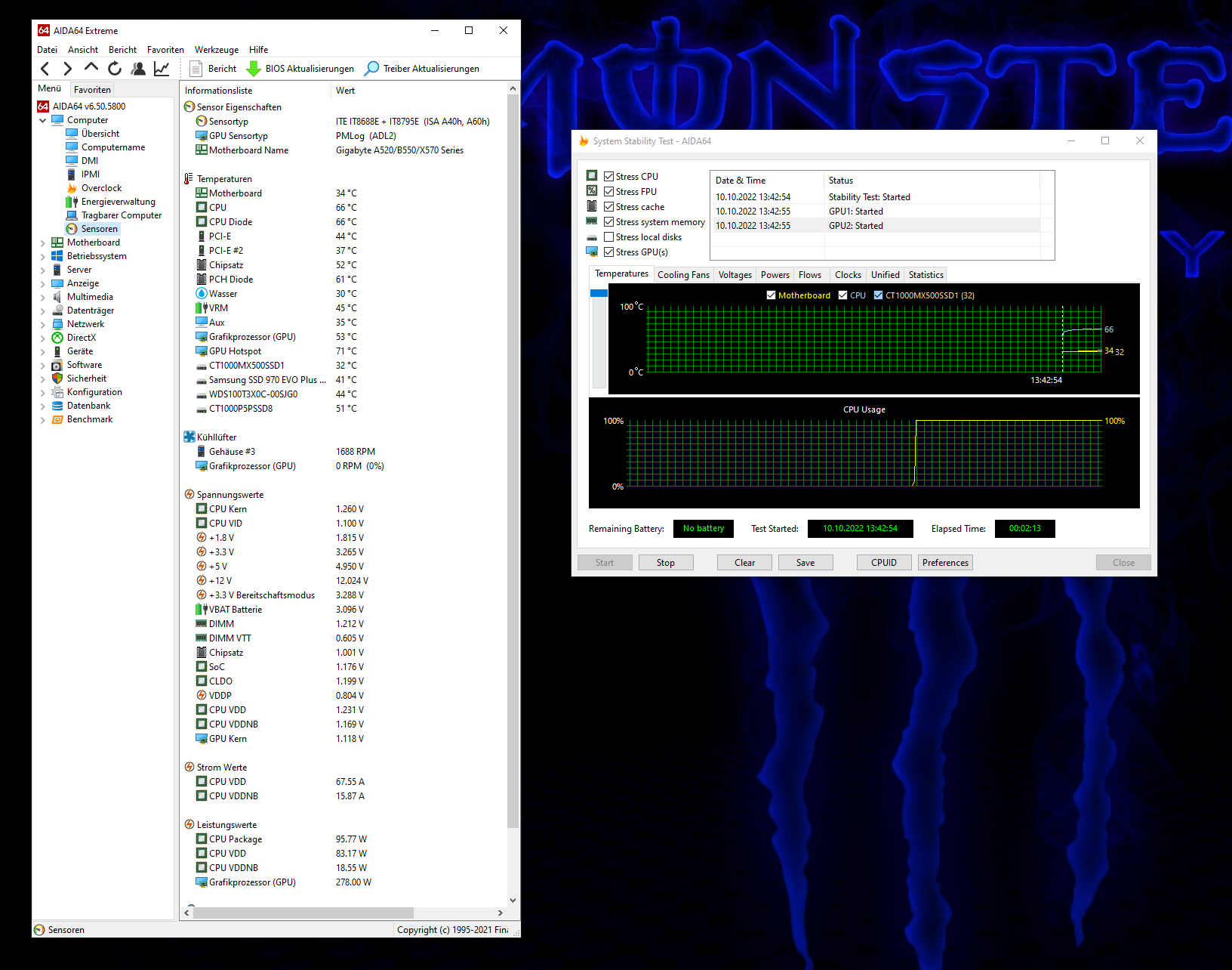

Ja ich weiß hatte Sie aber so geliefert bekommen . Jetzt mal ohne XMP
Da schmiert er nicht ab . Also liegt es an den Timings.:(

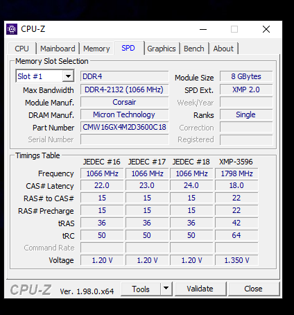

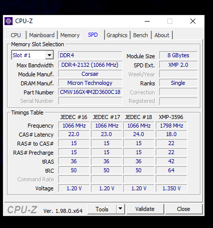

Mach mal bitte einen Screenshot (kein Handyfoto!) vom SPD Reiter bei CPU-Z. Ist das RAM auf 1,35V RAM Voltage im BIOS korrekt per XMP eingestellt?
Hallo ja war korrekt eingestellt.
Habe jetzt die Module getauscht .
3600 Mhz XMP fehler
3600 Mhz XMP 1,37 volt fehler
3200 Mhz XMP stabil.
