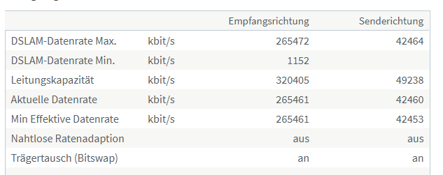

Hier kommen derzeit Stabil 250 Mbit an, der DSLAM ist nur ca. 170 Meter entfernt.
Mein Tarif ist auf 250/40 limitiert und läuft derzeit Stabil mit der bestehenden FB 6890 LTE.

@kwai Die DSL Werte sind fast maximal, besser wird es nicht gehen bei 150m. Ich habe zwar 292/46, aber bei 30m :-) Wenn das WLAN im Haus gut ist, würde ich überhaupt nichts machen und alles so lassen.
1&1 Festnetz
Die DSL-Werte sind durch den MSAN limitiert und nicht durch die Leitung, also würde ein Tausch wohl gar nichts bringen. Vielleicht wandern die Werte in den nächsten Tagen noch hoch ins 292er Profil.
