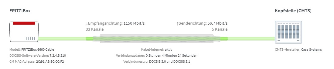

Update:
Mit einem neuen
Kathrein VOS 29/RA-1G Hausanschluss-Verstärker (30dB, 85-1006 MHz, integrierter Rückweg 5-65 MHz aktiv, für Kabelfernsehen)​
funktioniert das Ganze nun wieder.

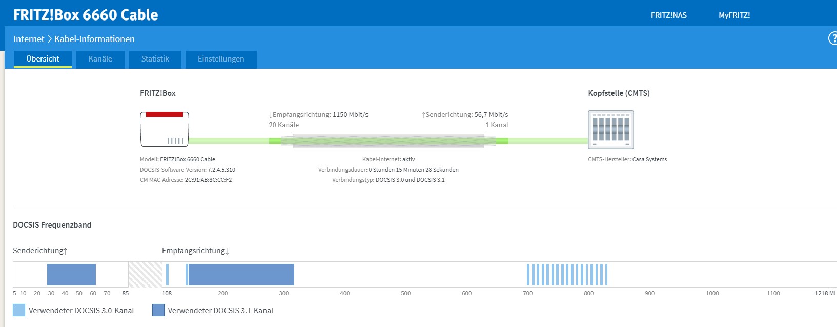

Die FritzBox gibt folgendes aus:
Ist dass denn jetzt soweit schon OK oder muss da trotzdem noch jemand zum einpegeln kommen?
Aktuell kommt nur ca. ein 10tel der gebuchten Geschwindigkeit an.
Danke euch allen für die tolle Unterstützung.
Aus der Übersicht ergibt sich, dass dir jede Menge Kanäle fehlen. Etwa vier Sendekanäle und > 10 Empfangskanäle und das du nicht in Hessen, NRW oder BaWü wohnst. Du musst auf die Seite Kanäle gehen, dort wird dir für jeden Kanal der Pegel, die Signalqualität und die Fehlerzahl angezeigt.
michel1403 schrieb:
Ist dass denn jetzt soweit schon OK oder muss da trotzdem noch jemand zum einpegeln kommen? Aktuell kommt nur ca. ein 10tel der gebuchten Geschwindigkeit an.
michel1403 schrieb:
Antwort selbst gefunden -> JA muss er!
Jein, ein Profi ist anzuraten. Rein theoretisch kann jeder mit einem kleinen Schlitzschraubendreher den Kathrein VOS 29/RA-1G einstellen, da er keine PADs verbaut hat. Man muss natürlich wissen (oder messen/ausrechnen), welchen der drei Drehpotis man wie drehen muss.
Telekom MagentaZuhause
Und jetzt drehen eventuell andere Kabelinternetnutzer in deinem Segment durch, weil du ein krasser Rückwegstörer sein könntest, der das Segment schön auf links dreht.
