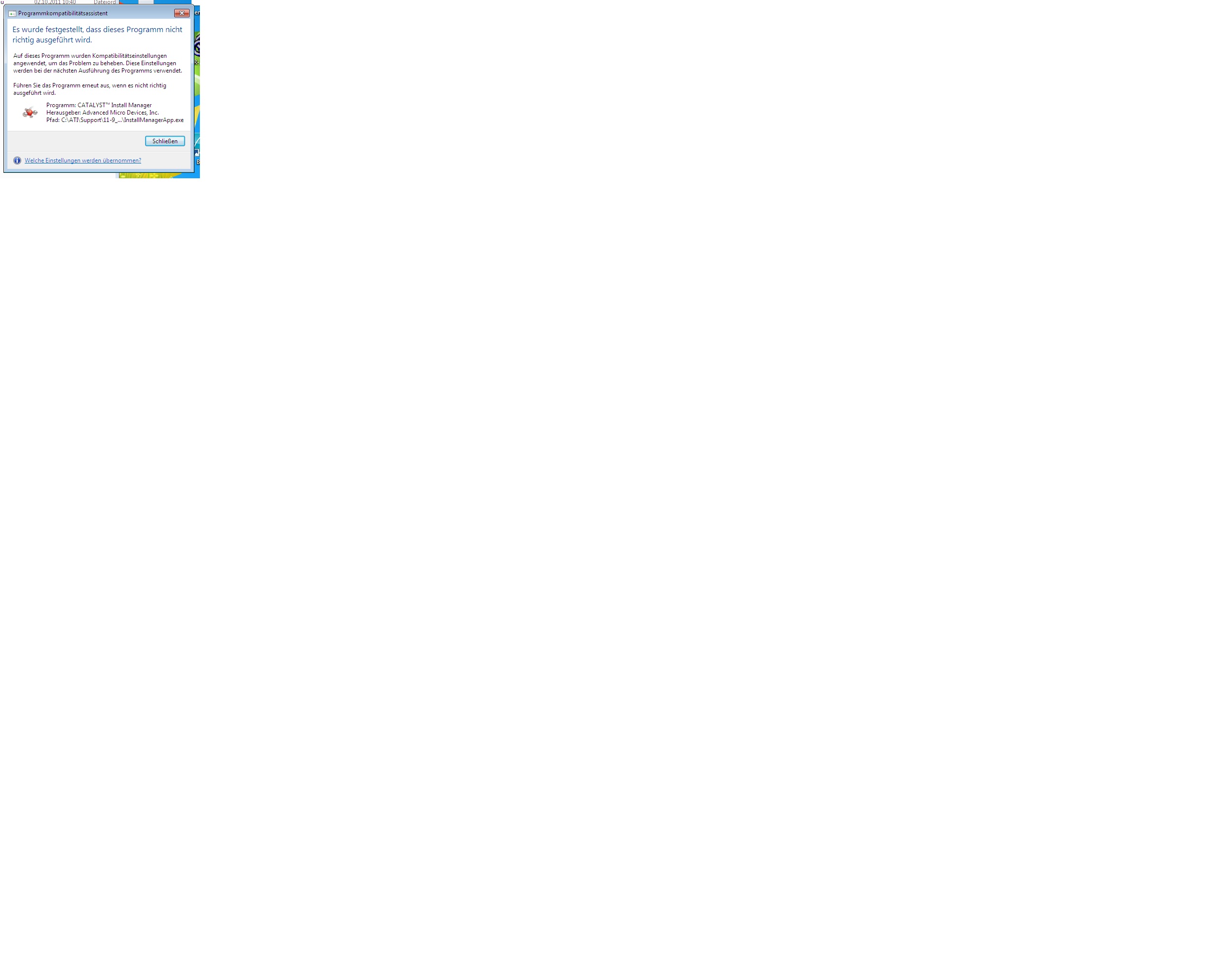

ich hab schon seit längerem eine HD 5850 mit dem treiber komplettpaket 10.8!!
nun möchte ich aber gerne auf den neusten treiber 11.9 updaten doch dies geht leider nicht!
ich lade den treiber hier von CB runter!
ich hab den alten treiber in der systemsteuerung gelöscht alle ornder entfernt von ATI und ein reboot gemacht dannach hat windows irgendwas installiert und die auflösung hat sich gebessert dannach versuchte ich 11.9 zu installieren aber immer noch der gleiche fehler!
nach der fehlgeschlagenen installation hatte ich ein bluescreen und nach dem neustart hatte ich wieder 10.8 installier :(
kann mir jemand helfen?
mach ich was falsch?
kann man den treiber auch noch anders installieren?
achso der fehler ist übrigens der hier: siehe bitte anhang
ach und mein system ist win 7 64bit

ich hab jetzt grade auch mal das tool Driver Sweeper benutzt und nun hab ich auch wieder eine schlechte auflösung! aber beim versuch 11.10 oder 11.9 zuinstallieren kommt wieder der kompaktibilitätsfehler...
aber woran kann das liegen?
ich hab win7 und 64bit! das steht fest! ich hab auch schon den 32bit treiber geladen aber da sagt er mir sie haben ein 64bit system und bricht die installation ab!

okay jetzt hab ich ein echtes problem windows installiert mir jetzt keine treiber mehr und ich bekomm auch keine treiber mehr installiert! bin grad treiber los -.-
kann mir wer helfen?
