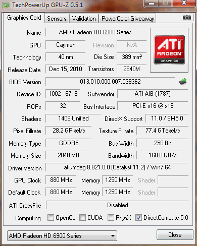

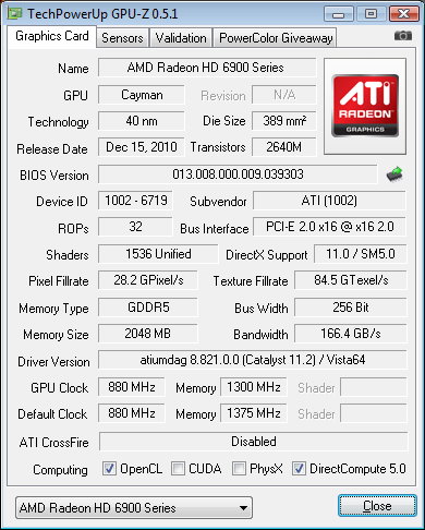

Jetzt wo du's sagst... .
Bei mir fehlen sie auch.
Steht der Bios-Schalter auf "1", hat die GPU zwar 880 MHz, aber nur 1408 Shader (GPU-Z 0.5.1).
Auf Stellung "2" bekomme ich dann komplett komische Werte (Shader 704, ROPs 4).
Sollte auch kein GPU-Z-Problem sein.
Hier wird alles richtig erkannt.
Hat sonst noch jemand das Problem?
Sonst werde ich die Karte zurück schicken und hole mir eine leisere und billigere Karte und flashe selber.
Interesant finde ich auch, dass auf der PC-Seite nichts von den freigeschalteten Shadern zu lesen ist. Dort wird nur mit OC geworben. Bei Shadern steht 1408.
Wurde das evtl. nur bei manchen Karten feigeschaltet oder ist jetzt schon das hier eingetreten?
