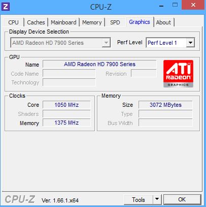

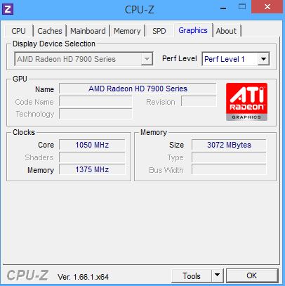

Jetzt würde ich aber dennoch gerne prüfen welche PCIe benutzt wird. Habe mir das mal mit cpu-z angeschaut:
Scheinbar wird die Karte nicht 100% erkannt, oder was meint ihr? Wie kann ich sonst prüfen welche PCI -Version verwendet wird?

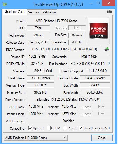

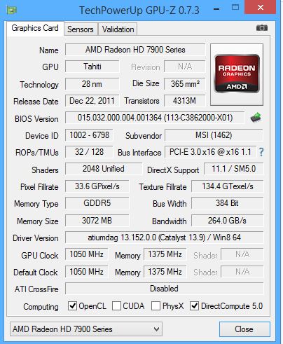

Nimm lieber GPU-Z und guck dort mit welchem BUS Interface die Karte läuft. Tooltip beachten und Last auf die Karte legen, damit der Wert auch korrekt ausgelesen werden kann!
GPU-Z war mir bis jetzt gar nicht bekannt. Danke für den Tip!
Ich habe derzeit Generation 1 im BIOS gewählt, da ich dieselben Probleme hatte, nachdem ich Intel Rapid Storage Technology, den Intel VGA Treiber und Intel Management Engine Komponenten deinstalliert hatte. So sehen derzeit die Daten laut GPU-Z aus. Sieht eigentlich super aus, oder?
Naja, Dauerzustand ist das keiner, Du verschenkst Leistung durch den beschränkten Bus. (Sollten zwar nur wenige Prozent sein, aber trotzdem)
