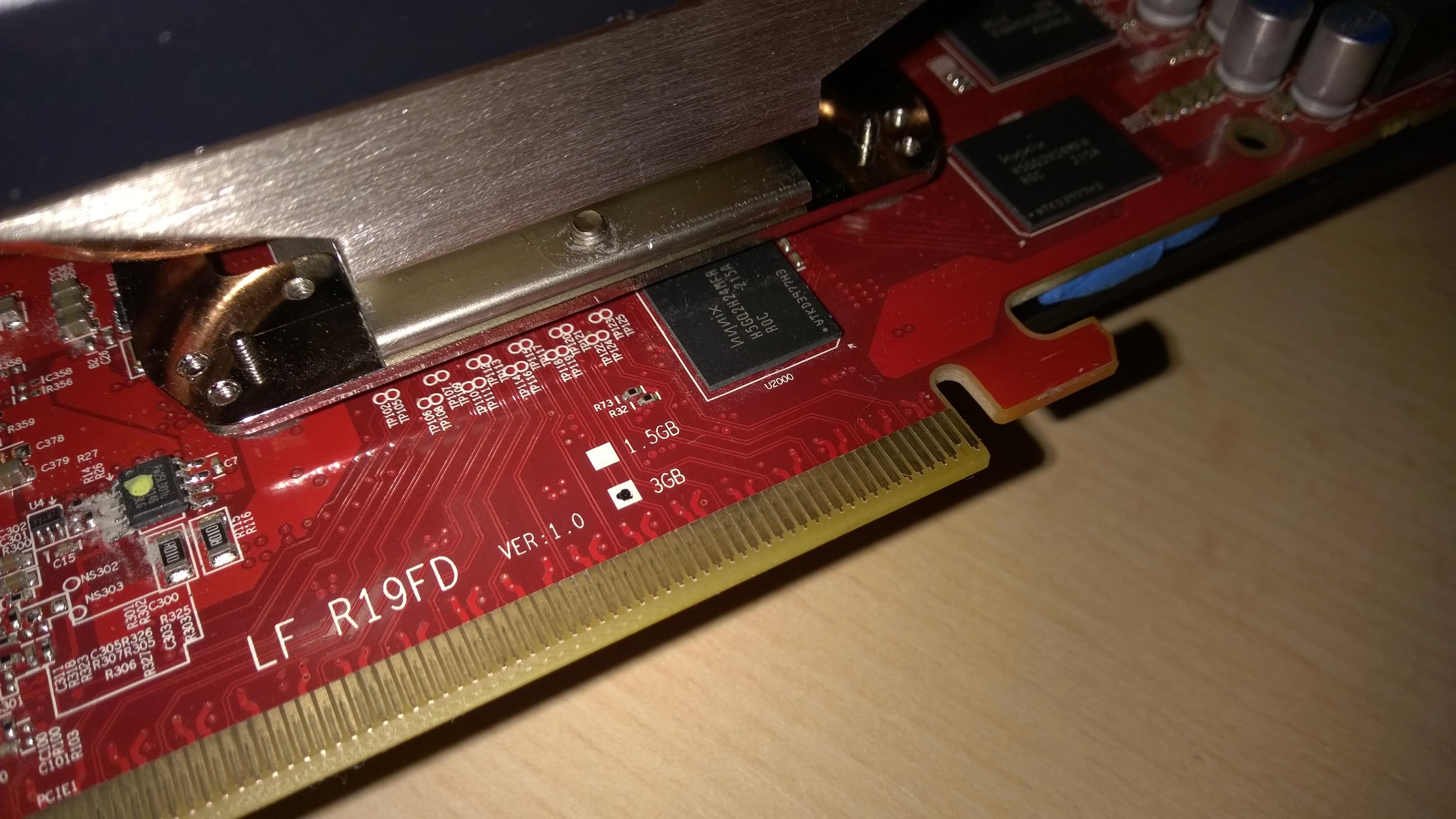

Hab gerade bei genauem Ansehen der Kontakte am Stecker das hier festgestellt (2. Kontakt von rechts). Kann das schon die Ursache sein, und wenn ja, lässt sich das beheben?
Das ist so gewollt und ist bei (fast) jeder PCIe Karte so. Daran liegt es leider nicht, nein.
