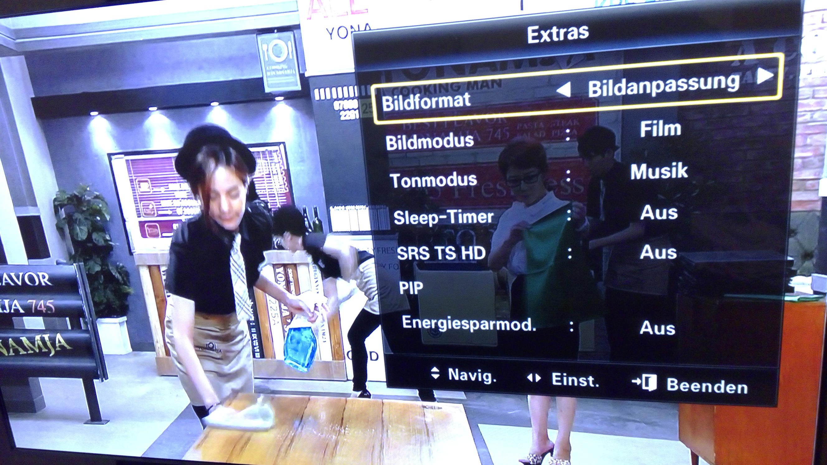

Einstellungen für meinen alten Samsung LE46C750:
- Bildschirmanpassung: Bildformat = "Bildanpassung" nicht"16:9"

Die wichtigste Einstellung war die erste mit Bildformat = "Bildanpassung" und danch war das Bild kristallklar.

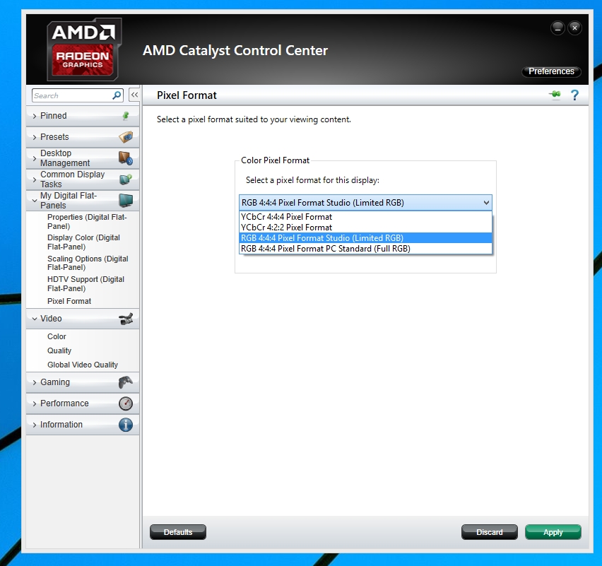

Es kann sein das der Fernseher kein YCBCR kann stell auf RGB in den Grafikeinstellungen um.

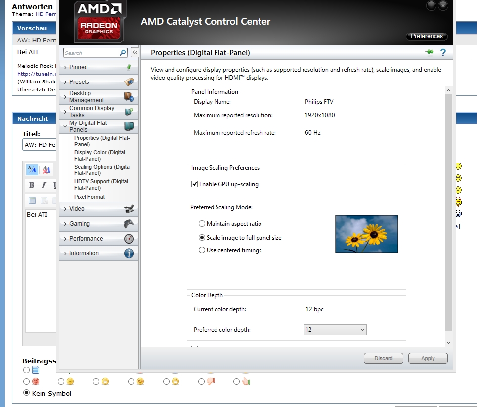

Overscan:
http://windowsforum.com/attachments/intel-video-gif.17991/
http://assets.overclock.net.s3.amazonaws.com/0/06/06e907bc_vbattach157448.jpeg
Bei ATI
A
