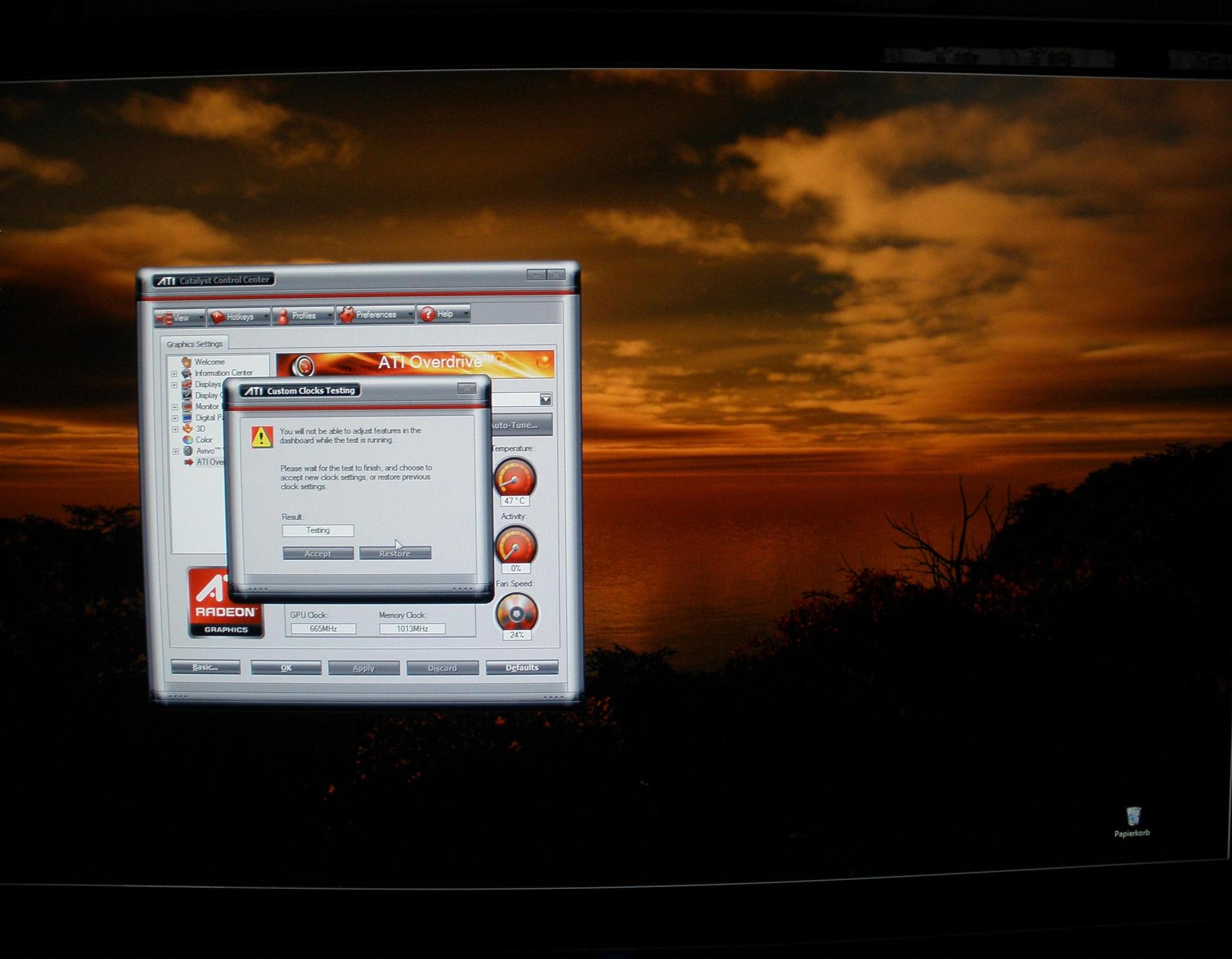

ich hab folgendes Problem vielleicht könnt ihr mir ja helfen.

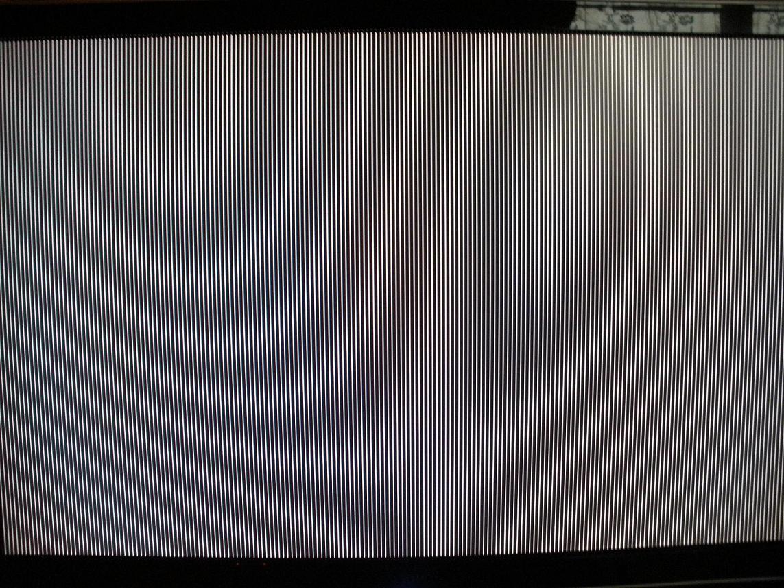

Sobald ich bei meiner HD4850 den Ramtakt auch nur minimal anhebe bekomme ich weiße Streifen auf meinem Bildschirm (siehe bild1).
Komisch ist auch, dass wenn man dann wartet was passiert, dann kommt noch einmal kurz dieses Bild PC120001.jpg
und dann startet der Rechner neu und wenn man nicht sofort nach dem neustart die Standard Einstellungen im CCC lädt bekommt man nen blauen Bildschirm. (kein Bluescreen).
Ich kann auch nur mit dem CCC übertakten, da alle anderen Programme Probleme machen.
AMD GPU Clock Too und ATITool nehmen die Taktraten nicht an, die ich einstelle und Riva Tuner meint, es könne Riva Tuner64.sys-Treiber nicht laden, egal welche Version ich installiere. Es Startet zwar, aber die OC Funktion fehlt.
Hat jemand ne Idee was das soll?!?
Den Core Takt kann ich bis 700MHz jagen ohne Problem, da kann doch der RAM nicht schon von Hause aus am Anschlag laufen, zumal ich der Meinung bin, dass ich mal die Werte in meiner Signatur erreicht habe (Stabil!!!)
