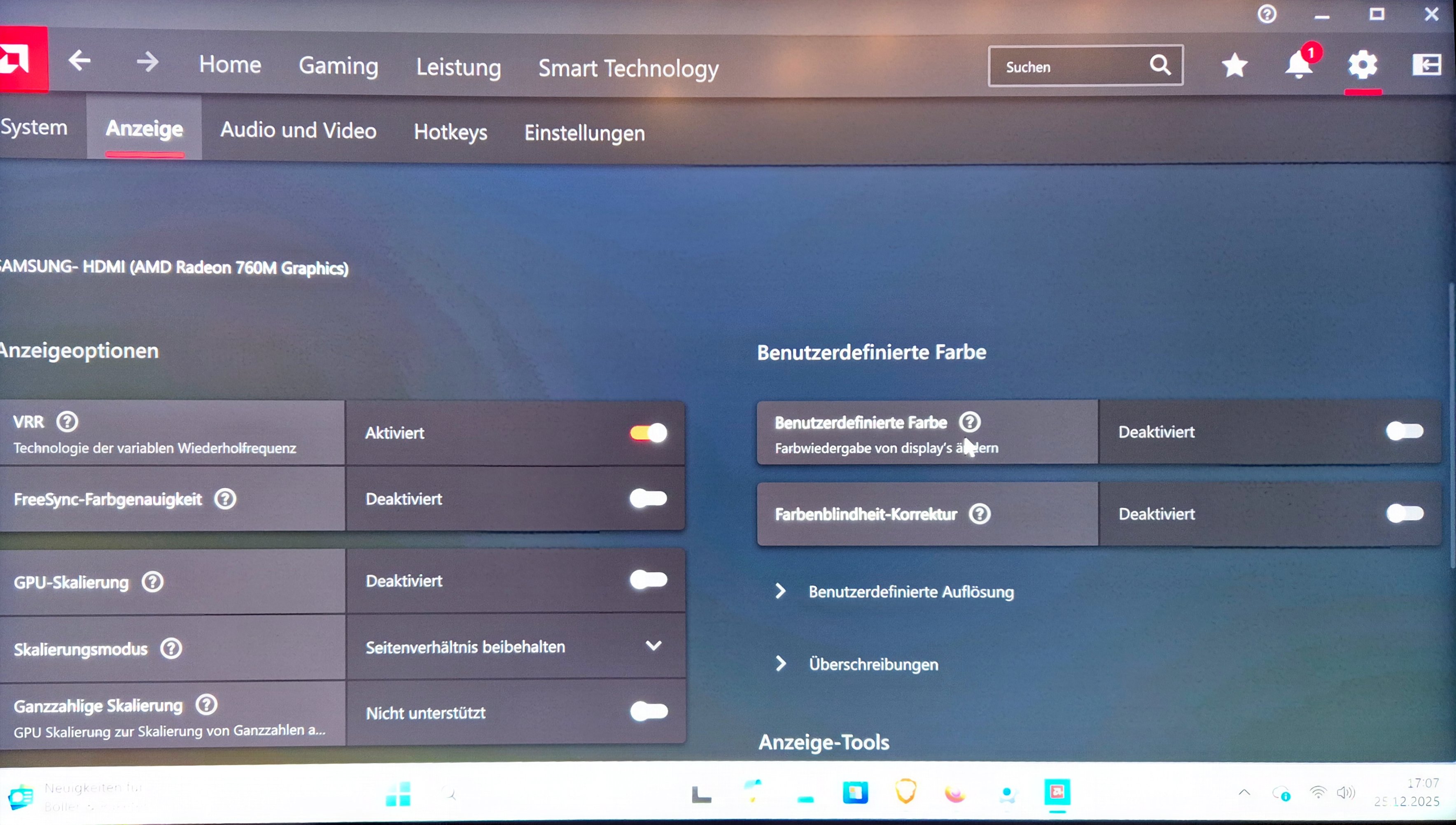

VRR am PC habe ich angestellt. ALLM habe ich nicht gefunden, sollt laut Internet aber automatisch an sein, wenn man den Spiele Modus anstellt am TV- ist das so korrekt?

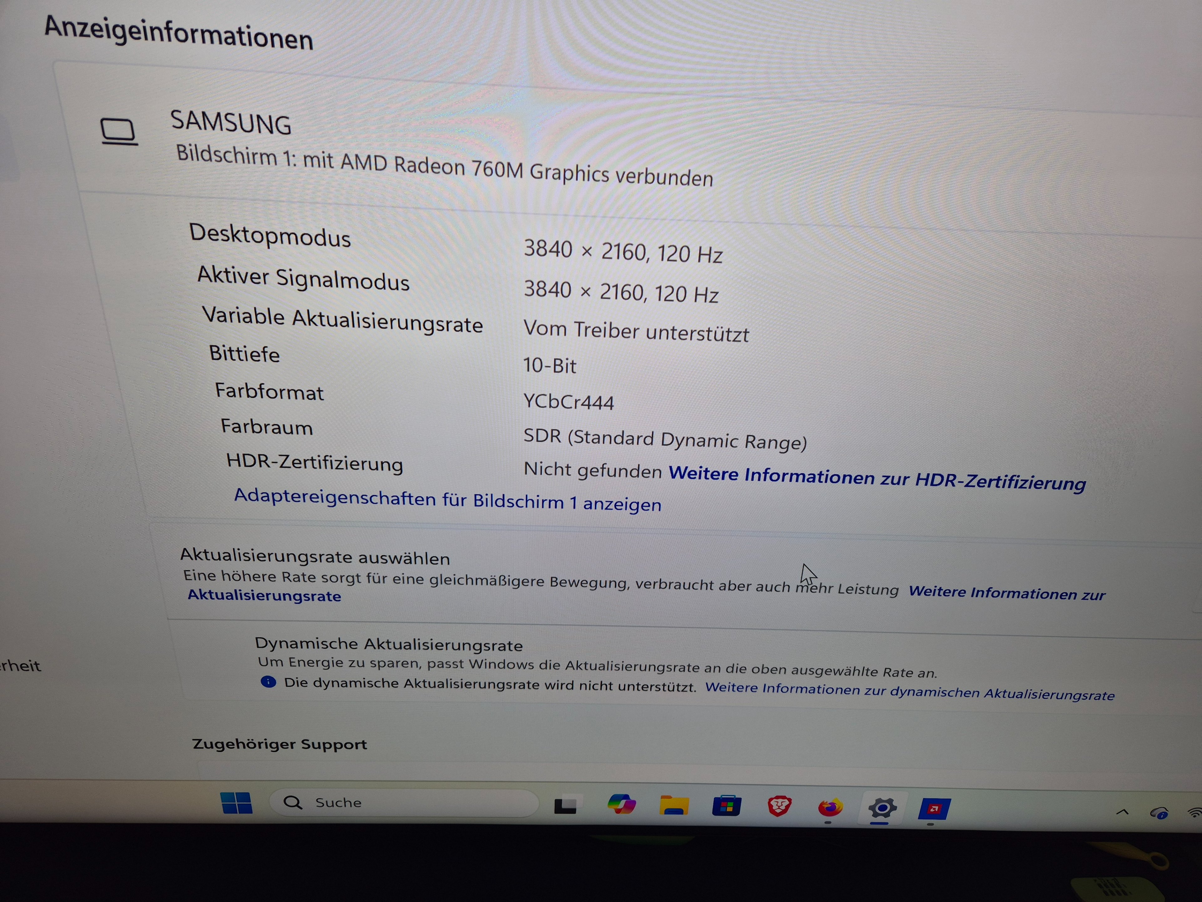

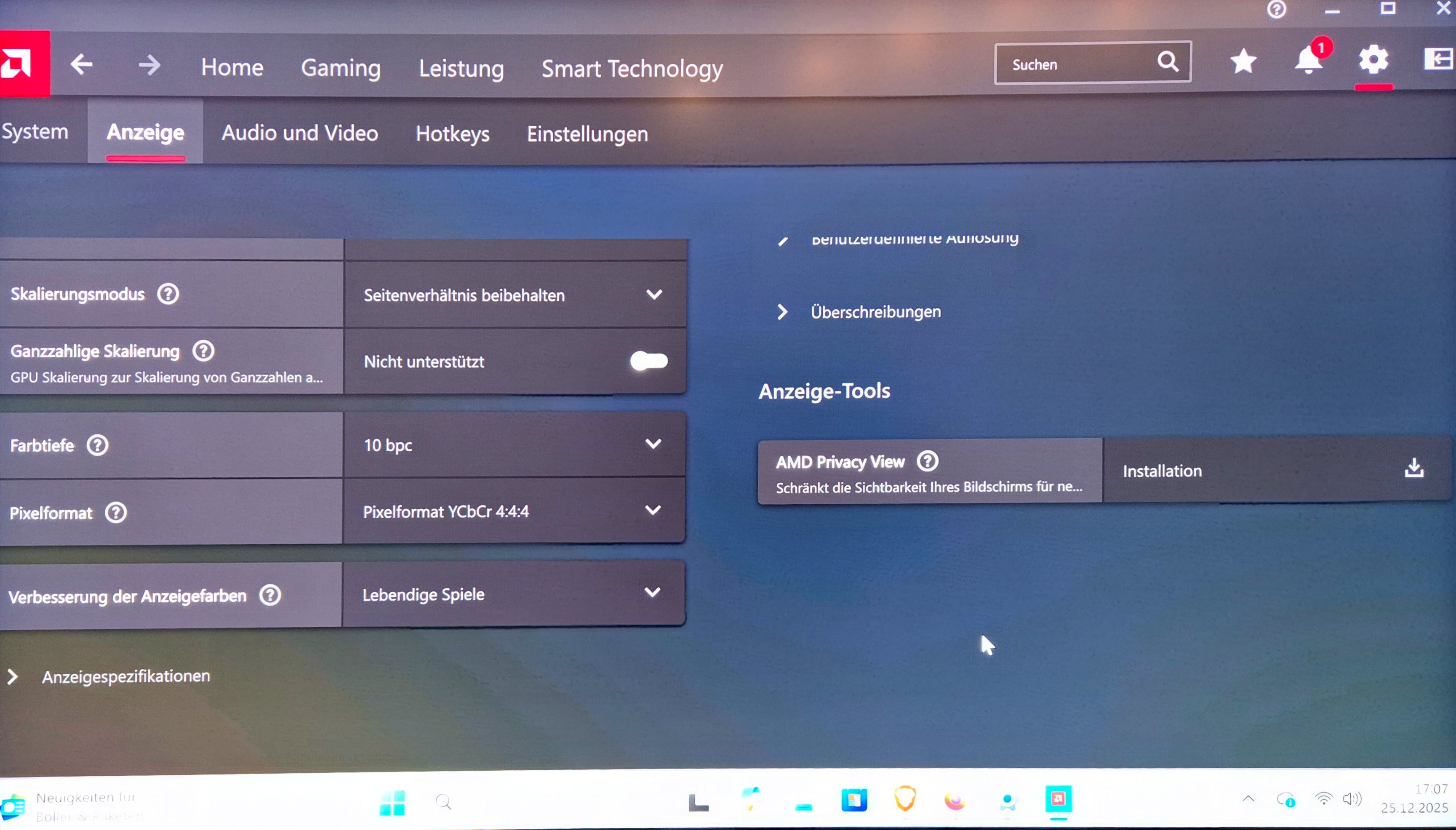

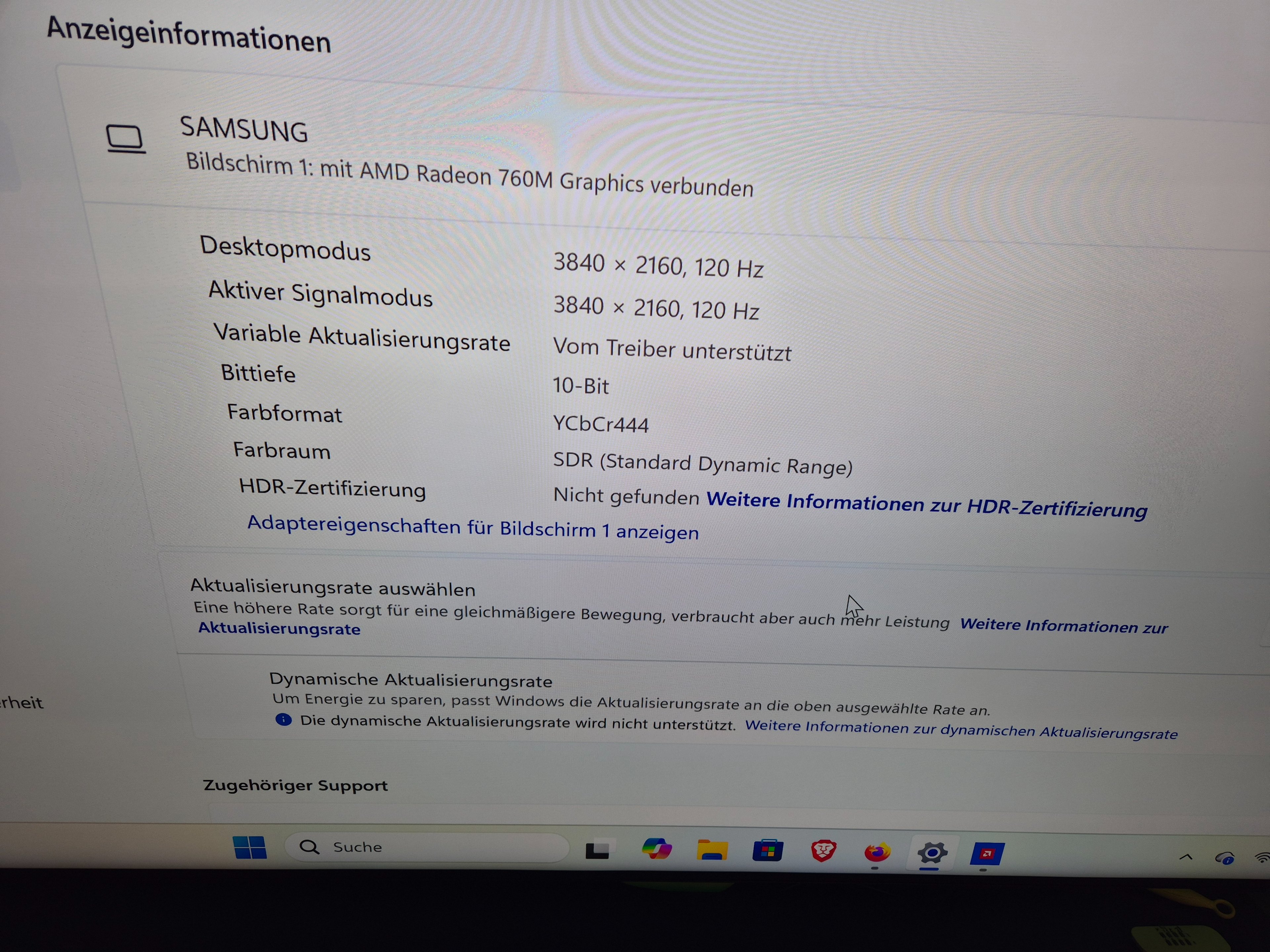

7. Auflösung ist 4k@120HZ, 32 Bit.
Bittiefe ist 10Bit, Farbformat ist YCbCR444, Farbraum SDR.
Die Dynamische Aktualisierungsrate wird laut Windows nicht unterstützt.

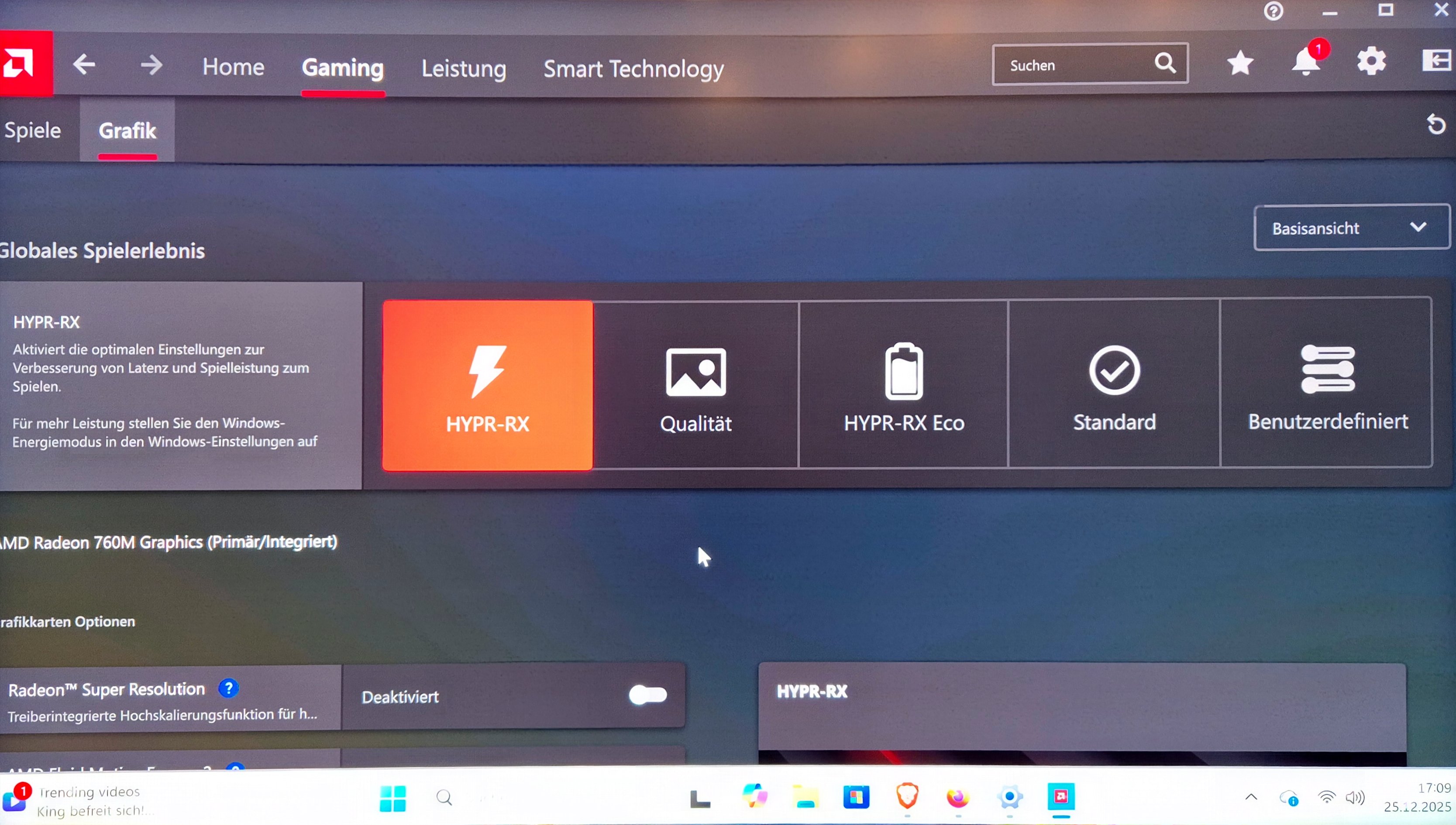

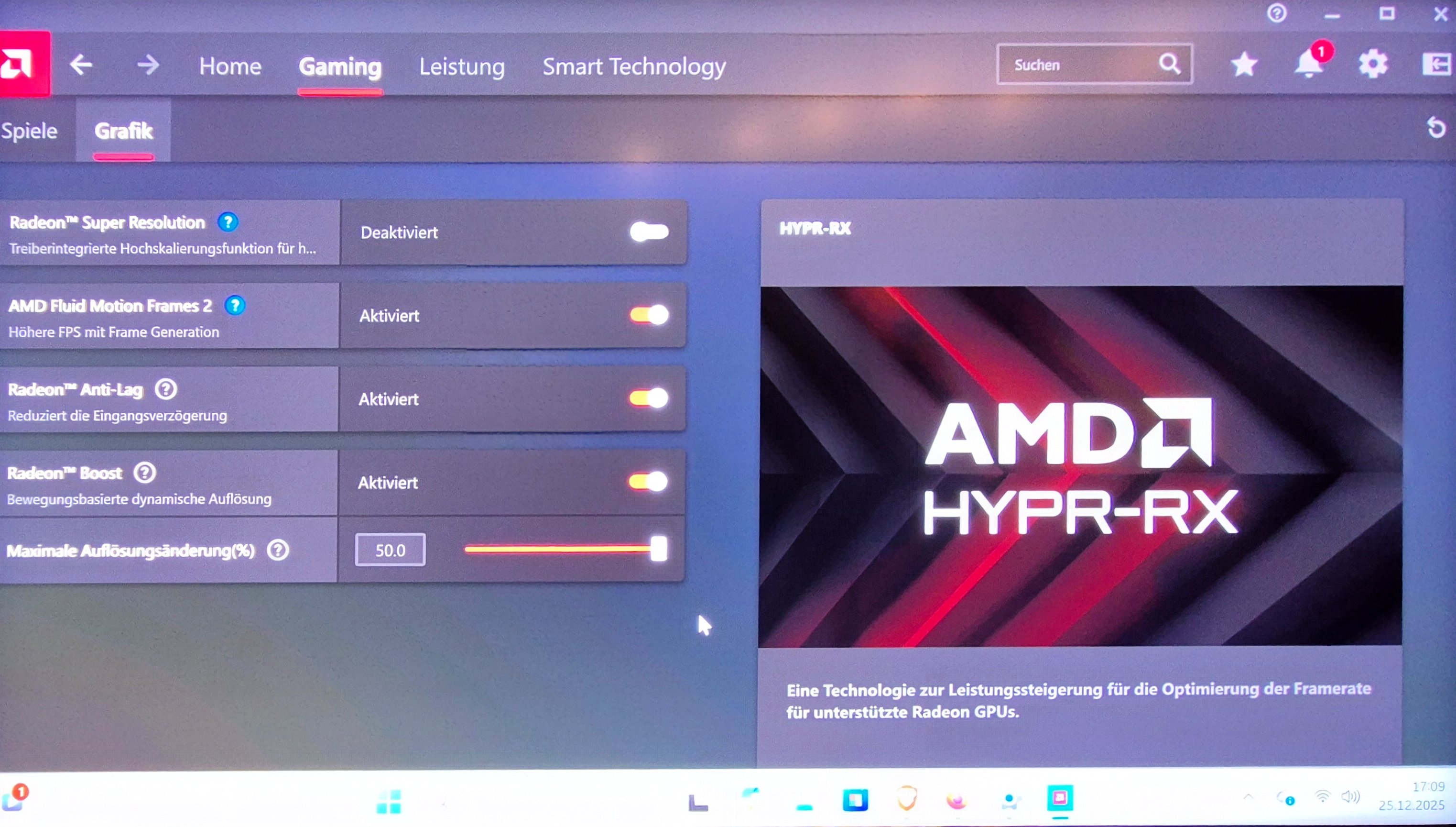

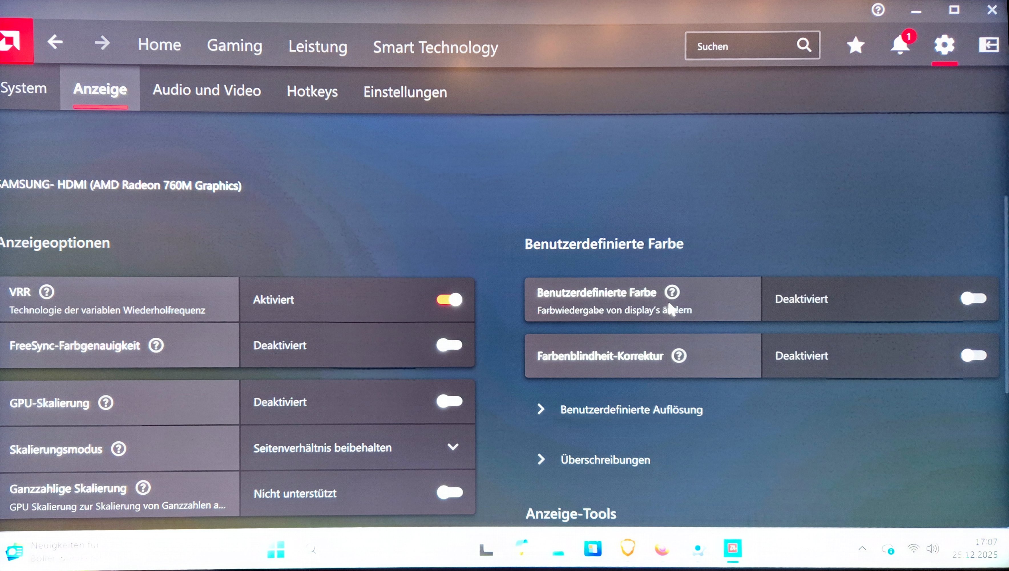

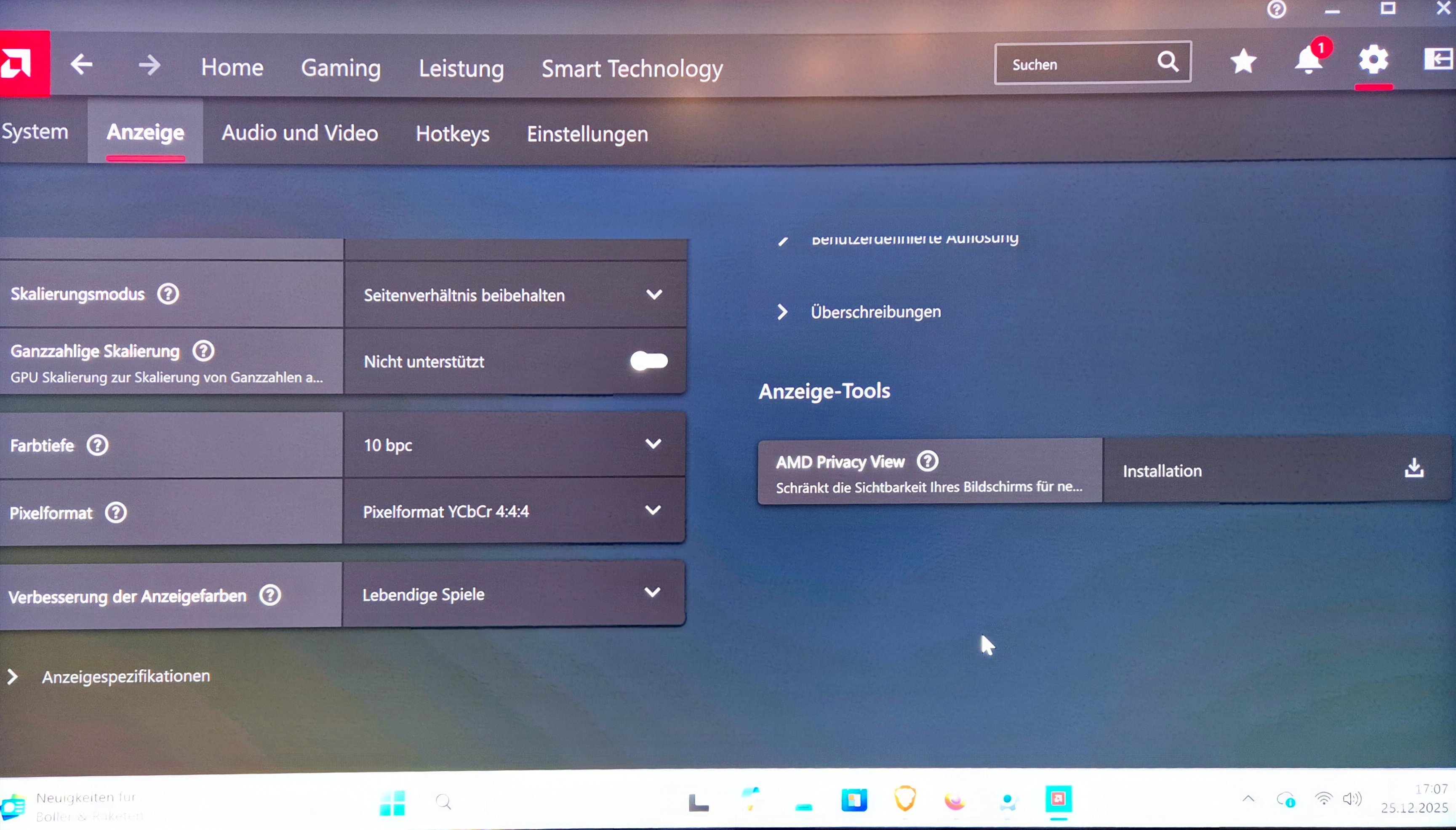

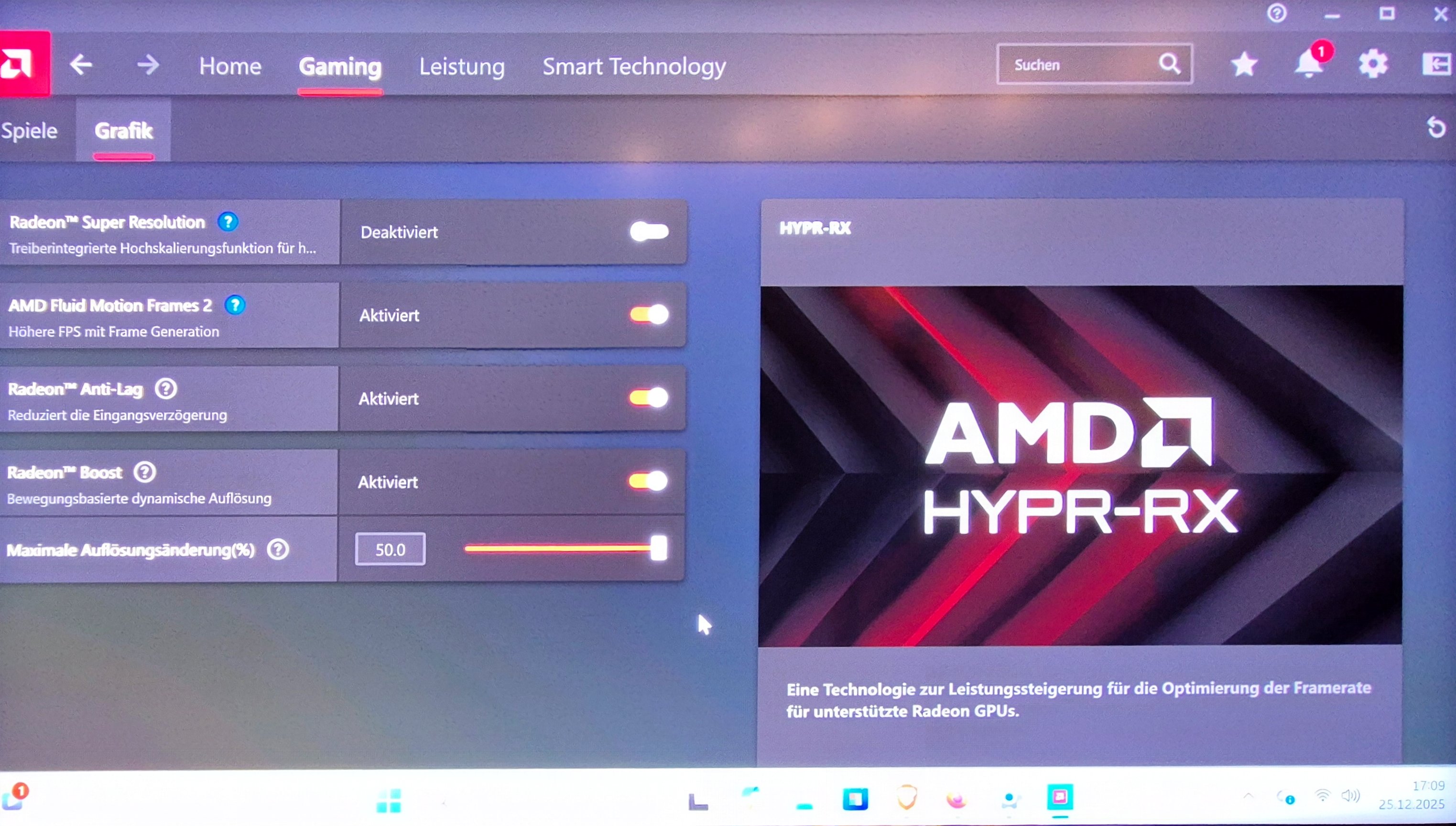

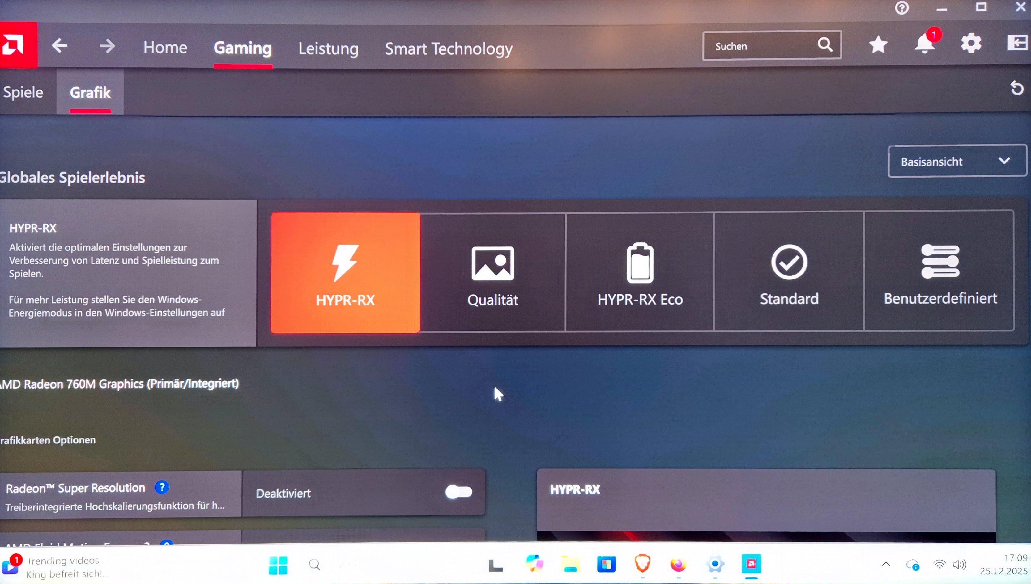

Edit: Habe noch die Bilder von den aktuellen Einstellungen im Treiber hinzugefügt. Hatte da auch schon verschiedenes probiert, jedoch ohne Erfolg. Vielleicht seht Ihr da ja noch Potential.
