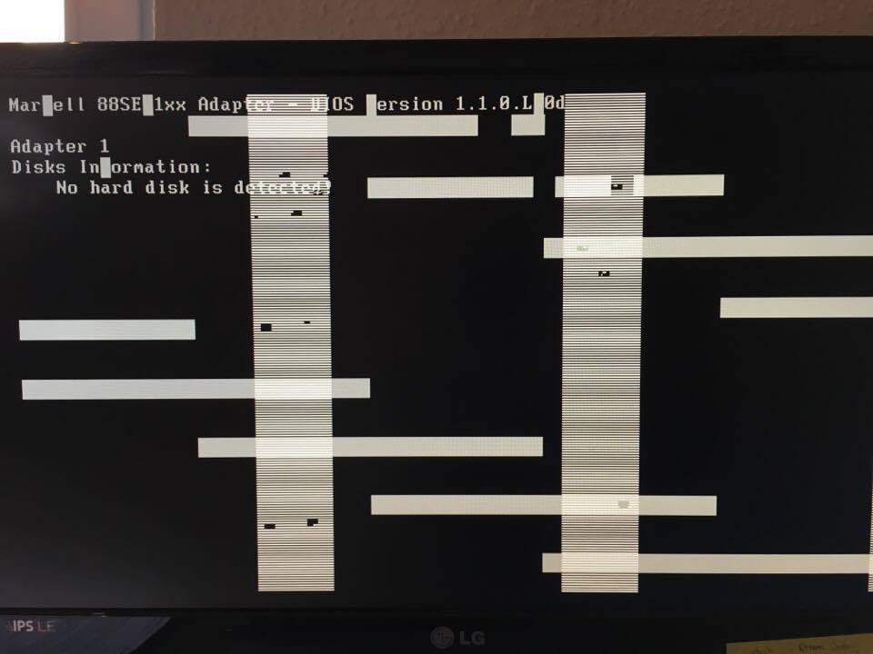

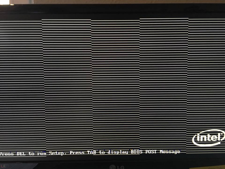

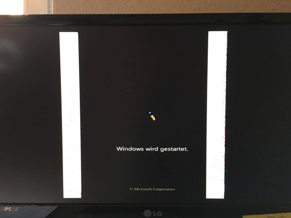

Guten Tag zusammen,
ich habe ein, wie es für mich scheint, Grafikkartenproblem.
System: Intel E8500 - ATI HD 4870 - HD4350 passiv (für den zweiten Bildschirm) - P5Q Deluxe

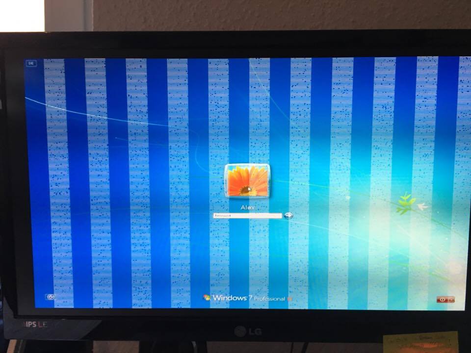

Ich hatte dargestelltes (siehe Bilder) Problem schonmal neulich, habe dann im abgesicherten Modus gestartet. Alle Treiber für die Grafikkarte entfernt, neugestartet. Dann war das Bild schon wieder klar, und dann den ATI Treiber neu installiert.
13-9-legacy_vista_win7_64_dd_ccc_whql
Danach ging wieder alles 1A, habe es damals auf eine Überhitzung geschoben. Alles gesäubert usw.. Lief jetzt gute 2 Wochen gut, jetzt wieder der selbe Fehler. Monitor 2 der an der HD4350 hängt stellt garnichts mehr da. HD4870 stellt nach Treiber deinstallation ein "normales Bild" mit Streifen dar.

Man müste nicht mal den Text lesen und erkennt anhand der Screens, dass hier eindeutig der VRAM am Ende ist.
Das lässt sich leider nicht mehr reparieren, da muss was neue her.
Zum überbrücken könnte man die Karte noch backen, aber idR hält das auch nur ein paar Tage/Wochen.
.. Vram..
Nen neuen PC brauchst du nicht. Aber um eine neue Grafikkarte kommst du nicht herum.
also rein von den Bildern her könnte es am defekten kabel liegen. oder am defekten v ram der graka
