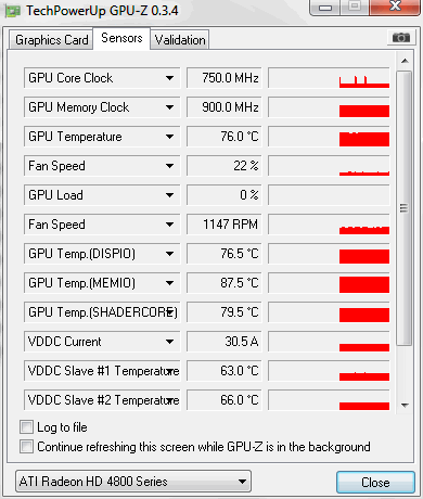

Sooo wollt ma was wissen :P Und zwar ist meine GraKa im Allgemeinen sehr warm, ist des normal? Ist ne 4870 von Sapphire. (Temps im Anhang). Das sind wohlgemerkt die Temperaturen im Idle bzw nach 2 Stunden Windowsbetrieb. Der Lüfter is auch schön leise und unter Last oder so erhöht sich die Temperatur allgemein um ~5°. Was ist da verkehrt? Ist alles entstaubt und bei offener Seitenwand. Ich glaub da hat der Referenzkühler versagt oder? Und gesund ist das auch nicht auf dauer nehme ich an? Ahja, die Temps waren eig. von Anfang an so aber nun will ich's wissen ^^

na der lüfter ist auch blos bei 22% stel den mal höher im 3d betrib
verdammt hohe idle temps ....wenn du die karte eh nicht hörst,
dann erhöhe doch einfach manuell deine lüfterdrehzahl. denke mal
bei 40% wirst die auch kaum " schnurren " hören.

Die Temperaturen wirken hoch, sind aber völlig normal. GPUs vertragen Temperaturen bis 105°, jedoch ist alles unter 90° noch akzeptabel. ich schätze mal du hast den Referenzlüfter auf deiner Karte?

An den TE: Also wenn es eine Sapphire HD4870 mit 1GB Speicher ist, dann stimmt wirklich etwas nicht. Zum Vergleich. Meine Temp im Idle liegt bei 40°C und der Lüfter läuft mit nur 5%. Die Lüfterdrehzahl auf einen Wert festzulegen ist Schwachsinn, da diese dann konstant bei z.b 40% stehen bleibt auch wenn die Temp. kritische Werte erreicht.
Wenn's doch eine mit 512MB Speicher ist, sind die Temp. zwar auch recht hoch. Aber die HD4850er und die 512MB 4870'er werden leider auch wärmer als die Neueren. Evtl. wäre aber dann auch ein Bios-Update für deine Graka verfügbar.
PS: wie heiss wird sie denn wirklich unter Last. Wundert mich etwas weil du schreibst:
. Wenn es tatsächlich nur 5°C mehr sind, sind die Temp. unter Last auf jeden Fall noch im nicht kritischen Bereich. So hohe Idle-Temp kenne ich aber auch nur von der 512MB Karte und den HD4850'ern.
Ja es ist die 512MB Version und auch eine der Älteren, wurde ca. 2 Wochen nach'm Release gekauft.
Wegen BIOS Update für die Karte werd ich mal schaun ob es was gibt, vielleicht hilft es ja.
Hab hier auch im Forum gelesen, dass viele ältere Modelle schlichtweg wärmer sind als die neuen. Aber das schlägt jetzt nicht negativ auf die Lebensdauer oder?

Die temps sind vollkommen im Grünen Bereich. Das einen 4870 im idle was um die 80-85° hat ist normal, da sich ja bekanntlich der VRAM nicht runtertaktet und dementsprechend viel hitze feuert.
Aber unter last, pendelt sich meine z.B. bei 87° mit 32% Lüfterspeed ein.
Und ne 4870 mit 40% Lüfter hört man definitiv!
Also mach dir keine sorgen.

Naja hab ma den Vorschlag von masterpiece befolgt, also runtertakten und es reicht schon. Im Windows betrieb eben auf minimum takten und die Temps pendeln sich bei ca. 40°C ein. So läuft die jetzt die ganze Zeit. Nachm zocken wird dann einmal kurz durchgepustet und alles sieht wieder gut aus. :) Damit kann ich leben.
MfG Xia
Cool (wortwörtlich) habs ma eben gemacht, jetzt sinds nur noch um die 35°C. Endlich ist das Fernwärme Kraftwerk neben meinem Fuß aus, im Sommer der reinste Horror ^^ Demnächst wechsle ich vielleicht noch den Kühler und dann is auch gut.
