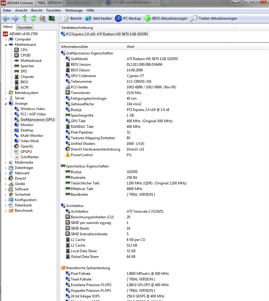

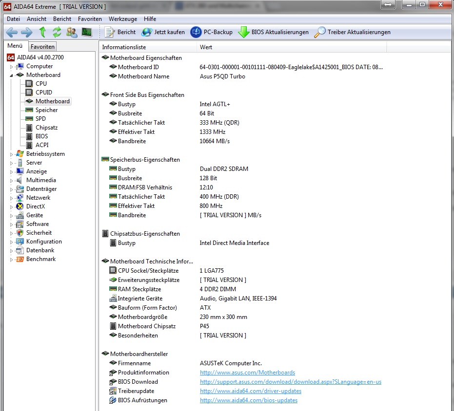

habe seit zwei Tagen eine "neue" GraKa, es handelt sich um eine AMD HD5870.
Diese ist eingebaut und am DVI ausgang hab ich ein DVI zu HDMI adapter dranne, dort mit einem HDMI1.4 Kabel an meinen TV (LG 47lx9500). Ich habe Catalyst 13.12 installiert.
Ich bekomme am TV aber kein Sound raus.
Unten Screenshots zur GraKa und zum MoBo.
Unter Wiedergabegeräte ist der Punkt "AMD HDMI Output" grau unterlegt und als "nicht angeschlossen" definiert.
Kann mir da einer helfen?
Gruß Adrian
