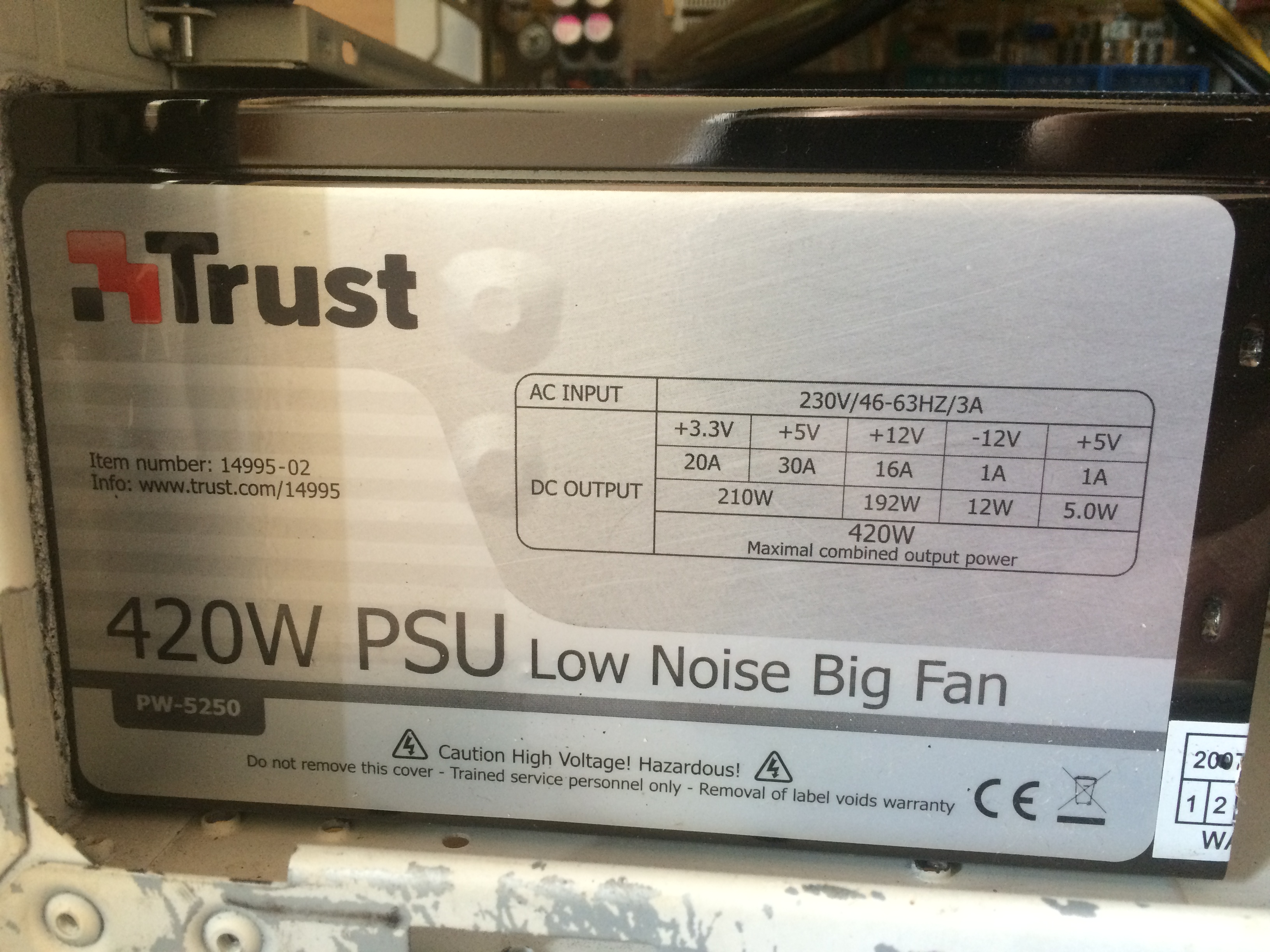

moin leute,
ich suche noch ne grafikkarte in verbindung mit einem
q6600 prozessor, deswegen (denke ich) sollte es eine
recht "einfache" sein, nicht eine GTX770 o.Ä. Netzteil
wird folgendes verwendet (siehe anhang), nun weiß
ich nicht, ob ne GTX580 oder ne HD6950 2gig, eig.
sollte nur hauptsächlich BF3 gespielt werden. LG

Auch wenn "Trust" auf dem Netzteil steht würde ich dem Gerät nicht vertrauen. Ich halte das Netzteil für zu schwach für eine GTX 580 oder AMD 6950.
Wenn du einer der Karten einbauen willst würde ich nach einen vernünftiges gebrauchtes Netzteil umsehen.
Ansonsten nehmen sich die zwei Karten nicht viel, für BF3 würde ich aber die Nvidia vorziehen.
Mit 192W bei 12V keine der beiden Karten. Da kannst du eine GTX 750Ti oder so nehmen, oder ein neues Netzteil.
Wieso keine 770? Wenn das Spiel Gpu Limitiert ist hängt man eine möglichst dicke Grafikkarte rein. Eine 770 ist am Gpu Limit mit einem Q6600 nicht langsamer als mit einem i7-6700K. Wichtig dafür wäre es Auflösung und Details zu kennen in denen du Bf3 zocken willst.
Für eine GTX 580 ist das Netzteil definitv vollkommen ungeeignet.
Bietet das überhaupt 1x oder sogar 2x8Pin?

Wenn ich das richtig sehe, kannst du jede Graka verbauen, die keine zusätzliche Stromversorgung benötigt.
Damit keine von beiden.
Das Netzteil ist für sowas nicht ausgestattet/-legt.

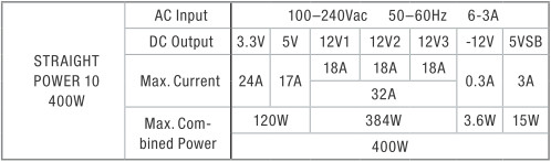

Wieso wurden eigentlich die 3,3 und die 5V Leitungen "früher" so stark ausgelegt? Heute ist das ja anders, wenn ich zum Vergleich mal ein be quiet Straight Power 400 W Netzteil ranziehe, da haben die (3,3V+5V) eine Leistung von 120 Watt und die 3x 12V Leitungen eine kombinierte Leistung von 384 Watt?

Doch, genau der Stromverbrauch.
Grafikkarten laufen auf der 12V schiene, dein NT hat auf eben der 12 Volt schiene nur 192w, meins hat z.B. 480 oder 490W.
Daran liegt es, dein NT würde, wenn man eine 580 oder so anschließen könnte, Relativ schnell Abrauchen oder der Rechner geht Ständig aus, weil die Peaks viel zu hoch sind ;)

Richtig. Die 12V Leitung, die (auch) die Graka versorgt, hat eine Leistung von 192 Watt. Wenn du da so ein Strommonster dran hängst, wird das Netzteil überlastet. Im günstigsten Fall schaltet es sich dann beim Zocken einfach ab. Ich bekomme mein 550 Watt Netzteil mit einer R9 280 auch zum Abschalten, aber nur mit Furmark...
ja das vorgeschlagene Modell ist sehr effizent und stromsparend. Und das Netzteil ist teilweise zu alt und es hat zu wenig Leistung auf der wichtigen 12 Volt Schiene für größere Karten. Darum gehen die anderen Karten nicht weil sie mehr Saft brauchen.

Anschlüsse lt. Heise:
Lüfter: 120mm • PFC: passiv • Anschlüsse: 1x 20/24-Pin, 1x 4-Pin ATX12V, 4x SATA, 4x IDE, 2x Floppy
Damit kann man das Thema, ob es die Leistung überhaupt liefern kann, komplett vergessen.
Die einzige Stromversorgung, die die Grakas bekommen würden, wären die 75 Watt über den PCIe-Anschluss.
Die Begründung habe ich dir doch schon direkt zu Beginn genannt. Das NMetzteil hat nur 192W bei 12V. Die 12V müssen Cpu und Gpu versorgen. Der Q6600 mit Rest brauch gute 120W, also darf die Grafikkarte maximal 70W verbrauchen oder der Rechner/Netzteil geht im schlimmsten Fall kaputt, abhängig davon welche Schutzschaltungen das Netzteil hat bzw. nicht hat. Und bei 70W im Spiele tauglichen Bereich gibts quasi nur die GTX 750. Selbst wenn das Netzteil einen 6 pin pcie Anschluss hätte würde das nichts daran ändern.
