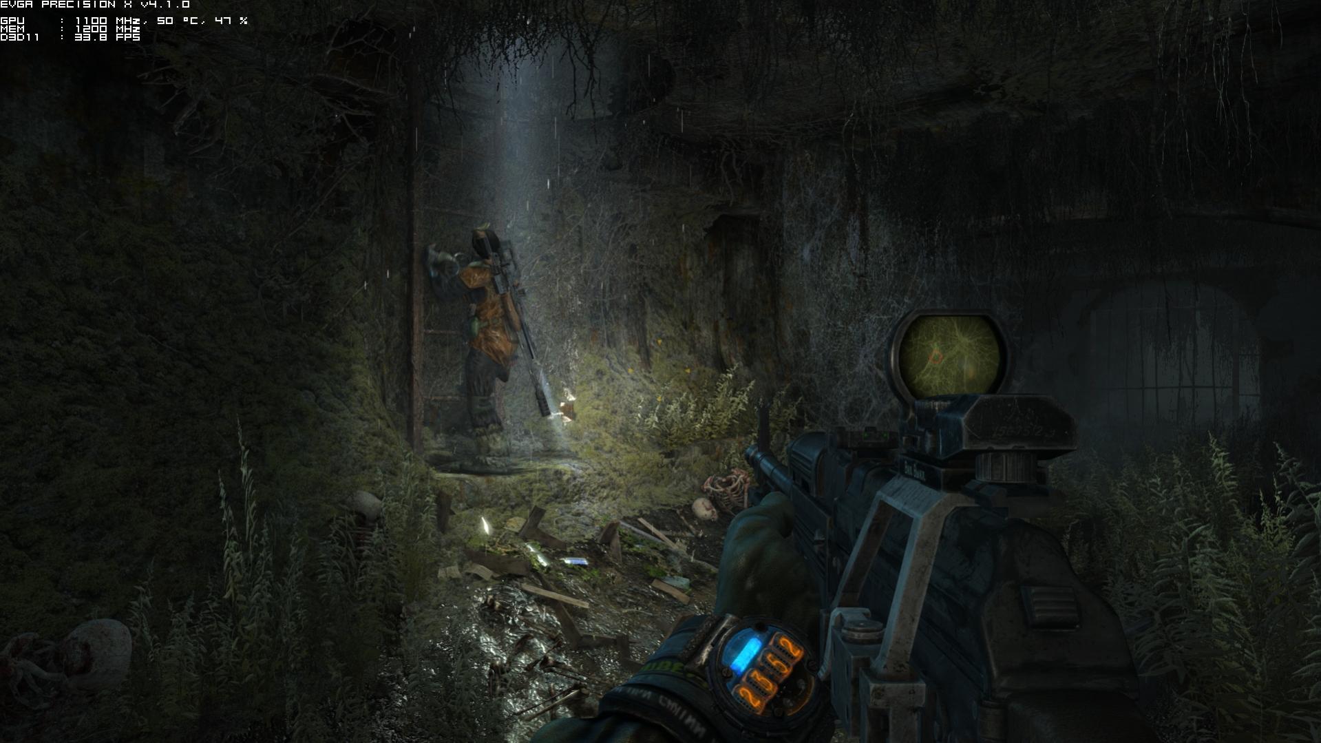

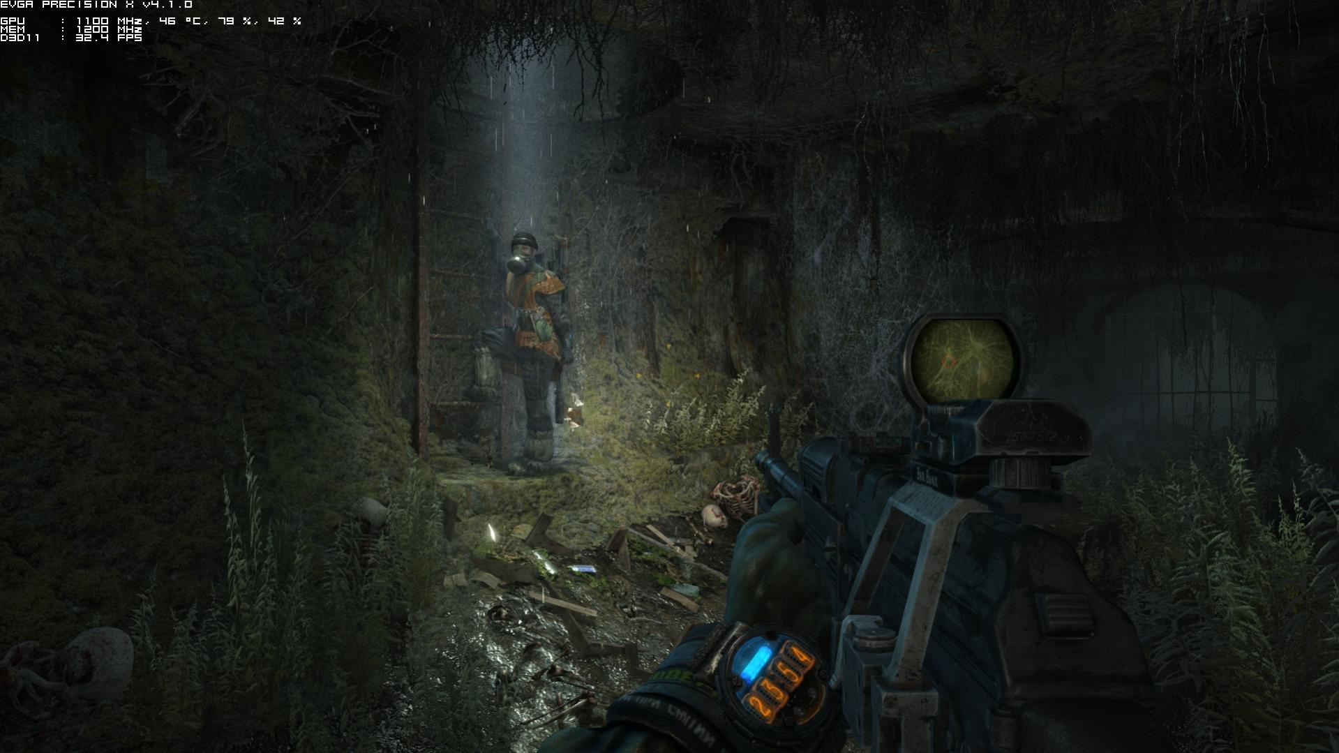

Dann habe ich Metro Last Light Installiert und konnte ohne jeglichen Probleme auf sehr Hohen Details mit 40-50FPS spielen. Später habe ich das game erneut gestartet und mir viel gleich auf das ich bis zu 10FPS weniger hatte. Um sicher zu gehen das ich mich täusche, habe ich das game wieder von vorne angefangen und die Screens die ich vorher mit hohen FPS machte an der gleichen Szene verglichen. Es fehlte bis zu 12FPS und trotz niedriger Settings wurde es nicht mehr.
Am späten Abend habe ich einfach mal den AMD Treiber runter geschissenen und Neuinstalliert. Bin dann wieder ins Game und siehe da, wieder mehr FPS wie es sein soll.
Heute habe ich dann mein Windows neu aufgesetzt und habe nun erneut Metro installiert. Jetzt sind die FPS erneut im Keller und habe vorsichtshalber den AMD Treiber nochmals neu Aufgesetzt aber das brachte diesmal keine Besserung.

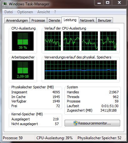

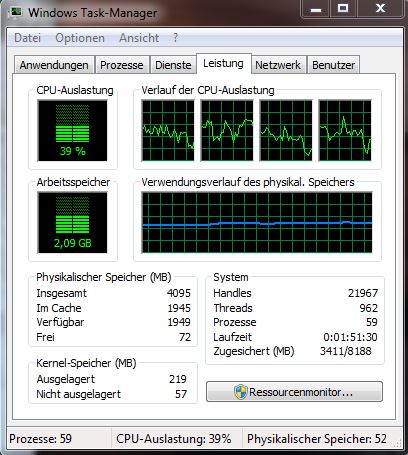

Jetzt weiß ich echt nicht mehr weiter denn auch in Grid2 fehlen deutliche FPS als es am Anfang der Fall war. Ich habe mal geschaut und festgestellt das meine CPU in Metro nur auf 50% Läuft und ich könnte schwören als das game mit mehr FPS lief ich 80/90% CPU Auslastung hatte.

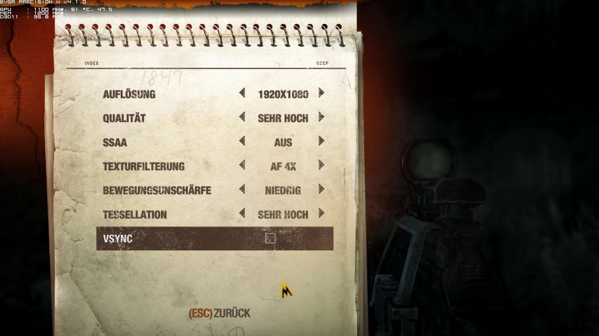

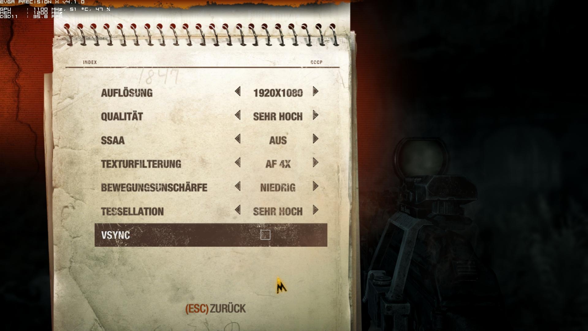

Nein, das habe ich mehrmals ausprobiert. Selbst auf niedrigen settings bleiben die FPS gleich mit den Hohen.
Das ist ja auch das was mich wundert

Hast du mal nach dem setting ändern das spiel neu gestartet? Wenn nicht würde das ja meine Theorie bestätigen.

Wenn die CPU in dem Moment nur auf 50% Läuft, kann nicht von Limitierung die rede sein, erstecht nicht wenn ich vorher mit deutlich mehr FPS spielen konnte.
Eine weitere Vermutung meinerseits wäre, ist es möglich wenn die Karte Plötzlich zu wenig Spannung bekommt das sie dann Ihre Leistung verringert? Oder müsste dann nicht der Rechner ausgehen?
Das spielt keine Rolle, dass der Taskmanger nur 50% Auslastung zeigt, wenn bereits nur ein Kern auf 70-80% auslastung ist, bist du bereits im CPU Limit.

Ich finde es toll das du mir helfen willst aber bitte lies auch meinen gesamten Beitrag. Selbst der Leistungsindex wurde von 9.6 auf 6.0 gesetzt und wenn die Karte wieder normal lief wieder hoch auf 7.9. Das hat Null mit der CPU zu tun so mal ich jeden einzelnen Kern überwache und alle auf 50% liefen

ja, ich überwache mit EVGA das ganze und die Karte taktet normal hoch
