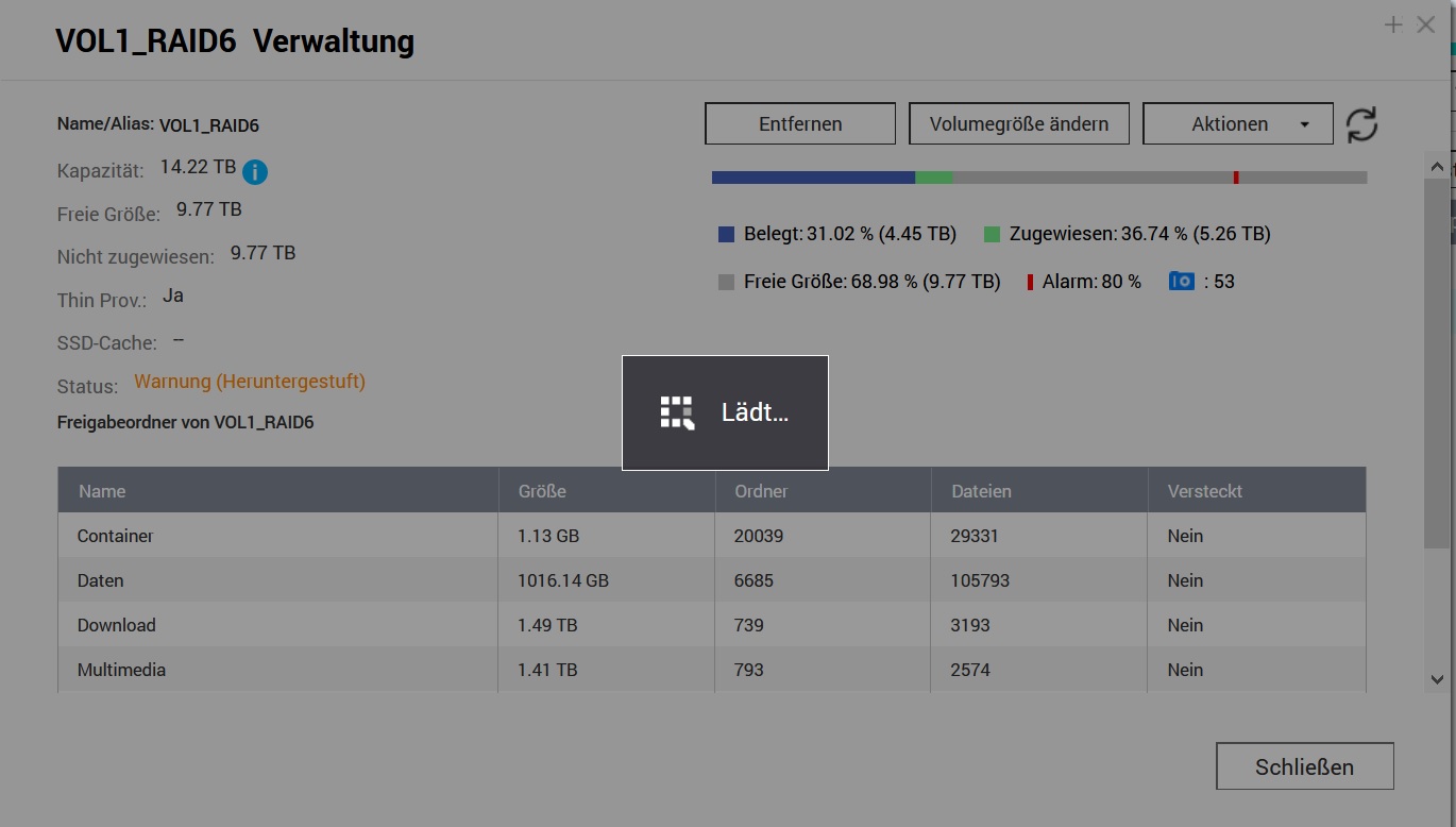

Das RAID Volume ist relativ leer siehe Screenshot. Im Speichermanager wird eine HDD, die im Verbund ist als "leer" angezeigt.
Nun zu den Fragen:
die HDD im Verbund kann ich wahrscheinlich nicht zum rebuilden benutzen oder?
also defekte Platte austauschen und sobald die da ist rebuild anstoßen und solange möglichst wenig am NAS machen oder?

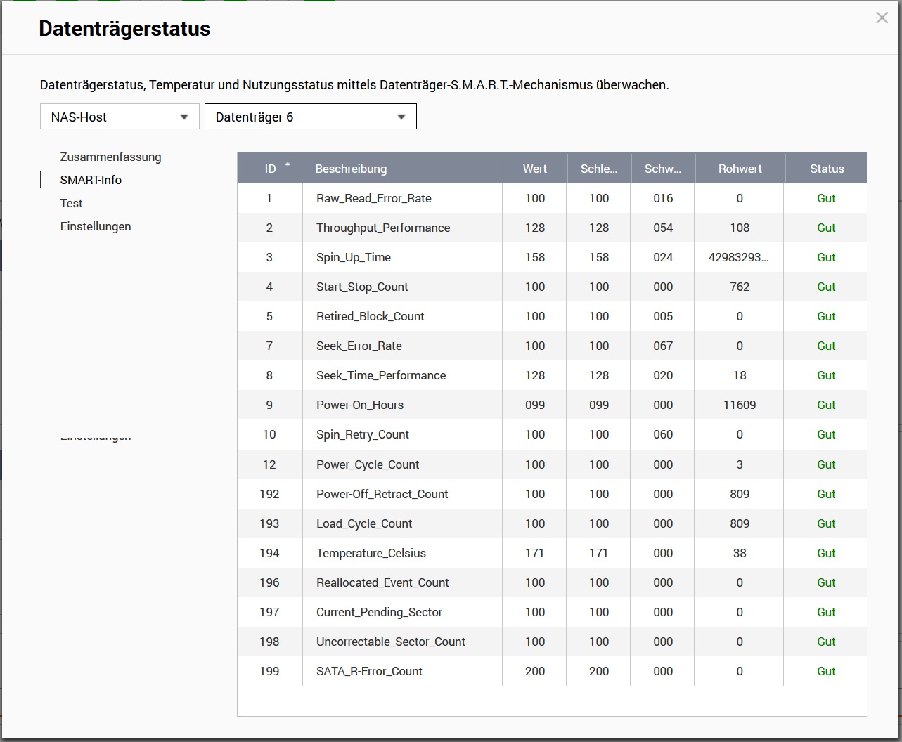

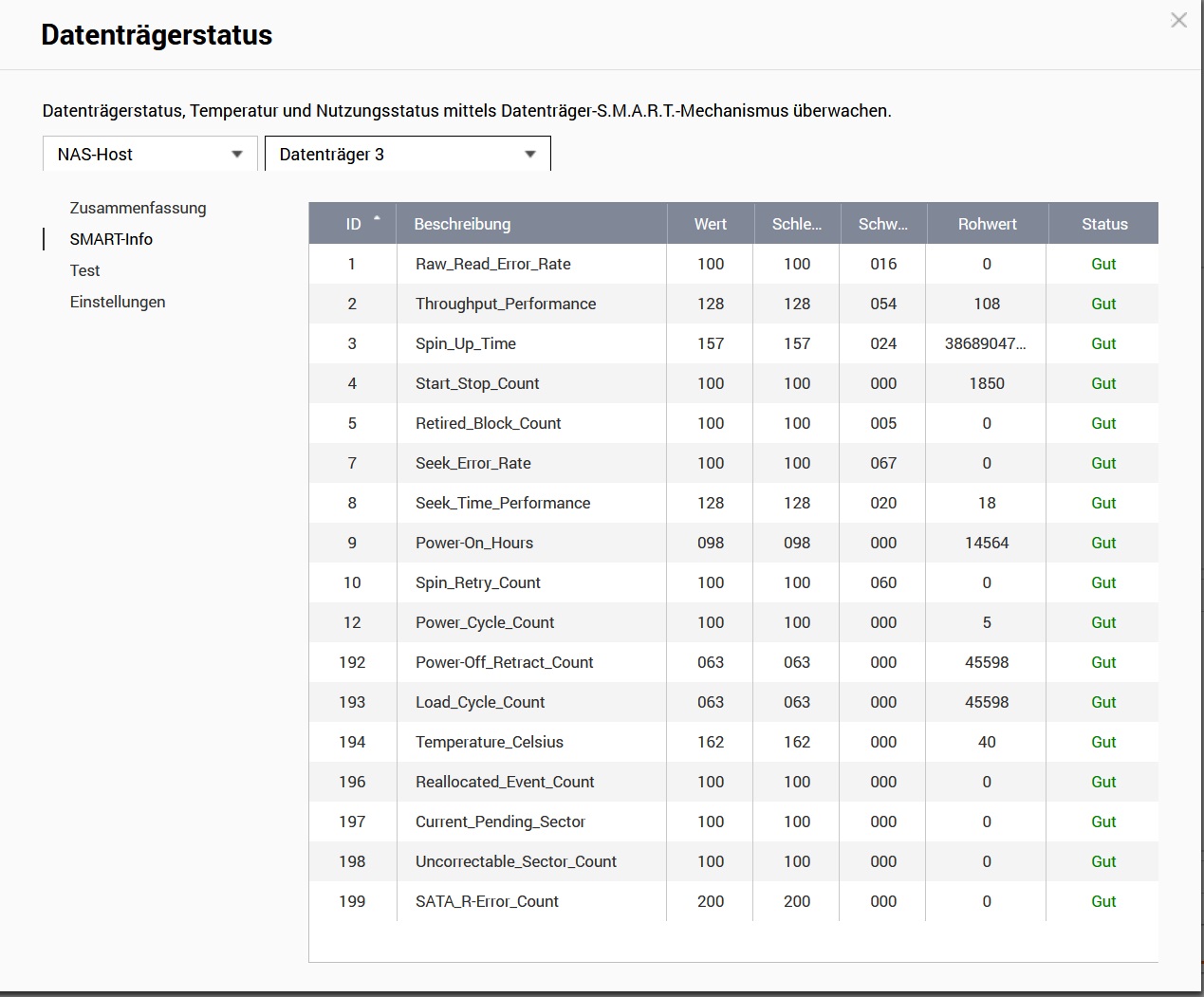

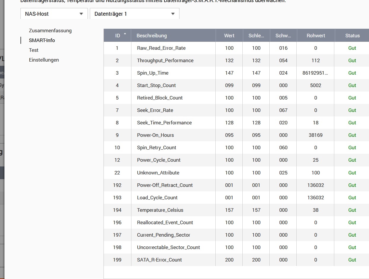

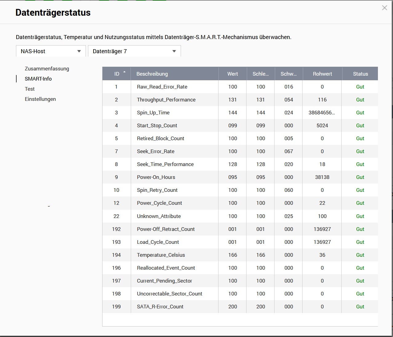

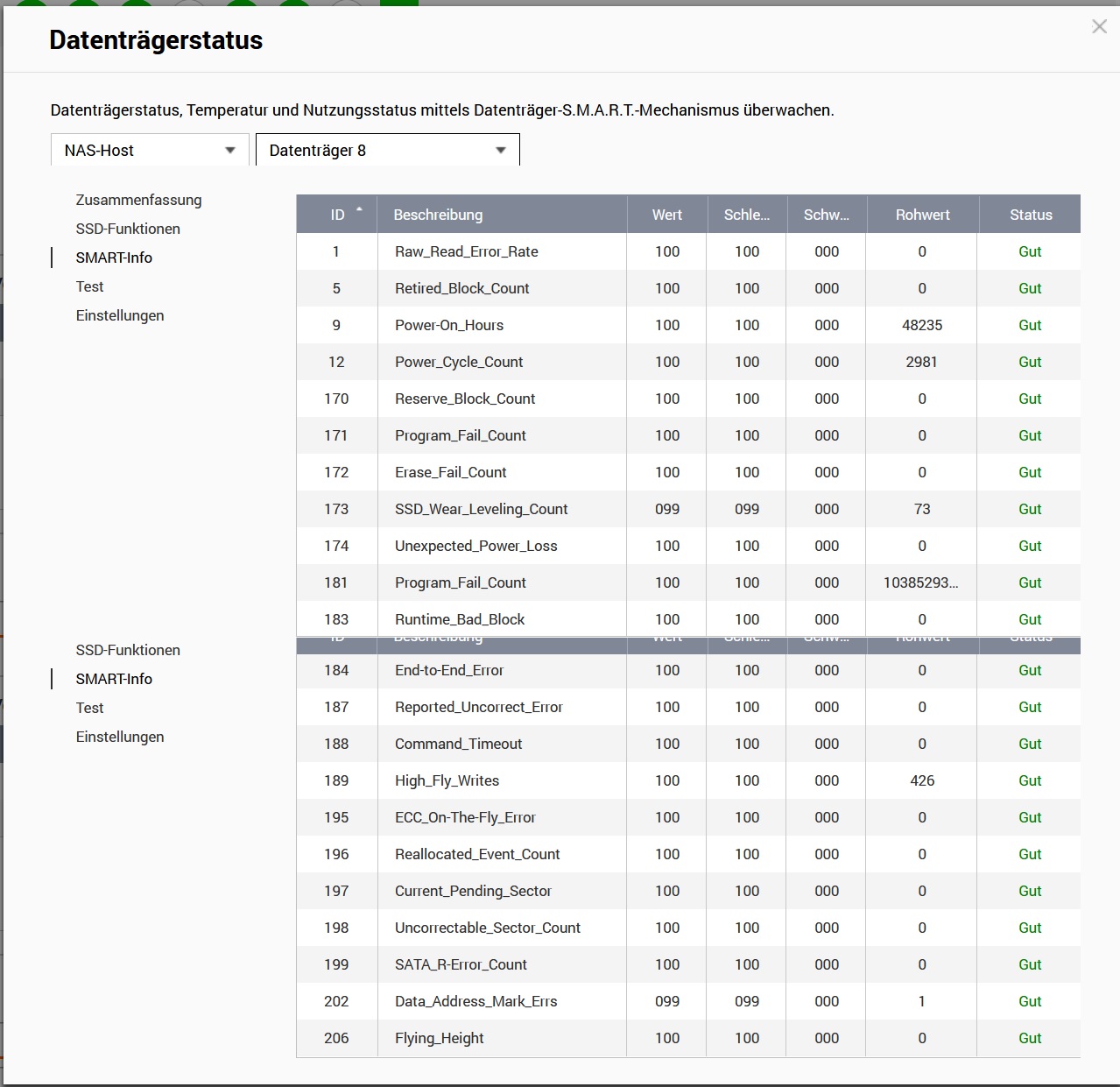

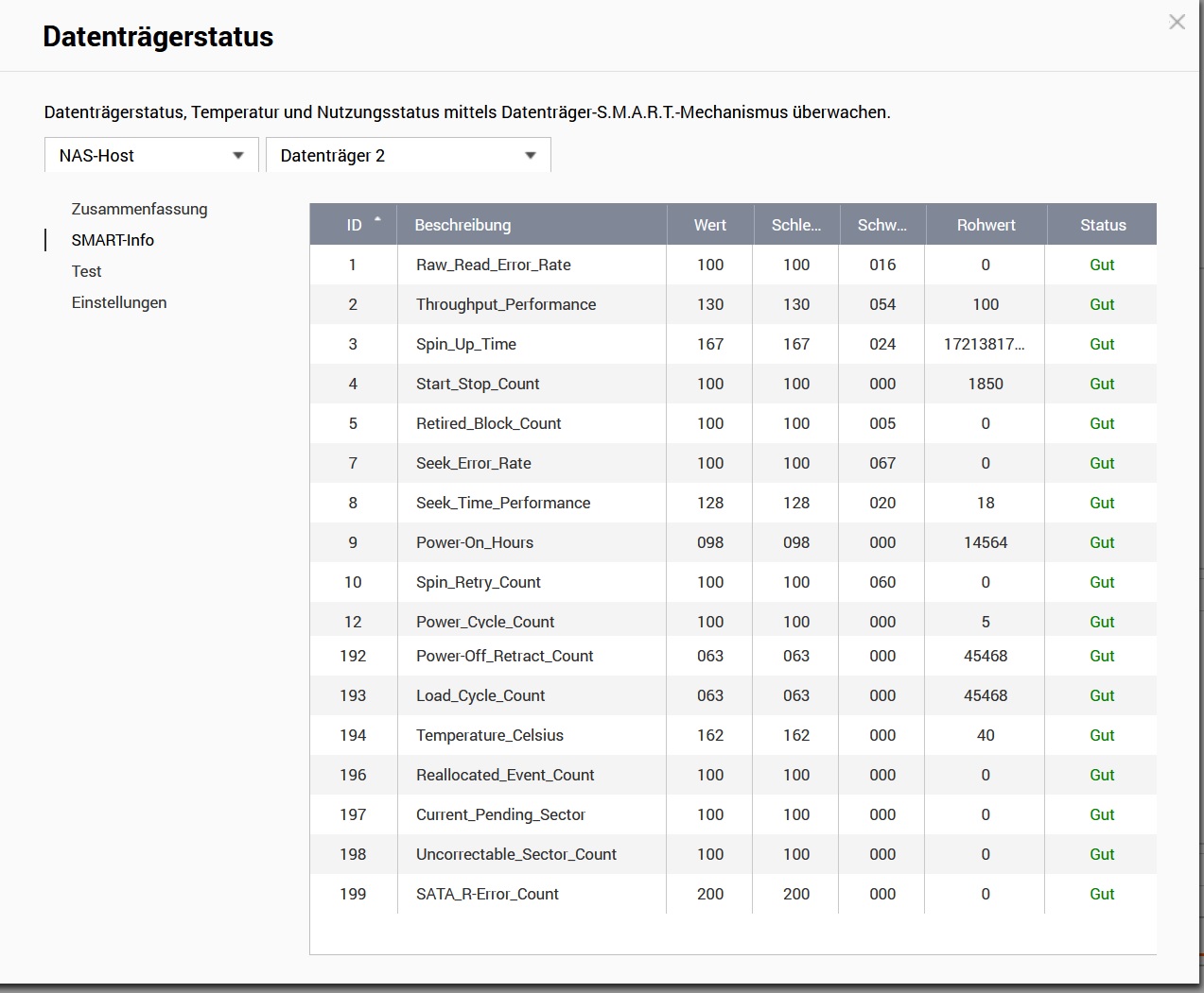

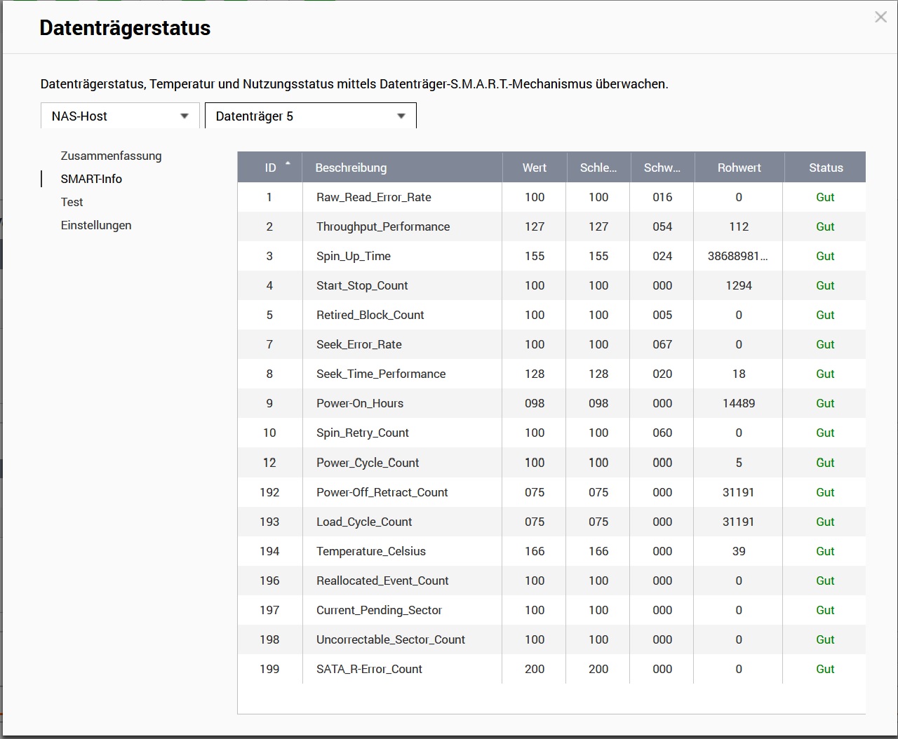

hier mal die SMART-Werte der restlichen Platten ...die Nummer 4 ist die ausgeworfene ...die rühr ich nicht an bis die ersatzplatte da ist. Inzwischen weiß ich dass es eine der "alten" Platten ist, die auch knapp 4,5 Jahre auf dem Buckel hat. Platte 4 Wurde komischerweise Anfang August das letzte mal SMART gecheckt
Das nervige ist dass die Oberfläche vom NAS mit dem degraded RAID ziemlich träge ist ...deshalb überleg ich jede aktion, die ich mache

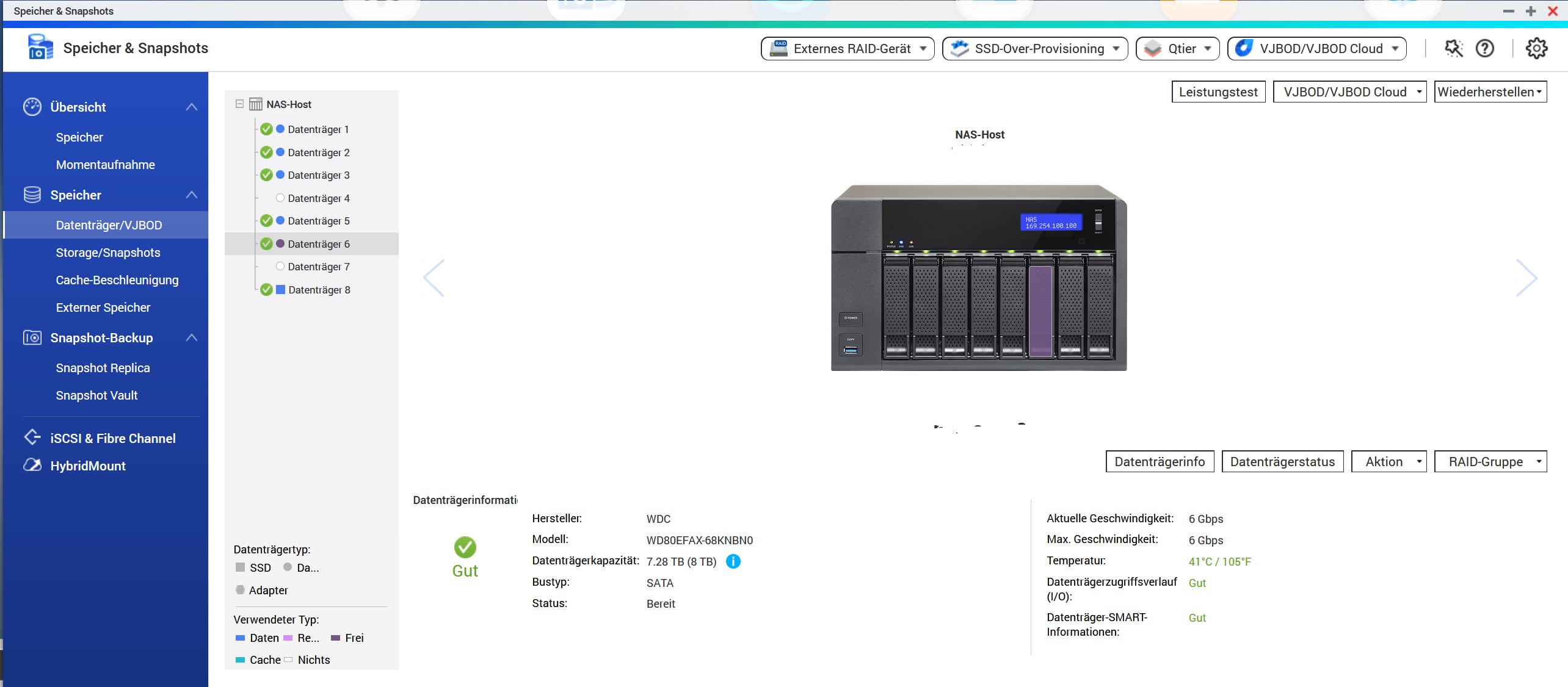

im 4. driveslot wollte er die platte nicht mehr starten ...habe dann die Platte in den freien Slot 7 gepackt und da lief der kurze SMART-Test durch

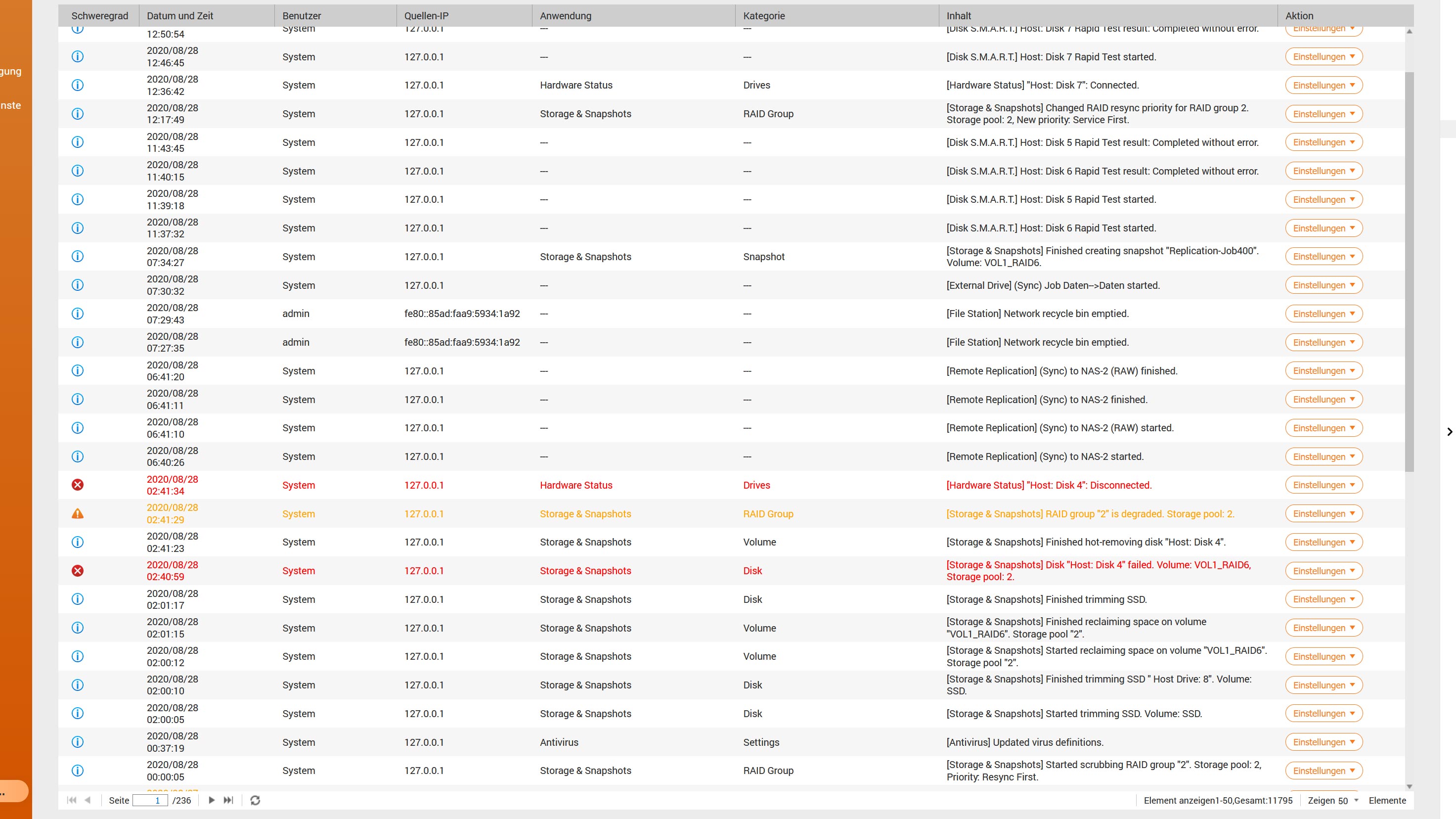

es läuft jetzt der ausführliche SMART Test auf der ausgeworfenen Platte. Kann mir jemand erklären was da passiert sein kann? Die Werte sind für mich nicht auffällig?!
im Startpost SMART Werte für ausgeworfene Platte und Syslogscreenshot hochgeladen
