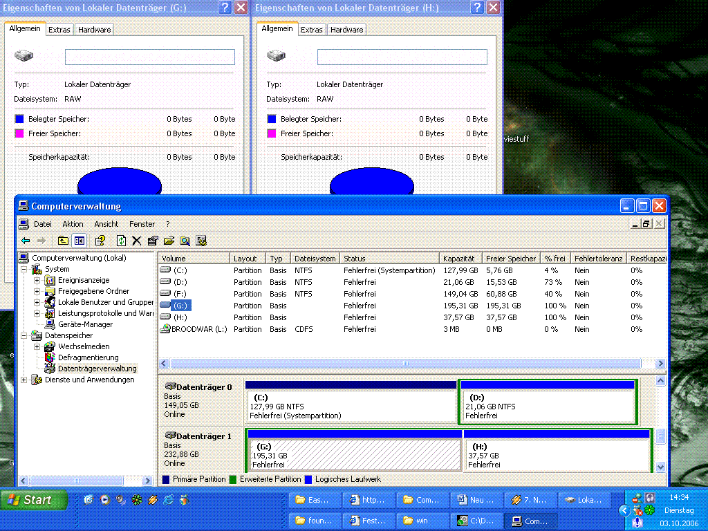

Siehe da, als ich auf eine (*1*) partition von meiner zweiten festplatte zugriff und einige ordner öffnen wollte, sagte sie mir, „das verzeichnis sei beschädigt und nicht lesbar“.. einige andere ordner liessen sich jedoch problemlos öffnen und lesen.
Zu der zeit konnte ich aber ohne probleme auf meine zweite (*2*) partition von dieser festplatte zugreifen und lesen...
Platteninfo:
Sp2514n seagate (250gb)
(*1*) -> laufwerk G mit 195 gb
(*2*) -> laufwerk H mit 37,5 gb

Eine zeit lang kam nur noch, ob ich das laufwerk formatieren will, als ich auf G: oder H: geklickt hatte.. und irgendwann konnte ich in die laufwerke reinschauen(nach dem scan irgend einer der beiden datenrettungstools), wobei mir windows 256 kb bei der platte angezeigt hatte und die daten alle unsichtbar waren und alle komische zeichen enthielten wie: ¬ ┐┘┬ ┤ ┼ ║ ╒
Jeder der ordner oder dateien enthielt ein oder mehrere dieser zeichen...
Nun kann ich auch nichmal mehr das sehen sondern es kommt wenn ich draufklicke – das verzeichnis sei beschaedigt und wenn ich noch ein paar mal draufklicke –dass es formatiert werden will (komisch..).

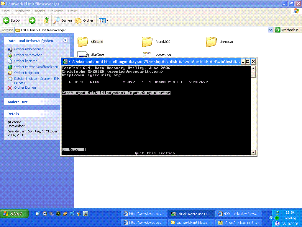

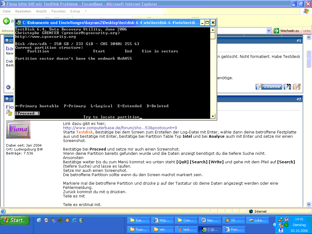

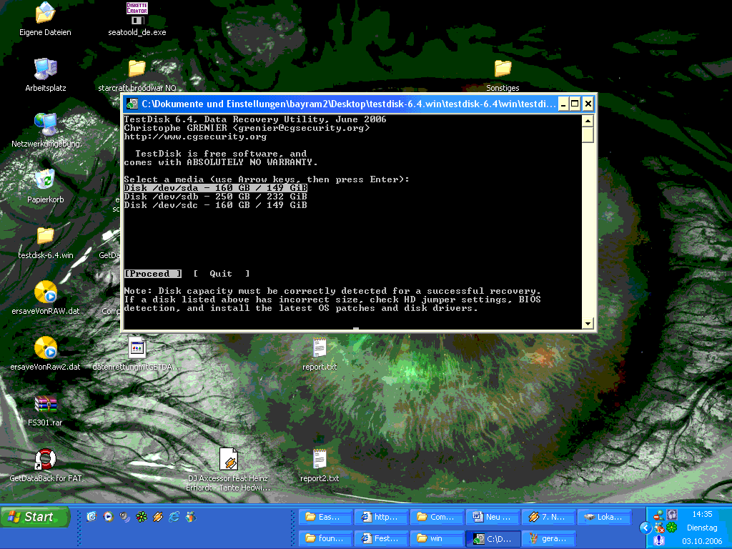

Soo, also wenn ich jetzt testdisk öffne kommt gleich das fenster mit den festplatten siehe bild.

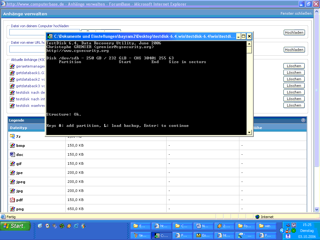

Dann bin ich auf intel und auf analyse und das, was kam, ist im folgenden bild zu sehen.
Da unten aber [proceed] steht, habe ich auf enter gedrueckt und jetz wird erst mal durchsucht.. – noch einen screen waehrend dem scannen habe ich auch gemacht.
und nun ein screen nach dem scan..

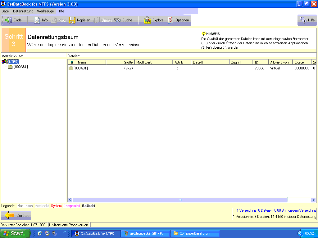

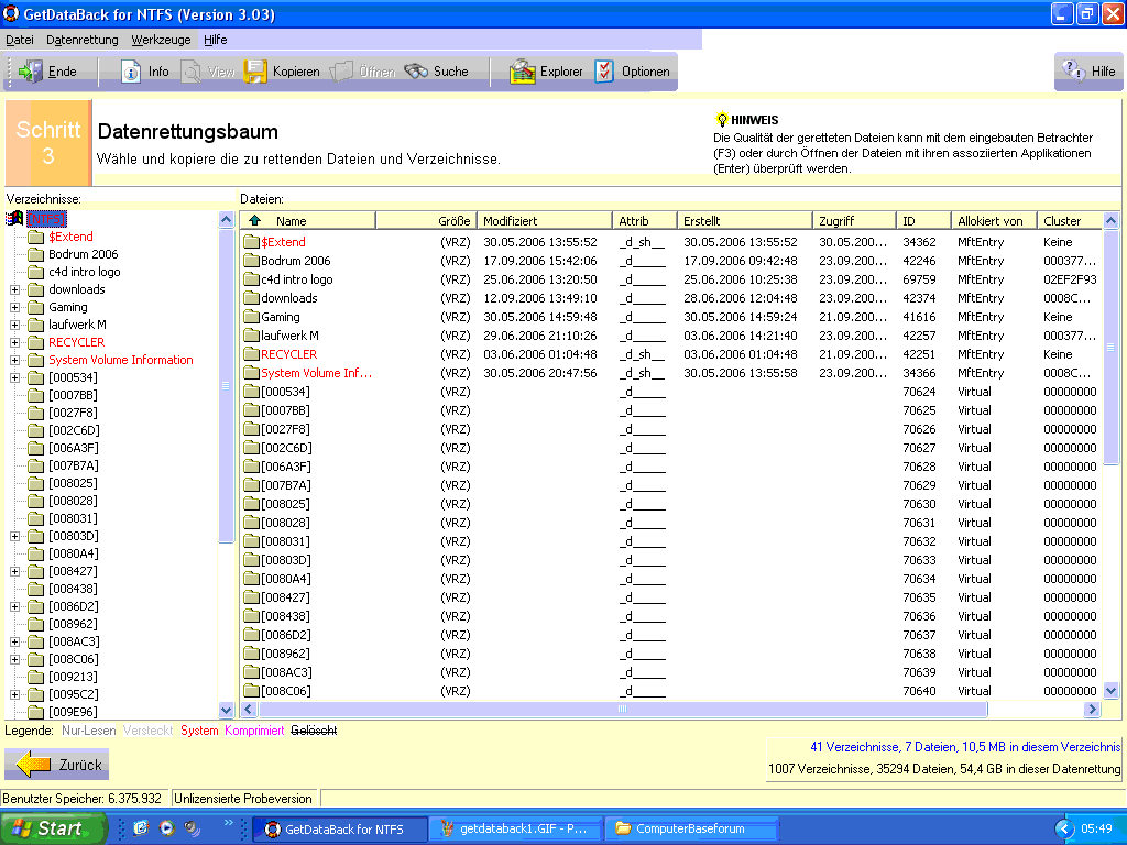

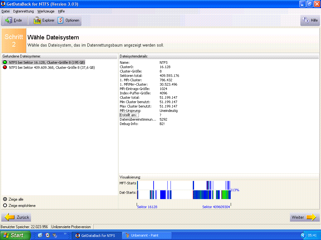

ahja nochwas -> ich habe auch noch bilder zu Getdataback hochgeladen(probeversion) .. vllt. hilfts euch was, weiss ich nich.. vorallem beachtet bitte unten rechts die GB(MB) zahlen .. die sind viel zu niedrig :*(

//Ich nehme mal deinen Thread mit ins Datenrettungsforum.
Nach der Aktion mit chkdsk deutet es wohl eher auf ein Fehler im Dateisystem hin.
Da kann Testdisk wohl eher nicht helfen.
Mache aber mal zur Sicherheit eine tiefere Suche.
Bestätige dazu einfach an deinem letzten Screen in Testdisk mit Enter und gehe auf das Menü Search!.
Lasse es durchlaufen und setze mir hinterher einen Screen.
Wenn Partitionen gefunden werden markiere die mal und drücke p ob deine Daten gefunden werden oder eine Fehlermeldung kommt.
Teile es mit.

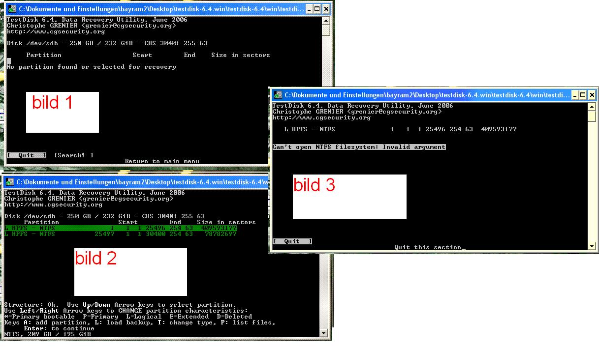

AW: HDD + chkdsk = RawMist + Hilfe!
Ich danke dir für deine antwort...
also bevor ich deine antwort gelesen habe, habe ich genau jenes schon gemacht,
was du oben geschrieben hast..
screens siehe unten.
lG bayram.
hoffe und warte auf weitere infos!
edit-> ich habe mal die andere grüne partition von "bild 2" gewaehlt..
also habe pfeil nach unten gedrueckt und bei dieser die taste P gedrückt..
siehe da, ein anderer error: input/output

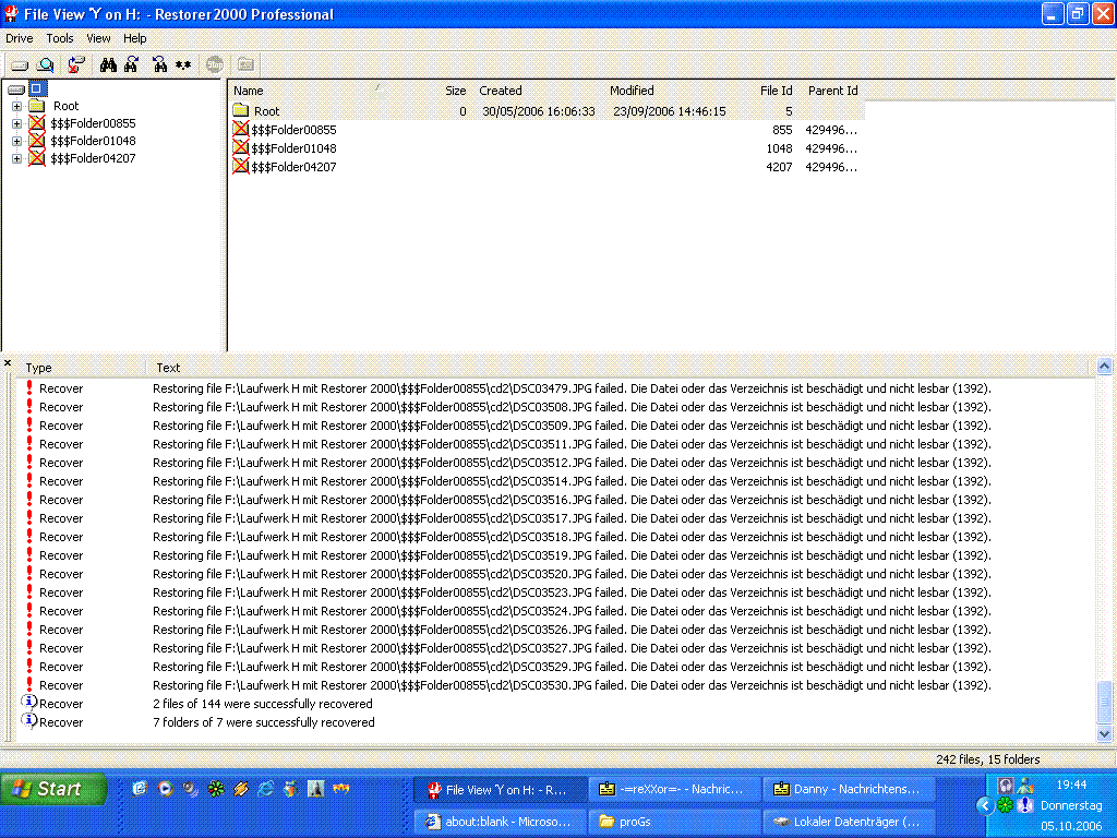

ich idiot hatte seit ungefaehr 20 h restorer 2000 pro laufen, komme von der schule nachhause, und was mach ich -> instinktiverweise drueck ich auf den pc knopf und der penner faehrt runter o.O
im darauffolgenden habe ich dann keine lust mehr gehabt die ganze platte zu scannen, sondern habe nur H: gescannt(37,5 gb), worin sich auch meine bilder befanden/-finden ..
als resultat kamen mir 4,29 mb raus :*(((, die recovert werden konnten
der rest(wobei das nur ungefaehr ein zwanzigstel vom ganzen ist) konnte nich recovert werden, siehe screen
ich warte auf weitere anweisungen. :*/

ich habe mich lange nicht gemeldet, aber das aus dem grund, da ich selber noch lange zeit am rumprobieren war,
UND SIEHE da ->
AN ALLE ZUM MITSCHREIBEN:
""NEEEIN, es war nicht easyrecovery von ontrack -> NEEIN, auch nicht restorer2000 -> SONDERN GETDATABACK FOR NTFS..."
anmerkung: erst beim zweiten scan hat er mir fast alle daten zurueckgegeben(wirklich fast alle, und falls ein paar verschwunden sind(da gb zahl kleiner is..) weiss ich nich welche ;)
habe einfach aus langweile eine nacht "erneut" getdataback durchlaufen lassen, aber diesmal mit einer kleinen aenderung: und zwar kommt ja am anfang so ein fenster bei "schritt 1" .. da habe ich den zweiten punkt genommen und auf weiter gedrueckt.. und siehe da, all data back =D
