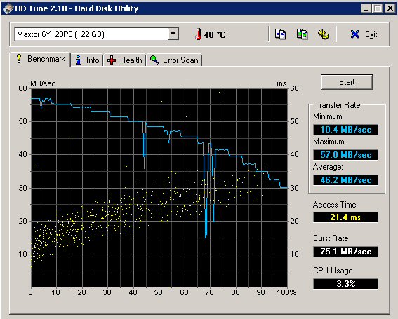

Der Einbruch auf 10MB/s ist schon erschreckend. Hast du noch andere Programme im Hintergrund laufen gehabt, die auf die HD zugreifen? Auch der Accesswert von 21ms ist langsam, gute Werte sind so unter 13ms.
Ralf B.
Admiral
- Juni 2003
- 9.091
Eine Defragmentierung der Festplatte könnte da schon etwas helfen
Ansonsten ist die Festplatte für eine IDE-Festplatte schon schnell!

Mach mal eine Festplatten-Defragmentierung mit Defrag oder besser mit z. B. O&O Defrag. Dann glaub ich, verschwindet der Außerreisser auf 10MB/s vielleicht wieder und die Zugriffszeit wird dann auch wieder besser.
Hast du denn ansonsten Probleme mit der Festplatte? Die Werte sind sonst gar nicht schlecht, es ist eigentlich sogar normal, daß zum Ende der Festplatte die Werte sinken.

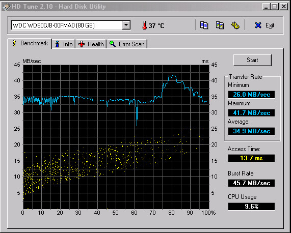

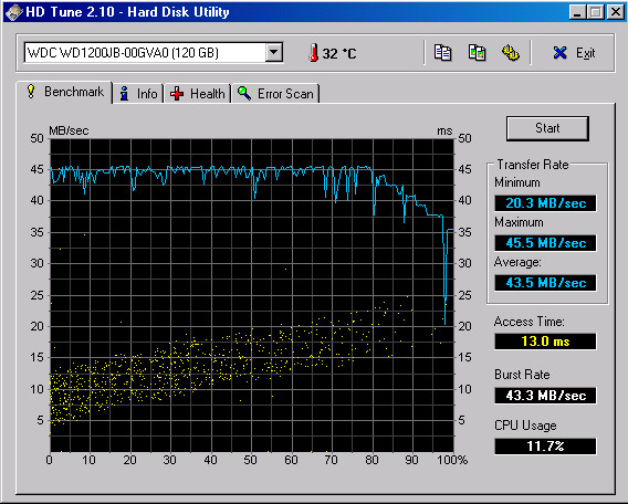

Sind diese zwei HD-Tune Screenshots von dir? Beide Platten werden durch einen zu niedrigen Übertragungsmodus ausgebremst.
/Edit2
Ok, ignoriere Edit1
Bei einem Low-Level-Benchmark, wie HD-Tach oder HD-Tune, ist der Grad der Fragmentierung ziehmlich wurscht, da nicht auf Dateisystemebene gebencht wird.Eine Defragmentierung der Festplatte könnte da schon etwas helfen
/Edit
/Edit2
Ok, ignoriere Edit1
Ralf B. schrieb:Jo, is ja klar, ist ja auch ein olles Motherboard von fast 4 Jahren, läuft noch mit SD-RAM und hat einen Kt133a Chipsatz, da ginge natürlich noch mehr![]()
Hab mir schon fast sowas gedacht
cu
Hm... der KT133a Chipsatz hat aber imho ein ATA-100 Interface. Somit stimmt da was bei der Konfiguration nicht.Ralf B. schrieb:Jo, is ja klar, ist ja auch ein olles Motherboard von fast 4 Jahren, läuft noch mit SD-RAM und hat einen Kt133a Chipsatz, da ginge natürlich noch mehr![]()
