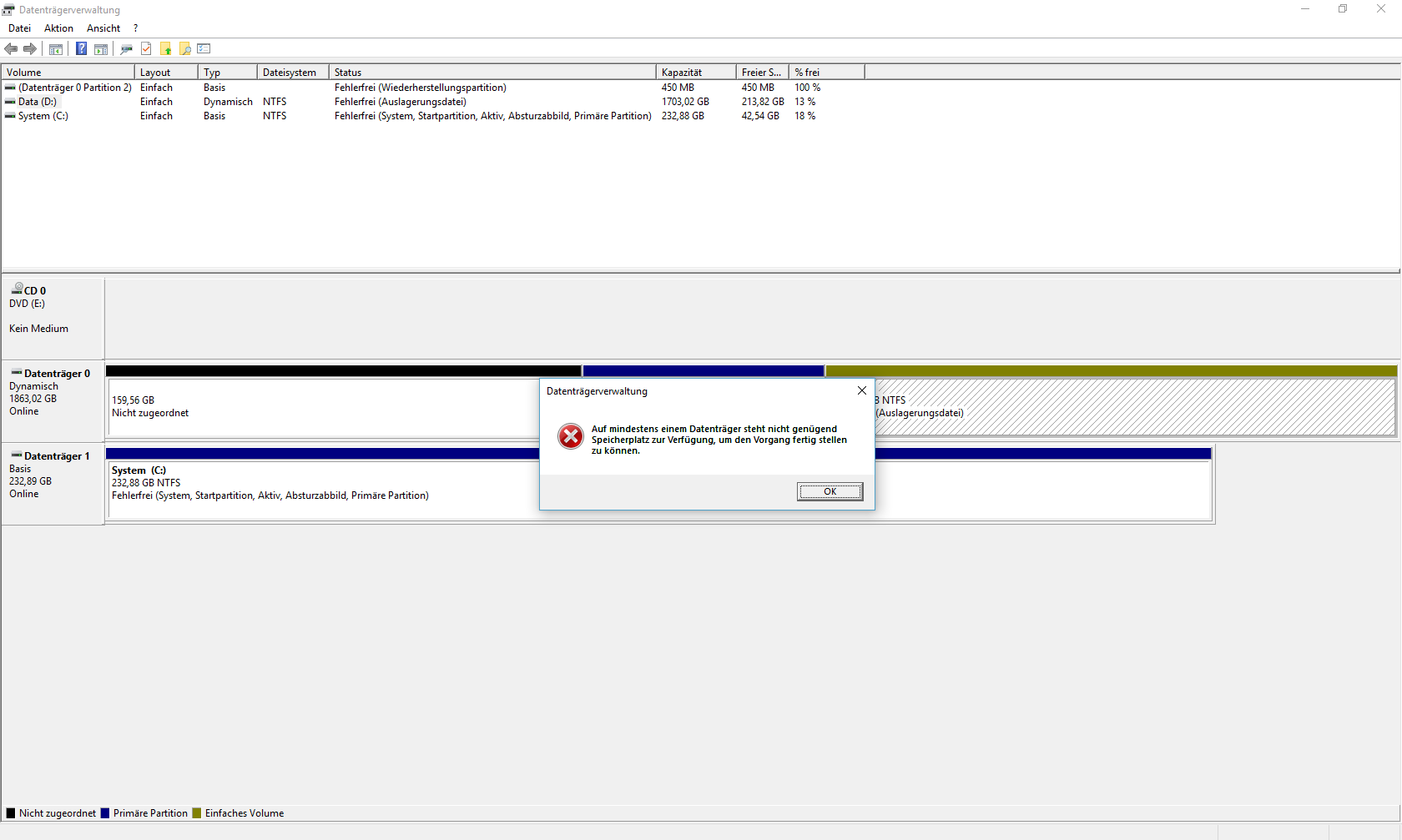

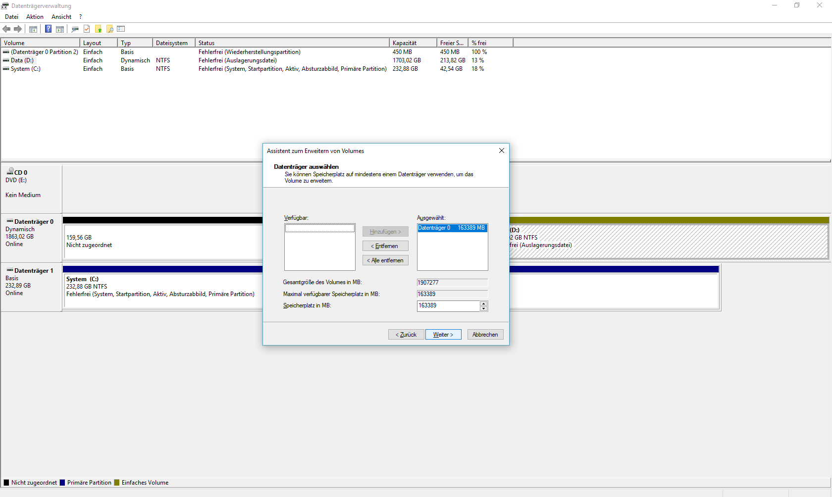

habe das Problem, dass wenn ich den restlichen verfügbaren Speicherplatz meiner D: Partition hinzufügen will, geht das nicht, da angeblich zu wenig Speicherplatz vorhanden ist, was überhaupt keinen Sinn ergibt. Hat jemand eine Idee für eine Lösung?

Ausserdem verhindert der Mischmasch dynamischer Datenträger mit zusätzlicher primärer Partition die Erstellung weiterer Volumes.
Reaktionen: waayne
Dass die Partitionen nicht "nebeneinander" liegen, dürfte eigentlich kein Problem sein! Mit einem, wie von @CaptainPicard angegebenen, kostenlosen Tool, sollte es aber auf jeden Fall gehen.

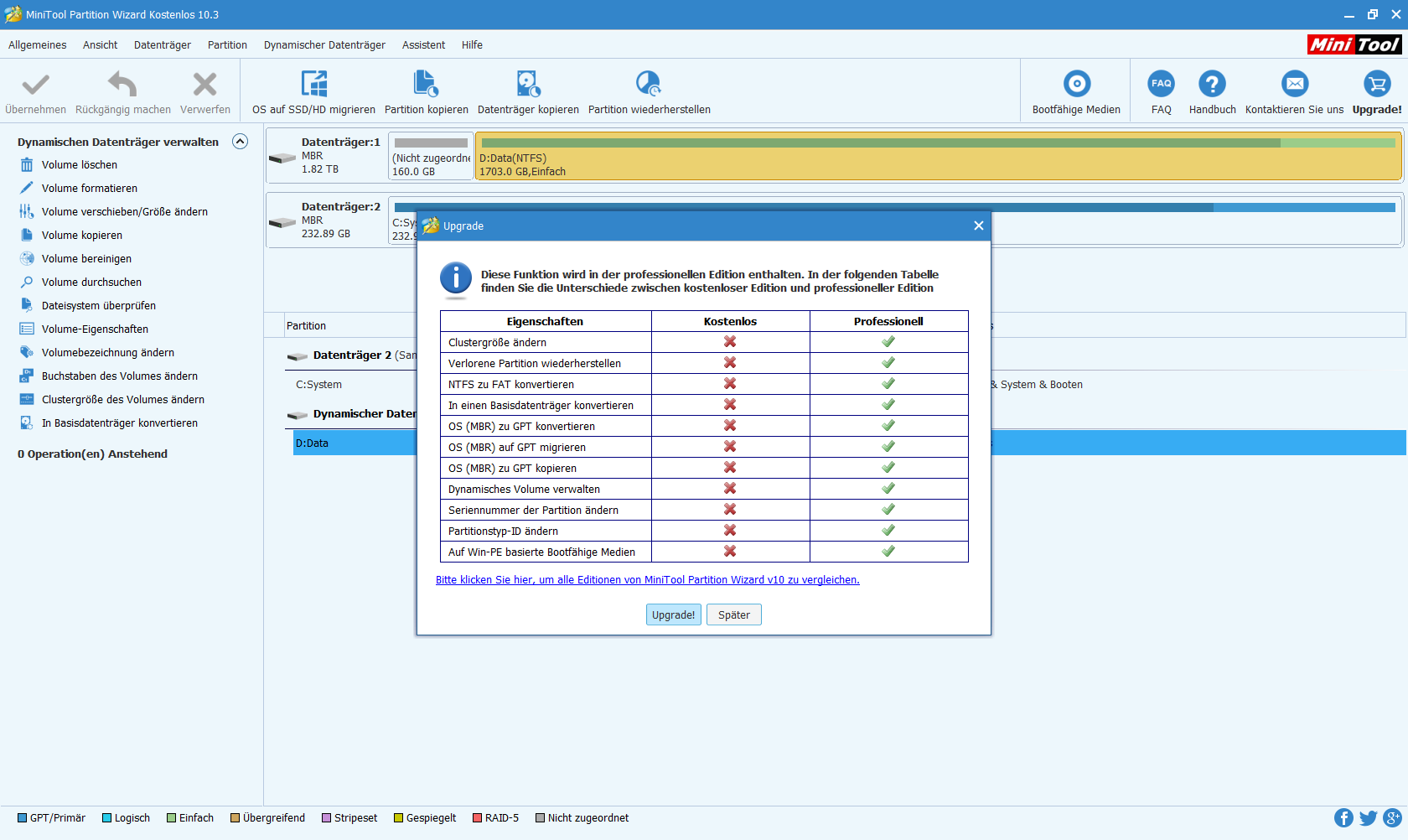

Naja, Free mehr oder weniger. Die Installation mag kostenlos sein, aber die Features kosten was ^^
Kennt denn jemand ein gutes und kostenloses Programm hierfür?
EDIT: Habe bereits selbst 4 Stück getestet, welche "kostenlos" sind und beim starten dann eine kostenpflichtige Lizenz wollen....

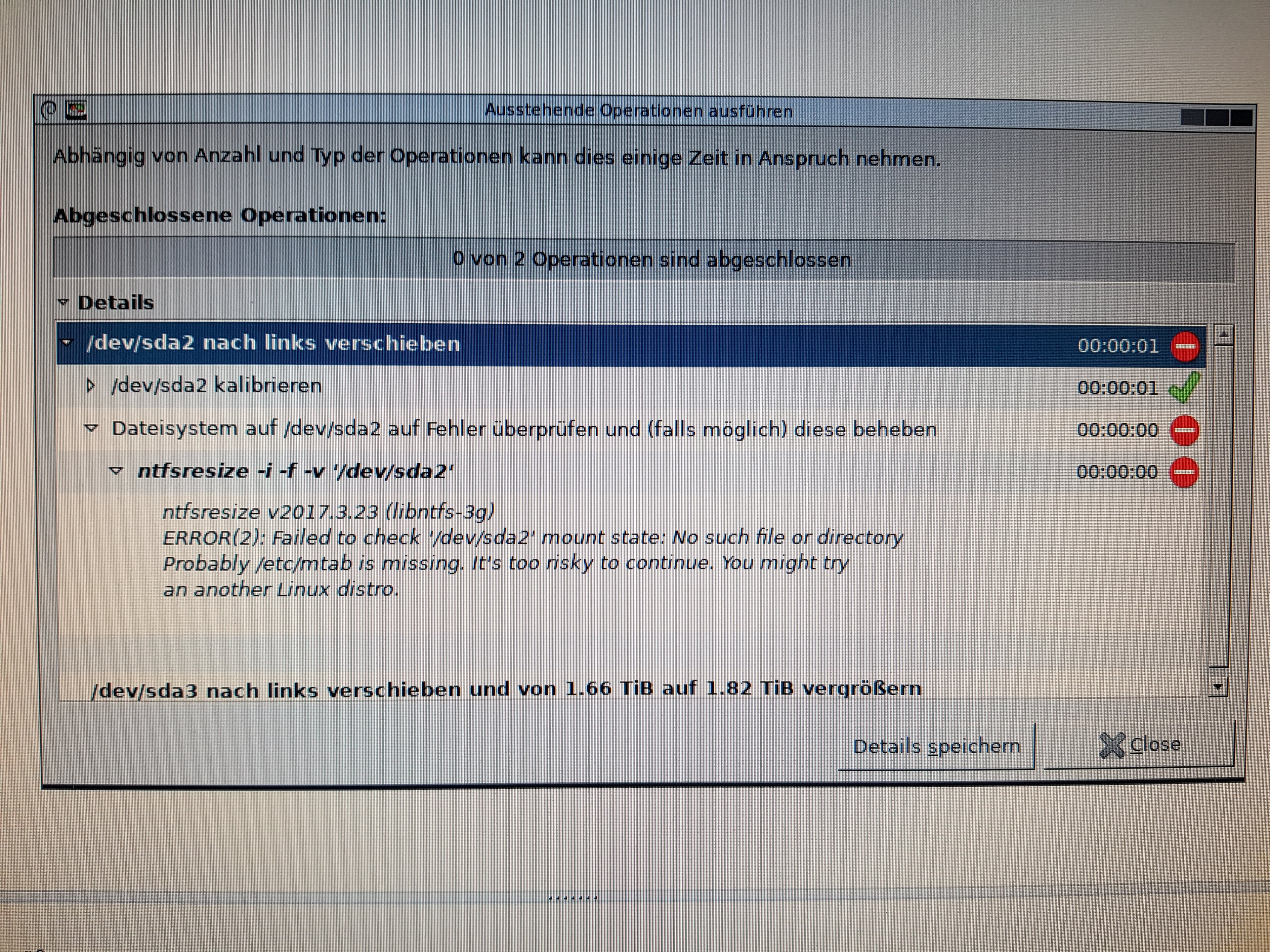

Mit gparted hat es leider auch nicht funktioniert.

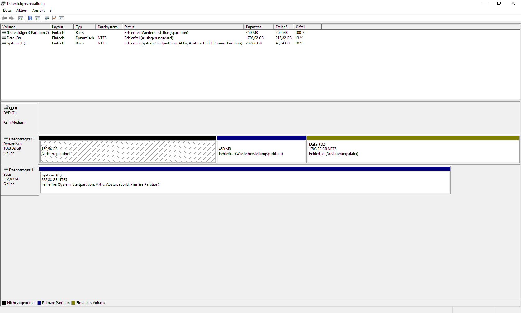

Welche? Na der Te verfolgt die "fachlich" fundierten Tips und landet irgendwann seine Daten von LW D im elektronischen Nirwana.
1. Dynamischen Datenträger - jetzt LW D - in Basisdatenträger konvertieren.
Gibt mehrere Lösungen - z.B. https://docs.microsoft.com/de-de/wi...nt/change-a-dynamic-disk-back-to-a-basic-disk
Weitere per Suchanfrage "dynamisches laufwerk in basis umwandeln windows 10"
Allen gemeinsam ist Daten vorher sichern, auch wenn "ohne Datenverlust" geschrieben steht.
(nennt sich 3. PC-Gesetz - Ist man auf was vorbereitet, dann trifft einen was anderes)
2. Wiederherstellungspartition nach links verschieben - eh fraglich ob im Ernstfall jetzt o. später per W10-USB-Stick darauf zugegriffen werden kann.
Unbedingt vorm Ernstfall testen!!
Wenn es nicht klappt, Suchanfrage " wiederherstellungspartition windows 10 wiederherstellen".
3. Der unzugeordnete Bereich befindet sich nun in der Mitte.
Nun diesen Bereich mit LW D zusammenführen und das wars.
Falls einer das nicht versteht - es können immer nur nebeneinander liegende Partitionen verbunden werden.
So kurzes Update.
Den Datenträger in eine Basisfestplatte zu konvertieren funktioniert schon mal nicht, da dies nicht in der kostenloses bzw. Testversion enthalten ist. Gut, gehe davon aus, dass das jetzt auch nicht so schlimm ist, wenn sie dynamisch bleibt.
Zudem kann ich die Wiederherstellungspartition nicht nach links verschieben. Die einzige Option, die mir angeboten wird, ist den Laufwerknamen zu ändern.

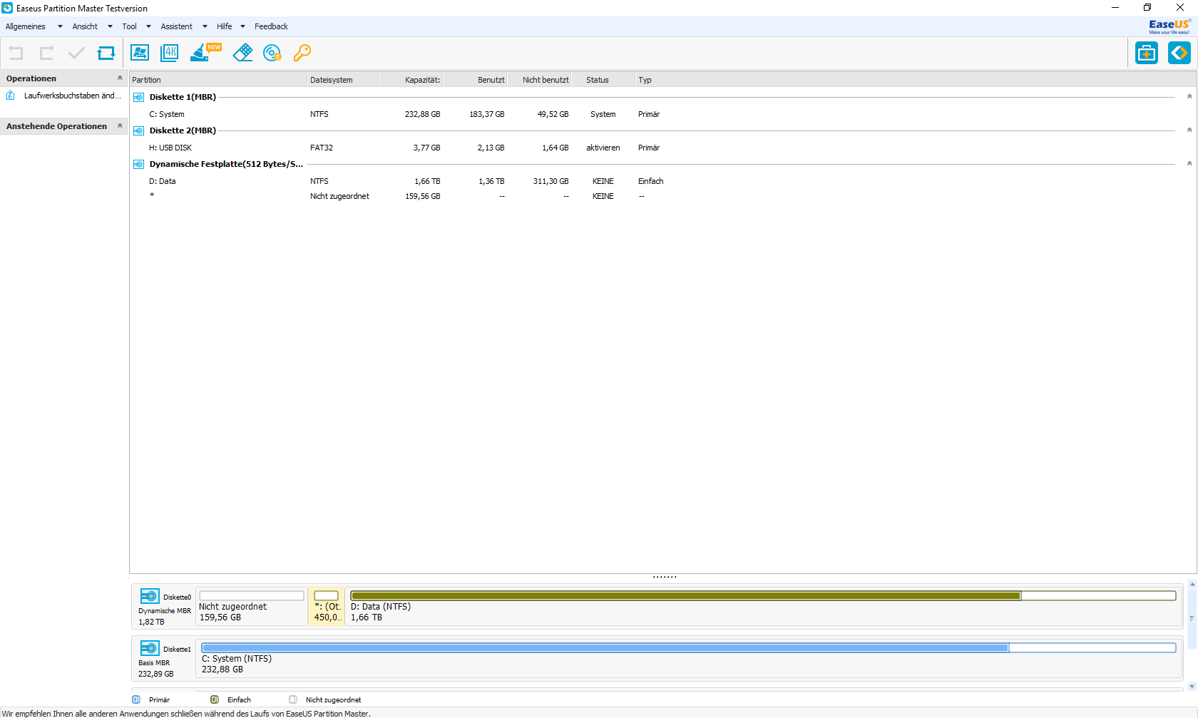

Liest du auch, was z.B. im Versionsvergleich deiner Software so geschrieben steht?
Sorry, aber Änderungen von Partitionen sind Eingriffe am offenen Herzen = ohne vorherige Infos zum Prog + vorm Klicken evt. Handbuch lesen endet evt. in einem neuen Thread als Anfrage zur Datenrettung!!!

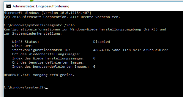

octo124 schrieb:
Kläre z.B. erstmal das Thema Wiederherstellungspartition:
cmd starten
reagentc /info
Kannst du damit etwas anfangen?
Jo, diese Recoverpartition stammt aus einer Win-Installation unter MBR.
Teste mal - Anzeige versteckte Systemordner aktivieren, ob u.a. ein Ordner Boot auf LW C ist oder auf die harte Methode - Datenträger 0 abklemmen, Win versuchen zu booten ( evt. Bootreihenfolge anpassen).
@octo124
Ich hatte doch schon in #14 darauf hingewiesen, dass der Bootmanager seines Systems eindeutig mit in Laufwerk C: liegt. Das geht schon eindeutig aus dem ersten Screenshot des Eingangsposts hervor. Wenn WinRE zudem deaktiviert ist, dann ist die Wiederherstellungspartition auf Datenträger 0 überflüssig und kann weg. Dann ist auch der Weg frei, D: nach vorne zu verschieben und zu erweitern.
Ist /dev/sda2 die D Partition? Dann kann es nicht gehen, Du musst erst die kleine 450MB Partition nach link verschieben, dann kannst Du die andere ebenfalls nach Links schieben.
