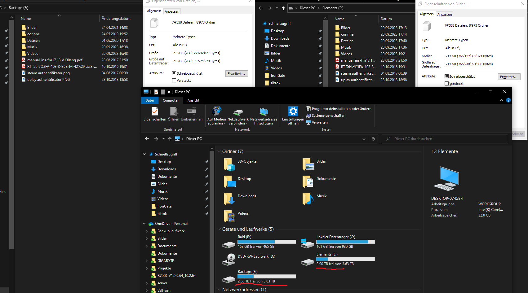

Ich hatte bisher das "Backup Konzept" , dass ich alle meine Daten auf meinem Hauptpc und einer externen Festplatte(F:/) hatte. Nun geht mir der Speicher auf dem Haupt PC aus, weshalb ich eine zweite externe Festplatte(E:/) gekauft habe und alle daten von F zu E kopiert habe.
Nun das ging auch alles schön und gut nur verwirrt mich etwas die Anzeige unter Windows, dass die Festplatte F:/ weniger Speicher frei haben soll als die E:/ Festplatte, obwohl die Daten darauf identisch sein sollten. Auch versteckte dateien habe ich einblenden lassen ohne Erfolg. Zuerst dachte ich an tote Sektoren aber dann müsste ja die maximal Kapazität sinken und crystal disk info dürfte nicht denn Smart wert Gut anzeigen.

E ist die neue und von der Grösse identisch wie die alte F. F die alte zeigt weniger freien Speicher an als E obwohl beide gleich gross sind und mit denn gleichen Daten belegt sein sollten, da ich versteckte Dateien anzeigen aktiviert hatte und so alles von F nach E kopierte.
Die "Backups" wurden primitiv mit der normalen windows kopier Funktion gemacht, da ich normalen Zugriff ohne spezifisches tool darauf haben möchte. Also Komprimiert sollte nichts geworden sein beim kopieren.

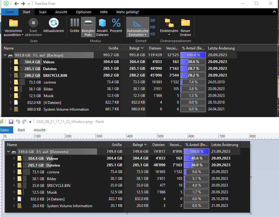

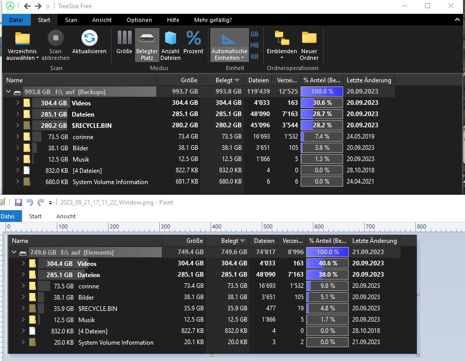

Nun ich glaube ich kenne nun denn Hintergrund nur wie behebe ich das? Die Festplatten behalten gelöschte Dateien. Der normale Windows Papierkorb wird mir als leer angezeigt. Aber immerhin sind so wie es aussieht alle daten sauber drauf
EDIT: Logisch mit demm Tree size tool kann ich denn Recycle bin auch gleich löschen.

SO HEURIKA. Das Problem ist behoben. Anscheinen wurden wirklich Daten gelöscht, unsichtbar gemacht auch mit eingestellten versteckten Dateien aber nicht im Papierkorb angezeit. nun sieht das ganze schön aus und alle Werte stimmen 1 zu 1 auch in Windows.
