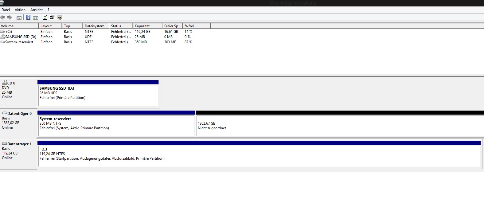

so im anhang ist jetzt mal ein bild, die festplatte mit den 2000GB scheint da zu sein, nur scheint sie nicht zugeordnet zu sein, und ich weiß nicht was das bedeutet :evillol:

Eieiei ... ;)
hast du dein Windows gerade eben erst frisch installiert?
Wenn ja, dann bitte noch einmal neu installieren. Dazu die HDD VOR der Installation entweder vom Strom- bzw. Datenkabel trennen, die Installation vornehmen, wenn Installation auf der SSD beendet die HDD wieder anschließen. Anschließend in der Datenträgerverwaltung mittels eines Rechtsklick auf diese 2TB HDD machen, alles löschen, partitionieren, formatieren, LW-Buchstaben vergeben.

ja ist ganz frisch installiert.
also war jetzt mein fehler das ich die HDD während der installation schon angeschlossen hatte ?
Ob das ein Fehler war, dass du die HDD bereits zur Installation angeschlossen hattest? Jein ...
Hier wird sehr oft empfohlen, dass wenn SSD u. HDD verwendet werden, dass die HDD für/ während der Windows-Installation auf der SSD abgeklemmt sein soll, damit eben alle Daten auf der SSD landen - auch der Bootmanager, etc. - der jetzt lt. deinem Screenshot auf der HDD gelandet ist.
Man kann das zwar sehr oft umgehen, indem man die SSD am 1. SATA-Port anschließt und die HDD und andere LW an den nachfolgenden (siehe Manual vom Motherboard). Ebenso kommt es auch darauf an, wie die Einstellungen im BIOS/ UEFI bzgl. der Boot-LW sind.
so alles neu installiert und jetzt funktioniert es! danke für deine hilfe :)!
