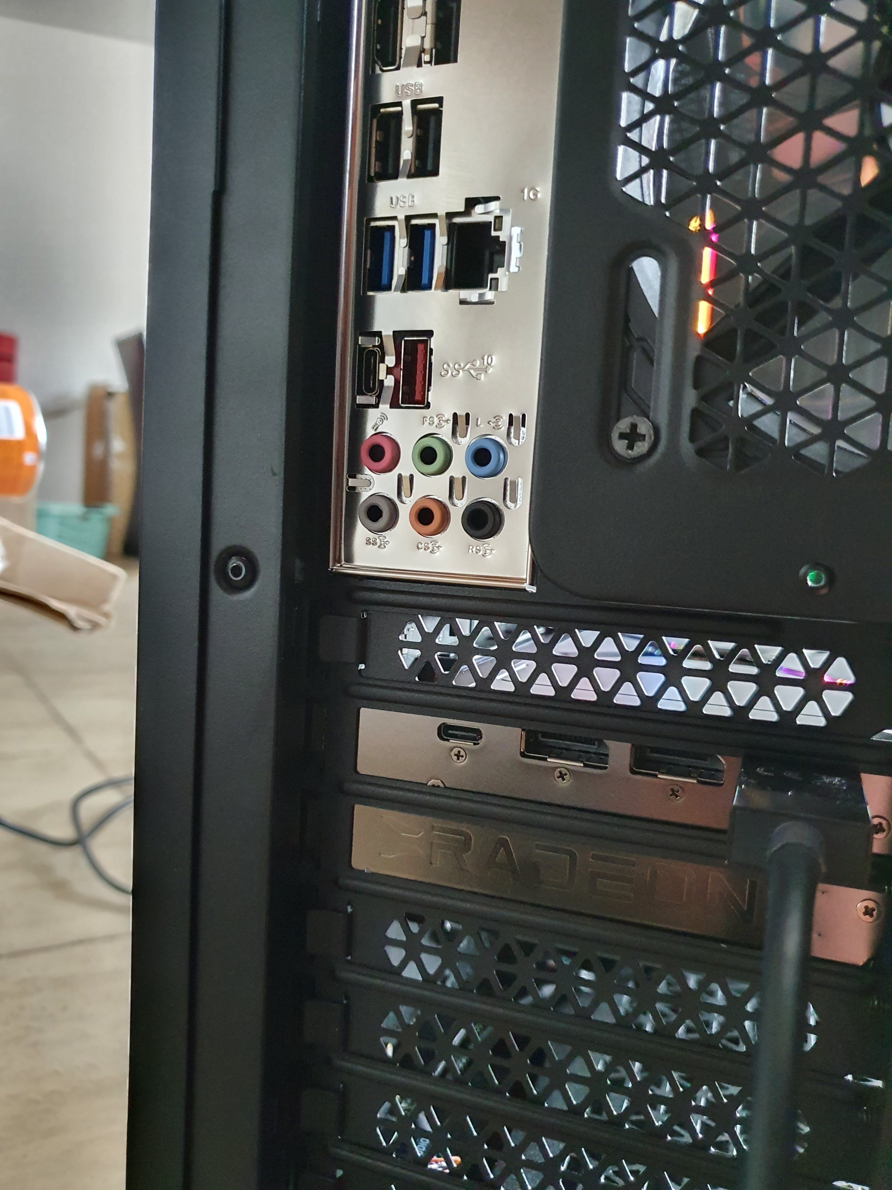

Monitor an der Grafikkarte und nicht am motherboard dran ?

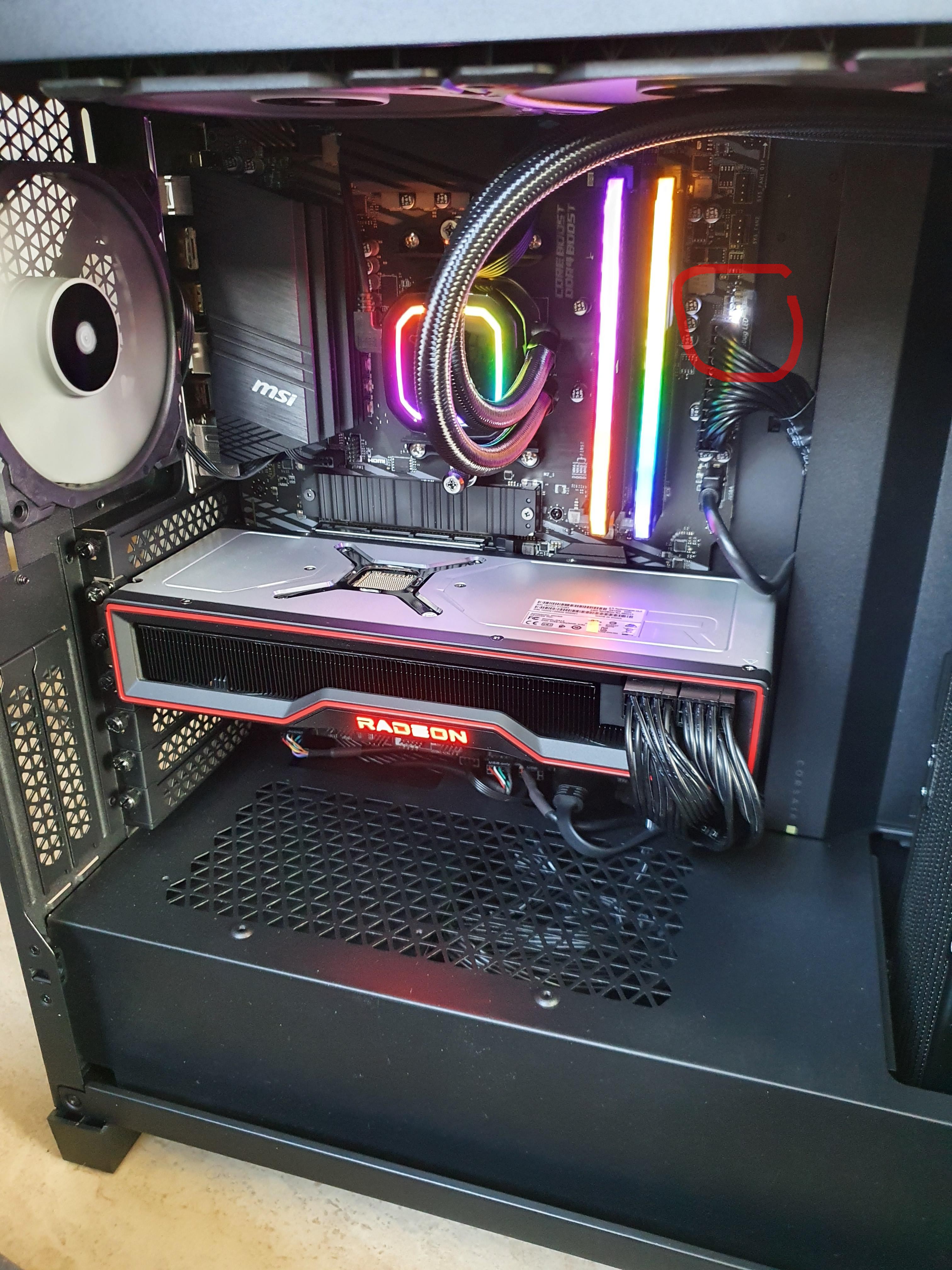

Alle Stromstecker noch rightig drin?
Die 2 an der Grafikkarte, der breite an den Diagnose-LED soewie der eine über der CPU sowie die stecker am Netzteil

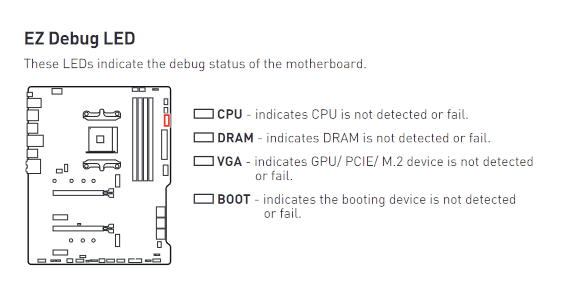

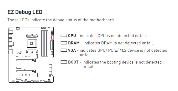

Nur Boot leuchtet, sonst nichts? Quelle beim Monitor umgestellt (vielleicht erkennt er es nicht automatisch)?
Das Kabel habe ich in der Grafikkarte angeschlossen (siehe Bild 1). Ich habe es mit HDMI und DisplayPort probiert. Die Kabel und die Monitore funktionieren bei meinem alten Pc.
Der Monitore war immer auf den entsprechenden Anschluss umgestellt.
Erst leuchtet CPU (kurz), VGA (kurz) und dann Boot (durchgängig).
Einen Bios Reset habe ich noch nicht durchgeführt und weiß auch ehrlichgesagt nicht wie das funktioniert.
Den Pc habe ich auch bereits mit nur einem Ram gestartet. (jeweils mit beiden RAM Modulen in Slot 2 probiert)

(HDMI und DP-Kabel waren immer in der Grafikkarte eingesteckt bzw. auch mal probeweise im Mainboard)
Das kannst du dir immer sparen, deine CPU hat nunmal keine Grafikausgabe.

Schau mal, ob die Grafikkarte wirklich richtig sitzt und drücke sie zur Not ein wenig nach - die muss schon gut im Slot einrasten.
