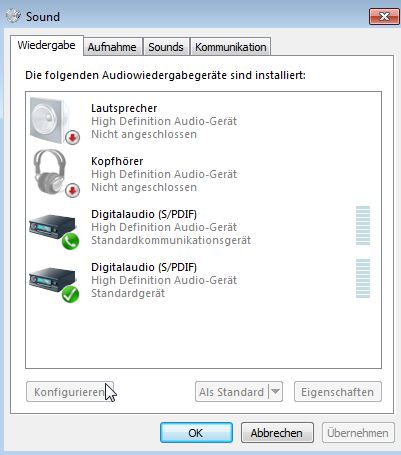

Mein Problem ist jetzt, das ich über HDMI keinen Ton bekomme.
Obwohl mein Monitor und wahlweise meinen Fernseher via AV Receiver per HDMI angeschlossen sind, sagt mir die Systemsteuereung es sei kein HDMI Gerät verbunden.

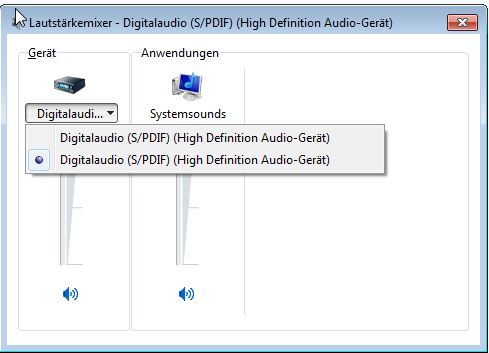

Im Mixer kann ich ebenfalls kein anderes Ausgabegerät wählen.

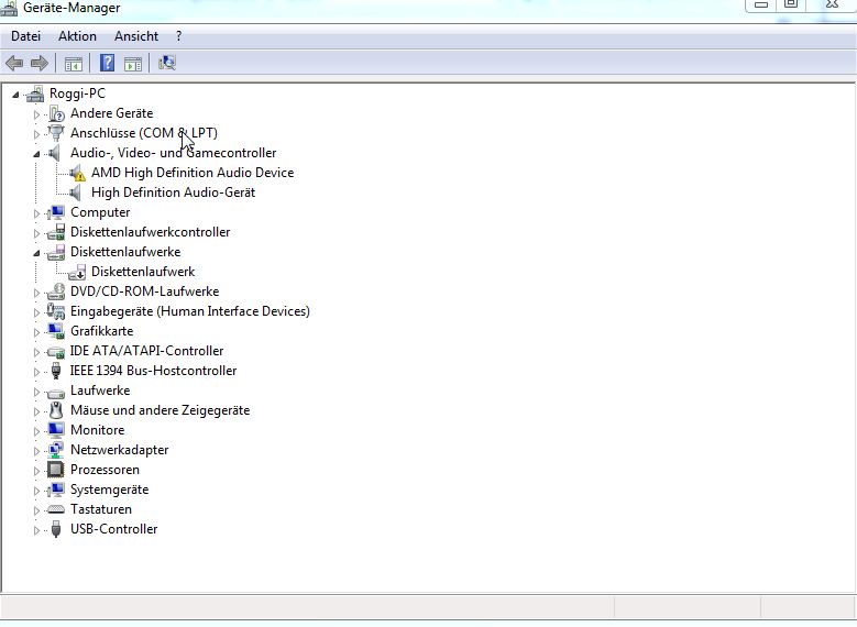

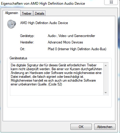

Im Gerätemanager ist mir jetzt noch folgendes aufgefallen:

Dann gehe in den Gerätemanager und installiere den Soundtreiber manuell aus dem entpackten Ordner der Graka. Bei meiner Karte im Ordner:
\Packages\Drivers\WDM\HDMI
Bei Dir fehlen aber noch mehr Geräte im Manager, unter andere Geräte? stehen bestimmt auch noch welche?
Welchen Grafiktreiber hast du genommen? Der muss für Windows 7 passen! Weil es steht ja dort, dass angeblich die Signatur nicht passt. Oder du deaktivierst die Treibersignatur, weiß ausm Kopf aber nicht wie.

Er hat wohl den neuesten benutzt der die Probleme mit W7 hat. Würde mal versuchen einen älteren zu nutzen.
100 Punkte!
Danke!
Hatte wohl als ich den Treiber Ursprünglich heruntergeladen hatte die Win10 Version genommen.
Jetzt nochmal genauer drauf geachtet und ZackBum! Funktioniert!
