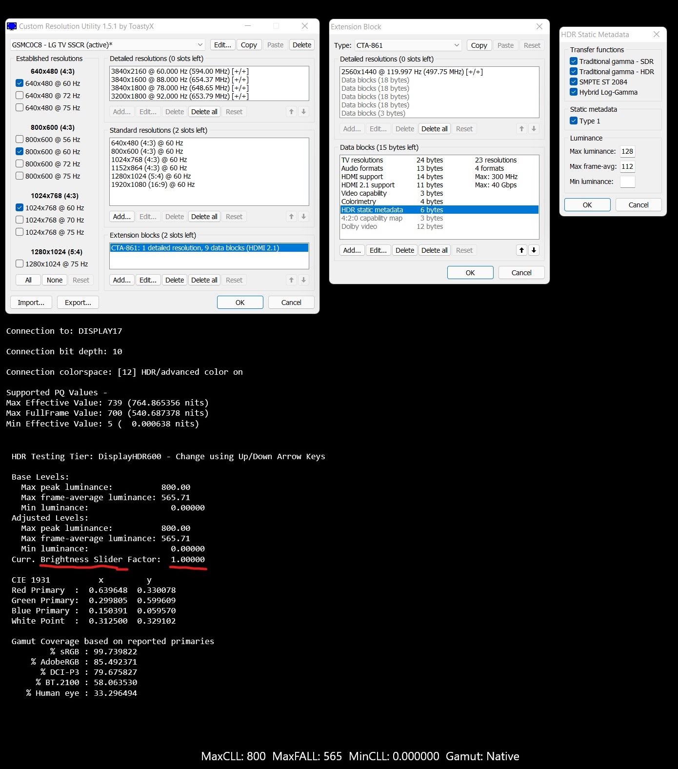

Habt ihr denn auch alle Werte eingegeben ?
ja, alle, nur zwei oder nur einer. Immer das selbe Spiel.

hinzukommt das der Min luminancewert keine absulute Nitzahl ist
gebe ich da 50 ein..was irgentwo 150 nits sein sollte..
hab ich im Vesatool nur eine Min Luminance von 0.231
das kann so also gar nicht stimmen.. bzw das ist ein verkehrter wert
Mit "Min Luminance" hab ich mich bisher noch garnicht befasst weil OLED .
Dumme Frage .... Aber was is den mit der ersten Seite ?
Dort gibt es ja auch einen Min Wert .. wo kommt der her ?
Eingegeben hab ich ja : Max 128 , AVG 48 , Min Nix .. dennoch is bei Seite 1 bei Min ein Wert "5".
Auch is dort der Max ja nich 800 sondern 739.
Vielleicht is ja Seite 1 wichtiger als Seite 2.

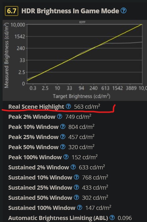

Also Max Frame AVG dürfte schon das 100 % Weissbild sein. ... wobei das ja nich die Durchschnittshelligkeit is
Beim OLED könnte das der Real Scene Wert sein ... also so 570 Nits.
Es is ja der Durchschnitts Maximalhelligkeits Wert aller Bilder und nich nur von 100% Weiss wie das AVS es sagte .. und da würden nun die 563 Nits beim OLED passen
Weil 140 Nits hört sich für mich nich nach der Höchsten Durchschnittlichen Bildhelligkeit an sondern eben nach der Tiefesten weil eben 100 % Weissbild. Da passt für mich dann der "Real Scene Highlight" Wert besser ins Bild.

Ich denke das ist der Wert der bei 50 % Weißem Bild an Helligkeit geht
Ist ne gute frage.. genauso wie auf Seite 2 steht
Current brightness Slider-Factor..
Was ist das und wie ändere ich das?
Steht da einfach nur 1 weil's n Desktop Bildschirm ist? Bei Notebooks gibt's ja unter Windows irgentwo n Helligkeitsslider der nur Auswirkungen auf den integrierten Monitor hat

Das Problem is das der Max AVG Wert in CRU 2 Werte beeinflusst
1. Max Fullframe Value ( auf Seite 1 )
2. Max Frame average Luminance ( Auf Seite 2 )
So ..
Nr. 1 wird sein 100 % Weissbild ( Weisses Vollbild ) ( "Fullframe" )
Nr. 2 is dann das eben was da im Text steht den ich Zitiert hab ..
Max Helligkeit aller Bilder im Durchschnitt ( Average )

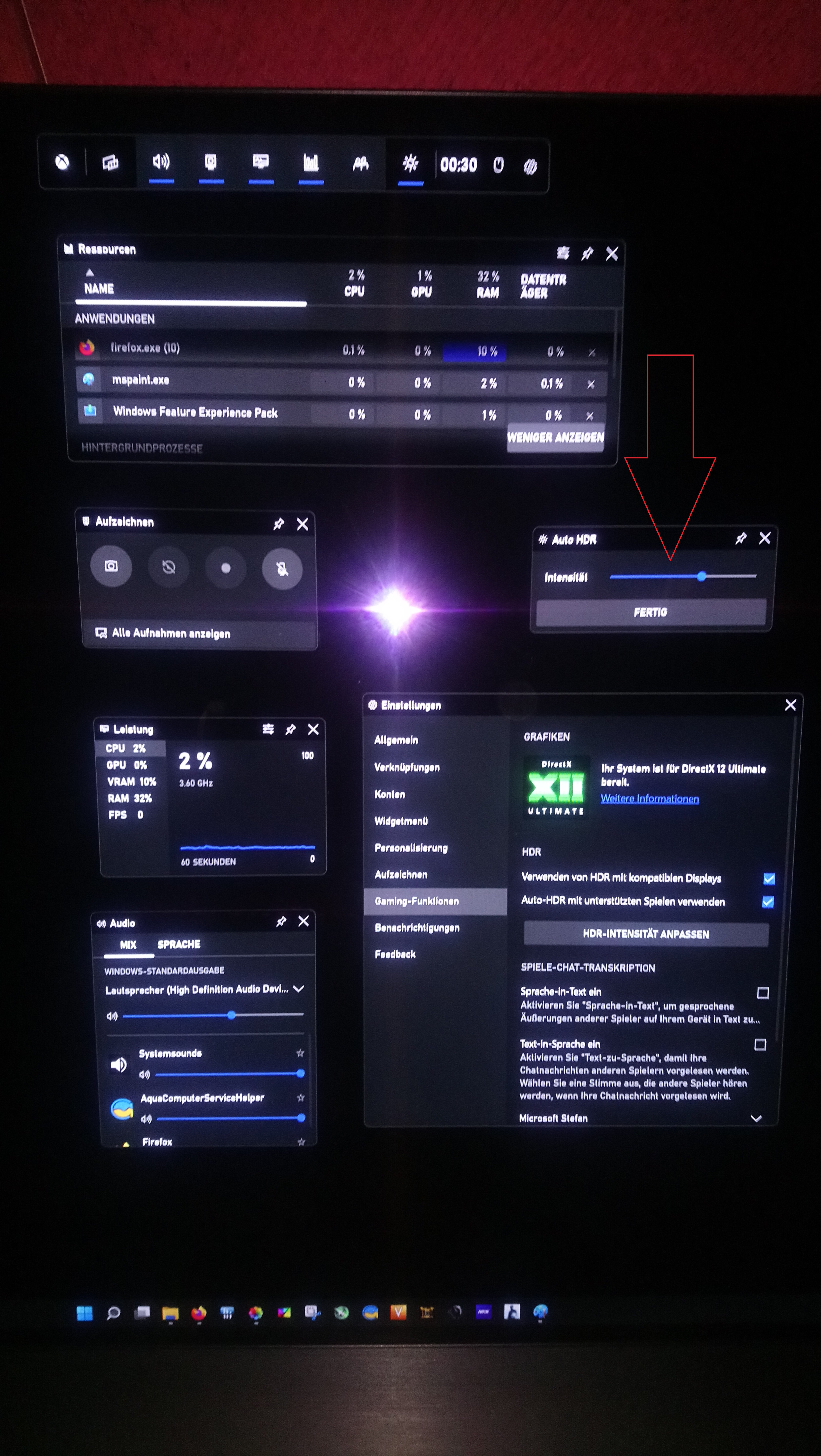

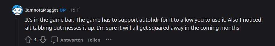

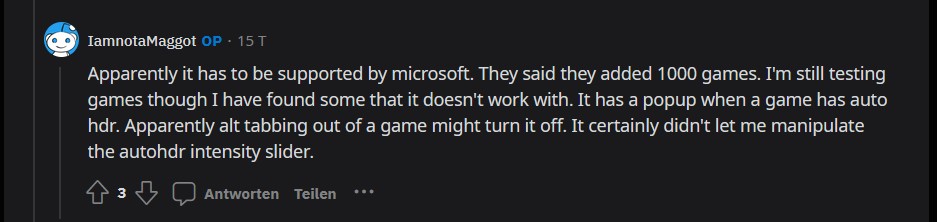

Ja stimmt für Auto HDR is das wichtig .. allerdings kann man ja auch die Auto HDR Helligkeit einstellen
mit dem neuen Windows Overlay ( Win Taste + G ) mit Win 11 .. glaub bei Win 10 geht das nich.
Man bekommt dann ein neues Overlay angezeigt und kann wenn man ein Auto HDR Spiel gestartet hat darüber auch die Auto HDR Helligkeit einstellen

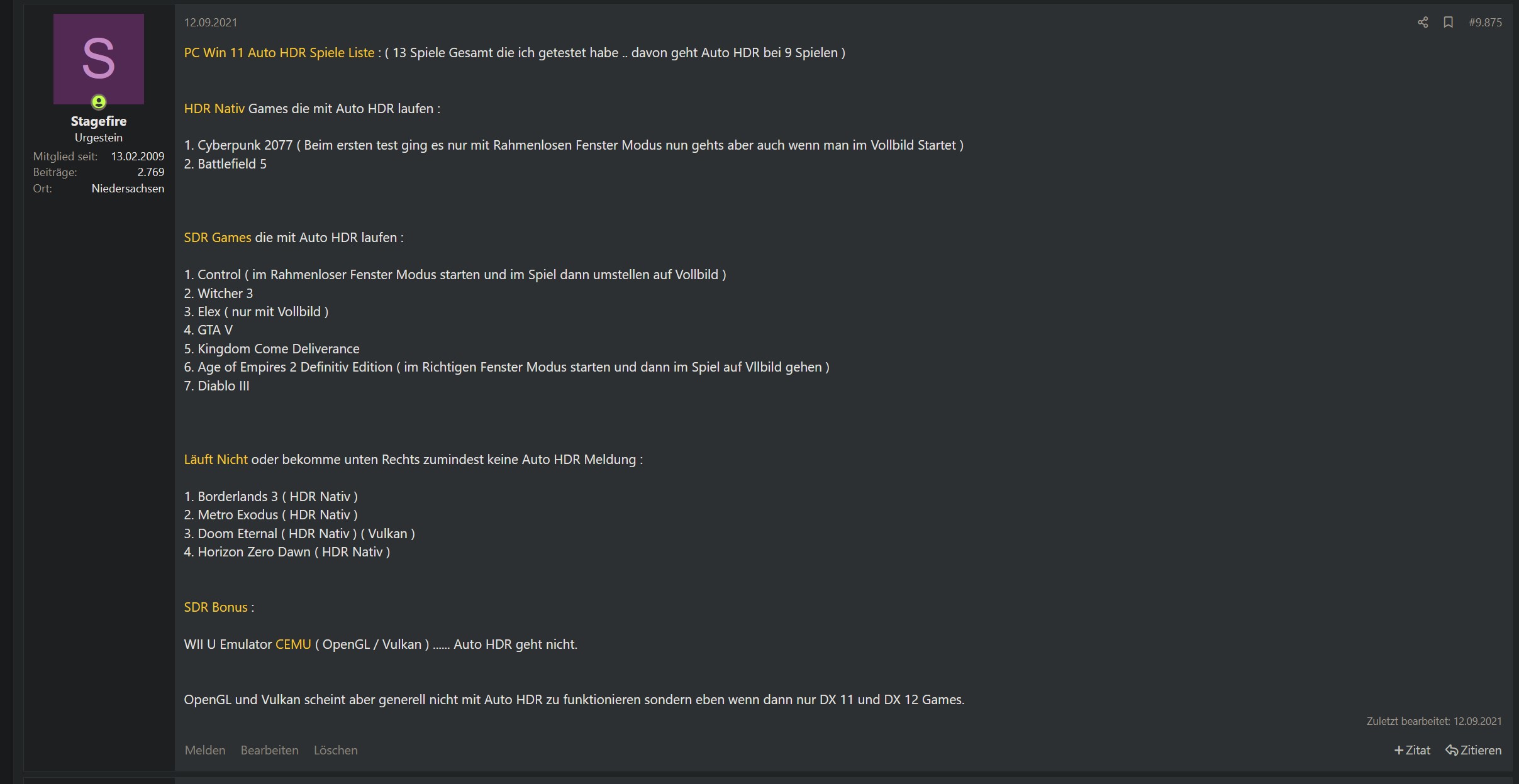

Blackfirehawk schrieb:
Ich sehe das bei BFV im Fenstermodus.. HDR mit AUTO-HDR sieht fantastisch aus. Mindestens genauso gut wie die Spielinterne Umsetzung.. (die nur im Vollbild Modus Funktioniert)
Wenn nicht sogar besser.
Sag das nich am falschen Ort :D.. im HWluxx OLED Thread is einer der hasst Auto HDR wie die Pest
und das es nich Akkurat sei und nie an richtiges HDR rannkommt ... hatte mit dem erst vor kurzem wieder ne Disku darüber.
Aber ja .. ich find auch das Auto HDR bei einigen Games einen echt guten Job macht ....
mir is das auch bei BF5 aufgefallen wo Auto HDR genauso gut aussieht wie das Native HDR.
( Auch das war ein Bestandteil der Disku im HWLuxx die ich grade ansprach )
mit dem neuen Windows Menu ( Win Taste + G ) mit Win 11 .. glaub bei Win 10 geht das nich.
Ach Guck, das war mir jetzt neu das man mit dem Windows Game-mode overlay Auto-HDR beeinflussen kann.
Dieser Game-mode ist einer der ersten Sachen die ich nach ner ein Installation ausschalte
Muss ich ausprobieren..
Also generell empfinde ich Auto-HDR als ein gelungenes Feature. Ich finde es nur schade das einige meiner spiele es nicht haben..
(Assassin's Creed Odyssee, CoD Modern Warfare)

https://www.reddit.com/r/OLED_Gaming/comments/q201b5/new_hdr_key_toggle_in_windows_11_also_auto_hdr/

Ich hab auch vor einiger Zeit ne Testreihe gemacht .. von 14 Games liefen 9 mit Auto HDR
Diablo 2 Ressureted kommt nun aber noch zu der Liste mit HDR Nativ Games die auch mit Auto HDR laufen dazu.
Bei Control sah Auto HDR zb auch richtig Gut aus .. aber bei Age 2 Def. Edition hats mich entäuscht und war zu hell .. damals wusste ich aber vom Auto HDR Slider noch nix .. müsste ich nochmal nachtesten.
Hier gibts auch nochmal ne Auto HDR Game Liste :
https://store.steampowered.com/curator/40872929-autoHDRlist/

Gut hab den gamemode Mal angemacht und mit das Menü angeschaut..
Also man kann die Intensität ändern nicht die Helligkeit.
An der Bildhelligkeit ändert sich per se nix.. aber manche Sachen kommen mir kräftiger und intensiver vor bei 100% Intensität..
Zb leuchtspurgeschosse und brennende Fahrzeue in bf5.. (Map Pazifik Strom wenn das Gewitter da ist.. ich flieg eigentlich nur in BFV^^ steh total auf das dogfighting)
Bei STO die Strahlenwaffen der Raumschiffe
Und in Valhalla kommt der Mond und Fackeln intensiver rüber.
Also mir gefällt max Intensität :)

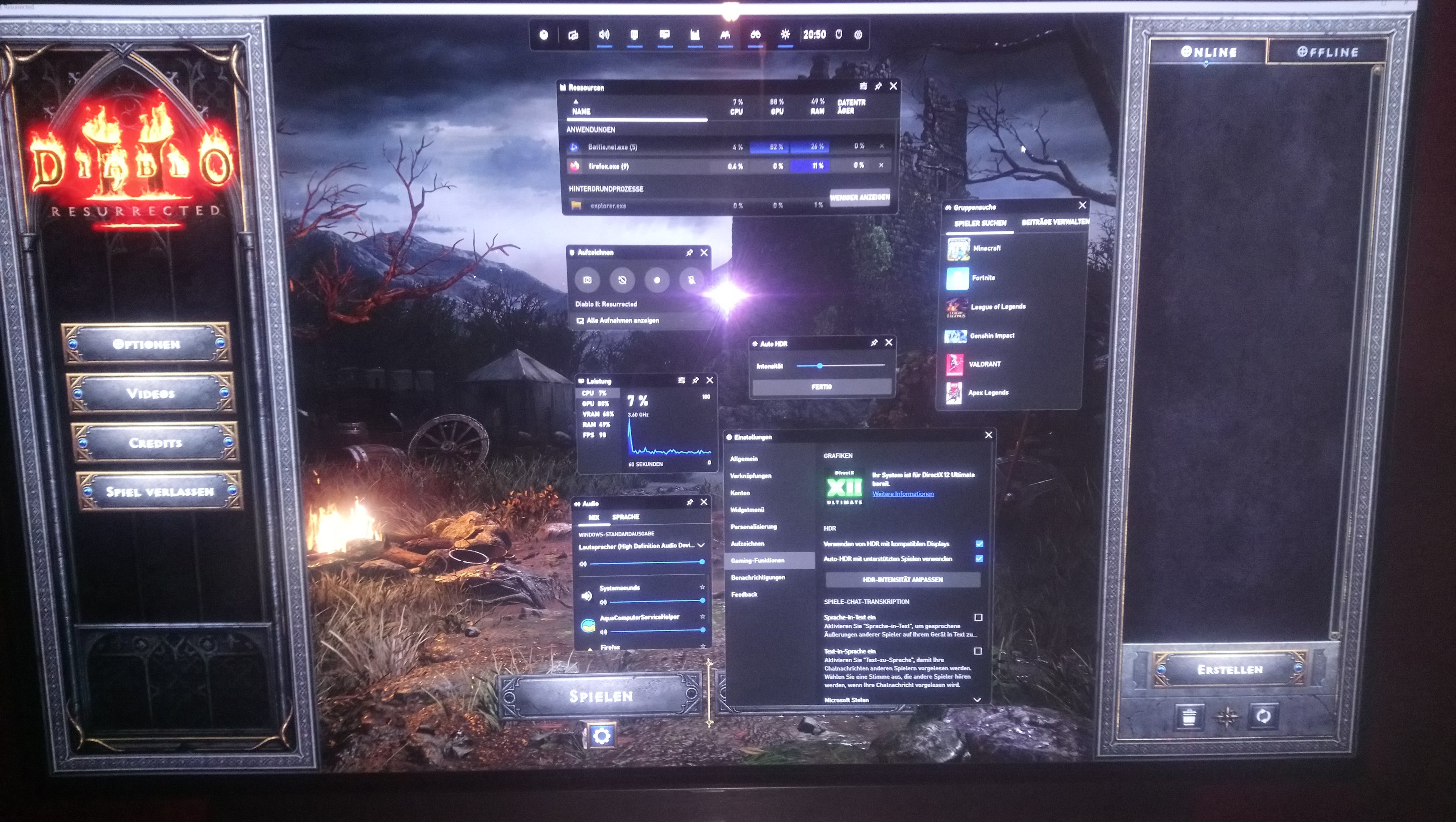

Bei D2 gings glaub ich aber nur im Fenster Modus .. erst wenn ichs im Fenster Modus gestartet hatte
kamm unten Rechts das Auto HDR Pop Up ... ich konnte vorhin zwar im Vollbild Modus den Auto HDR Slider anklicken aber es änderte sich nix im Menu .. hab da aber auch nur ganz kurz getestet.
Bei einigen Games muss man ja auch erstmal im Rahmenlosen Fenster Modus Starten kann dann aber
wieder auf Vollbild stellen wenn man im Spiel ist.

@Stagefire.. also ich hab das grad ausprobiert.. D2R wird mir kein AutoHdr angezeigt..
Und in so manchen Game wo Auto-HDR angeblich an ist (diablo3) ist der Intensitäts Slider ausgegraut

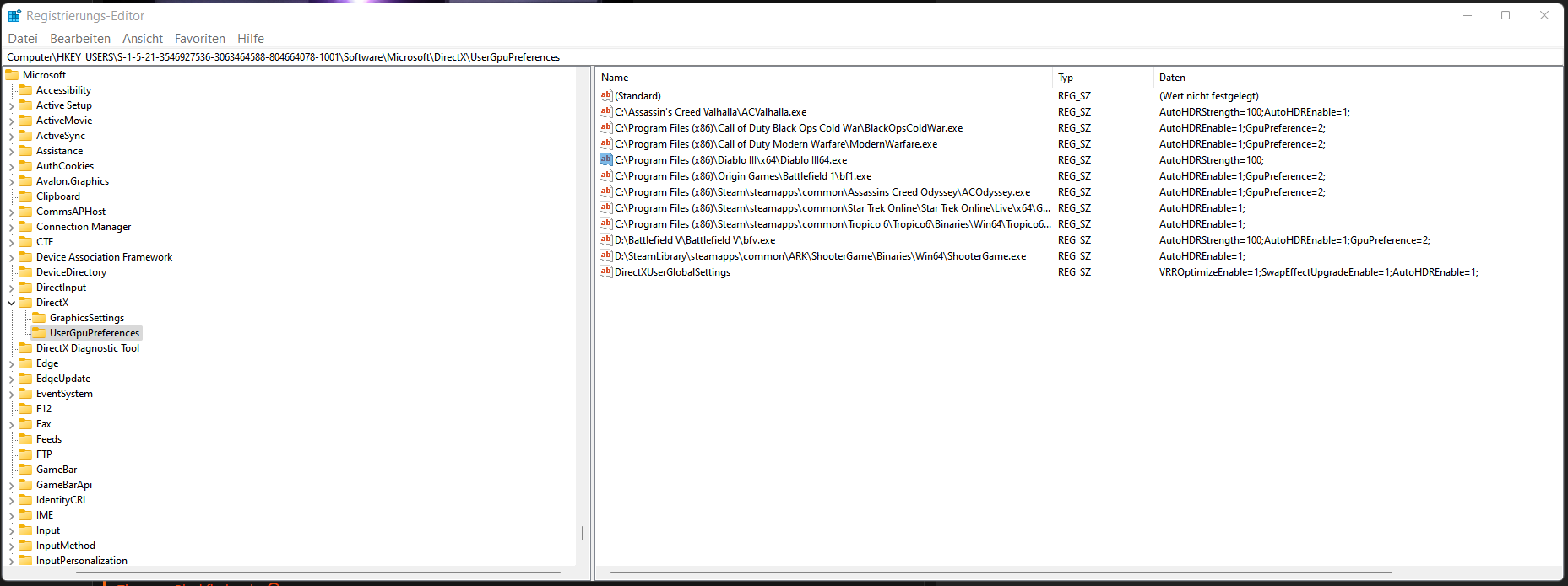

kannst es aber auch über die Registry steuern
hier ist bei diablo 3 autohdr disabled obwohl es mir als enabled angezeigt wird seitens von windows
stell ich in der registry bei d3 auto-hdr auf enabled (einfach die werte von bf5 kopiert)
klappts auch ingame.. ja.. es ist HDR.. aber der Slider macht keinen unterschied
also bei manchen games funktioniert zwar autoHDR.. aber der Slider hat keine wirkung
(nicht wundern hab da n paar spiele hinzugefügt um zu schauen ob ich Autohdr forcieren kann.. was leider nicht funktioniert)

Wie gesagt .. starte D2 mal im Fenster Modus
Manche Games muss man im Fenster Modus bzw Rahmenlosen Fenster Modus Starten damit
die Auto HDR Meldung unten Rechts kommt.
Grad nochmal D2 mit Auto HDR probiert .. nun kommt die Auto HDR Meldung unten Rechts auch nich mehr bei D2 ( gestern kamm sie noch ) aber ich kann dennoch den AutoHDR Slider aktivieren aber da tut sich nix wenn ich den verschiebe
Bei Age of Empires 2 Def. Edition wird das Komplette Bild heller oder Dunkler wenn man den Auto HDR Slider bewegt... ob nun schon im Hauptmenu oder im Spiel direkt.
Und man kann es nun auch direkt im Vollbild Modus Starten .. damals musste man noch im richtigen Fenster Modus Starten und dann im Spiel auf Vollbild schalten .. nun gehts komplett im Vollbild gleich vom Start an.

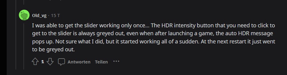

Es soll aber wohl auch Games geben wo man keine Auto HDR Meldung unten Rechts bekommt
und auch Games wo die Meldung erscheint aber man den Slider nich Aktivieren kann.
das wurde auch in dem Reddit Thread den ich verlinkte hatte schon vor ein paar Wochen geschrieben

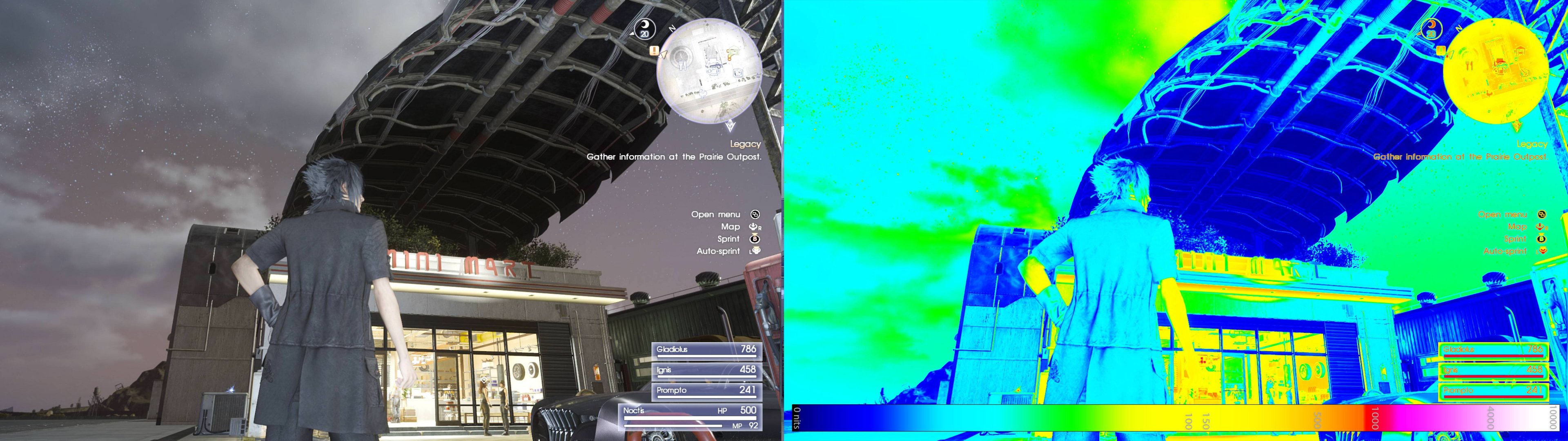

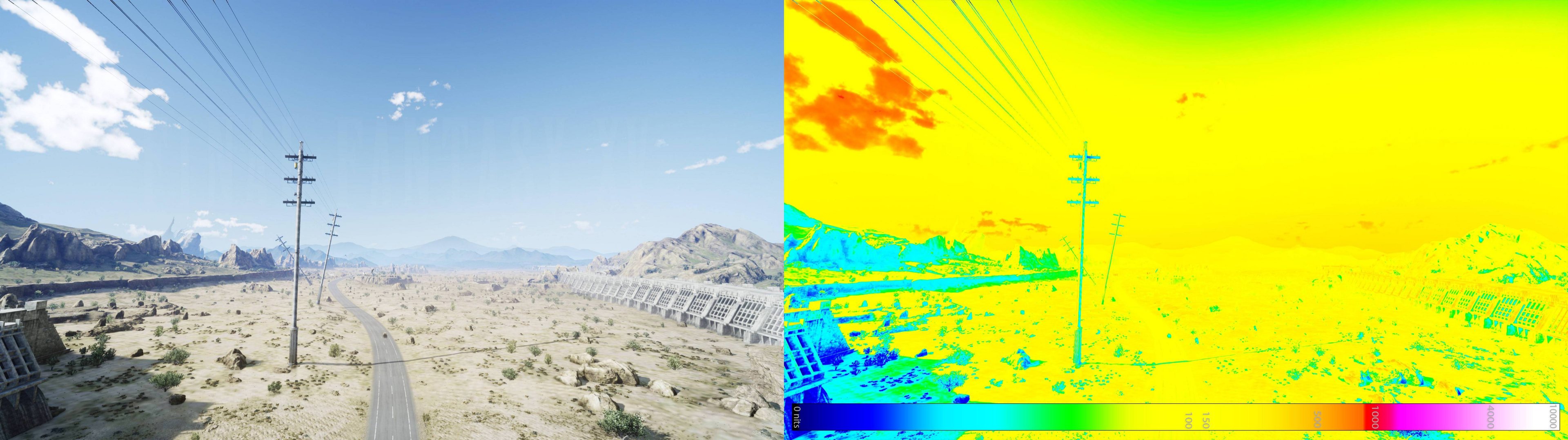

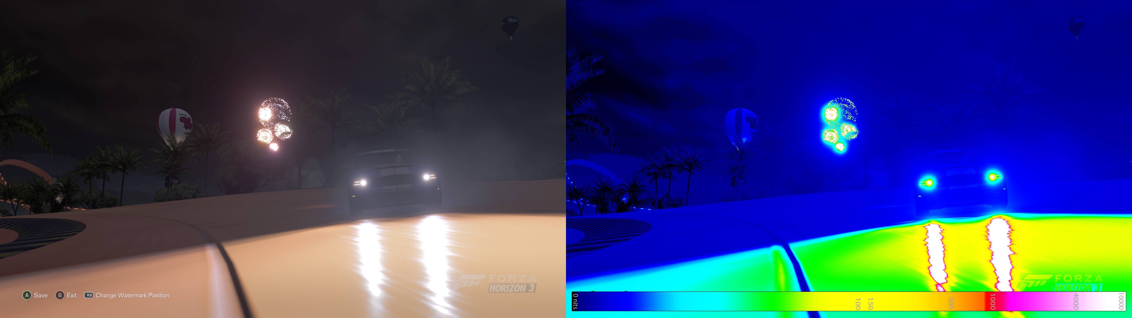

Nuja .. im HDR Bereich sind eigentlich meist nur die Highlights wie eben Fackeln und sowas .. das Restliche Bild is meist weiterhin im SDR Bereich .. dafür is ja das Tone Mapping zuständig was dann die Verfügbaren Nits deines Monitors auf die einzelnen Helligkeitsbereiche zuweist.
Gibt doch diese Lustigen Bilder wo man den Helligkeits Bereich eines Bildes sieht .. blau is SDR und wenn es so in den Orangenen Bereich reingeht fängt der HDR Bereich an
Somit is deine Aussage völlig richtig das wir SDR sehen mit HDR Highlights die eben manchmal mehr und manchmal weniger Bildfläche einnehmen aber das is eben auch bei Nativen HDR so.
