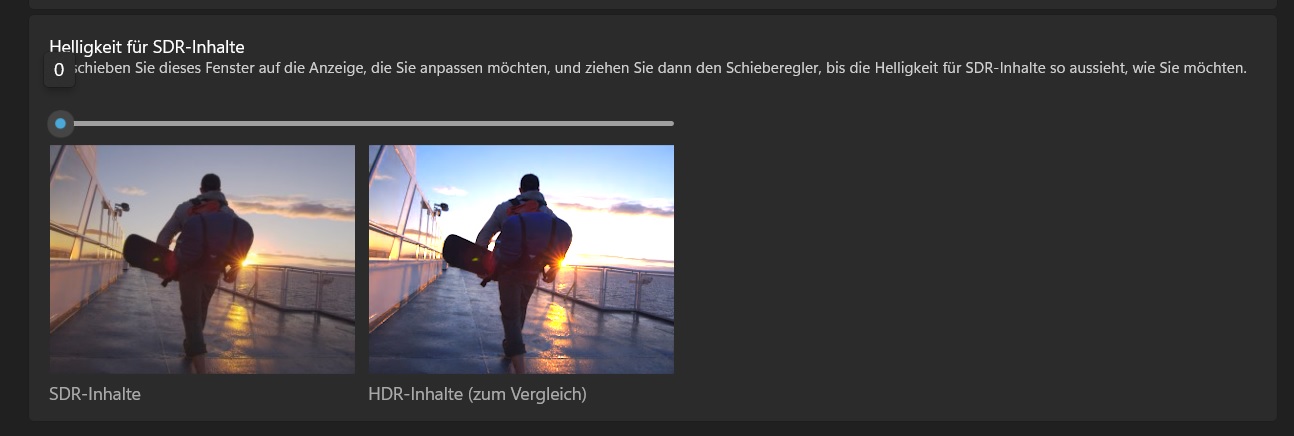

Was die SDR-Helligkeit angeht, bin ich nun auch der Ansicht, dass man die etwas reduzieren kann. Ich finde zumindest, dass Auto-HDR besser aussieht mit einem niedrigeren Wert. Wenn ich den Wert auf 40 lasse, also die gleiche HDR-SDR-Helligkeit habe wie im SDR-Modus mit OLED-Helligkeit 100, dann sehen die Spiele (ähnlich wie beim dynamischen Tone-Mapping) im Mittelbereich einfach zu hell aus und das Bild wirkt ausgewaschener. Die HDR-Highlights kommen deutlich besser rüber mit niedrigerer SDR-Helligkeit. Ich hab den Wert jetzt auf 20 gestellt. Zu weit möchte ich auch nicht runter gehen, weil es dann zu dunkel wird, vor allem bei SDR-Videos. Da ist von Weiß ja sonst nicht mehr wirklich die Rede, sondern eher von einem Grau.

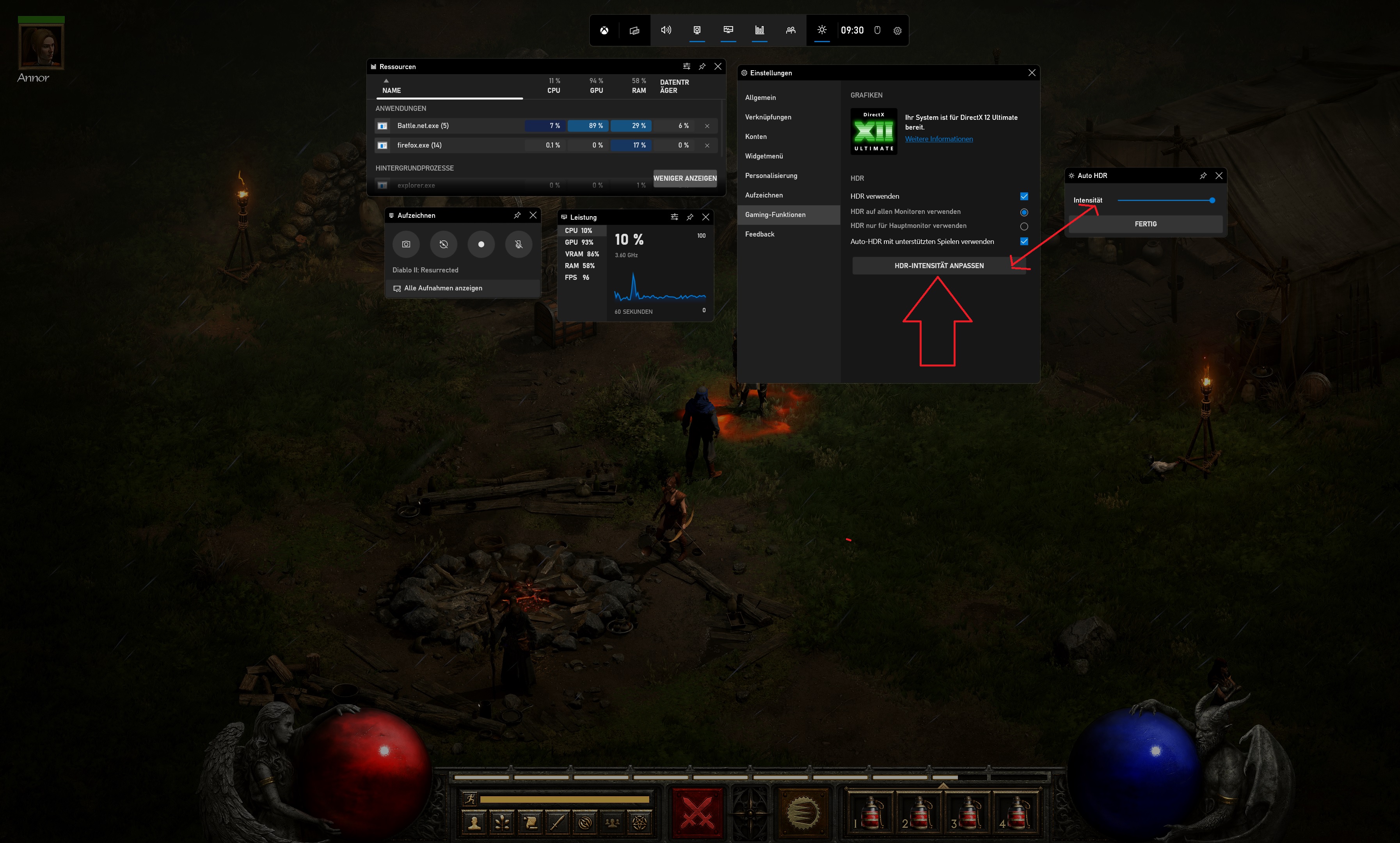

Was Auto HDR angeht hab ich bisher damals nur meine Auto HDR Testreihe mit 13 Games gemacht
und mich ansonsten nich mehr groß damit befasst ausser eben das ich noch 2 Videos gemacht hab
wo man den Einfluss des Auto HDR Helligkeits Sliders sieht... den solltest du bei deinen Auto HDR Tests nich vergessen !!
Ansonsten hatte ich mit Auto HDR nix mehr am Hut bisher weil ich aber auch grad nur sehr wenig Spiele
und wenn sind es HDR Nativ Games.
Aber is gut wenn du das weiter Testest :daumen:

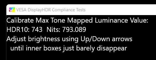

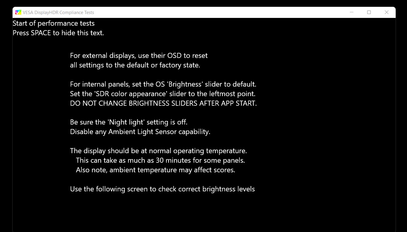

Das ist ja eben der Grund für die Kalibrierung mittels Test-Programm wie "DisplayHDR Test". Das ist ja nichts anderes als die Logo-Kalibrierung in Spielen. Damit kann man einmalig zum Gerät mit den aktuellen Einstellungen (möglichst im HGiG-Modus, damit das Tone-Mapping nicht dazwischenfunkt) die Nit-Obergrenzen für den 10-%- und 100-%-Weiß-Test ermitteln, also ab wann es ins Clipping geht. Und das sind eben bei mir diese 750 Nits in beiden Tests (trotz unterschiedlicher Helligkeit). Sofern also Auto-HDR diesen Wert, den wir mittels CRU manipulieren, verwendet, wäre Auto-HDR auch kalibriert. Dasselbe träfe auf alle Programme zu, die eben diesen Wert als Kalibrierung nutzen, welche das auch immer sein mögen. Aber es schadet sicher nicht, wenn der Wert korrekt eingestellt wurde.
Also die Aussage ist: Mein TV kann bei den von mir vorgenommenen Einstellungen bis 750 Nits (als Eingangssignal) so darstellen, dass es nicht zu Clipping kommt (bei HGiG, also ohne Geräte-Tone-Mapping). Die tatsächlich gemessenen Nits mit einem Messgerät spielen dafür keine Rolle. Spielen sie ja auch nicht bei der Kalibrierung in Spielen oder auf der Konsole. Es geht immer ums Clipping bei der Kalibrierung. Man findet damit einfach die hellstmögliche Einstellung, unabhängig davon wie hell das Gerät damit eigentlich ist.
Ja, ich bin da zwar nie drauf eingegangen, aber ich habe den Slider schon benutzt und finde die maximale Intensität am besten. Ich bin mir aber nicht sicher, ob das nicht auch die Standardeinstellung ist. Ohne den Regler je berührt zu haben, ist da ja noch gar keine Einstellung sichtbar. Vom ersten Eindruck her würde ich sagen, war Default und Maximum eigentlich ziemlich gleich. Aber das kann auch täuschen, wenn man keinen direkten Vergleich hat, sondern immer wieder die Intensität fließend ändert, zumal man ja danach den Default nie wieder sieht. (Weißt du, wie man den Wert wieder auf Default zurücksetzt beim jeweiligen Spiel? Ist vermutlich irgendein Wert in der Registry.) Das macht es echt schwer. Aber zur Sicherheit kann man ja bei jedem Spiel einmal den Regler auf Anschlag stellen und gut ist. Mir gefällt das Bild zusammen mit SDR-Helligkeit 20 jetzt richtig gut.
Oh man .. du hast absolut recht ... ich hatte das VESA Dsiplay HDR Tool bzgl der anderen Tests ( ausser dem Viereck Test ) dort immer nur in Verbindung mit einem Colormeter gesehen.
Ich glaub ich muss doch nochmal anfangen mich damit nochmal genauer auseinander zu setzen
hatte die ganze Geschichte nun eigentlich für mich abgeharkt als "alles passt" aber
du hast ja recht das man mit dem Tool die Settings ja überprüfen kann per Sicht Prüfung.
Also 10 % Weiss und 100 % Weissbild sagst du soll man drauf achten ?
Und wie merkt man dann das es dort dann clipping gibt ?
( Sorry falls du das schonmal geschrieben hattest )
Bei den SchwarzViereck Test is das ja relativ einfach zu sehen sowie auch bei dem
Bunten Viereck Test was Jason aus dem AVS genommen hat was aber auf
einer Kalibier CD in Video Form vorhanden ist.
Ne Standart war damals bei mir Mitte mein ich ... sofern ich mich recht erinnere war der Slider auf der Mitte als ich ihn das erste mal angeschaltet hatte.
Also wenn ich dich nun richtig verstehe siehst du keinen Unterschied wenn du den Auto HDR Regler verstellst ?

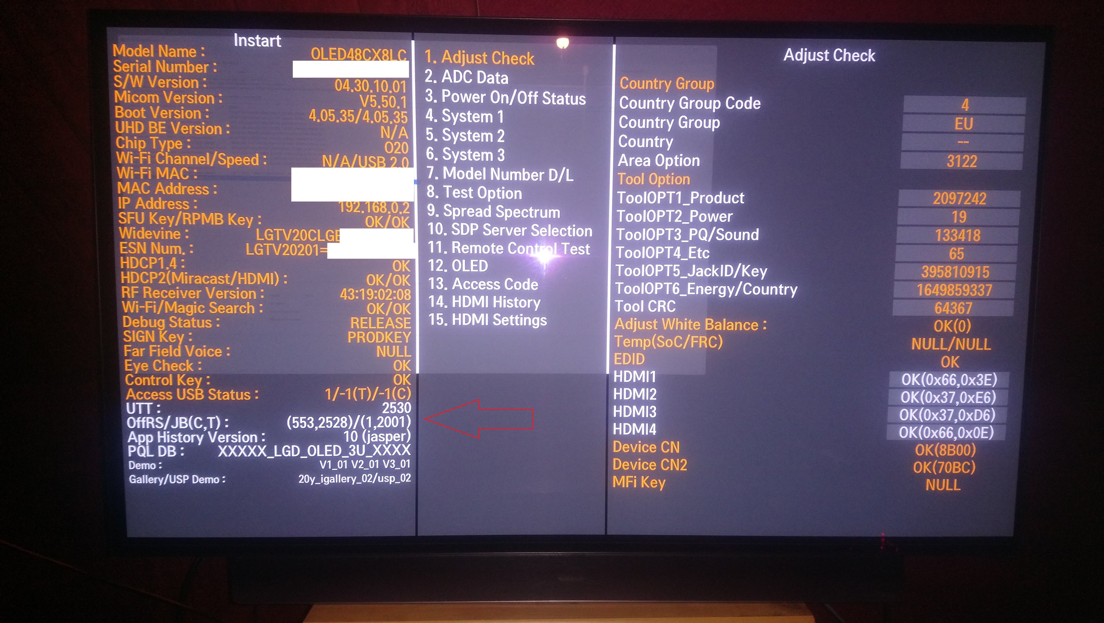

So siehts bei meinem 48CX momentan aus :
2530 Betriebsstunden
553 Kleine Pixel Refreshes
1 Großer Pixel Refresh
2530 : 553 = 4,57 ... also alle 4,57 std läuft bei mir der kleine Refresh.

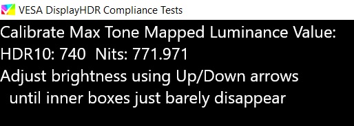

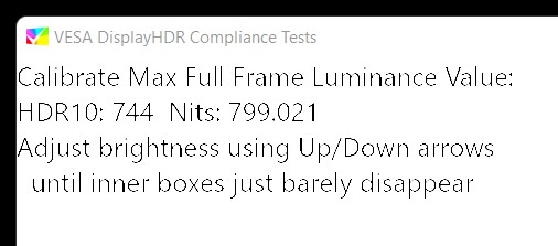

Die Tests kommen nach den "mandatory" Tests weiter hinten.
Der erste Test heißt "Calibrate Max Tone Mapped Luminance Value". Dort hast du ein 10-%-Weiß-Feld mit vier kleinen Feldern (wie das Windows-Logo) innerhalb des Weiß-Felds, die dunkler sind als das Weißfeld, solange du unter dem Clipping-Wert bleibst. D.h. da wo diese kleinen Felder verschwinden, also genau so weiß werden wie das Weißfeld, wenn du den Nit-Wert erhöhst, liegt die Nit-Obergrenze, die du dann in CRU als den obersten Wert einträgst. Das Weißfeld selbst wird offenbar einfach mit einer unrealistisch hohen Helligkeit gesendet, damit es auf jedem Gerät garantiert dem maximalen Weiß entspricht, an dem man sich dann orientiert für die Kalibrierung.
Der zweite Test kommt direkt danach und heißt "Calibrate Max Full Frame Luminance Value". Da hast du den gleichen Test, bloß, dass das Weißfeld den gesamten Screen (100 %) umfasst. Auch da gibt es diese vier Felder in der Mitte, die wie das Windows-Logo aussehen. Der Wert, der da die Clipping-Grenze darstellt, ist der Wert, den man in CRU als mittleren Wert einträgt. Bei mir waren beide Werte gleich.
Natürlich muss man den Nit-Wert in den CRU-Wert umrechnen. 750 Nits entsprechen dem Wert 125. Da muss man dann ggf. etwas mit CRU herumspielen, welcher Wert da dem ermittelten Nit-Wert entspricht, wenn man den Wert nicht fertig irgendwo findet.
Ich würde auf jeden Fall empfehlen, diesen Wert dann zu nutzen und nicht die 800 für dein Gerät. Das wird wie gesagt vermutlich so bei 950 bei dir liegen. Und kalibriere das unbedingt mit HGiG, damit das Tone-Mapping die Kalibrierung nicht verfälscht. Du kannst hinterher natürlich gerne wieder DTM aktivieren, wenn du das so sehr magst.
Nein. Siehe unten...
Stagefire schrieb:
Ehrlich gesagt kann ich dir da grad nich ganz folgen ... bist du noch beim Auto HDR Slider ?
Is das nich egal was da Default war ?
Also bei mir ist das so, wenn ich ein Spiel zum ersten Mal mit Auto-HDR starte, dann hat der Slider noch gar keinen sichtbaren Wert. Erst wenn ich draufklicke und ihn bewege, wird ein Wert erkennbar. Daher weiß ich nicht, welcher Slider-Einstellung der voreingestellte Wert entspricht. Gefühlt entsprach er aber dem Maximum, darauf möchte ich aber kein Gift nehmen. Er kann auch etwas niedriger gewesen sein. Leider lässt sich ja die Standardeinstellung nicht so einfach wiederherstellen, wenn der Slider einmal bewegt wurde. Daher die Frage, ob du weißt, wie man den Slider ggf. zurücksetzen kann. Aber man kann eben auch einfach zur Sicherheit in jedem Spiel einmal den Slider voll nach rechts ziehen und gut. Wäre nur ganz interessant zu wissen, welche Intensität verwendet wird, wenn man den Slider nie anfasst.
Ich habe übrigens jetzt den Test gemacht und mittels CRU mal extra niedrige Werte eingestellt. Einmal 400 Nits und dann sogar nur 179 Nits. Und ja, halleluja, Auto-HDR orientiert sich tatsächlich an den Werten! Die Highlights waren mit den niedrigeren Werten deutlich schwächer. Die EDID-Manipulation dient für Auto-HDR also tatsächlich als Kalibrierung. Somit ist der ganze Kram dann auch nachweislich kein Quatsch oder Placebo-Effekt. Windows nutzt das zumindest für Auto-HDR. Und möglicherweise wird das in Zukunft ja noch für andere Anwendungsfälle relevant. Also schön kalibrieren und richtig einstellen. 🙂
Den Auto-HDR-Slider dann immer maximal nach rechts bewegen. Reduzieren wäre in meinen Augen nur dann sinnvoll, wenn die Nit-Obergrenze nicht korrekt eingestellt ist und über dem tatsächlichen Wert liegt, also z.B. auf diesen 1499 steht. Möglicherweise sollte man dann den Slider so einstellen, dass man ihn wie einen Prozentregler verstehen kann, also bei 1499 Nits (falsch) und 750 Nits (real) den Slider auf 750/1499 = 50 % stellen. Aber ob das wirklich so linear funktioniert, weiß ich natürlich nicht. Besser oder sicherer wäre es wohl immer, die korrekten Nit-Werte an Windows zu melden.
Also man muss den Wert eintragen der kommt bevor die kleinen Weissen Felder in der Mitte verschwinden ?
Also mit 800 Nits seh ich die zb garnicht... das heisst ich muss unter 800 nits gehen bei CRU ?
Wobei .. wenn ich das Fenster mit der Maus hin und her bewege erkenne ich noch leichte Schemen der
einzelnen Vierecke und in der Mitte sehe ich ein Kreuz das heller is. also ich erkenne dann ganz leicht noch
die Vier Einzelnen Vierecke und nich nur 1 Großes.
Heisst das 800 passt oder sollte ich besser weiter runtergehen damit ich die vierecke besser sehe ?
Nachtest nachdem ich verstanden habe das man mit dem Pfeiltasten die Nits dort anpassen kann :
HDR 10 = 739 ... Nits = 764 .... da erkenn ich noch grade so wenn ich mich konzentriere die Vierecke .

Ah man kann mit den Pfeiltasten die Nits runterstellen und dann sieht man wie die Vierecke verschwinden bzw auftauchen.
HDR 10 = 741 ... Nits = 778 ist bei mir der Punkt wo ich grade noch die 4 Vierecke in der mitte sehen kann
wenn ich mich Konzentriere.
OK da hab ich bisher nie drauf geachtet ... aber ich glaub der stand wie gesagt bei mir immer Mittig.
Bin mir nun aber auch nich zu 100 % sicher. Glaub aber nich das man den nochmal zurück auf Default bekommt.
Und klar .. du weisst ja das ich helligkeit mag daher wandert der Auto HDR Slider bei mir immer ganz nach Rechts :-)
VaniKa schrieb:

So .. was is der "OS Brightness Slider" und was der "SDR Color appearance Slider"
SDR Color würde ich nun auf den Windows SDR Slider tippen und der soll dann ganz nach Links
was heissen würde auf 0
.. aber OS Helligkeits Slider ?
Vielleicht der vom Nvidia Treiber ?
Also egal ob mit 1499 Nits oder 800 Nits .. der Test fällt gleich zu dem Test den ich oben geschrieben habe aus. Grad nochmal mit 1499 Nits getestet .. is beides Indentisch.
Und der Windows SDR Slider hat auch keinen Einfluss auf den Test.
HDR = 740 Nits und Nits = 770 Nits ... das is der Bereich wo ich noch grade eben die Vierecke sehe kann wenn ich mich konzentriere und ganz genau hinschaue
Die Frage is nun .. nehm ich die 740 Nits oder die 770 Nits ?

Doch .. das hat Einfluss auf den Test aber nur minimal in meinem Fall ... wenn ich Fine Tune auf 0 stelle wandert der Punkt auf HDR = 741 und Nits = 777 Nits
Interessant is auch das wenn man das VESA Tool Fenster mit der Maus hin und her wandern lässt man leichter den Unterschied erkennt als wenn man es sich im Stillstand anschaut.
Du solltest den Test im Vollbild laufen lassen (so startet er bei mir auch), weil sonst auch die 10-%- und 100-%-Flächen gar nicht mehr zutreffen und außerdem nichtschwarze Störflächen vorhanden sind, die von der Maximalhelligkeit rauben. Beides verfälscht das Ergebnis.
Man sollte die Vierecke so gerade eben nicht mehr sehen. Also quasi einen Notch über dem noch gerade Sichtbaren. So wird sichergestellt, dass die maximale Helligkeit später auch wirklich angesprochen werden kann und nicht nur leicht darunter. Forza Horizon 4 sagt auch bei der Kalibrierung, man soll den Slider so weit nach rechts stellen, bis man das Logo nicht mehr erkennt.
Stagefire schrieb:
Jepp hatte bevor ich das Tool gestartet habe auf HGIG gestellt aber halt mit den 800 Werten in CRU
sollte man vorher wieder auf Default stellten ?
Das ist egal, weil du von Hand den Nit-Wert einstellst im Test. Der Test startet lediglich auf dem CRU-Wert als Default.
Da ist die Rede von "internal panel", das wird uns also wohl gar nicht betreffen. Betrifft möglicherweise Laptops und Tablets. Die Factory-Defaults sind in unserem Fall auch unnötig, weil wir mit den Einstellungen, die wir nutzen wollen, testen. Was bringt es, wenn man auf Cold einen höheren Nit-Wert erreicht, dann aber auf Warm spielt und den Nit-Wert nicht mehr erreichen kann? Ich möchte den Wert ermitteln, der zu meinen Einstellungen passt. Die NVIDIA-Farbeinstellungen würde ich auf jeden Fall für den Test zurücksetzen. Ich habe da noch nie etwas geändert.
Ja, genau. Weil es keine Rolle spielt. Du steuerst das ja selbst. Der Test benutzt diese Werte nur als Startwerte.
Ja, weil der Test im HDR-Raum stattfindet.
Ich hatte im Vollbild getestet .. fand es nur interessant das wenn man im Fenster Mode is und das Fenster mit
der Maus hin und her schiebt man einen Unterschied sah der vorher nich da war im Vollbild.
ah okay .. dann hatte ich das Gestern falsch gemacht ... dennoch isses schwer den genauen Punkt zu finden
ich schwanke bei "Calibrate Max Tone Mapped Luminance Value" zwischen :
Hier kann ich noch ganz ganz minimal einen unterschied erkennen wenn ich meinen Kopf hin und her bewege aber da muss ich echt schon ganz genau hinschauen
Und hier seh ich dann garkeinen Unterschied mehr
Bei "Max Full Frame Lumi" isses auch schwer und da schwanke ich auch zwischen 2
ich nehme aber die HDR 744 und Nits 800 bzw 799
Aber welchen Wert nehm ich dann nun bei CRU ?
Die 744 oder die 800 ? Denke mal die 800 oder ?
Dann kann ich ja die 128 in CRU auch stehen lassen die ich vorher schon drinn hatte.
Aber danke .. hab ich wieder was dazu gelernt !!
Ja, die Nits, also 800. Dann passt das ja bei dir genau. Ich bin dann nur verblüfft, dass mein B1 auch noch satte 750 schafft. Dein Monitor schafft ja ungefähr auch den Peak-Wert aus dem RTINGS.com-Review. Meiner übertrifft den Wert aber um fast 200 Nits im Gaming-Modus. Vielleicht ist das ja wirklich ein Panel, bei dem es nicht mehr ganz für ein höheres Modell, also die 800, gereicht hat. Dann muss ich ja jetzt nicht ganz so neidisch zu den C1-Nutzern schielen. 😉

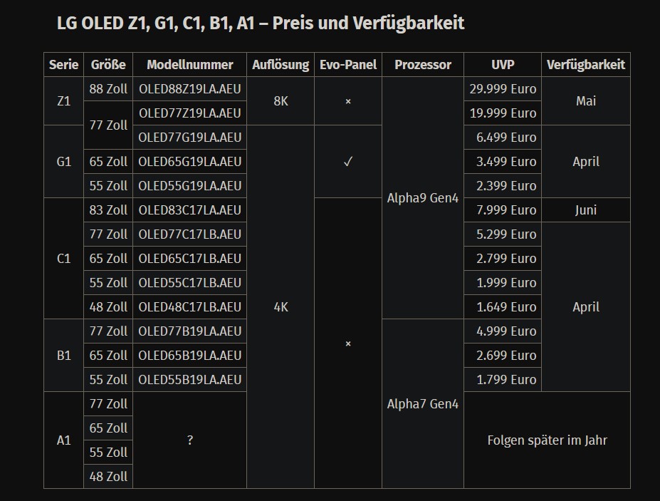

Na dann bin ich Mal auf Preis und Veröffentlichungsdatum gespannt. Von dem 42zoller
Das Burnin Problem sehe ich bei mir eigentlich gar nicht..
Ich arbeite im wechselnden Schichtdienst.. (2tage früh.. 2tage spät ..2tage nacht.. 3 Tage frei.. )
es ist selten das ich Mal 5std am Stück am PC sitze zur Zeit.. und wenn nur am "Wocheende"
An so Tagen wie heute wo ich spät habe ist der PC meist ausgeschaltet..
Ansonsten zock ich nochmal ne Std zwischendurch und ich hab ja auch n leben neben dem hobby
Release is eigentlich Easy ... dürfte so um den März - Mai 2022 rum sein so wars die letzten jahre.
Offiziell angekündigt wird er dann zu 100% wieder bei der CES
Preis Tippe ich auf 1300 Euro ( weil 48" für 1650 euro ) und im Oktober 2022 dann für so 800 Euro.
Der 48C1 is im April 2021 für 1650 Euro Gestartet und is nun für 1000 Euro zu haben.
Die 100 Euro Rabat nich übersehen :
Als Grau Import bekommt man ihn auch für so 940 Euro

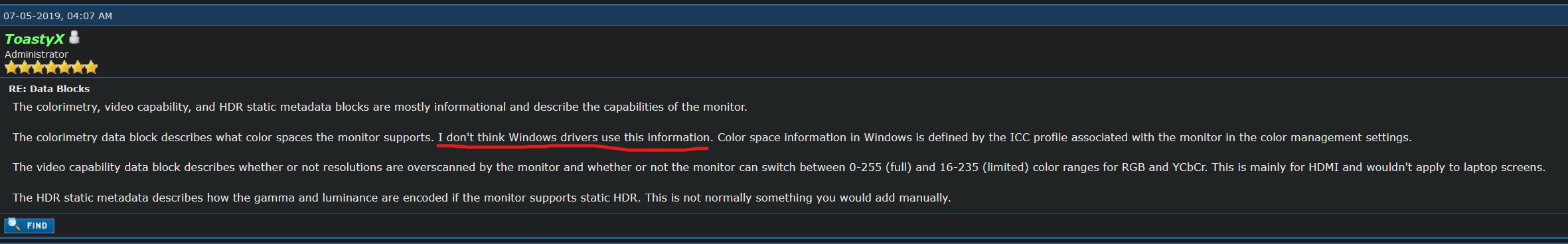

Da er nich Antwortet spring ich mal kurz ein.
Zumindest diese ganzen Metadata Dinger MD0 , MD1 usw brauch man wohl nich anklicken da Windows diesen ganzen Colorimetry Block wohl eh Ignoriert :
https://www.monitortests.com/forum/Thread-Data-Blocks
mehr info hab ich dazu bisher nich gefunden .. is natürlich nun nich genau das wonach du gefragt hast aber immerhin wieder was neues.
Ok Traditional Gamma ( Gamma Transfer Funktion ) sollte man bei HDR wohl auch nich nutzen und somit den Harken bei CRU weglassen statt setzten. Für SDR isses ok aber bei HDR nich also passt dann auch schon die Standart Einstellung die CRU hat.
