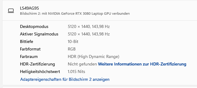

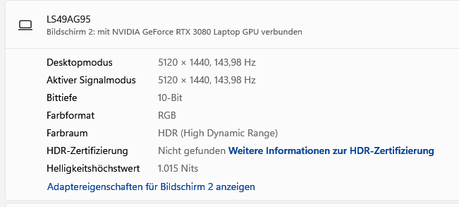

Dirvan schrieb:
Bei mir sind 1015 nits eingestellt, was für den Neo G9 ungefähr passen sollte.

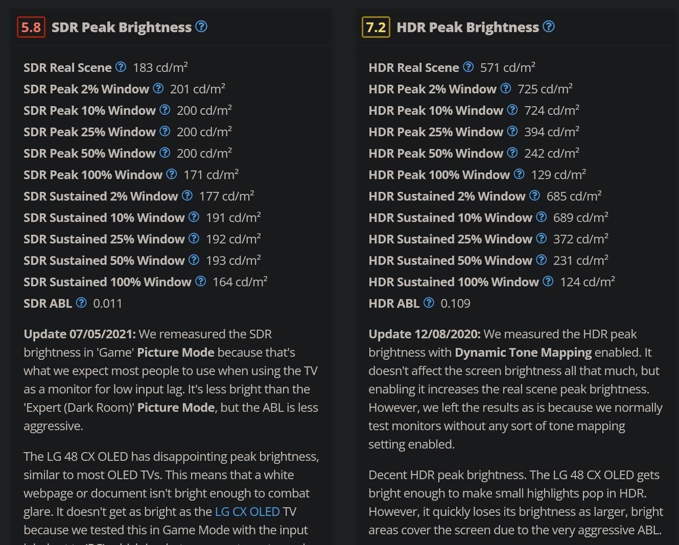

Jepp und ich seh grad das er auch unter SDR recht hell is
https://www.rtings.com/monitor/reviews/samsung/odyssey-neo-g9
Dagegen mal mein LG 48CX OLED der bei SDR halt so 200 Nits hat
https://www.rtings.com/monitor/reviews/lg/48-cx-oled
Vielleicht is da auch das "Problem" da er in SDR recht hell is bist du das natürlich auch gewohnnt aber vielleicht is der SDR Slider aber nich für solche helligkeiten gedacht sondernn halt so für so 400-600 Nit Geräte ( in HDR )
weil die ja dann in SDR auch nich so hell werden ( siehe die OLEDs / QD-OLEDs ) die sind "hell" in HDR aber eben wesentlich dunkler in SDR mit so grob 200 Nits in SDR im gegensatz zu deine 977 Nits in SDR deines Gerätes.
... wenn du im SDR Slider auf 0 oder 10 % gehst wie sind dann die Farben ?
Is das dann auch alles milchig oder is dann alles ok nur das Bild is für dein empfinden halt nur zu dunkel ?

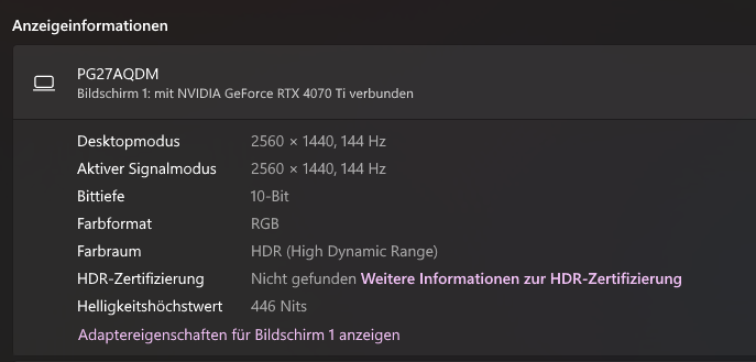

Dirvan schrieb:
Jep das sieht gut aus ... obwohl er keine Zertifizierung hat wurden die Nits korrekt erkannt . müsste
also somit ein HDR 1000 Gerät sein. ( und isser ja auch ... siehe RTINGS Messungen die ich weiter obenn eingefügt hab )

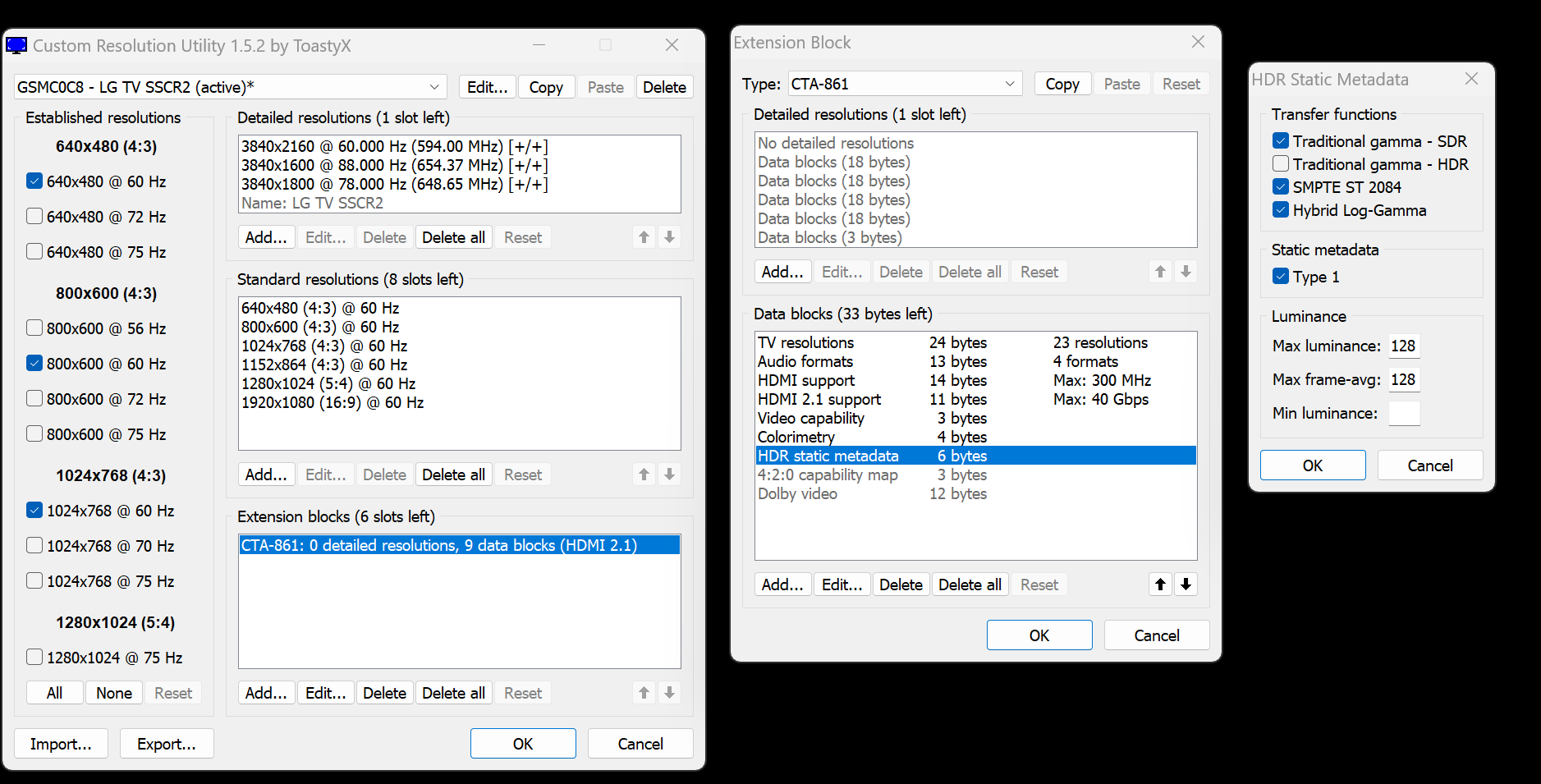

Dirvan schrieb:
Ich war nochmal so "mutig" und habe bei CRU die Farbräume aktiviert. Allerdings bleibt der Milchglaseffekt erhalten und die Farben sind weiterhin leicht verzerrt. Und wieder sind bis zum CRU-Reset die Nvidia-Einstellungen verschwunden, auch ein Rechnerneustart half nicht.
abgefahren .... is bisher in den ganzen Jahrzenten in denen ich mich mit PC befasse bisher mir nich einmal passiert ... is echt seltsam .. vielleicht ein Bug ?

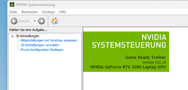

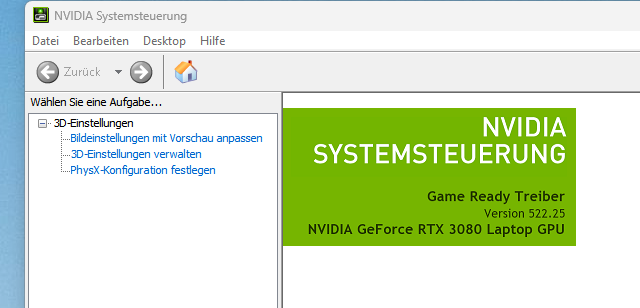

Dein Treiber is aber auch schon etwas Älter .. das is der neuste :
Du hast noch 522.25
Dankeschön Stagefire für deine ganzen Tipps! Guter Hinweis mit dem Treiber, den werde ich zeitnah mal updaten. Vielleicht löst das zumindest das Problem mit den verschwundenen Untermenüs.

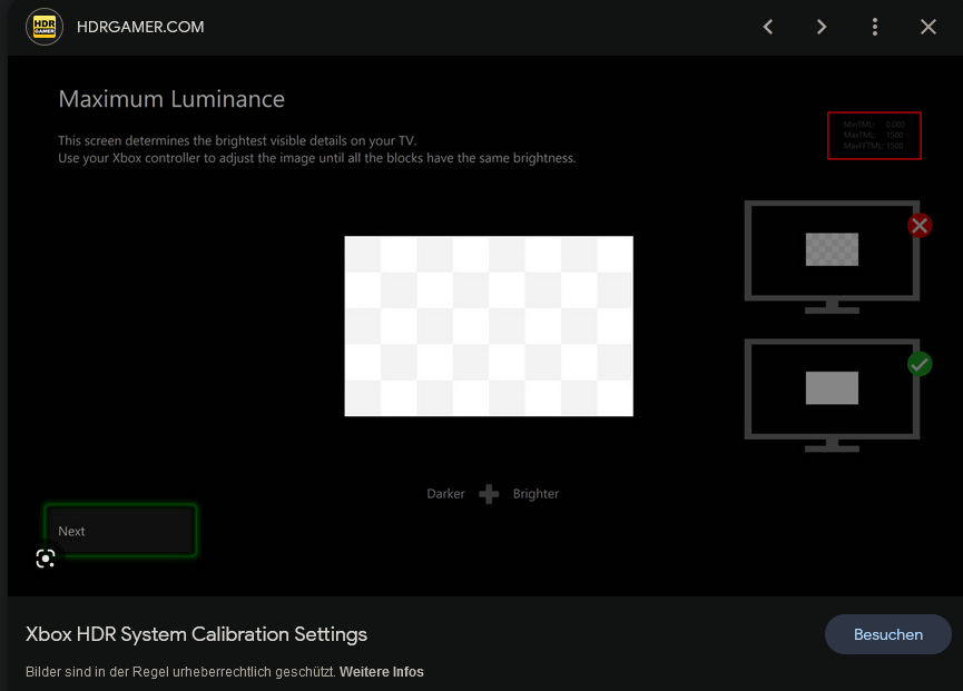

xcali schrieb:
Edit:
Also habe jetzt Windows HDR Kalibrierungs App genommen und bin durch alle Posten durch.... komme auf 1500 Nits! Kann das sein ?! Auch beim letzten Bild wo man den Regler für SDR und HDR dann einstellen soll ändert sich nur die Farbe der Sonne im HDR... und hier sieht man dann auch schon wie grau SDR aussieht. Ist das bei Euch auch so?
Zur App hatte ich eingangs ja schon was gesagt und geschrieben das ich später drauf zurück komme dieser Zeitpunkt ist nun gekommen.
Also .. die App idee is gut ( wurde halt von der XBox übernommen und auf den PC angepasst ) und auch nötig ( wobei man da auch noch CRU zur Not hätte ) nur die Umsetzung is irgendwie Kacke bzw halt seit einiger Zeit verbuggt ab und zu

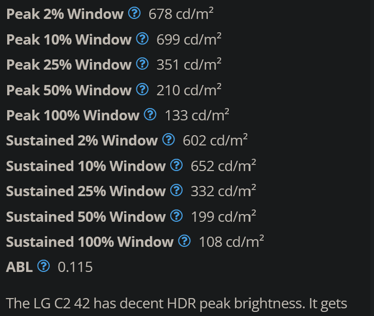

Dein LG 42" C2 hat eigentlich so um die 600 - 700 Nits maximal und eben keine 1500 Nits ..
https://www.rtings.com/monitor/reviews/lg/42-c2-oled
leider gibt es bei der HDR App ein Bug den es seit einigen Windows 11 Updates gibt ...manchmal is alles okay aber manchmal passt der Clipping Point nich und man muss zb auf 1500 nits gehen wie du oder gar mehr .. das is halt ein Bug den sie leider immernoch nich gefixxt haben bei der App und seit etwa 4-5 Monaten besteht.
Den Bug gab es in den ersten 1-2 Monnaten nach Release der HDR App ( etwa Sept. 2022 ) noch nich der kamm durch ein damaliges Windows 11 Update erst rein und wurde bis heute nich gefixxt
Ausserdem solltest du darauf achten während der Kalibrierung das Dynamische Tone Mapping nich anzuhaben im TV Menu da es das Bild aufhellt und für Clipping sorgt und das ergebniss verfälscht ... wenn du mit der Kalibrierung aber fertig bist kannst du hinterher wieder das Dynamische Tone Mapping anmachen .. das gilt immer wenn du Kalibrierst auch im Game Menu wenn du dort die HDR Helligkeit anpasst.

Ich nutze die App seit dem Bug nich mehr bzw teste nur noch hin und wieder mal ob der Bug nun gefixxt wurde .. nutze nun seit einiger Zeit wieder die alte und bewerte CRU Methode
Die 128 bei "Max Luminance" und "Max Frame AVG" steht für die 800 Nits meines LG 48" CX OLEDs ... für deinen 42" C2 musst du da etwas runtergehen vielleicht auf 125 oder 120 oder so musst du mal testen bis du auf deine 600 - 700 Nits kommst das kann man ja wie weiter obe gezeigt gegen checken in Windows
. ... Min Lumi dann einfach freilassen weil Perfektes Schwarz bei OLED.
.. da muss man nur drann denken das wenn man den GPU treiber neuinstalliert man auch die CRU Änderungen nochmal neu machen muss da sich das mit ner Treiber neuinnstallation resettet aber das hatte ich hier im Thread ja auch schon x mal erwähnt das wisst ihr ja schon. :D

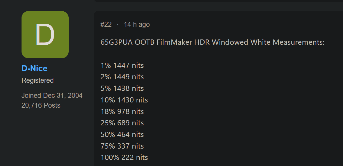

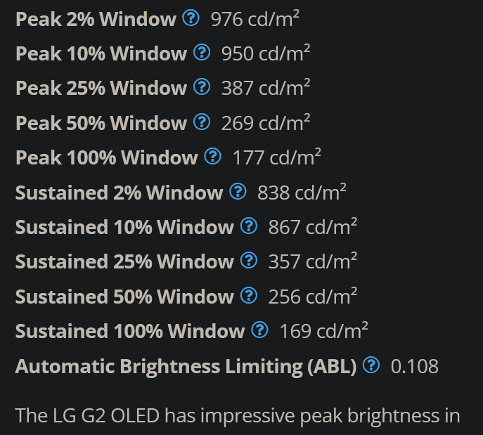

2022er LG G2 ------------------------------- 2023 LG G3 mit MLA
* Der User D-Nice is ein in der Scene bekannter TV Kalibrierer der seit einigen Tagen den 65" G3 hat
Auch Farbhelligkeitstechnisch wird LGs MLA OLED wohl etwas weiter an Samsung QD-OLED rannkommen die da momentan noch die Krone haben

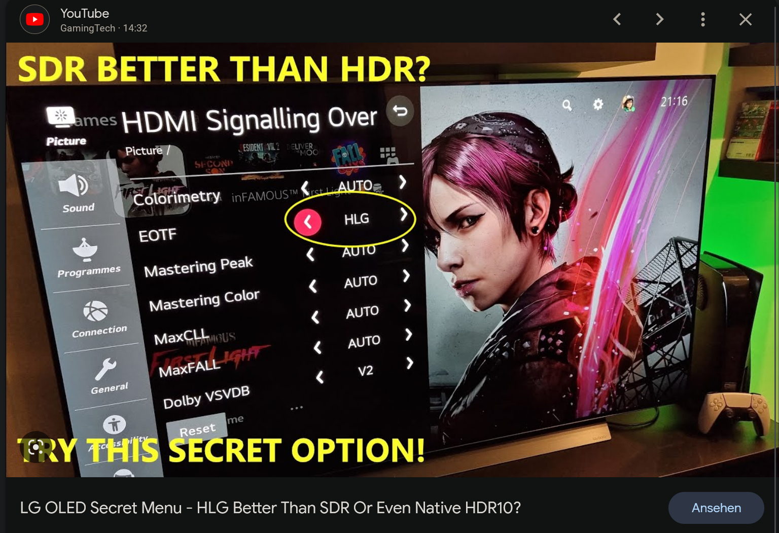

Oh und was ich noch bzgl Fake HDR Games vergessen hatte .. manchmal hilft da auch der LG eigene HLG Mode
bei Diablo IV funktioniert der zb für mich besser als das anpassen von "Fine Tune Dark Areas" im TV Menu

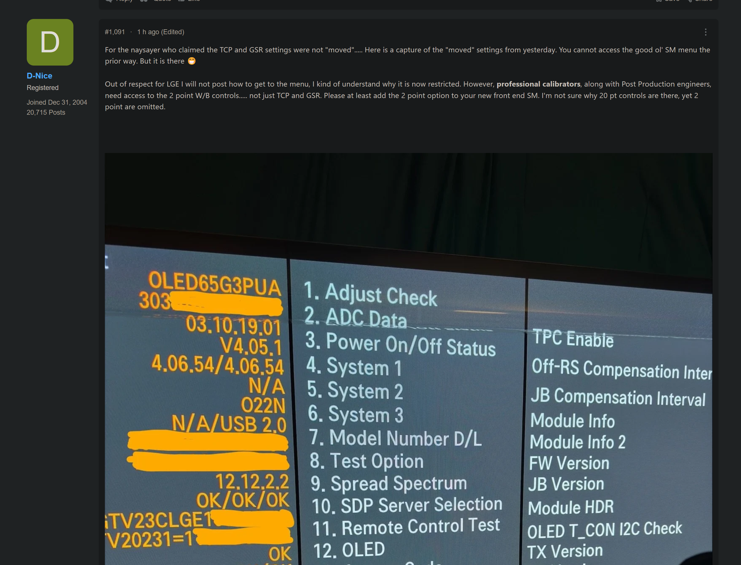

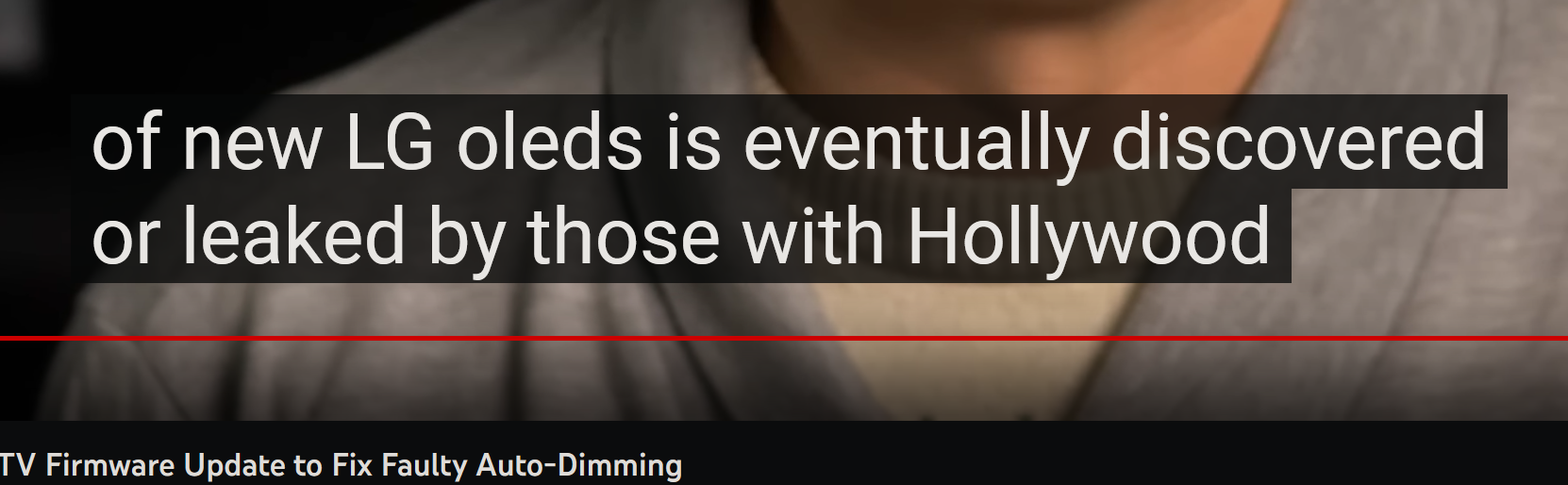

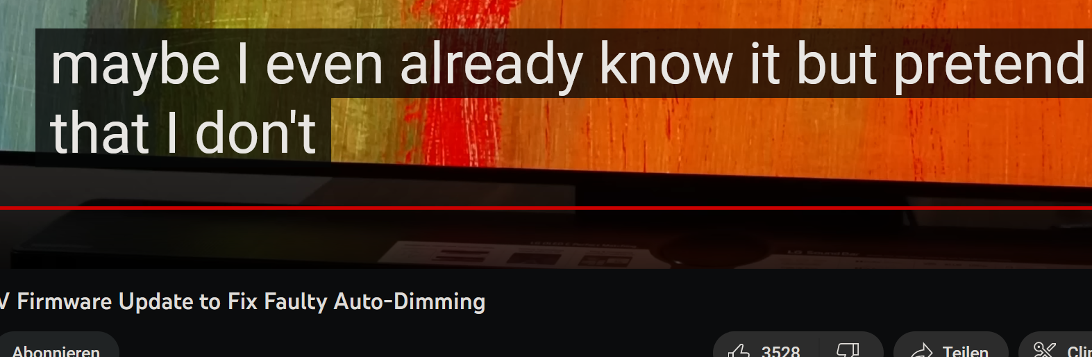

Anscheinend ist das abstellen in der C3/G3 Reihe im Service Menü ja nicht mehr möglich! Finde jetzt leider nur das Youtube Video nicht mehr.

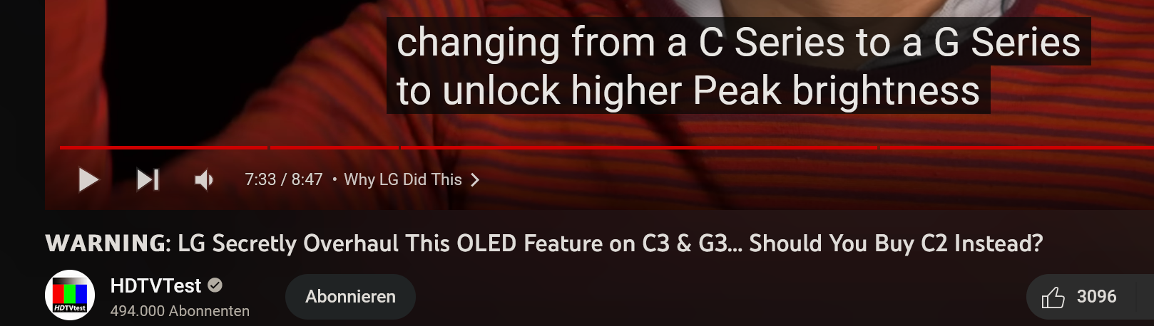

Das Video dürfte das von Vince gewesen sein ( HDTVTest ) auf Youtube .. auch er hatte ja schon angedeutet in beiden seiner Videos dazu das es weiterhin da is und es nur geleaked werden müsse damit wir da auch wieder drauf zugriff haben
is also Weiterhin Möglich wurde von LG nur besser versteckt .. die Option is ja eigentlich nicht für uns gedacht sondern eben für Hollywood Firmen und TV Kalibratoren .. das ganze wurde dann aber damals öffentlich und der Pin is geleaked seit dem konnten wir das dann auch nutzen .. nun wurde das wieder besser versteckt von LG aber irgendwann wird auch da wieder der Pin geleaked is nur ne Frage der Zeit ..
aber ASBL is eh nich so das Problem schlimmer is da eher das ABL was man aber halt nich abschalten kann aber dank MLA nun weniger Agressiv is ab der 2023er G Serie und hoffentlich 2024 dann auch in der C Serie
LG hat das aus 3 Gründen 2023 angepasst :
1. is der TV dann wieder besser durch ASBL geschützt bzgl Burn In
2. man kann aus einem C1 ein G1 machen was die Helligkeit angeht das sollte auch bei anderen Geräten der C Serie wohl gehen... frag mich aber nich wie es geht das weiss ich auch nich aber es geht wohl sagte Vince glaub ich auch in seinem ersten Video dazu
.. und das mochte LG halt auch nich
3. die Sache wurde zu Public
Das ganze is LG halt zu Public geworden daher haben sie das nun wieder besser versteckt da es ja eigentlich nich für uns gedacht is sondern nur für LG Service Mitarbeiter sowie eben Holywood Studios als auch TV Kalibratoren

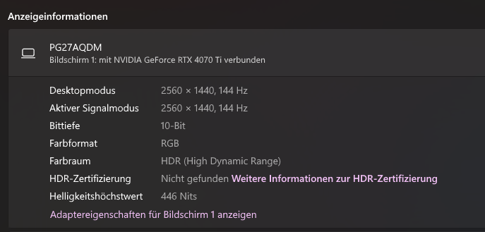

Also die Angabe von HDR stimmt bei meinen neuen Asus PG27AQDM mal überhaupt nicht. Diese macht gut 1000 Nits, was auch alle teste beweisen, aber laut Windows 11 sind es unter 500 Nits.
Muss nix heisen..
Kann auch sein daß er nur im Desktop Betrieb unter Windows auf 446nits gekappt ist.. das beeinflusst aber wie gesagt nur den Desktop und maximal auto-HDR
Kannst du gut gegen testen wenn du n Spiel hast wo du nitgenau die hdr Helligkeit einstellen kannst zb Battlefield 5.. oder Assassin's Creed.. oder beim neuen cod (der Wert 1 steht für 1000nits)
Mein OLED zeigt auch nur 465nits unter Windows an.. geht aber problemlos bis 1000 nits ingame bei den ingame kalibrierungen.
Manche Hersteller geben das so niedrig an damit beim Desktop Usage nicht so krass das ABL dimming reinkickt
Reaktionen: Schrotty74

Danke Blackfirehawk für deine ausführliche Antwort.
Ich verwende eine Nvidia-Grafikkarte mit HDMI 2.1.
Die NV-Einstellungen habe ich manuell aktiviert. Die Settings wurden auf voll gestellt, zusätzlich habe ich die 12 Bit eingestellt. Ich habe durch Reviews herausgefunden, dass mein Monitor bei 12 Bit Content, (sollte dieser mal zugespielt werden) eine 2Bit Dithering Stufe hinzufügt. Der Neo kann sozusagen 10+2 Bit.
Gestern hab ich ein wenig mit dem Windows HDR-Kaliebrieungstool experimentiert.
Es ist definitiv ein einfaches Setup und überraschenderweise recht brauchbar.
Windows legt nur für den HDR-Modus ein extra Farbprofil an.
Für den SDR Modus habe ich bereits ein Farbprofil mit dem Profil von RTINGS.com erstellt.
Nach der Kalibration sah ich sofort Verbesserungen, das Testbild mit dem MS Flight-Simulator zeigte viel mehr Details und feinere Abstufungen.
Zusätzlich kann bei der Kalibration auch die Sättigung eingestellt werden.
Nach der Kalibrierung sah der Desktop im HD-Modus schon etwas ähnlicher zum SDR aus, nicht perfekt, aber definitiv besser als ohne Kalibrierung.
Das Profil wirkt wohl doch global und ergänzt oder überschreibt? die bisherigen Spiele-HDR Einstellungen, ich bemerkte das daran das ich in Cyberpunk plötzlich mehr Farbsetting hatte, als Vergleich nahm ich ein kalibriertes HDR Profil ohne zusätzliche Sättigung und switche dann mit Alt-Tab zwischen den Farbprofilen.
Im Moment fahre ich zweigleisig, SDR lässt sich mit Windows+Alt+B leicht umschalten.
Mein Monitor scheint eine sehr gute Helligkeit zu haben, was ich daran erkenne, dass er in der Kalibrierung eine Helligkeit von 1080 Candela erreicht. In Windows selbst wird mir in den Eigenschaften des Adapters die Grundhelligkeit mit 1000 Nits angezeigt. Samsung claimt ja das er bis zu 2000 Nits packt, was jedoch Marketing-Bullshit ist.
Lustigerweise habe ich festgestellt, dass oberhalb einer Einstellung von 20 Sättigung Scanlines auftreten (bekanntes Thema bei Samsung).
Werde weiter testen und bei Gelegenheit auch den Weg wie im Startpost ausprobieren.
