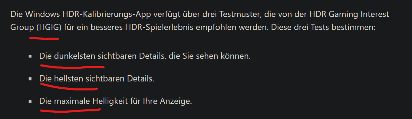

Also hdr kalibrieren und im hdr Modus verwendet windwos (hoffentlich) max fall (max 100% White) als Höchstwert für die srgb Farbraum Emulierung?

Fragt die win11 hdr Kalibrierapp nicht den max fall Wert (Vollweiß) ab?
Falls ja, wieso ignoriert sie dann den?
Blackfirehawk schrieb:
Beim fullscreen White luminance Test aber direkt das Monitor Tonemapping reinknallt.

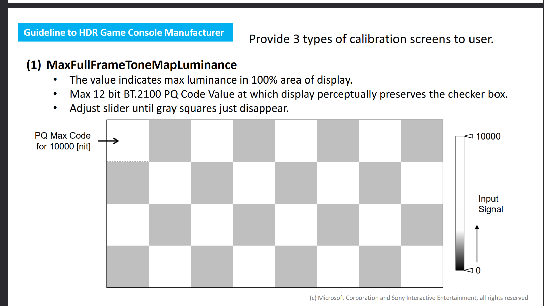

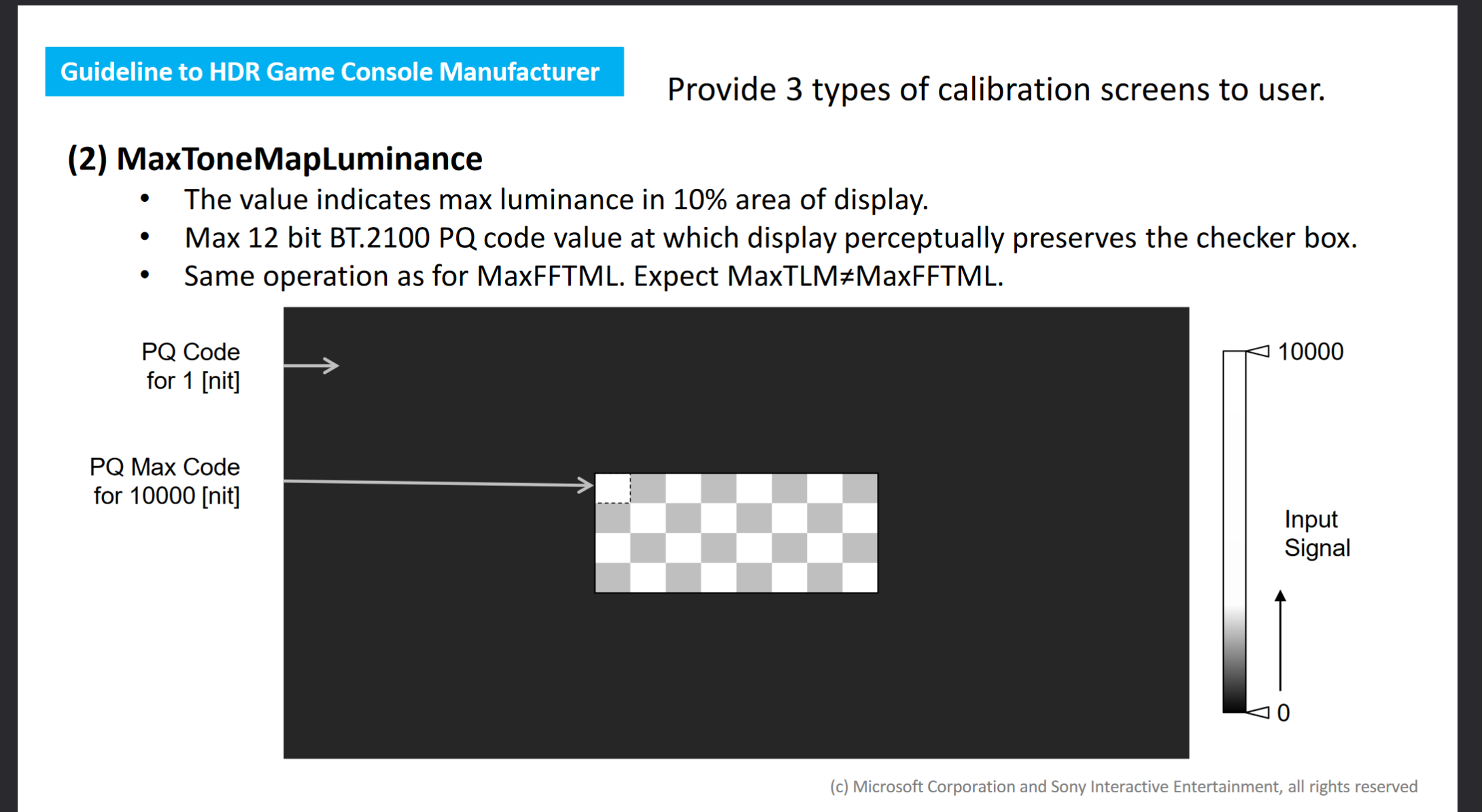

Versteh ich jetzt nicht, der max fall Test soll doch genau die maximale Luminanz bei fullscreen white ermitteln?
Edit: verwenden denn auch interne Displays ein eigenes Tonemapping, doch eher nicht?
Also mir steht ja nur ein hdr-slider zur Verfügung, auf "80" gestellt erreiche ich 610 nits im 10% Fenster der win11 Kalibrierapp, zmdst. wird mir dort der Wert so angegeben.
Das entspricht auch der tatsächlichen maximalen Peakhelligkeit laut notebookcheck und anderen Testseiten sowie den Spezifikationen.
Im max fall Test wird mir allerdings auch 610 angezeigt, obwohl das Panel hier nur ca. 400 erreichen kann soweit ich weiß.
Soll ich nun den Slider im max fall Testbildschirm auf 400 einstellen?

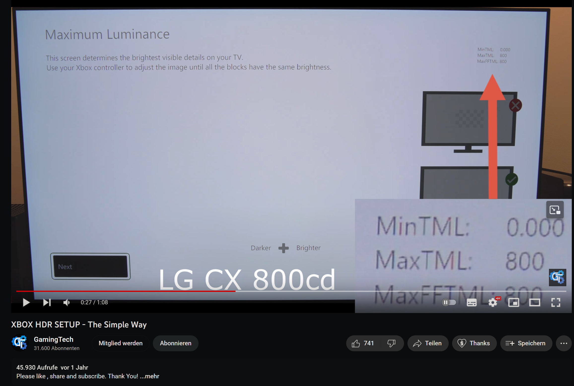

Ja sollte er.. tut er aber nicht.
Unter der Windows HDR Kalibrierung ist
Max luminance = fullscreen White
(Was falsch ist deswegen ist die HDR Kalibrierung müll)
Das liegt einfach daran das in jedem Monitor ein dynamisches tonemapping läuft um Details anzuzeigen die über der avg fullscreen liminance sind.
Beispiel lg OLED.. (800n Peak.. 150n fullscreen)
die zene fordert 600nits fullscreen luminance..
Normalerweise würdest du jetzt ein weißes Bild sehen weils über den 150nits ist..
Das tonemapping bricht jetzt diese 600nits soweit runter das sie auf den 150nits dargestellt werden können.
Und das gleiche passiert auch wärend der Windows Kalibrierung.
Deswegen ist unter der HDR Kalibrierung immer
Max luminance = 100% White luminance

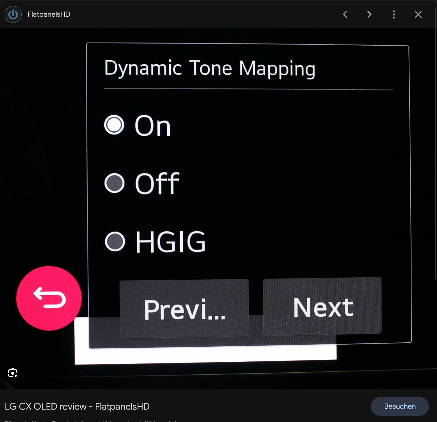

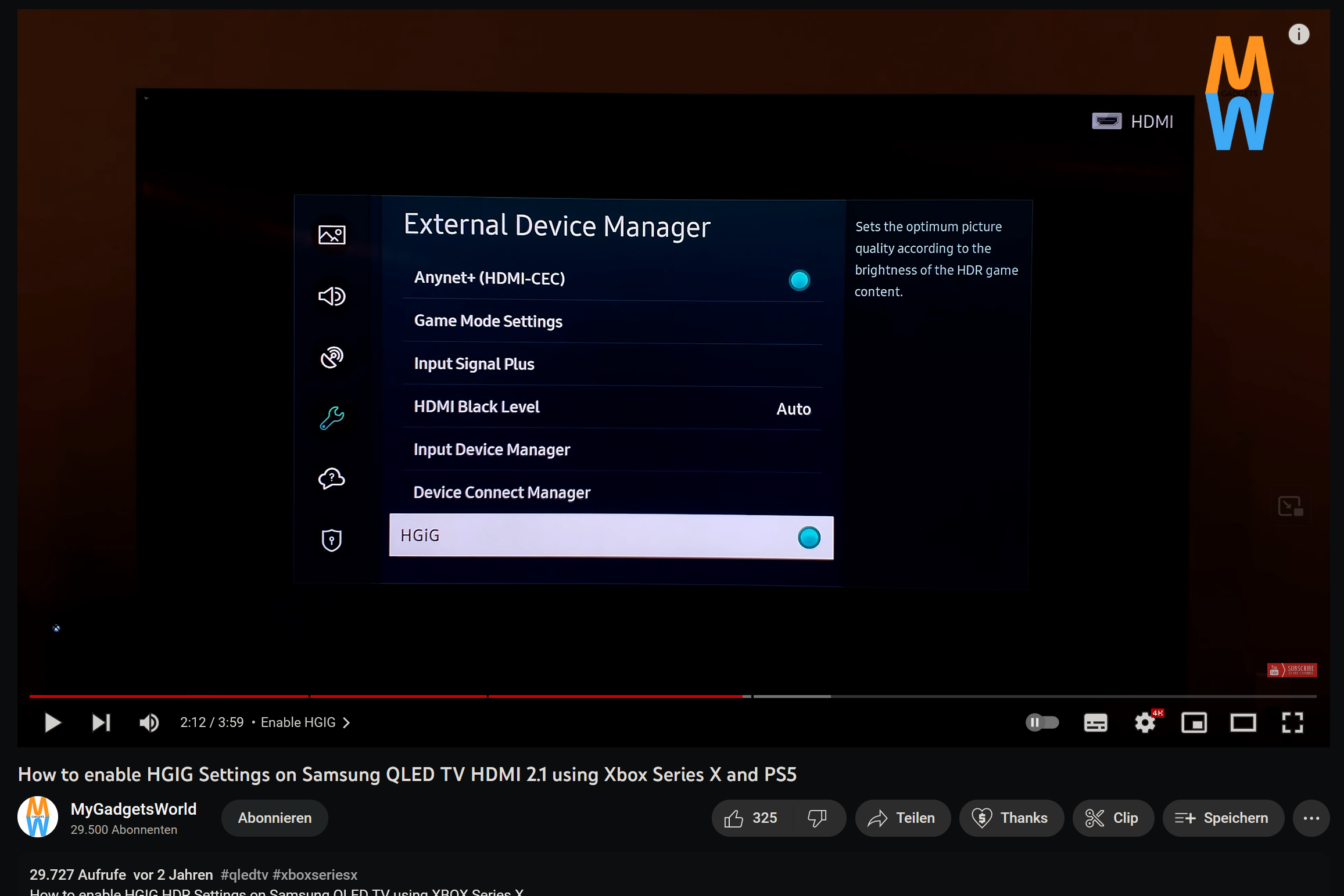

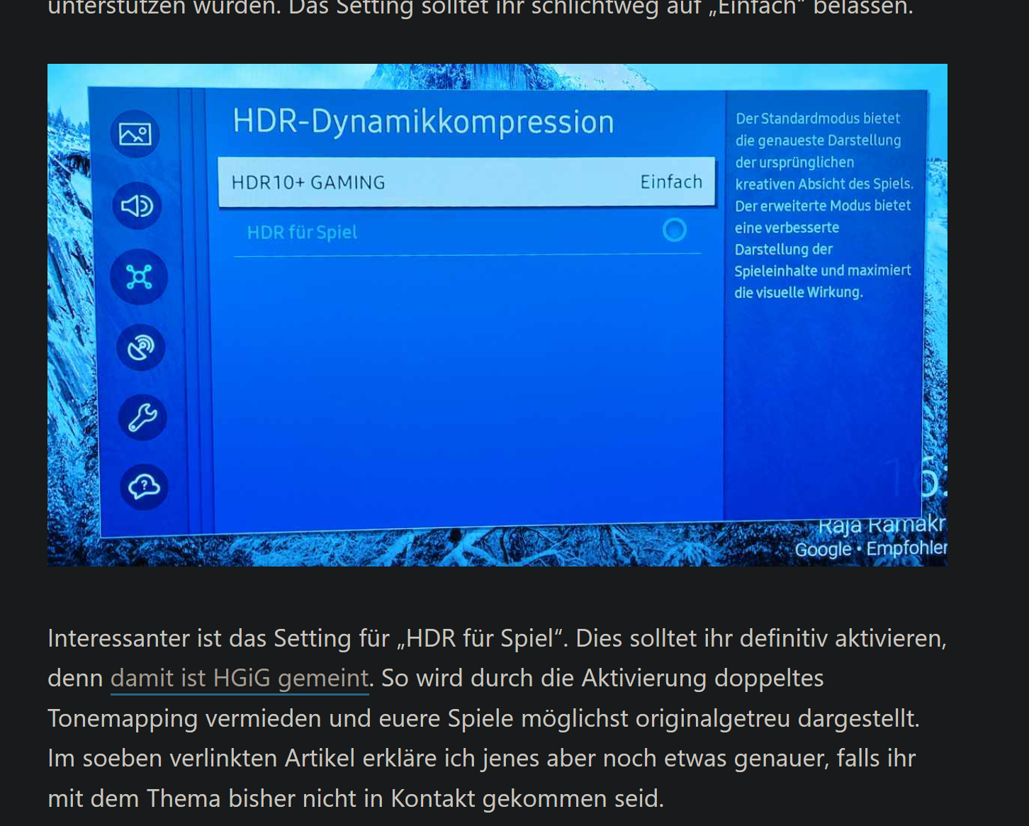

Ansonsten kann man bei externen Displays z.T. das Tonemapping theoretisch mittels hgig oder einem "hardclip mode" deaktivieren.

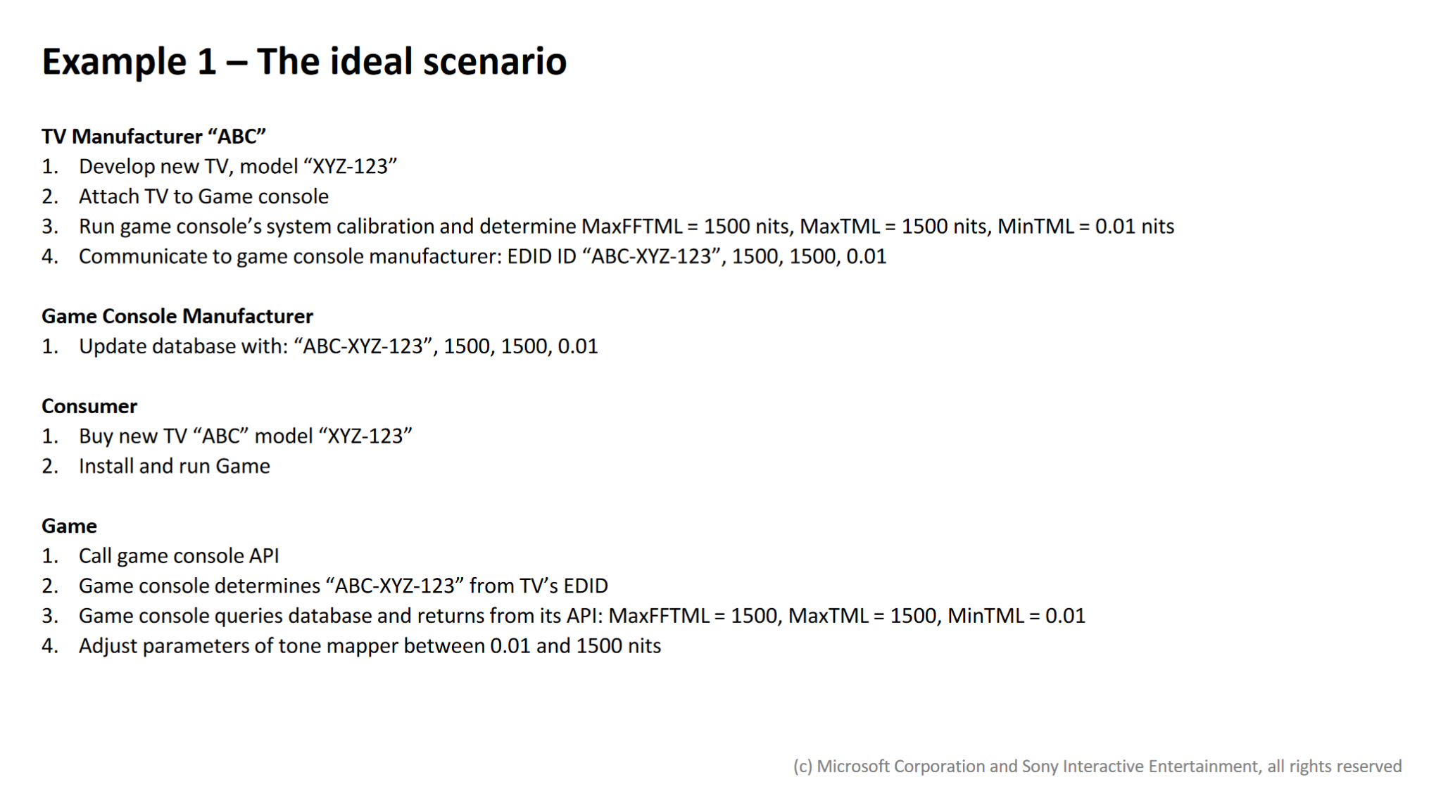

die Werte sind in der EDID festgelegt unter HDR Static Metadata und im Freesync Metadata Block (für AMD freesync Premium pro)
Hier gibt's 3 werte
Max Luminance
AVG frame Luminance (100% White)
Min luminance
Der freesync Metadata Block ist nicht editierbar.. zumindest ist mir kein EDID Editor bekannt der das kann.
AMD Karten nehmen mit eingeschalteten freesync (und wenn der Monitor Freesync Premium pro zertifiziert ist) auch nur diesen Datenblock und ignorieren alles andere solange dieser existiert. Wobei das teilweise sehr Buggy ist weswegen AMD Karten mehr Probleme mit HDR tonemapping und das Erreichen von Peak brightniss haben.
Manche Monitor Hersteller geben allerdings auch gar keine Werte im HDR Metadata Block an (hauptsächlich ältere Monitore oder auch Notebooks)

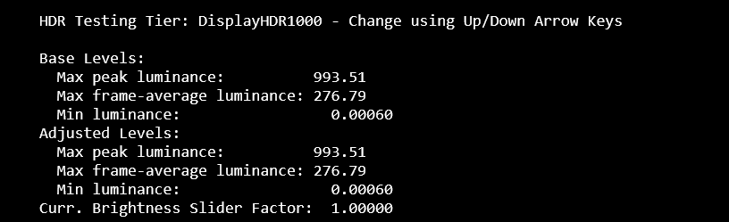

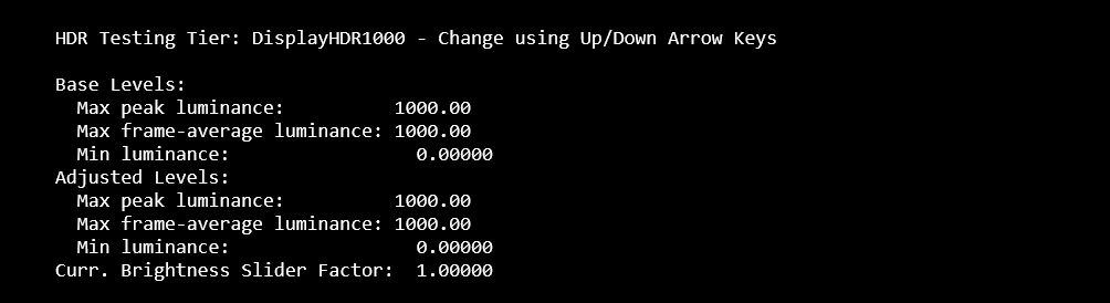

Wobei ich erstmal mit der VESA HDR App (Microsoft Store) schauen würde was dir aktuell ohne Windows HDR Kalibrierung angezeigt wird.
Eventuell sind die Werte ja bereits richtig gesetzt.
Danach würde ich mit CRU mal schauen ob diese Werte gesetzt sind.. wenn nein einfach Mal probieren die Werte per Hand einzutragen.
Du kannst das tonemapping zwar ändern.. aber nicht den ABL Modus.

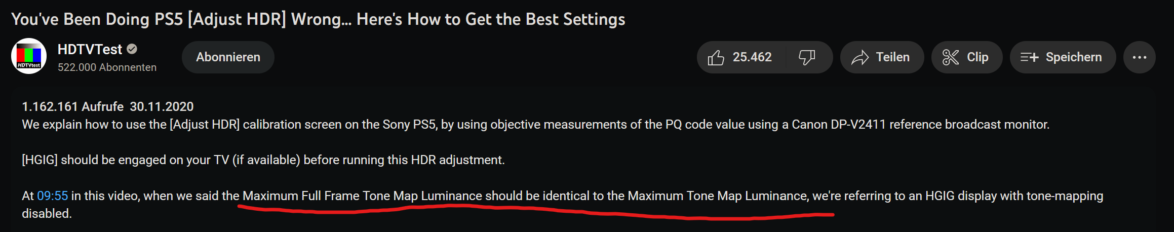

Ehrlich gesagt geht es mir da erstmal vorrangig um die korrekte Ausgangsbasis für die srgb Emulierung und weniger um hdr selbst.
Und bei hdr mit 600 nits max interessiert mich die Peakhelligkeit auch nur peripher, der erweiterte rec2020/p3 Farbraum hingegen wäre mir wichtig. Aber rein nativ - und nicht gestreckt.
Und genau DA vermasseln es die pc Spiele ja offenbar, pc und windows eben.
Ich blick da auch nicht wirklich durch, es gibt

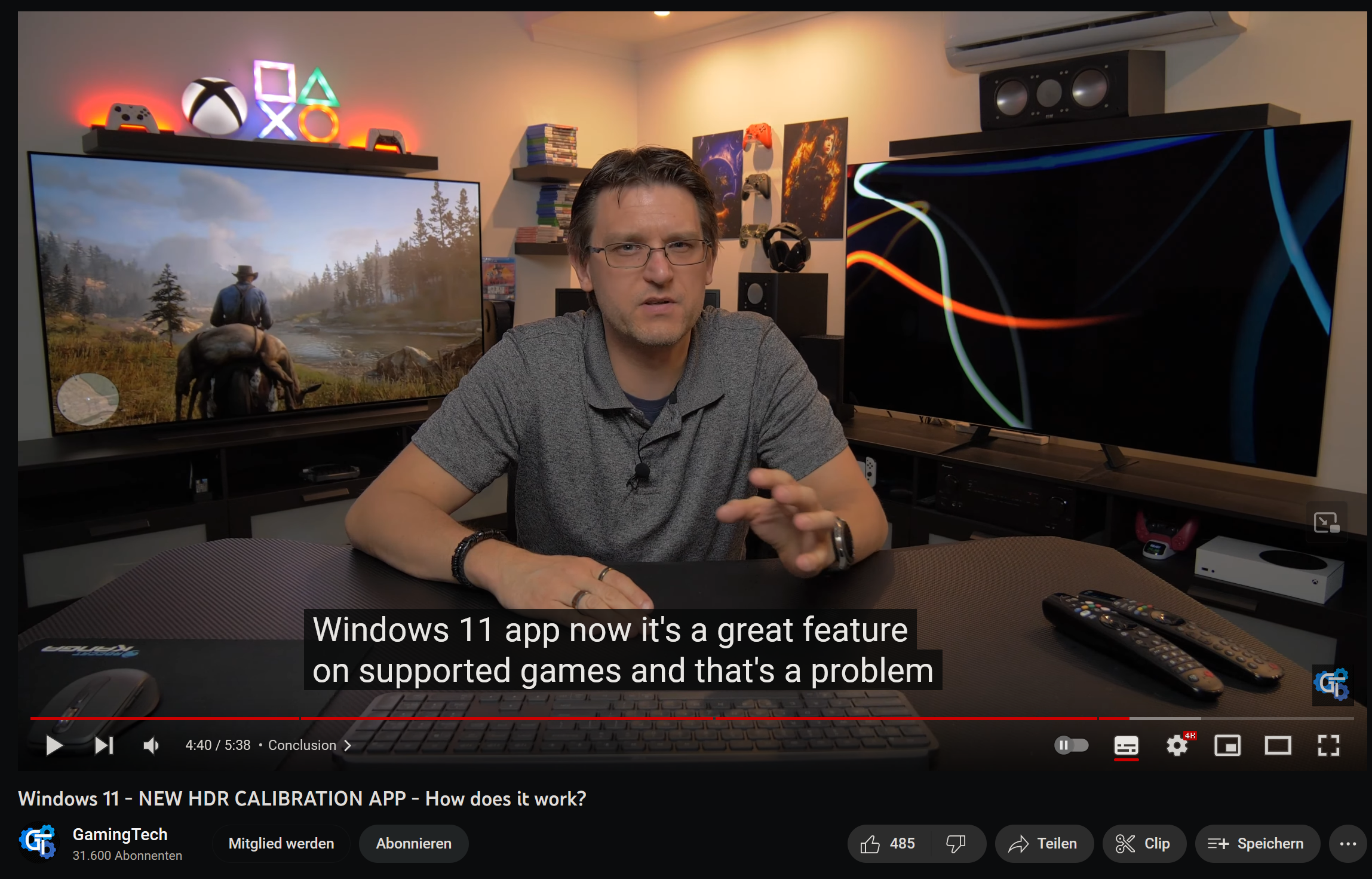

  • einen hdr Helligkeitsregler, welchen man WIE einstellen soll? Windows gibt dazu keinen sinnvollen Hinweis, aber mit Wert 80 clippt die Anzeige im win11 hdr Kalibriermenü bei 610 nits, was der Peakhelligkeit des Displays entspricht
  • einen hdr Video Regler, der aber nur in sdr ausgewählt werden kann und keine Ahnung welchen Sinn hat.
Die Beispielbilder dort sind auch komplett unbrauchbar
-das win11 hdr Kalibriermenü, was für max fall dank nicht deaktivierbarem (?) Tonemapping bedjngt taugt
- den allgemeinen Helligkeitsregler, welchen ich für hdr wohl auf Maximum stellen muss
-eine fehlerhafte srgb Emulierung
-und noch die cru App
- achja die max nit Displayspezifiaktionen in win11 wurden mir ursprünglich korrekt mit 600 nit angezeigt, dann aber nur noch mit 200, mal sehen
Es handelt sich um ein 1080p Oled Notebook ohne vrr/freesync/gsync mit starren 60hz (auch keine 59,xx auswählbar)
Ja, du hast wahrscheinlich in das "dynamische TM" auch den ABL mit einbezogen.
Hier gibt's 3 werte
Max Luminance
Min luminance

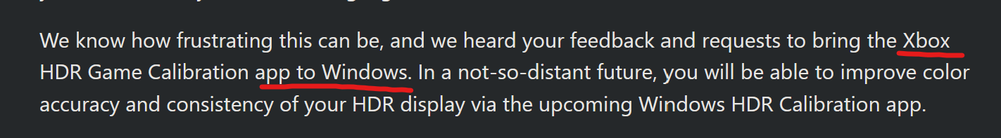

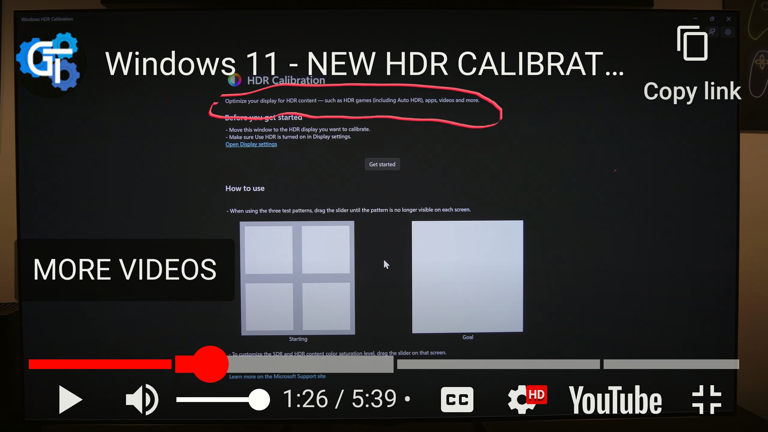

Die Win 11 HDR Kalibration is im grunde die selbe wie bei der XBox .. und erklär mir mal wie du darauf kommst das AVG ( Average ) also die Durchschnitts Bild Helligkeit die Helligkeit von einem 100 % Weissbild sein soll ? Weil das währe ja dann nich mehr der Durchschnitt ausser du würdest zu 100 % Betriebszeit dauernt
ein 100 % Weissbild anhaben
Bei der Xbox gibt es erst eine Deckungsgleichheit bei 800 Nits bei beiden das is also kein Fehler von der Win 11 HDR Kalibrierung sondern hat schon seinen sinn.
MaxTML also "Max Tone Map Lumiance" sowie MAX FFTML also "Max Full Frame Tone Map Luminance"
bei nem CX was auch passt und daher gibts die auch bei Win 11 bei der HDR Kalibrierung weil die von der Xbox auf dem PC übernommen wurde

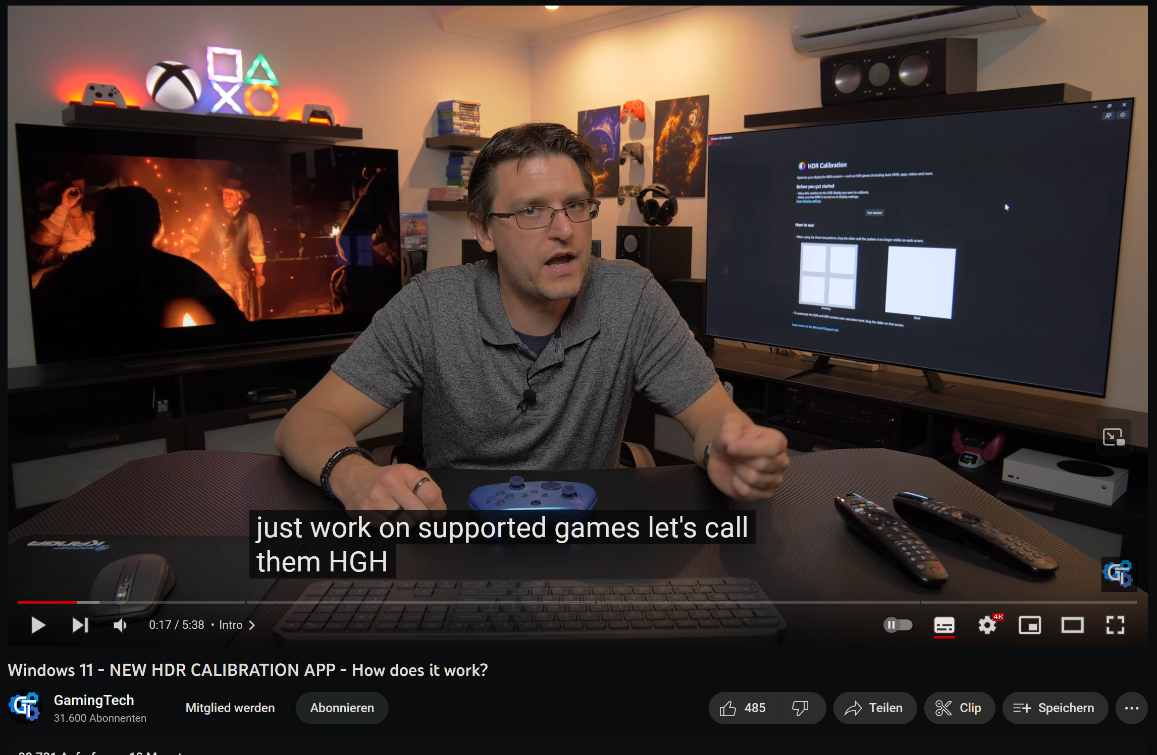

https://devblogs.microsoft.com/directx/windows-hdr-calibration-app/

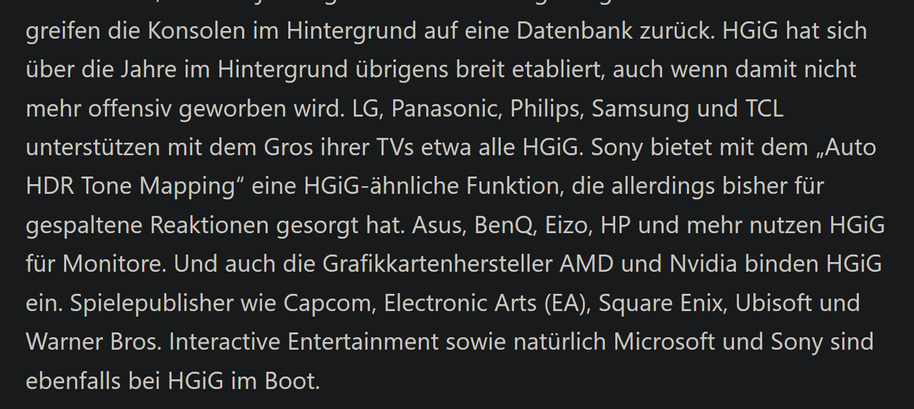

Auch Vincent von HDTVTest ( bekannter TV Kalibrierer ) sagt das gleiche .. diesmal auch bezogen auf die PS5 :

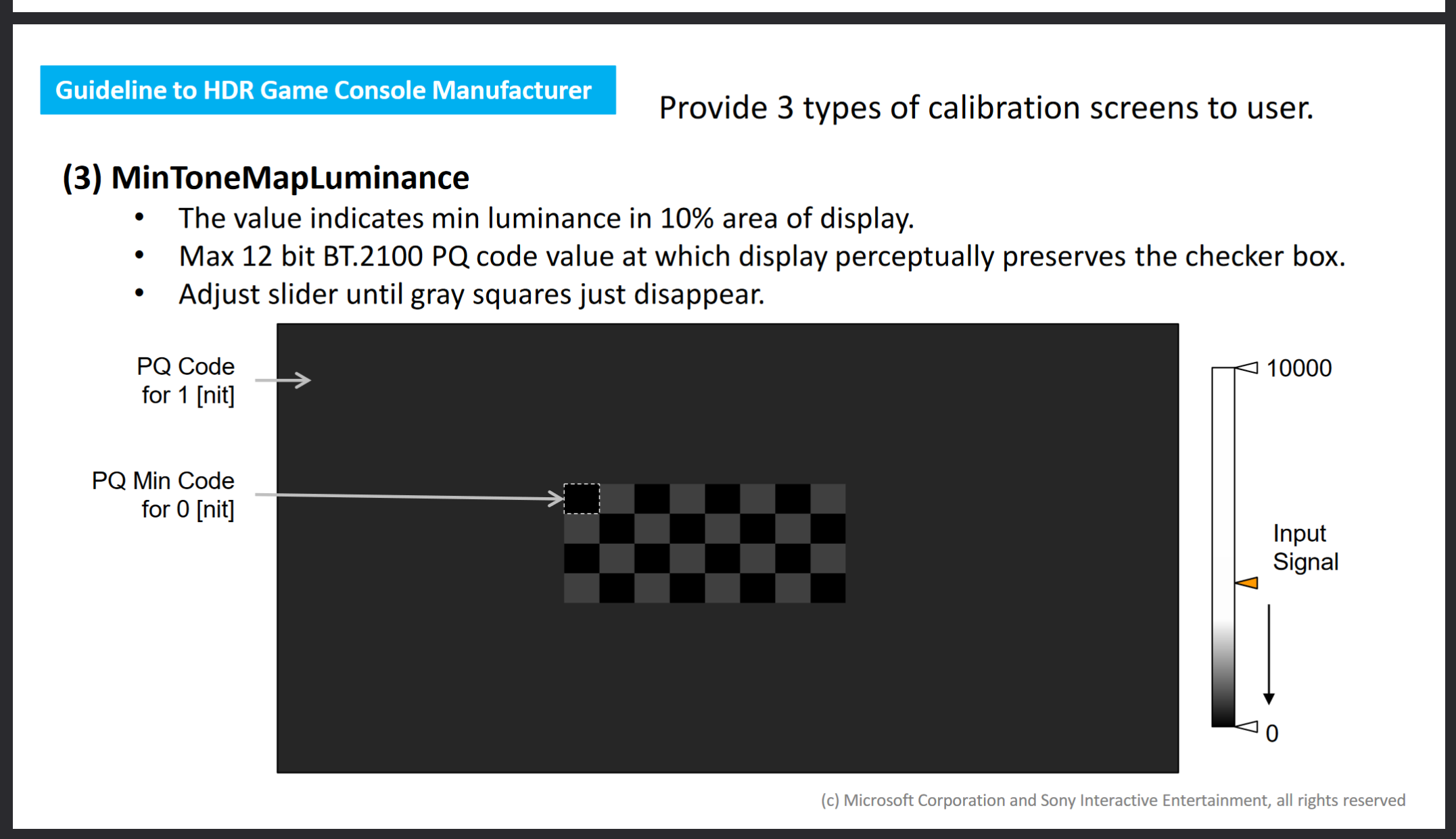

https://www.hgig.org/doc/ForBetterHDRGaming.pdf
Wenn du also nun sagst das die Win 11 HDR Kalibrierung Müll ist dann is die Xbox HDR Kalibrierung auch Müll
als auch die von der PS5
Es Profitieren ausserdem nur HDR Games die HGIG unterstützen ... der Typ hat plan der macht schon seit Jahren Videos über die HDR Implimentierung in verschiedensten Games
https://support.microsoft.com/de-de...ungs-app-f30f4809-3369-43e4-9b02-9eabebd23f19

Suspektan schrieb:
Die Frage ist, was er unter unterstûtzt genau versteht.
Er versteht da genau das drunter was "unterstützen" heisst ... es gibt Games die HGIG unterstützen also die von HGIG Profitieren wenn man es im TV Menu Aktiviert und es gibt Games die sich mit HGIG entweder garnich verändern oder schlechter aussehen diese Games unterstützen dann HGIG nicht und Profitieren dann auch nich von der HDR Kalibrierung das hatte er auch im Video gesagt.
Man brauch doch nur im Game auf HGIG im TV Menu stellen dann findet man raus ob das Game HGIG unterstützt oder nicht.
Suspektan schrieb:
So wie ich es verstanden habe, wirken sich die Einstellungen der win11 hdr Kalibrierapp auf den gesamten hdr-Modus aus und legen untere + obere Helligkeitsgrenze fest.
Nope ... das hatte ich hier auch damals schon oft gesagt ... es profitieren nur HGIG sowie auch Auto HDR Games davon ... stellt man zb im TV Menu auf Dynamisches Tone Mapping übernimmt der TV das Tone Mapping und überschreibt die Manuelle Kalibrierung
Du hängst dich etwas zu sehr an HGIG auf was LG exclusiv ist und nur das dynamische Tonemapping (höhere darstellbare Nitwerte mit Rolloff ) deaktiviert.
Hgig sorgt dafür daß beim LG OLED 800nits auch bei 800nits clippt.. es wird bei anderen Herstellern auch Source tonemapping genannt wo das Eingabegerät die alleinige Kontrolle hat.
Ansonsten würdest du zb gemappte 2000nits als reale 800nits sehen.. gemappte 1900nits als 790reale nits ect ect bis das es irgendwo bei 700 nits deckungsgleich ist..
Halt ein rolloff.. bzw eine Simulation höherer Nitwerte

beispiel:
mein Alienware AW QD-OLED
gemessene werte von HWunboxed
1000 Nits max
ca 250nits 100%white
0 Nits Min
wird standartmässig von der Vesa app ausgewiesen als
von Windows in DXDIAG als:
Display Luminance:
Min Luminance = 0.000600,
Max Luminance = 993.514526,
MaxFullFrameLuminance = 276.793701
die werte sind deckungsgleich meinen aber etwas völlig verschiedenes
gehe ich jetzt mit der Windows HDR Kalibrierung hin und stelle eine
0/1000/1000
hab ich folgendes ergebniss:
Sprich ich überschreibe mit der HDR Kalibrations app den wert für Frame AVG Luminance
Sprich ich hebe die durschnittliche Ziel Helligkeit des Displays an..
eventuell sogar über den ABL wert hinaus
es macht bei einem OLED durchaus sinn die durchschnittliche ZielHelligkeit niedrieg zu halten um nicht ins ABL zu fallen.
ohne Windows HDR kalibrierung wird der Monitor mit max 1000nits angesteuert..
die Durchschnittliche Helligkeit ist 270nits bzw die angestrebte durschnittliche Ziel helligkeit ist 270nits.
Mit Windows HDR Kalibrierung wird der Monitor mit Max 1000Nits angesteuert
aber die Durschnittliche Ziel helligkeit wird ebenfalls auf 1000nits angehoben... Heist es wird versucht das Bild so hell wie möglich auszugeben.
Was bei einem OLED direkt dafür sorgt das ABL reinkickt und dir die Highlights wegreduziert
wenn du jetzt einen LG Fernseher mit Aktiven HGIG nimmst.. und die Werte 0/800/800 hast dann ist das die Falsche Kalibrierung weil du damit den Monitor ins ABL zwingst
bei LCDs mag das alles ja noch funktionieren aber die haben in der regel auch keine oder kaum Probleme fast 100% white bei max nits auszugeben.. aber für n OLED ist das ganze ungeeignet
HGIG is nich LG Exclusiv wo hast den den Schmarn her ?
https://de.tab-tv.com/hgig-in-fernseher-und-monitore-was-ist-das/
https://stadt-bremerhaven.de/hgig-das-bessere-hdr-gaming-einfach-erklaert/
Samsungs QD-OLED TV ( mit Samsung Display QD-OLED Panel )
https://stadt-bremerhaven.de/samsung-s95b-tipps-zu-den-einstellungen-des-qd-oled-tvs/
Und auch beim Samsung Q-LED
Es hapert halt nur an Games die von HGIG Profitieren bzw HGIG Unterstützen.
