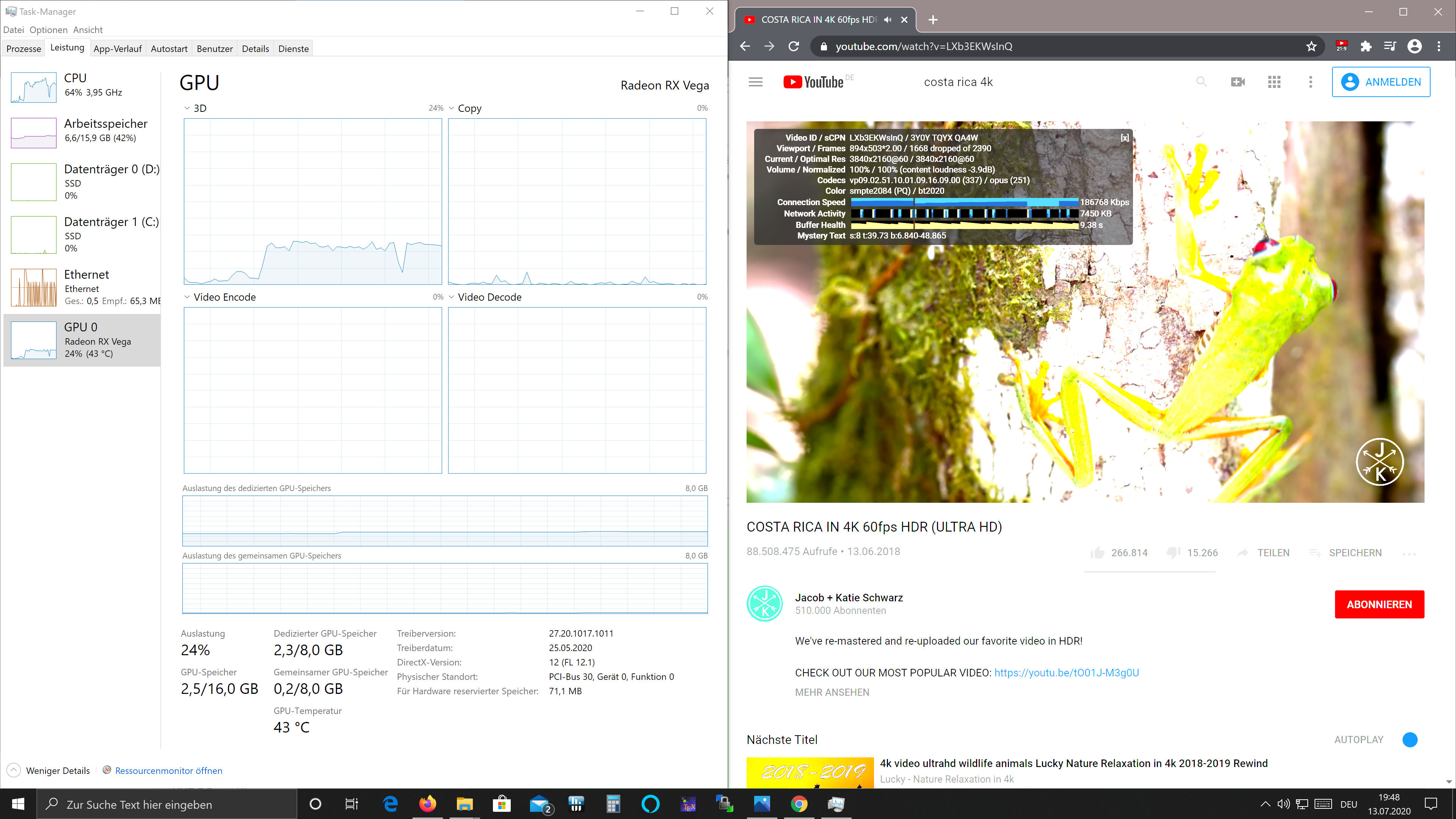

Folgendes Problem mit meiner Vega 64:
Wollte bei Youtube mal testen ob HDR richtig funktioniert.
Mit Firefox nicht, mit Chrome ja.
Dann das nächste Problem: Das Video ruckelt!

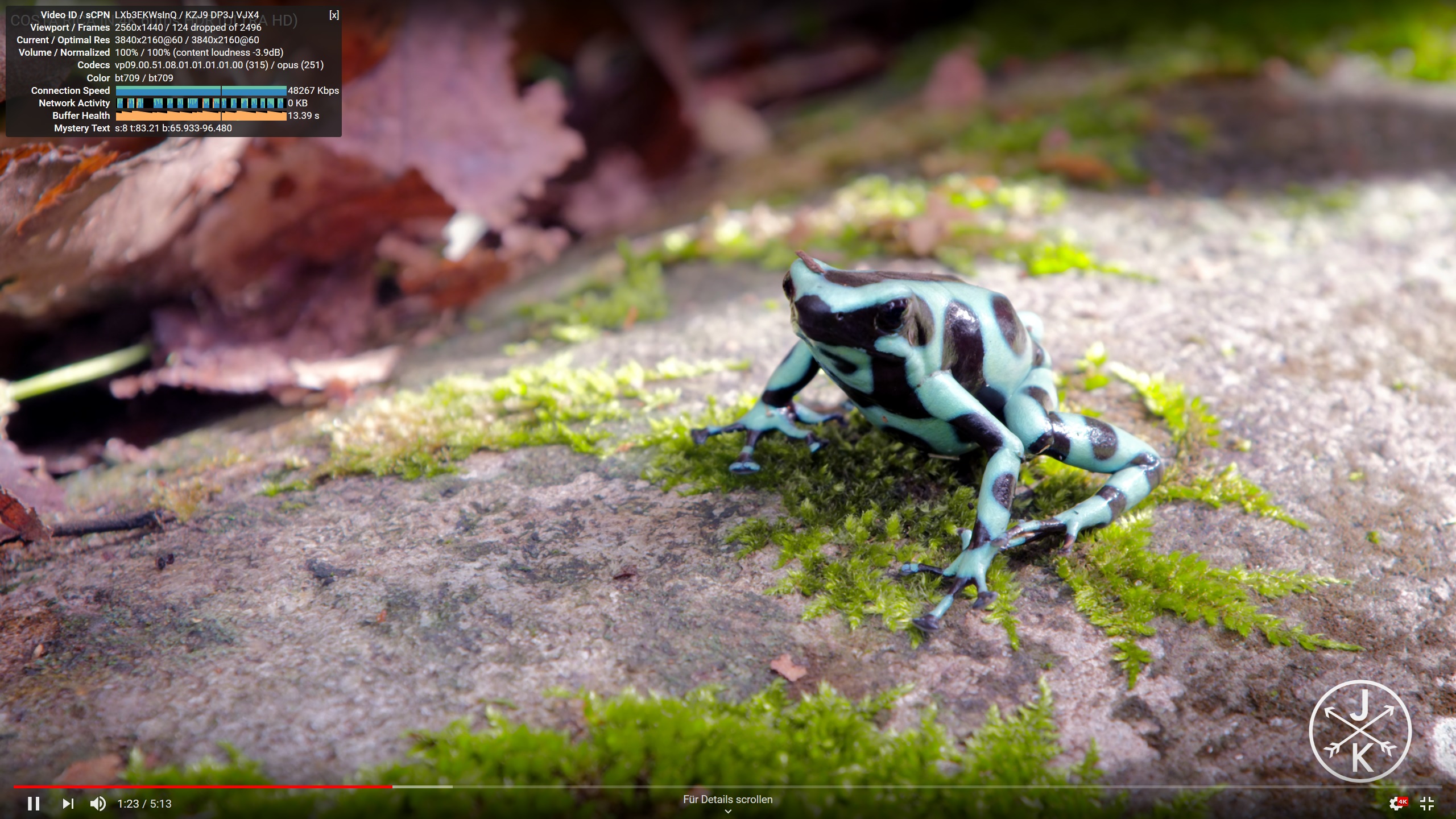

Hier mal ein Screenshot mit den Daten von Youtube und der GPU:
(Da der Screenshot nur in 8 Bit SDR aufgenommen wurde sieht es natürlich furchtbar aus, ist auf dem HDR Display im Video nicht so, aber es geht ja um die Daten)
Die GPU ist gar nicht ausgelastet, die CPU dafür 50-70%. Scheinbar wird also versucht das Video mit der CPU zu decodieren, was natürlich nicht funktionieren kann.

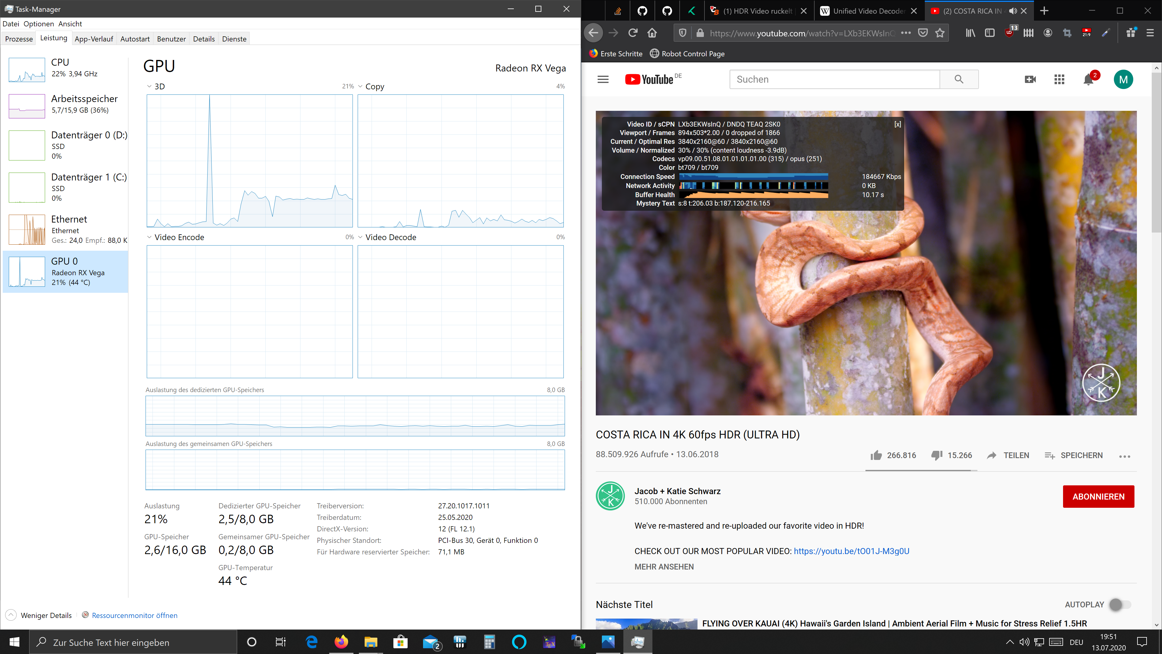

Hast recht, der WIn10 Taskmanager kann das ja angeben. Bei Encode/Decode passiert gar nix, während die CPU ab Videostart auf 70% springt.
Zum Vergleich, wenn ich es in Firefox abspiele, wird das Video in SDR wiedergegeben.
Dann ist die CPU nur noch zu 25% ausgelastet und das Video läuft flüssig.
