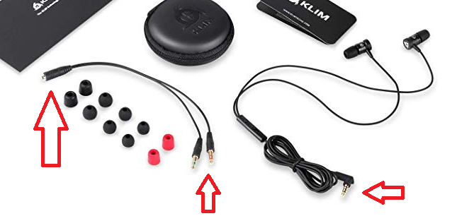

Es ist mit dem beiliegendem Adapter an meinem Windows 10 PC angeschlossen und das Mikrofon "hört" den Sound output. Das heißt wenn ich ein Video abspiele, dann komm der Ton des Videos im Mikrofon an.
Das geschieht aber nicht wirklich physikalisch von außen über Lautsprecher und Mikrofon ( habe die Headset Lautsprecher zugehalten und der Input war unverändert stark), sondern ist irgendwie innen falsch verdrahtet.

Das ist ein Stecker mit Sound und Mikro, ich nehme an, dein Anschluss unterstützt nur Sound. Ich z.b. habe am Headset Sound und Mikro als separaten Klinkenstecker
Zu deinem Problem: Geh mal in die Soundeinstellungen Aufnahme, Rechtsklick, deaktivierte und getrennte geräte anzeigen aktivieren, dann sollte man den Stereomix sehen.

deswegen liegt doch aber dieser Adapter von 4-fach Klinke auf zwei Anschlüsse für Sound und Mikro dabei oder verstehe ich das jetzt total falsch?
