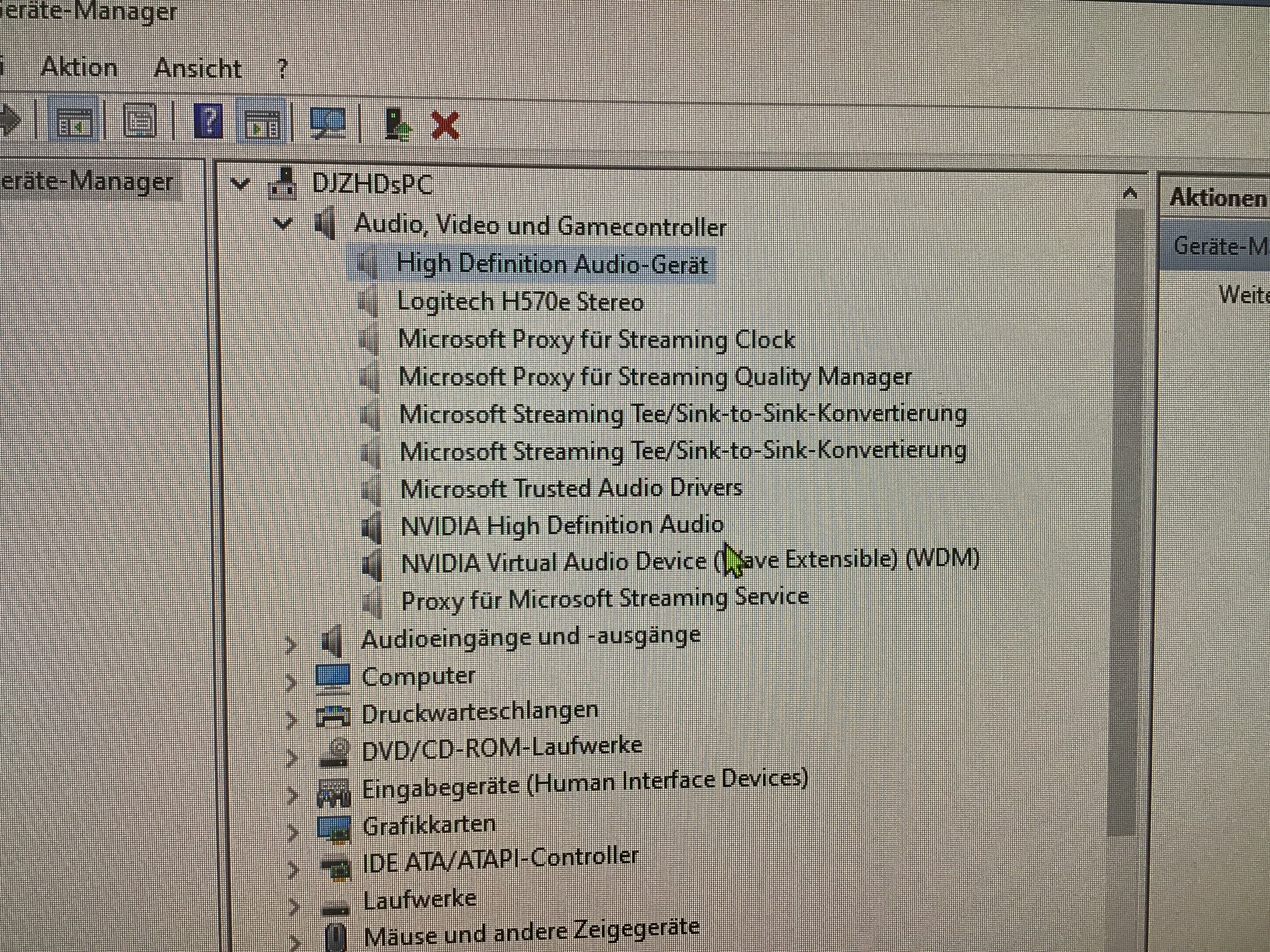

Deine integrierte Soundkarte vom uns unbekannten Mainboard ist nicht mehr im Gerätemanager.
Lass das Gerät mal nach neuer/geänderter Hardware suchen.

Lad dir doch mal die Audiotreiber für das Board von der Herstellerseite runter und bügele die einmal drüber.
@DJKno Hab mal nach iwas gesucbht und jz wird mir das angezeihgt.

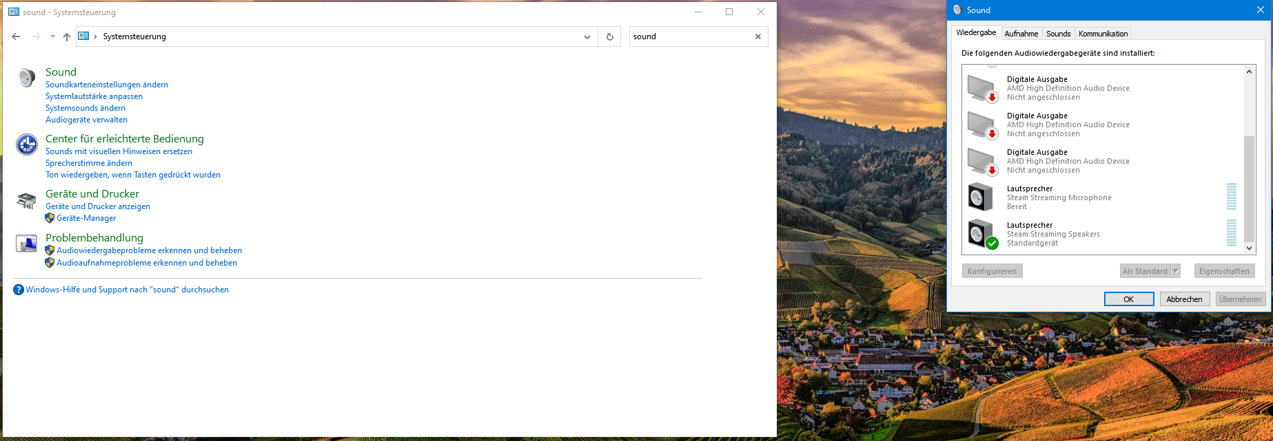

Dann müsstest du ja jetzt mehrere Geräte zur auswahl haben als Ausgabegerät.
Ich tippe auf das High Definition Audiogerät.
Dann würde ich dir jetzt vorschlagen in der alten Systemsteuerung dein Headset als Standartgerät fest zu legen.

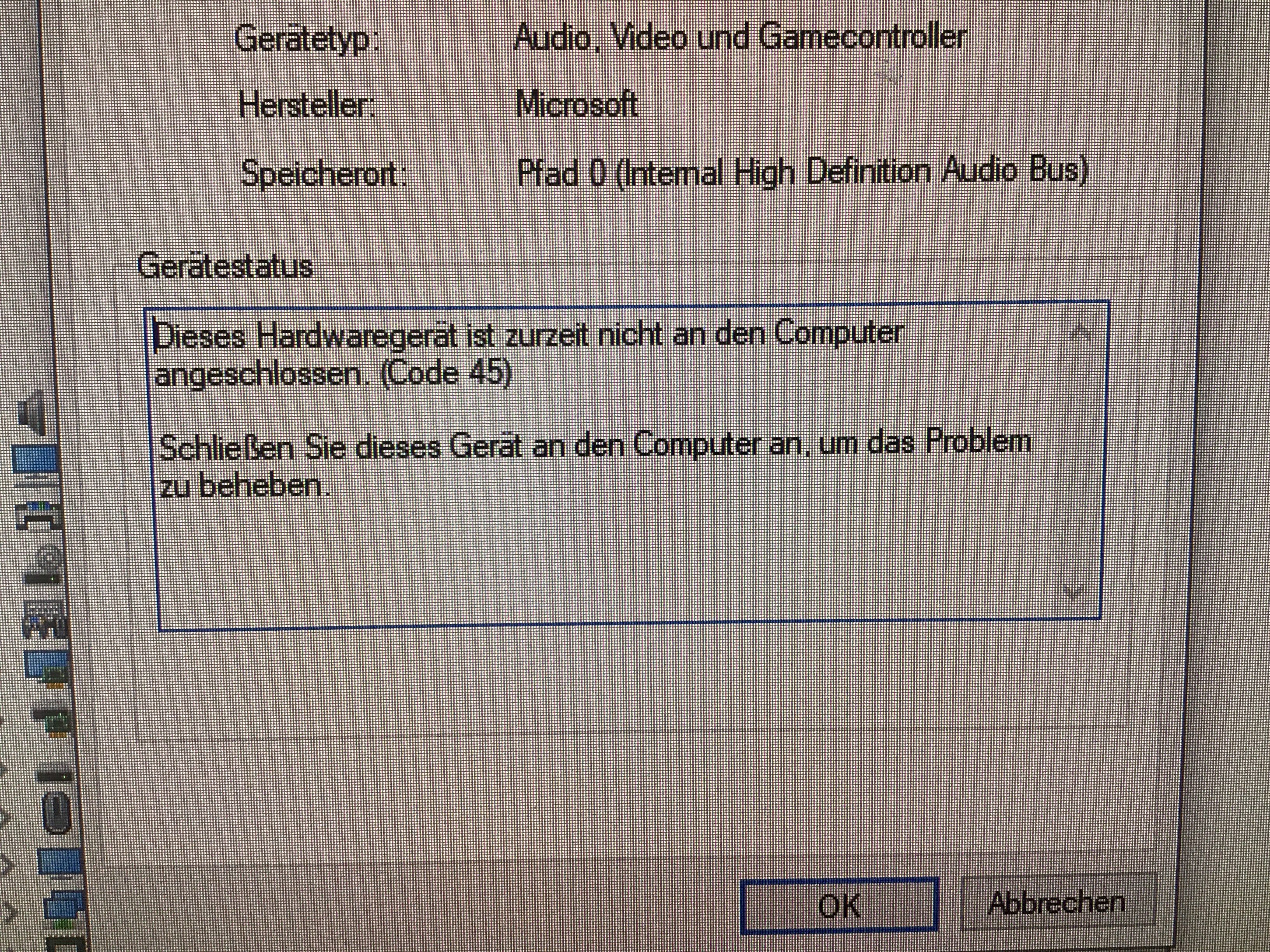

Nein, hat er nicht - die Geräte sind ausgeblendet und somit angeblich nicht mit dem System verbunden. Ich würde zunächst versuchen aktuelle Treiber zu installieren und anschließend das System neustarten.
