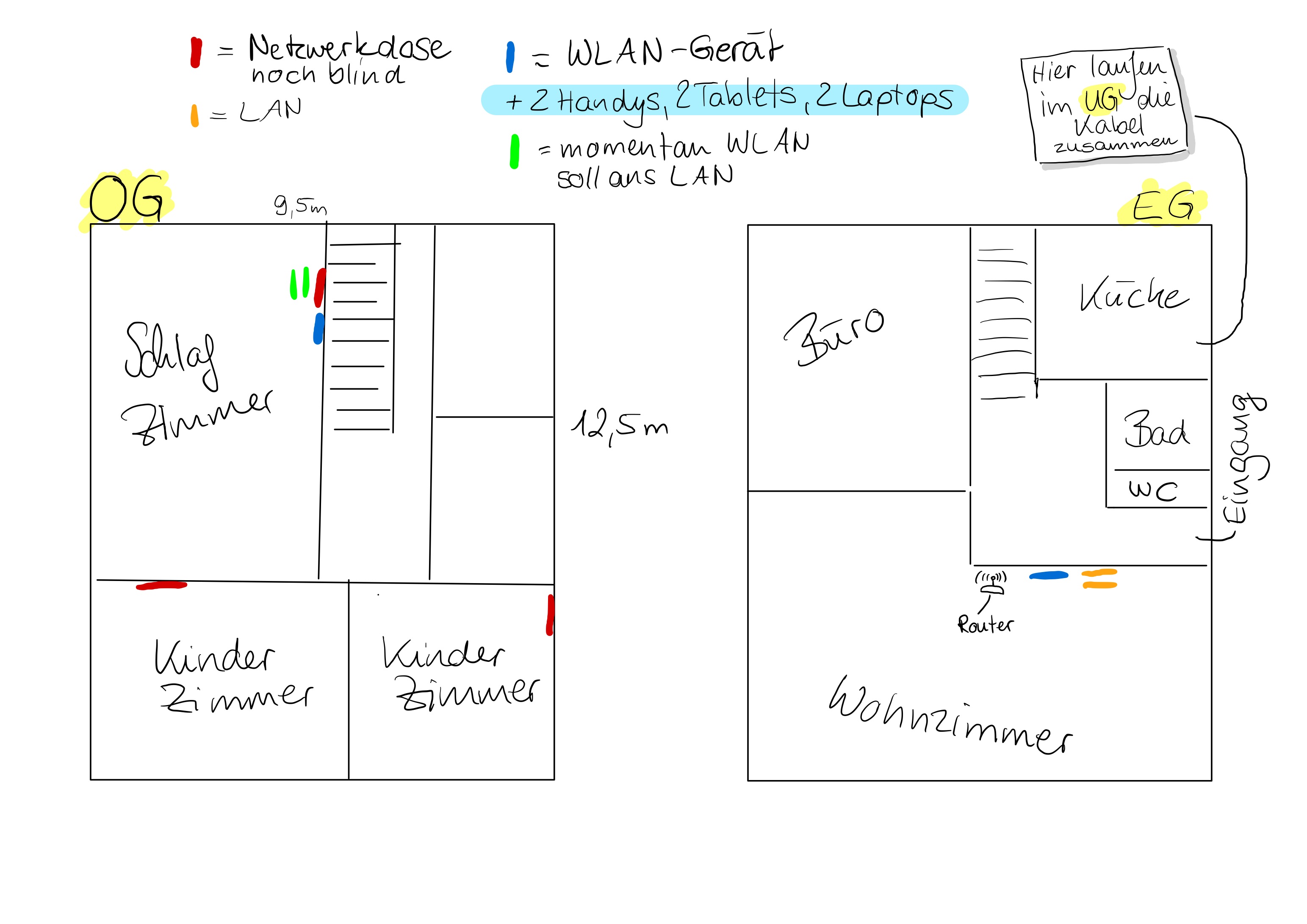

Grundriss - Geräte und Netzwerkdosen würde ich mal sagen

Moin!
Btw.:
So ungefähr, gern mit den festverkabelten LAN-Anschlüssen und auch den mobilen Endgeräten, um Last und daraus folgenden Bedarf für WLAN abschätzen zu können.so.egal schrieb:Ungefährer Grundriss jedes Stockwerks incl. paltzierter Geräte?
Btw.:
Aber nicht doch, immer ruhig Blut - muß auch nix perfekt Gezeichnetes sein.so.egal schrieb:Ich bin momentan etwas überfordert. Ich werde versuchen eine Skizze zu erstellen

Perfekt. Dann hast du jetzt einige Möglichkeiten.
Ich würde den Netgear schonmal raus schmeißen . Nicht aktuell genug und schwer Mesh fähig.
Die Unity Connect Box brauchst du eigtl auch nicht.
Zählst du für die monatlich und kannst Sie zurückgeben?
1. Wenn ja: Im EG einmal Fritzbox als Meshmaster
Im OG ein Fritz repeater als AP.
Ist die Steckdose im OG relativ frei atmend und nicht zugestellt?
Dann Fritz 2400
Wenn nicht frei dann fritz 3000 oder 6000.
EG und OG verbindest du im Keller am Patch Feld. Also von der Fritzbox geht einmal LAN in den Keller das verbindest du mit dem LAN in OG.
2. Wenn nein:
Unity Box in den Keller und WLAN deaktivieren.
Einen AP ins Erdgeschoss und einen ins Obergeschoss.
Das könnten zum Beispiel 2x Fritz sein.

Hans Meier620 schrieb:EG und OG verbindest du im Keller am Patch Feld. Also von der Fritzbox geht einmal LAN in den Keller das verbindest du mit dem LAN in OG.
Also, ich versteh' das aus der (übrigens gut gelungenen!) schematischen Darstellung so, dass die Netzwerkdosen im OG noch nicht beschaltet bzw. angeschlossen sind - insofern fällt auch noch das Patchen im UG sowie die Gebrauchsmöglichkeit weg und daher noch die rein WLAN-basierte "Übergangslösung".
Das momentan vorhandene eigentliche Problem scheint wirklich "nur" die WLAN-Verbindung/Versorgung über die Etagen hinweg zu sein.
Mein Vorschlag für die momentane Konstellation:
- VF-Router da stehen lassen, wo er steht (auch wg. Telefonie, DECT-Versorgung sollte ausreichend für's ganze Haus und evtl. sogar Grundstück sein).
- WLAN-Repeater weiter Richtung Treppe positionieren und Versorgung prüfen, ansonsten zusätzlichen Repeater im Treppen(haus)bereich ins Netz einbinden und den anderen ins KiZi wechseln.

Ja.User007 schrieb:Mein Vorschlag für die momentane Konstellation:
Wenn momentan gefragt ist und er die Netzwerkdosen nicht anschließt, würde ich es genauso machen.
Ich wollte eher eine entgültige Konstellation vorschlagen.
Die ist dann auch wesentlich stabiler und schneller.

Es gibt Steckdosen, die freistehend sind. Es sind Cad 7 Kabel überall. Kinder brauchen die Doden erstmal nicht.
30er Leitung.
Du hast Recht. Die Möglichkeiten sind eigentlich schon durchgespielt. Ich muss mich jetzt nur entscheiden, ob Wifi 6, wobei ich jetzt nicht wirklich den Unterschied sehe, außer dass ich auf dem aktuellsten Stand wäre.User007 schrieb:Und i-wie ist auch schon alles vor gefühlt fünfzig Beiträgen ausreichend beschrieben worden... 🤷♂️
- Router in den Keller
- ein Netzwerkkabel vom Keller ins Wohnzimmer und dort ne Fritzbox als Meshmaster und als Switch.
- AP ins OG.
Das hattest du auch mal vorgeschlagen. Denke das wird es wohl. Der momentane Repeater fliegt auf jeden Fall raus.
