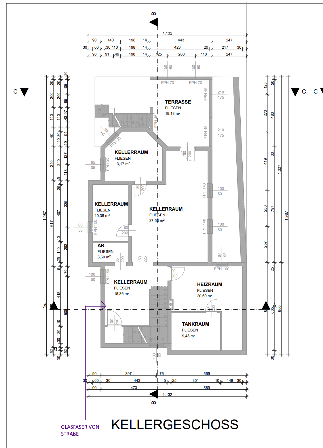

Servus,
Im Zuge der Glasfaseraufschließung, welche sich derzeit in der Endphase befindet, möchte ich mein WLAN im Haus aufrüsten:
Rahmenbedingungen:
  • Router: Fritzbox 7590 (vom Provider)
  • 500/200 Mbit Leitung
Im Netzwerk befinden sich:
  • 2x Stand-PCs (zumindest einer mit LAN)
  • 5-6 mobile Geräte (WLAN)
  • 4 Fernsehgeräte (WLAN)
  • demnächst ein NAS
Zum Haus (gebaut 1995)
  • Bestehend aus Keller, Erdgeschoss und Obergeschoss. Siehe Plan unten
  • Zuleitung des Glasfasers über Vorgarten in den Keller des Hauses (siehe Plan wos markiert ist). Dann kommen die ganzen Dinger hier:
https://www.noegig.at/hausinstallation/
Hier kann ich 30-50m mitgeliefertes Kabel verlegen und dann den Router dran.
- Der bisherige Router-Standort war ca. beim Glasfaseranschluss im EG, dort ist/war die Telefonleitung. Hier kann ich variieren und Kabel bis ins OG verlegen (Gipskarton Wände/Holzbau was im Zuge des Umbaus/Zubaus verwendet wurde).
Keller, EG und OG sind gleich groß und dort soll überall WLAN verfügbar sein, zusätzlich wäre WLAN im Garten hinten beim Schwimmbadbereich nicht verkehrt (20m von Terrasse ca.)
Was für Hardware soll ich da anschaffen, um mein Ziel zu erreichen? Brauche jetzt nicht 500 Mbit im WLAN auf allen Endgeräten, aber was ist möglich und wie ist es machbar? Kabelverlegen ist nur im Keller möglich (an der Decke), im EG/OG nur bedingt (gestemmt wird nichts)
Danke.

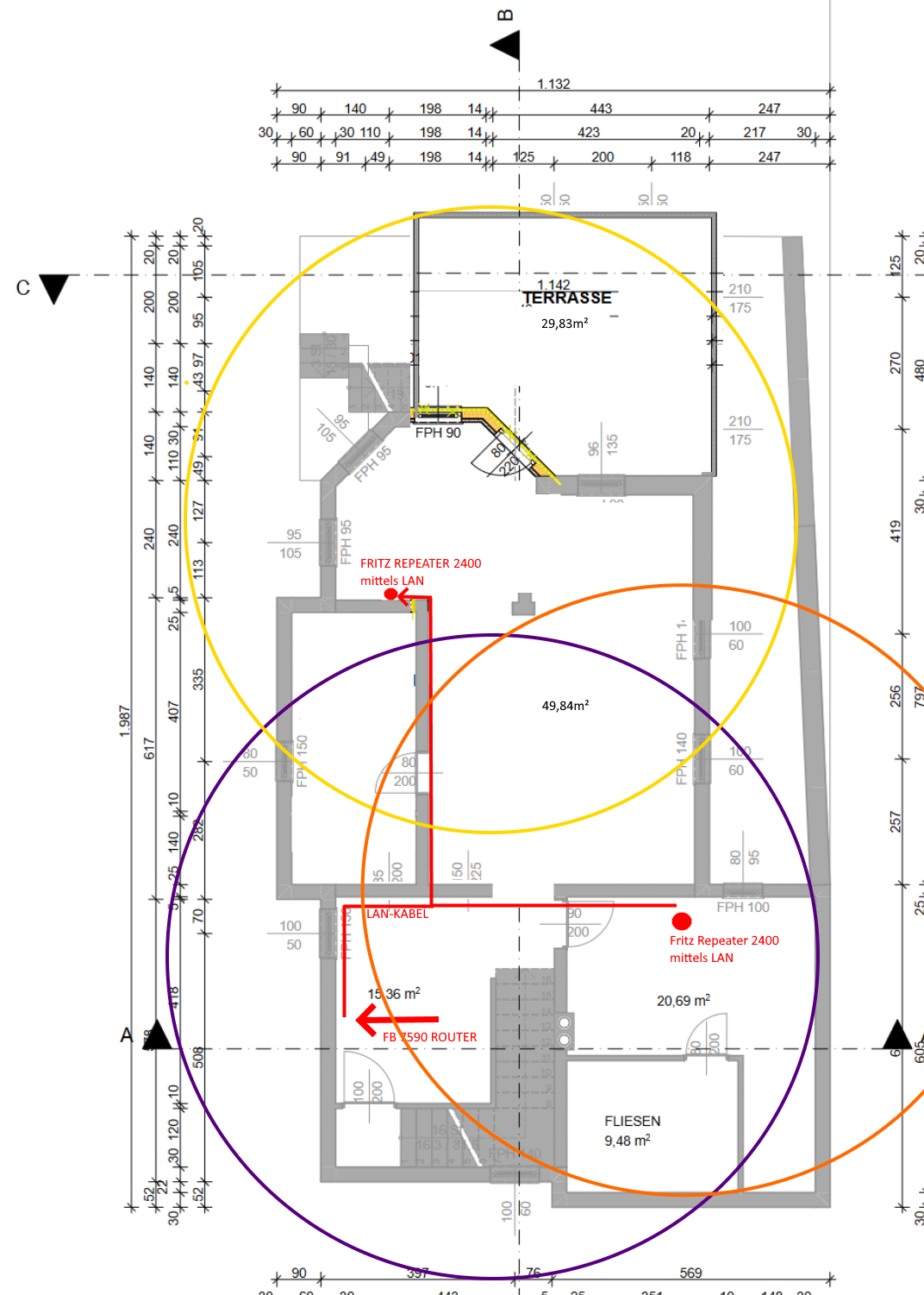

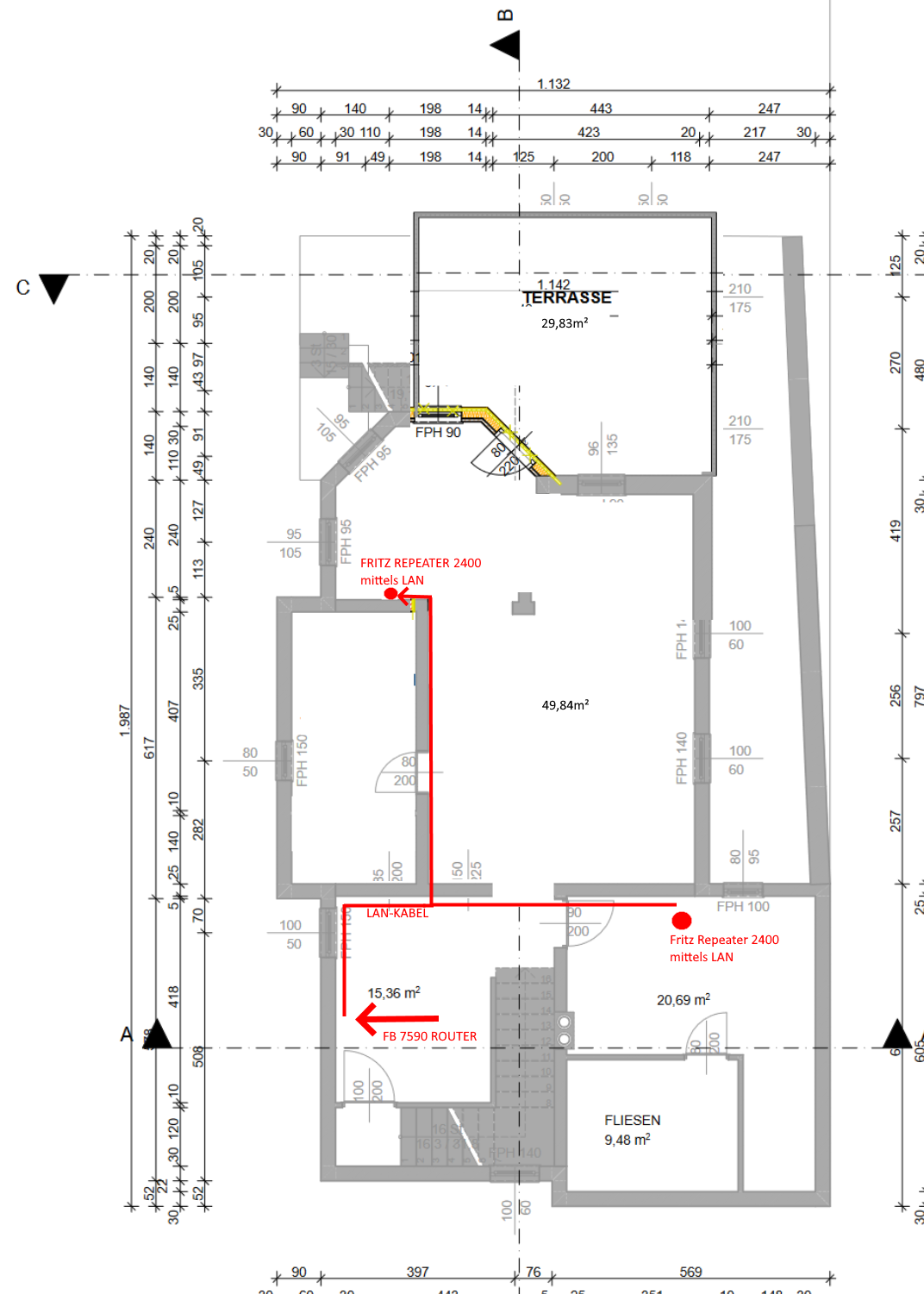

Hätte mir nun folgendes gedacht:
Glasfaser und die ganzen Gerätschaften dazwischen kommen ca. 2 Stockwerke unter dem Router aus dem Keller, dann stell ich den Router wie dargestellt dort hin, verlege zwei LAN Kabel zu den beiden 2400er Repeater, wobei der eine Richtung Terrasse dann mittels WLAN-Brücke den direkt darunter im EG befindlichen 6000er Repeater bedient? Klappt das so? Sollte überall doch genügend WLAN Abdeckung geben, oder?
(im Keller kommt sowieso eine direkte Verbindung zum Router, da andere Kabel ja auch gezogen werden müssen, deshalb nicht dargestellt, weil irrelevant)
Sieht auf den ersten Blick sehr gut aus. Wenn Du die Laune hast, überprüfen durch Messen.
Reaktionen: Engaged und PR3D4TOR

Grundsätzlich ist es so gedacht (Violett = 7590 Abdeckung, gelb ist 2400 Abdeckung hinten, orange ist 2400 Abdeckung rechts/vorne)
Der 7590 soll auch im gleich großen darunter liegenden Raum durch die Holzriegeldecke WLAN erzeugen (mobile Geräte).
Im EG der 6000er, im Keller ein 2400er in den notwendigen Bereichen.
Wo würdest du einen Switch empfehlen? Habe ich jetzt nicht in die obige Konfiguration eingeplant. Der PC ist direkt mit dem Router verbunden, die beiden 2400er Repeater ebenso.
Was würdest du optimieren?
WLAN Planung sieht so erst Mal ganz gut aus.
Kommt halt drauf an was alles zb beim TV steht, wenn da viele Netzwerk Geräte stehen könnte man die mit verkabeln, beim einzelnen TV musste halt überlegen ob es den mehr Aufwand wert ist.
Ich hab hier ein 5 Port Switch beim TV im Kinderzimmer und Wohnzimmer für TV, fire Stick, Xbox, AP.
Also wenn einzelne Geräte weiter über WLAN laufen ist egal, falls etliche Internet Geräte in einem Raum oder auf einem Fleck sind wäre es aber eine Überlegung wert die gleich mit zu machen, quasi die optionale Arbeit bei Bedarf. 😅
Reaktionen: PR3D4TOR

Hat alles bestens funktioniert. Derzeit nur mittels WLAN-Brücke
7590 als Mesh Master -> WLAN Brücke AV 2400 Repeater -> WLAN AV 6000
Der zweite AV 2400 aus der Skizze oben (östlich) war gar nicht notwendig.
