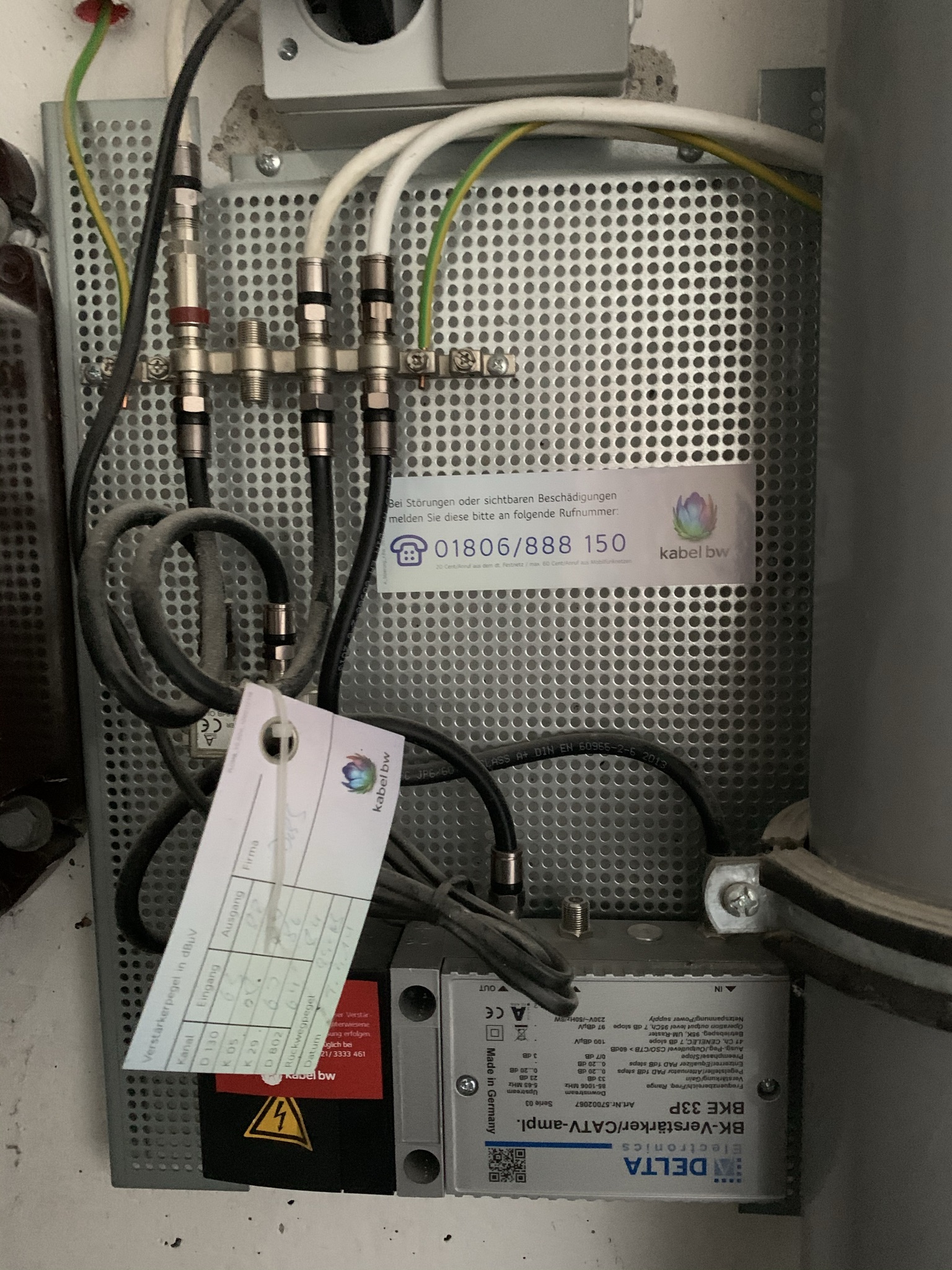

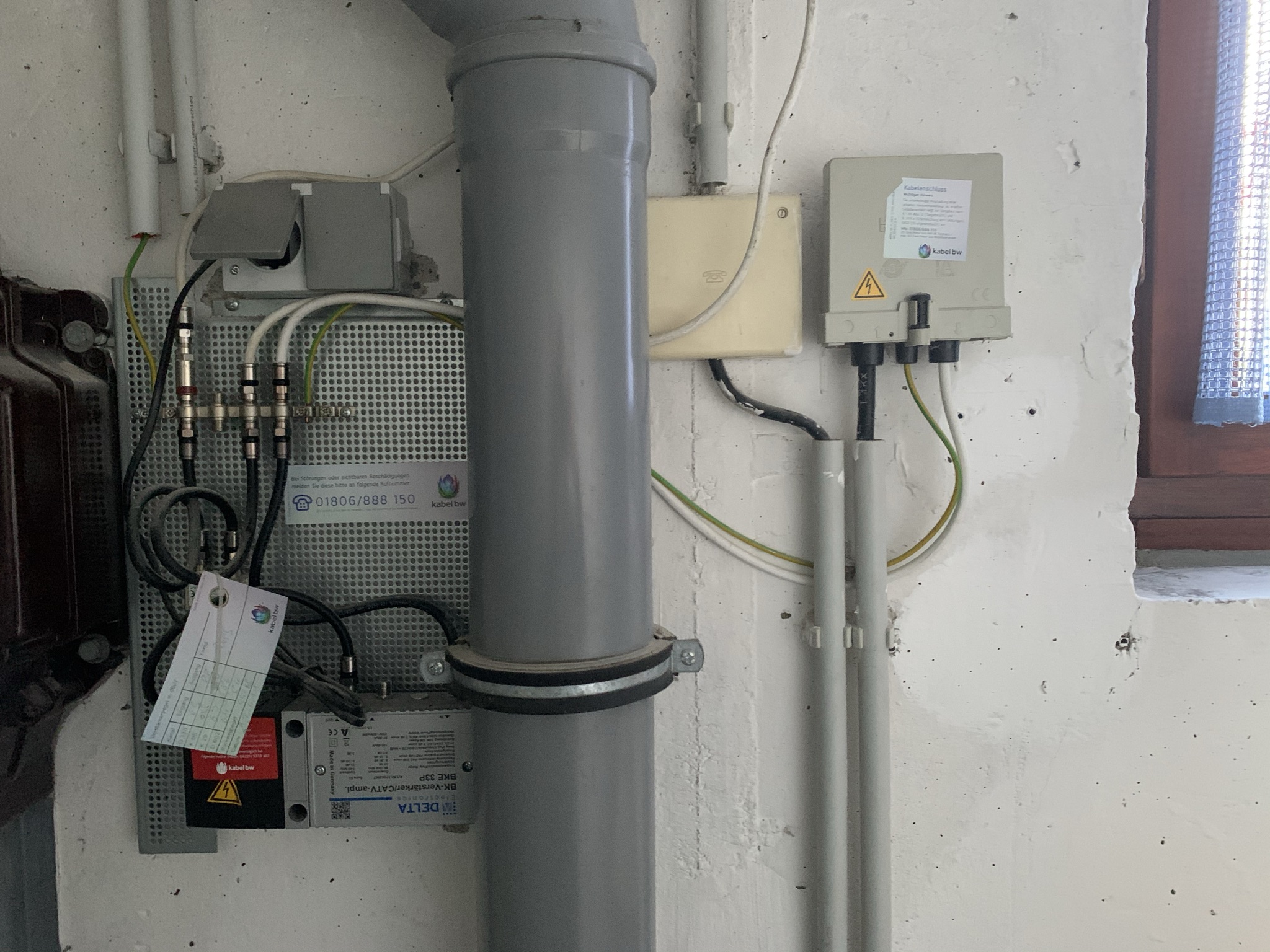

Meine Hausanschluss ist im Keller(siehe Foto) Nun möchte ich von diesem Anschluss (Der Anschluss ist für 2 Haushalte, von dem Projekt ist aber nur unser Betroffen und ich bin Eigentümer des Hauses) ein Kabel auf meinen Router haben. Dieser soll in einem Kleinen Server Schrank neben dem Router stehen, in dieses soll dann auch mein Homeserver. Ich dachte ich könnte von dem Router in einen Lan Switch gehen und von dort aus LAN Kabel in alle wichtigen Zimmer verlegen. Dazu würde ich sowas in der Art verwenden:

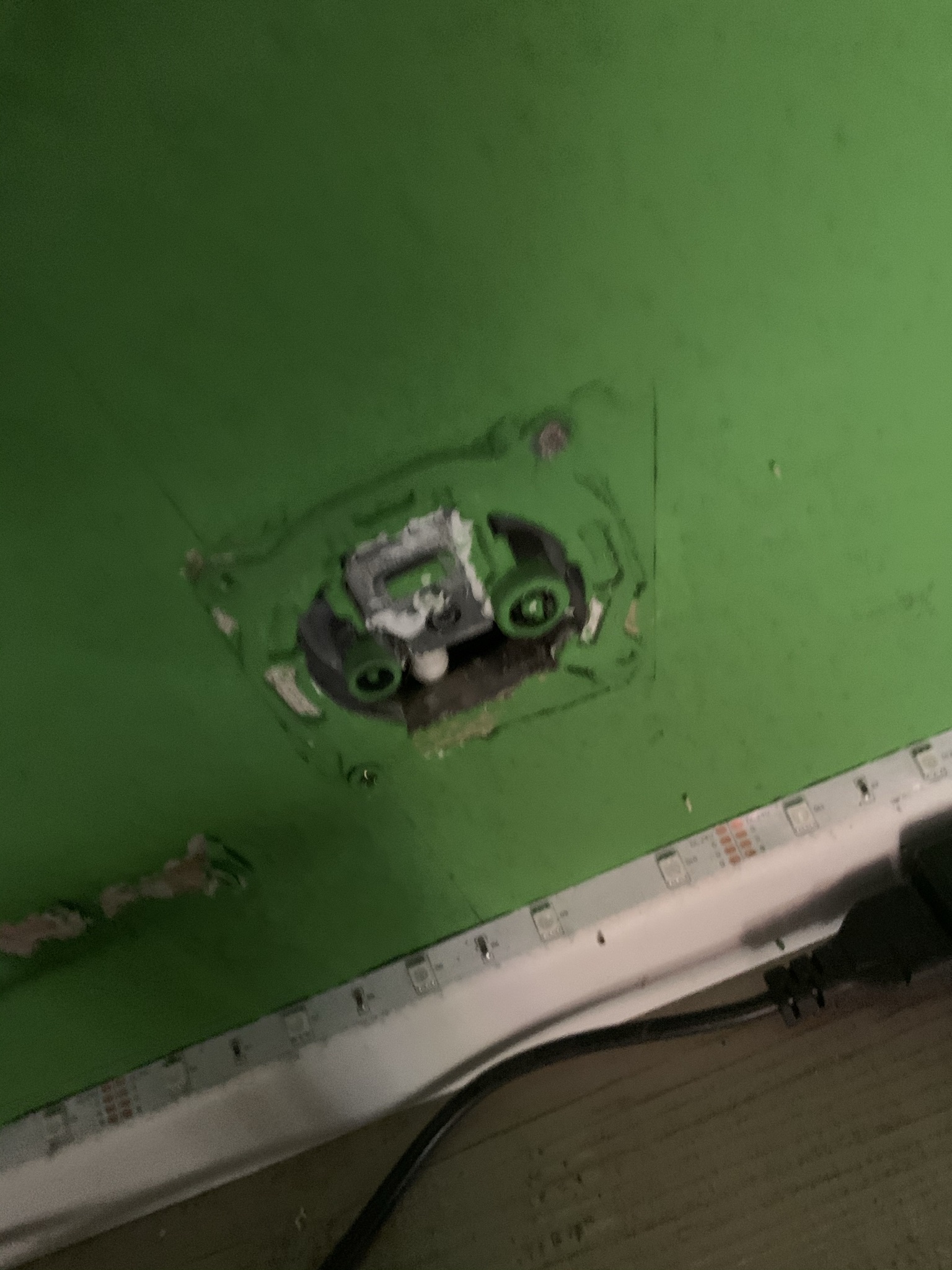

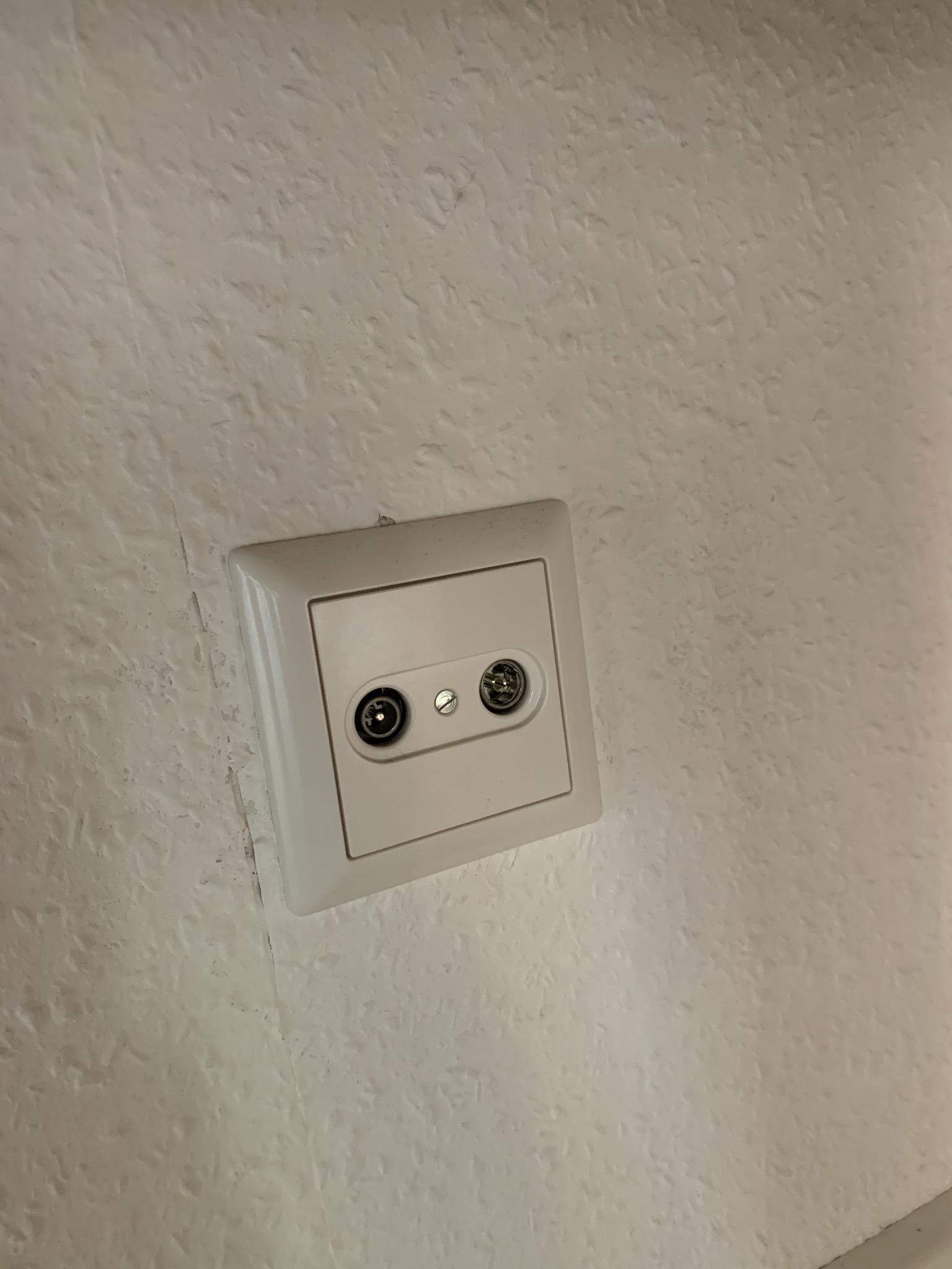

Ist mir allerdings noch eingefallen das ich "Fernseher" Steckdosen(Auch in den Bildern zu sehen) noch in den meisten räumen frei habe. Könnte man über diese nicht schöner verlegen als mit kabeln und löchern? Wenn ja wie?

Also an den Anschlüssen von Vodafone/ Unity darfst du nicht ran gehen.
Das ist Eigentum von Vodafone/ Unity.
Bei mir (ist es die Telekom) darf ich ab der Telefondose mich austoben, was ich auch gemacht habe.

Ab wann darf ich mich den austoben? Bzw. kann ich Vodafon um Erlaubnis fragen und stehen dann die Chancen gut das ich diese kriege?
Lass das von Vodafone prüfen und ganz wichtig: schriftlich geben lassen, sonst kann es teuer werden.
Leider kann ich es nicht sehen, bis wohin das Vodafone/Unity Eigentum geht.
Was willst du mit den Dosen? Willst du die ersetzen? Natürlich kannst du an die Stelle RJ45 Unterputzdosen setzen, aber das alte Coax Kabel musst du dann gegen (am besten Cat7 oder inzwischen sogar 8) Patchkabel ersetzen.
Fertiges Kabel inklusive Stecker zu verlegen und den Stecker aus der Wand hängen lassen geht zwar, ist aber keine schöne Lösung. An die richtigen Dosen kannst du dann mit einem Kabel in passender Länge gehen und bist nicht auf eine Länge festgelegt.
Auf Kellerseite nimmst du dann das Patchpanel, weil da alle Kabel zusammenlaufen.
Es gibt zwar auch Lösungen bestehende Coaxkabel für Lan zu nutzen, aber davon solltest du die Finger lassen.
Die erste Dose vom Hausanschluss ist eigentlich immer (zumindest bei Telefon, Kabel dürfte ähnlich sein) Tabu. Du darfst dich da anschließen, aber nichts verändern. Dein Kabel zum Router ist aber der normale Anschluss eines Gerätes, da wüsste ich nichts was dagegen spricht.

@LukasBenutzer wenn du die Coax-Kabel nicht mehr brauchst und diese in Leerrohre verlegt sind, dann kannst du die natürlich herausziehen und dort das Netzwerkkabel einziehen und anschließend eine Netzwerkdose setzen. Das können wir aber anhand den Bildern der Dosen natürlich nicht beurteilen.

Ok vielen dank für die vielen und hilfreichen antworten. von wo im Keller bei den Anschlüssen muss ich jetzt ein Kabel legen zum Router und welches
Da du ja gerade einen Kabelanschluss am Router dran hast musst du den beibehalten, also den Router am selben Kabel (von mir aus auch im Keller) anstöpseln. Da hilft nur das Kabel zu verfolgen oder einen Kabeltester zu verwenden (kannst notfalls auch nacheinander eine Batterie an das ausgestöpselte Kabel (der Punkt ist wichtig!) halten und messen wo die Spannung ankommt).
Beantwortet das die Frage?
Optisch sieht es so aus als wäre es das linke von den drei Kabel auf Bild 2
Welches Kabel in Bild 2 zu deinem Router geht solltest du natürlich herausfinden. Von den schwarz ummantelten Kabeln lässt du die Finger, die weißen gehören zu deinem Haus.
Gibt es da keine Dokumentation welches Kabel zu welcher Wohnung führt? Sonst bleibt dir nur Durchmessen oder Ausschlussverfahren (was deine Mieter etwas stören könnte).

Es wäre zu allererst mal ratsam die Kabeldosen aus der Wand zu schrauben und folgende zu prüfen:
a) sind es End-/Einzeldosen oder Durchgangsdosen?
b) Gibt es Rohre hinter den Dosen oder sind die Kabel einfach Unterputz verlegt?
c) Würde durch das evtl. vorhandene Rohr überhaupt ein LAN Kabel passen und falls ja, muss das Coax Kabel dafür raus?
