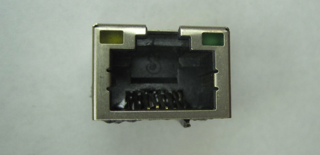

Du müßtest mal Deine LAN Buche bzw. RJ-45 Anschluß man genauer prüfen. Wenn dort ein Pin bzw. eine Leitung beschädigt ist, kann das genau dieses Verhalten sein.
Quelle:
https://www.notebook-doktor.de/2015...rstoert-buchsentausch-erspart-neue-mainboards
So ein Problem hatte ich auch mal mit einem Notebook von einem Kollegen.
Kannst Du bitte mal ein solches Foto von Deiner Buchse machen?

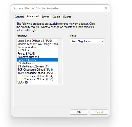

und zu diesem: Device Manager -> dein NIC und kontrollieren das hier Auto ausgeählt ist oder Full Duplex 1.0Gbps
Reaktionen: janosch
läuft auf Auto - stelle ich es auf 1GB Full Duplex baut er gar keine Verbindung mehr auf.
Quelle:
Foto mache ich heute Abend mal - guter Hinweis ;)
