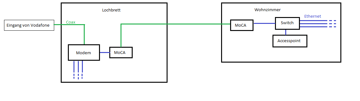

Eine Frage meinerseits wäre, ist das Koax-Kabel bei der Lochplatte irgendwie gesteckt?
Weil dann würde ich den Kabel-Router im Keller lassen, und dann mit MoCA Adaptern über das existierende Kabel nach oben gehen.
Gibt dann z.B sowas: https://www.actiontec.com/moca/
Ob das auch mit 2 Splitter gehen würde, damit der Router oben bleiben kann, kann ich dir leider nicht sagen.
Oben dann eben den MoCA Adapter mit einem Switch & Accesspoint verbinden, damit alles wieder wie vorher ist.

Wenn dort ein Kabelkanal ist, für das Antennenkabel, der vom Keller zum Router führt, ist dort genug Platz um ein LAN Kabel "zurück" zu ziehen? Dann könntest Du Dir das DLAN komplett schenken und unten einen AP anschließen
Jushi86 schrieb:
Leider nicht, oben ist ja auch noch die Dose dann im Weg quasi.
Deswegen die Idee mit MoCA.
Das Modem wandert in den Keller, und du nutzt dann das Coax, um das Netzwerk nach oben zu bekommen.
Diese exakte Verkabelung baut allerdings darauf auf, dass du kein Fernsehen übers Kabel nutzt.
Wenn doch, dann muss man da was aktiveres mit PoE Filtern und Splittern bauen...
