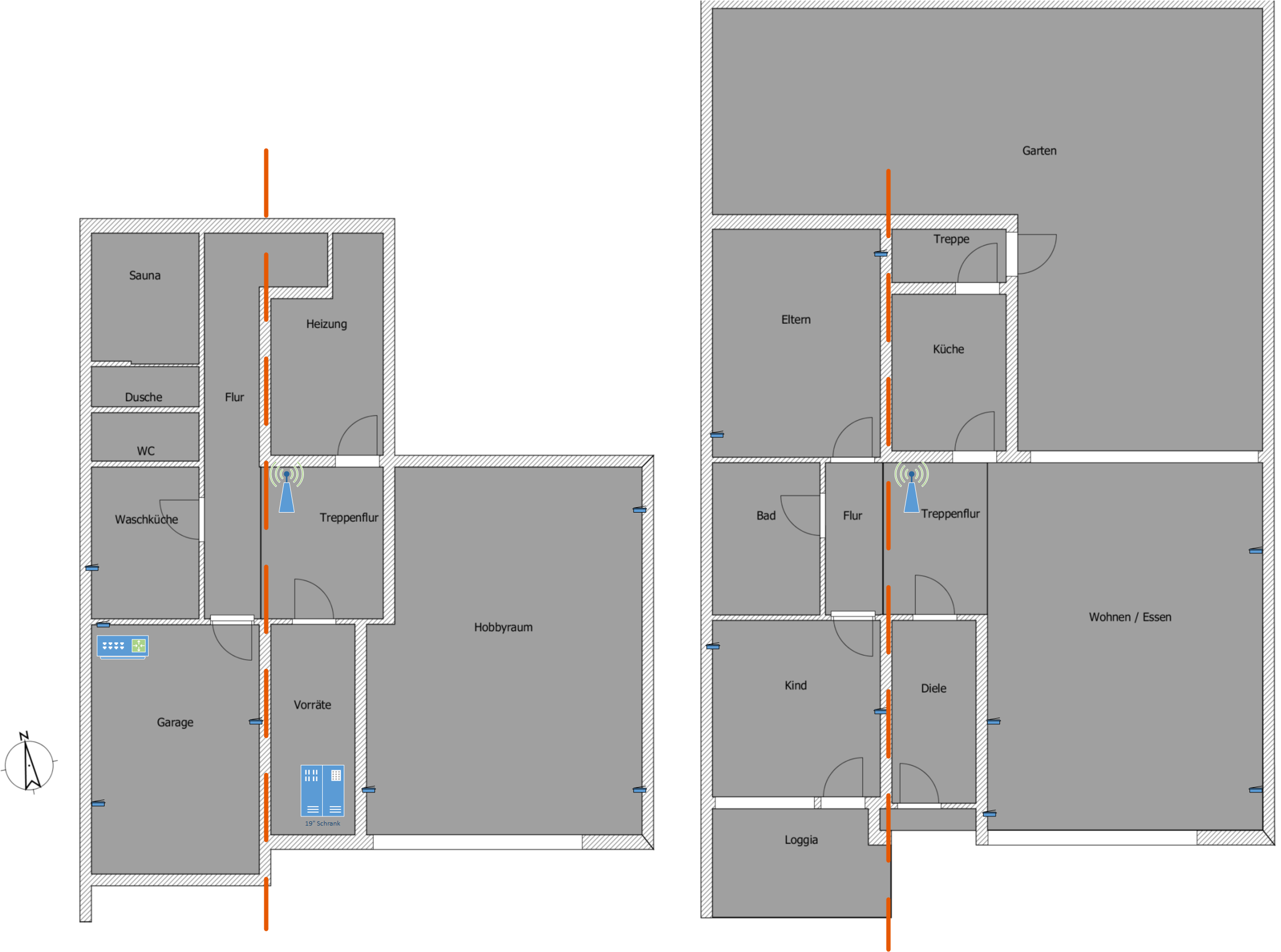

Frage 2: Wo stelle ich die APs hin, um ein möglichst gute Abdeckung inkl. Garten zu erreichen.
Ich weiß, dass ist super schwer übers Internet zu erklären. Mein naiver Ansatz im Treppenhaus, weil das Haus offen genug ist, um alles zu erreichen, ist ggf. Schwachsinn.
Der Hintergrund ist, dass dies ein Split-Level Haus ist. Alles links der roten Linie ist eine halbe Ebene höher als die rechte Seite.
Das KG links ist bei der Garage ebenerdig, bei Hobbyraum Souterrain.
Kind bzw. Eltern sind über Garage, quasi 1. Geschoss, während Wohnen / Essen eher Hochparterre ist.
Das zentrale Treppenhaus ist damit recht offen.
Mein Plan ist es, mich für einen AP zu entscheiden, diesen jetzt zu kaufen und damit die Ausleuchtung zusammen mit Smartphone zu testen, anschließend mehr zu holen, falls nötig.
Grundriss:
Blaue Vierecke = aktuell geplante Doppeldosen.
Kann funktionieren, aber in der Regel macht es mehr Sinn, den AP dort aufzustellen, wo man ihn auch braucht.

Will man große (oft völlig ausreichend performende) Abdeckung ist deine Platzierung erstmal gut. Ich würde an der Hausaußenwand im Garten einen dritten AP platzieren, falls das Signal nicht reicht. Sonst gut.
Gibt es an einem Ort einen verstärkten Bandbreitenbedarf sollte der AP näher dort hin wandern.
Das Ausleuchten ist perfekt, so plant man WLAN.

Splitlevel ist fies weil dann in einer Haushälfte immer viel Betondecke im Weg ist. Ich würde da eher einen mittig im Wohnzimmer platzieren und einen zweiten im Flur zwischen Eltern, Kind und Bad.
Das wäre quasi die Minimalversion. Damit bekommst du zwar nicht überall perfektes WLAN, aber mit wenigen Geräten eine große Wohnfläche abgedeckt.
Für eine perfekte Verbindung (soweit das mit WLAN eben möglich ist) solltest du eine freie Sichtverbindung zwischen Endgerät und AP anstreben.
Muss ich da was beachten? Es gibt glaub ich keine Bedachung außen rum, und weder der Ubiquiti noch der Zyxel scheinen mir wetterfest zu sein.
Ich denke allerdings der wichtige Bereich ist der vor dem WZ, da ist nur Glas
Ich benötige aber auch unten WLAN, da der Hobbyraum (ebenfalls wohnmäßig ausgebaut) vermutlich Schlafzimmer von uns wird (erstmal). Deswegen dachte ich, wenn ich beiden Fluren eins in Deckenhöhe der unteren Ebene hänge, dann erreiche ich sowohl unten als auch oben viel. Andererseits würden dann zwei quasi direkt übereinander hängen.
Warum denkst du, wäre dies ein Problem?

Ja, wenn das Endgerät sich zwischen beiden APs befindet oder der eine AP mit mehr Leistung sendet als der andere oder aus zig potentiell anderen Gründen wäre dies möglich. Aber du hast ja selbst schon im Eingangspost angemerkt, dass diese Art der Beratung übers Netz schwer bis unmöglich ist. Da bleibt nur ausprobieren in der jeweiligen Situation denn hier kann niemand absehen wie stark die Decken und Wände bei den Winkeln abschirmen oder eben nicht.
Wie würden denn die beiden APs (Ubiquiti, Zyxel) montiert werden? Finden dazu keine Angabe. Besser Decke oder oben an der Wand?
Laut Handbuch lässt sich beim Zyxel sogar die Antennenkonfiguration je nach Montageort umschalten.
Bei mir hat sich Wandmontage bewährt, aber da hilft nur ausprobieren.
