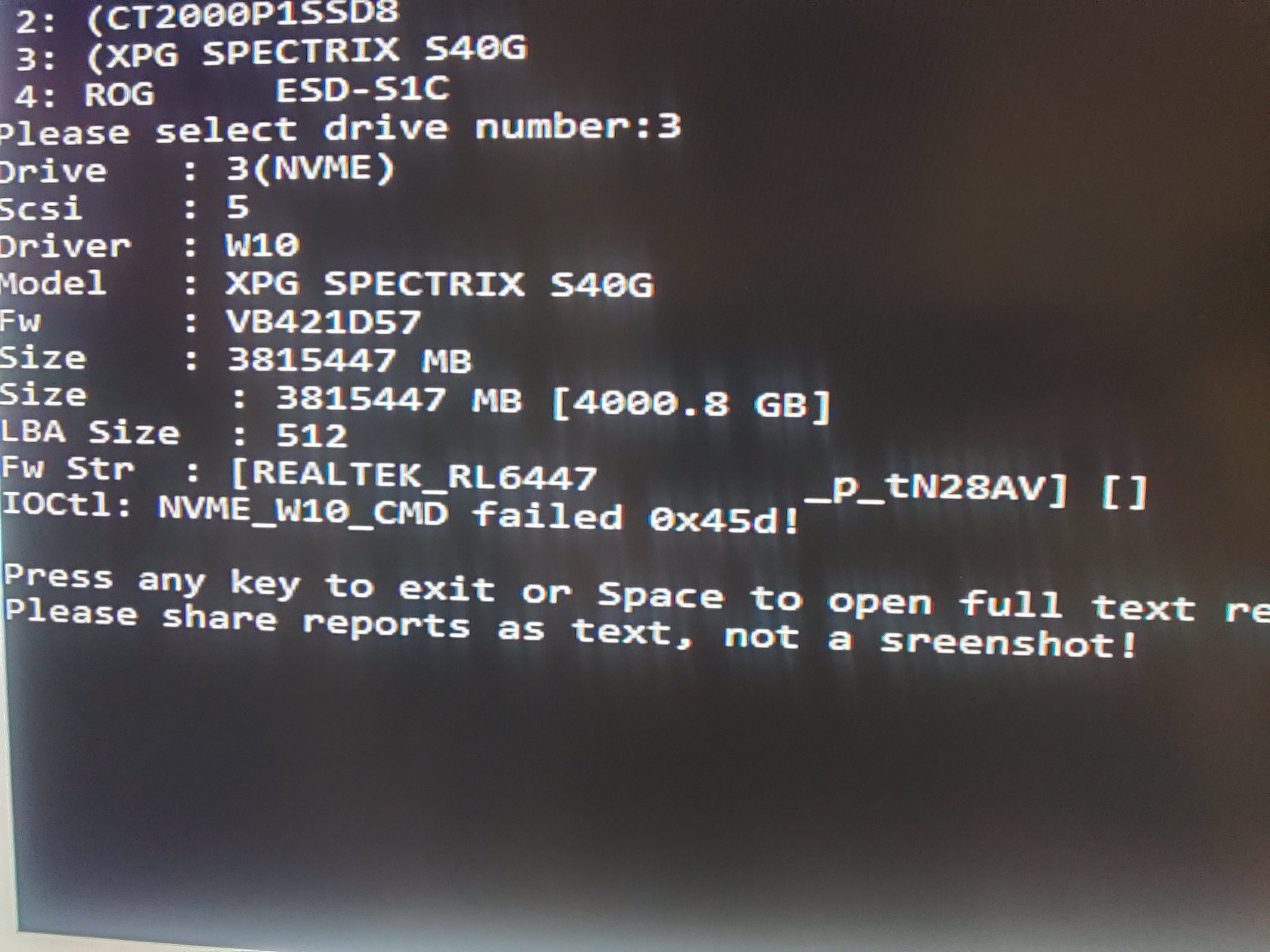

Ich habe kürzlich bei Equippr eine 4TB Adata XPG S40G gekauft. Diese scheint allerdings QLC Speicher verbaut zu haben, da sie bei durchgängigem Schreiben auf unter 100mb/s einbricht (teilweise sogar kurzzeitig auf 300kb/s) - bisher hatte ich keine moderne TLC SSD die im schreiben so tief eingebrochen ist (idr. ist man hier zwischen 600-1000mb/s)
Equippr hat die SSD mit TLC Speicher vermarktet, allerdings weist Adata selber dies ab, Geizhals zeigt, dass die SSD auch mit QLC ausgeliefert wird, Amazon Bewertungen sagen das gleiche. Ein Reddit Post stimmt dem zu und es soll hier wohl so sein, dass nur die SSDs mit 2TB und weniger TLC Speicher enthalten und die neuen 4TB SSDs nur noch QLC verbaut haben.
Der Realtek Flash Identifier funktioniert wohl nicht. Er erkennt wohl Controller und Firmware, beim Versuch den Nand auszulesen kommt aber ein Fehler. Liegt vielleicht am M.2 zu PCI.E Adapter?
Als ich Equippr darauf aufmerksam gemacht habe, behaupten diese es sei garantiert TLC Speicher verbaut und daher kein Reklamationsgrund. (Bzw. eher gesagt wird halt behauptet meine Aussage sei falsch und die Transferraten wären kein Beweis)

Im LTT Forum wurde empfohlen den Flash Identifier im abgesichertem Modus auszuführen, da ansonsten wohl der NVME Treiber irgendwelche Probleme macht. Werde das mal probieren.

Wie lautet die Firmware der SSD?
VB411D51 wird bei der Version mit QLC-NAND genannt:
https://geizhals.de/?sr=2317132,-1
Unten die 4 Kommentare klicken.
Noch eine Anmerkung zum verbauen Speichertyp: QLC von Micron
rtl_nvme_flash_id.exe
v0.1a
OS: 10.0 build 18363
Drive : 2(NVME)
Scsi : 1
Driver : W10
Model : XPG SPECTRIX S40G
Fw : VB411D51
LBA Size: 512
Fw Str : [REALTEK_RL6447 _p_tN28AV] []
Bank00: 0x2c,0xd3,0x1c,0x32,0xc6,0x0,0x0,0x0 - Micron QLC 1024Gb/CE 1024Gb/die
Bank59: 0x2c,0xd3,0x1c,0x32,0xc6,0x0,0x0,0x0 - Micron QLC 1024Gb/CE 1024Gb/die
Es sind 32 Bänke bestückt, Size ist scheinbar MBR-Orientiert.
Adata scheint wohl nicht auf Anfragen bezüglich des verbauten Speichers einzugehen (scheinen wohl einige versucht zu haben - naja wenn man sich schon die Mühe machen seinen Flash zu rebranden, sodass auf keinen Fall jemand nachvollziehen kann was verbaut ist...) hab aber trotzdem mal ne Mail geschickt.
Im abgesichertem Modus sieht das bei mir so aus.
FW VB421D57
