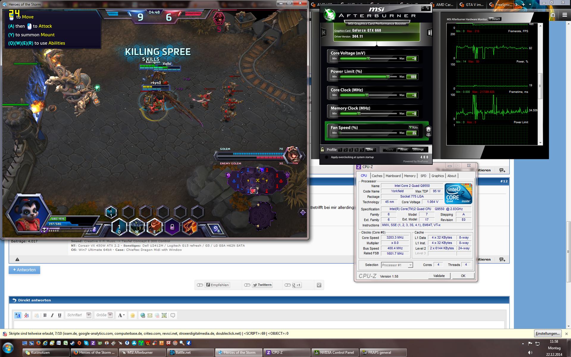

Gerade mal alles auf Low gestellt, auch Soundqualität auf Low, Fenstermodus (800x600 oder so) läuft trotzdem nur mit 25FPS. Betrifft bei mir allerdings alle Maps.
Wie oft gibts für die Alpha Patches? Blizzard typisch jeden Mittwoch?
Edit: Wie auf dem Screenshot zu sehen, zeigt mir Afterburner weiterhin 90FPS an. Dieser Wert ist durch Low Settings gestiegen. Fraps zeigt mir 24 an, was auch dem Spielgeschehen entspricht.

Also deine Graka und RAM sind ok,ich denke du bist am Limit was den CPU angeht,was ist das denn für eienr bzw wie alt ist dieser ????
Wen man nach Tests sucht ist der Aktuell gewesen als die AMD Phenoms auch Aktuell waren und ja nun bekommt er das Alter zu spühren wie mein Phenom.Genau so war das mit dem Phenom von mir auch mit dem FPS und Grafikeinstellungen,exakt identisch.
Das lertzte woran man als Spieler glauben möchte ist das die hardware nun doch alt geworden ist weil ja immer alleas lief,hatte mich im battle.net Forum beschwert über die FPS einbrüche und dann doch mal daran gedacht das die Kiste schon 4 Jahre alt ist.Es lief ja immer alles und dann kommt Blizzard mit Heroes of the Storm an.
Naja muss ohnehin abwarten. Entweder liegts an der SC2 Engine, von der man ja weiß dass sie eine hohe IPC fordert oder es ist wirklich wo der Wurm drin. Aufjedenfall wären die Anforderungen für diese Grafik schon eine Frechheit.
